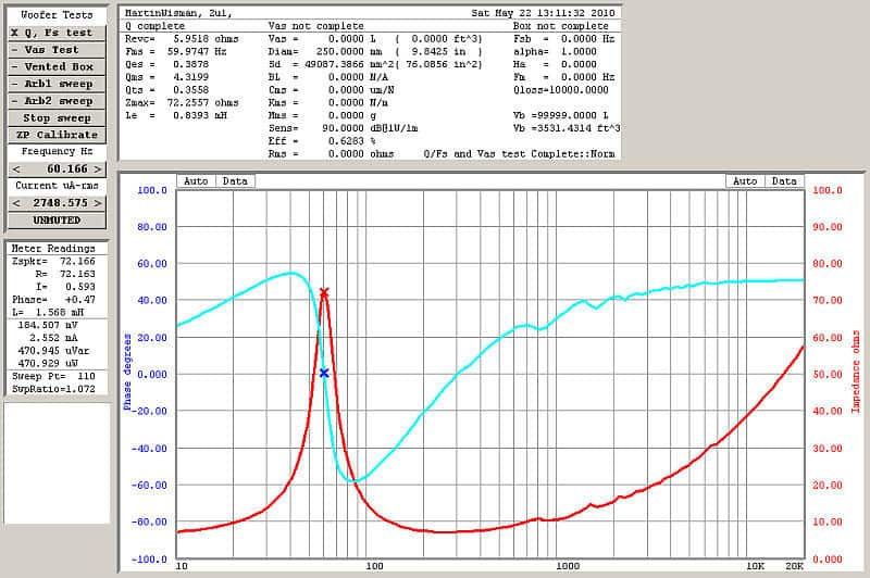

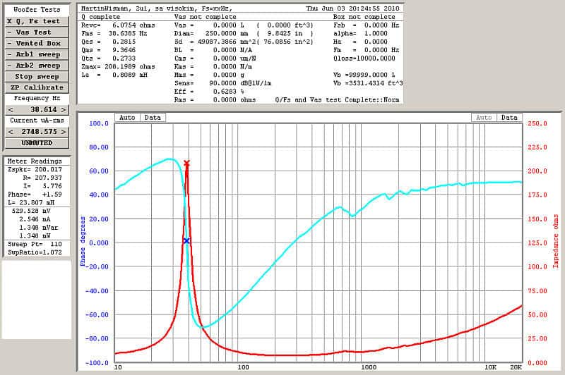

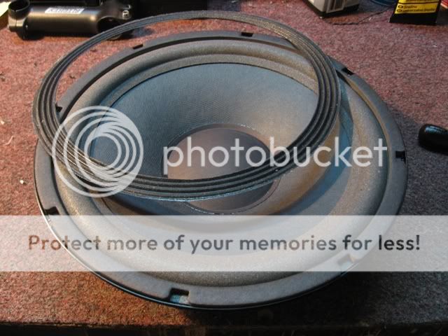

vladac Napisano Jul 5, 2010 Share #27 Napisano Jul 5, 2010 Svez primer: zamenjeno samo vesanje, sa platna na sundjer. Zuti centrator originalan, tvrd...PozdraV Link to comment Podeli na ovim sajtovima More sharing options...

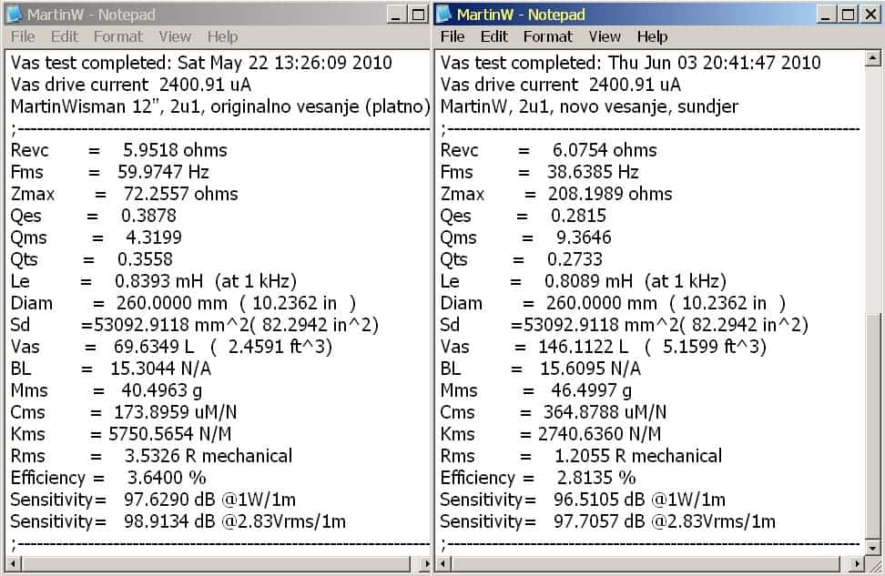

Zvu Napisano Jul 6, 2010 Share #28 Napisano Jul 6, 2010 Eto odličnog primera. Komplijansa se uvećala za 191uM/N. Iz ovoga se vidi da je otišao i Mms gore za 6gr te je kao proizvod toga i veće komplijanse došlo do sniženja rezonantne frekvencije. Voleo bih da vidim na koliko bi se spustila rezonantna frekvencija sa istom težinom kretnog sistema. Ovde se sunovratila za 21Hz... Link to comment Podeli na ovim sajtovima More sharing options...
ZZZ Napisano Jul 6, 2010 Share #29 Napisano Jul 6, 2010 promenom samo vesanja ili bilo kojeg drugog elementamenja se i i citav set parametara...medjuzavisnost je velika i utice cak i na elektricne parametre..Pri promeni samog vesanja najdrasticnija promena je kod Fs i Vas parametara.tako da posle jedne takve intervncije zvucnik bi trebalo premeriti i postaviti u novi odfovarajuc kabinet... Link to comment Podeli na ovim sajtovima More sharing options...
Zvu Napisano Jul 6, 2010 Share #30 Napisano Jul 6, 2010 Ja se, iskren da budem, nisam nadao ovolikoj promeni od Martin Wisman 12-ice samo promenom vešanja. Doduše, dodato je 6gr na Mms pa mi je shvatljivije ali mislim ipak da je baš mnogo niže otišao Fs nego što sam očekivao. Očekivao sam oko 5Hz u najboljem slučaju, možda još toliko zbog dodatne težine na membrani, ali 21Hz zaista ne.Još jedan dokaz u prilog tome da uvek treba raditi merenja. Link to comment Podeli na ovim sajtovima More sharing options...
ZZZ Napisano Jul 6, 2010 Share #31 Napisano Jul 6, 2010 pa da ZVFs sekako rece pomerila drasticnoto znaci da je velika razlika u tvrdoci vesanja.ali pogledaj i Vas parametar...A proveri i dimenzije kabineta pre i posle zamene.. Pa recimo tih 6-7 gm dodtne mase (ne mora da znaci da je od vesanja mozda je i odlepka...)kada se pogleda samo masa membrane bez coilai drugih delova pokretnog mechto je 5-10% vise.platneno vesanje nema samo ulogu fiksiranja po horizontalnoj osi vec blago zataze krajeve membrane prema kraju korpei na taj nacin recimo smanjuje nezeljene vibracije u gornjem delu membrane...to nije slucaj kod gumenih i neoprenskih vesanja..mada je Martin W veoma solidno izradjen, korpa, membrana, motor a verovatno i coilza kucno slusanje ++++ (cenu i dostupnost da i ne pominjem) :policajac4:pretpostavljam da ga koristis za sub? Link to comment Podeli na ovim sajtovima More sharing options...

BokiTokiVoki Napisano Jul 6, 2010 Share #33 Napisano Jul 6, 2010 Svez primer: zamenjeno samo vesanje, sa platna na sundjer. Zuti centrator originalan, tvrd... PozdraV 1. Napisao sam da se Cms ne menja drastično kada se sunđerasto promeni gumenim vešanjem.Druga stvar je kada se napred ima kruto platneno ili kartonsko vešanje, pa još premazano i ukrućeno, i pri tome je 4 ili 5 puta presavijeno, pa mu je površina velika kao i zadnjem centratoru. 2. Kada se ovoliko spusti Fs i smanji krutost tj. poveća vrednost Cms, tada i Qts bude značajno niži, pa jedinica nije pogodna za open baffle. 3. Postoje i greške merenja. Očigledno je po Re i BL, koji ne mogu da se promene. Malo je čudno da je zamenom platenog vešanja sa sundjerastim povećan Mms za 15% ili 6 gr. Ranije i sada, moja je poenta da se ne može imati jedinica od 10" ili 12" koja ima istovremeno: višu efikasnost, niži Fs, visok Qts (za OB). Sa višom efikasnosti i visokim Qts-om pod ruku ide i viši Fs i prilično kruto vešanje. Ako se smanji krutost i Fs, a ostane viša efikasnost, tada je niži Qts. Link to comment Podeli na ovim sajtovima More sharing options...
Zvu Napisano Jul 6, 2010 Share #34 Napisano Jul 6, 2010 Postoje i greške merenja. Očigledno je po Re i BL, koji ne mogu da se promene. Malo je čudno da je zamenom platenog vešanja sa sundjerastim povećan Mms za 15% ili 6 gr. Zapravo ni na Re ni na BL nisam obratio pažnju. Gledao sam Fs i Mms i šta se dešavalo sa njima. Dok kada ubacim podatke sa modifikovanim drajverom u proračun, dobijem slične vrednosti. To će dalje reći da su TS parametri verovatno dobijeni softverski jer programi rade preko svojih nekih računica i odnosa između pojedinih parametara. Link to comment Podeli na ovim sajtovima More sharing options...
BokiTokiVoki Napisano Jul 6, 2010 Share #35 Napisano Jul 6, 2010 Zapravo ni na Re ni na BL nisam obratio pažnju. Gledao sam Fs i Mms i šta se dešavalo sa njima. Dok kada ubacim podatke sa modifikovanim drajverom u proračun, dobijem slične vrednosti. To će dalje reći da su TS parametri verovatno dobijeni softverski jer programi rade preko svojih nekih računica i odnosa između pojedinih parametara.Bez obzira što se Re i BL malo razlikuju, to je vrlo malo uticalo na validnost ostalih parametara, jer se gleda odnos (BL)^2/Re, a on je skoro isti. Ali se iz ovoga vidi da postoji nezanemarljiva greška merenja.Parametri su povezani egzaktnim relacijama. Ne postoje ovi ili oni načini njihovog povezivanja ili proračunavanja, kao ni načini merenja koji daju različite T/S parametre. Postoje različiti načini merenja, ali bi trebali da daju iste krajnje rezultate. Samo je pitanje tačnosti merenja. Prvenstveno su relacije vezane za električne i mehaničke osobine jedinice, i za električne i mehaničke gubitke jedinice (Qms i Qes). Trebalo bi da svi oni koji se zanimaju za ovu problematiku znaju (napamet, po mogućnosti) one najvažnije formule koje povezuju parametre, jer će tako imati stalno u vidu šta se i na koji način menja promenom nekih parametara.Npr., prikazano merenje, kada se vidi promena Vas sa 69 L na 146 L, možda se misli da će se drastično promeniti Vb bas-reflex kutije, ali to nije tako. Promenjen je i Qts, i kada se udje u tabelu vrednosti parametra α (alpha) sa koji se deli Vas za dobijanje Vb, vidi se da se dobija praktično ista zapremina kutije, ako je efikasnost tj. SPL ostala ista. U konkretnom slučaju je eff. niža za 1 dB pa se dobije malko veća zapremina, skoro ista. Ako se uzme da je Qt=Qts, onda je u prvom slučaju zapremina za BR 40 L, a u drugom 41 L. Link to comment Podeli na ovim sajtovima More sharing options...

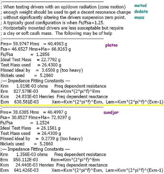

vladac Napisano Jul 7, 2010 Share #37 Napisano Jul 7, 2010 Dodata masa u oba slucaja je 26.5gr= 5 novcica od 2din ...PozdraV Link to comment Podeli na ovim sajtovima More sharing options...

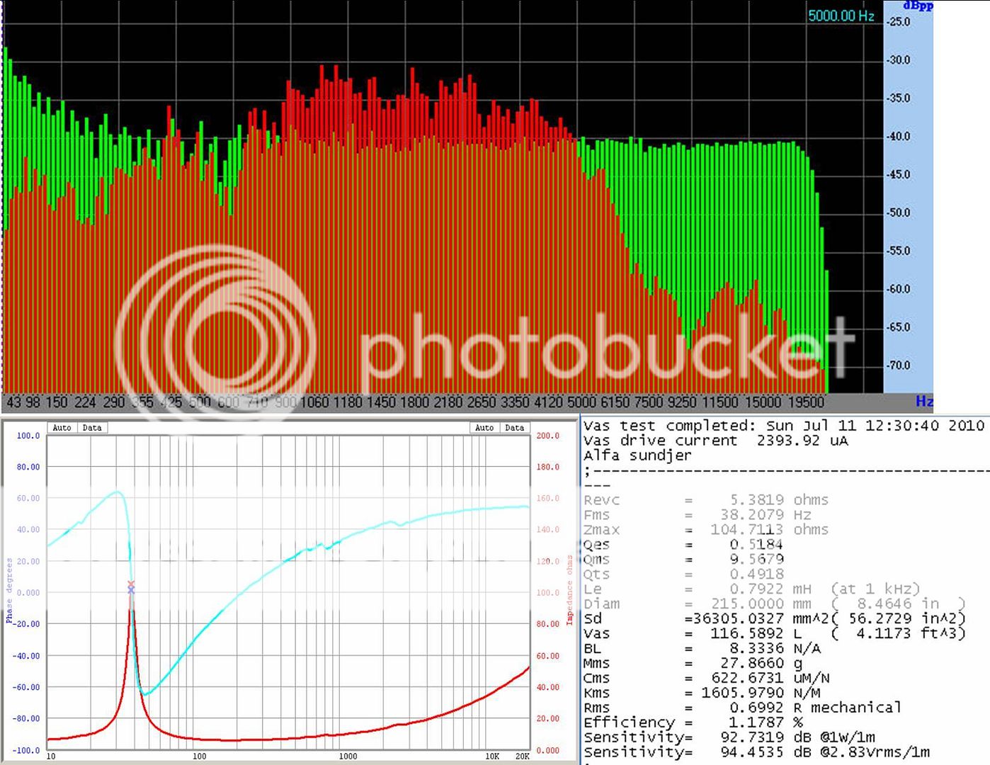

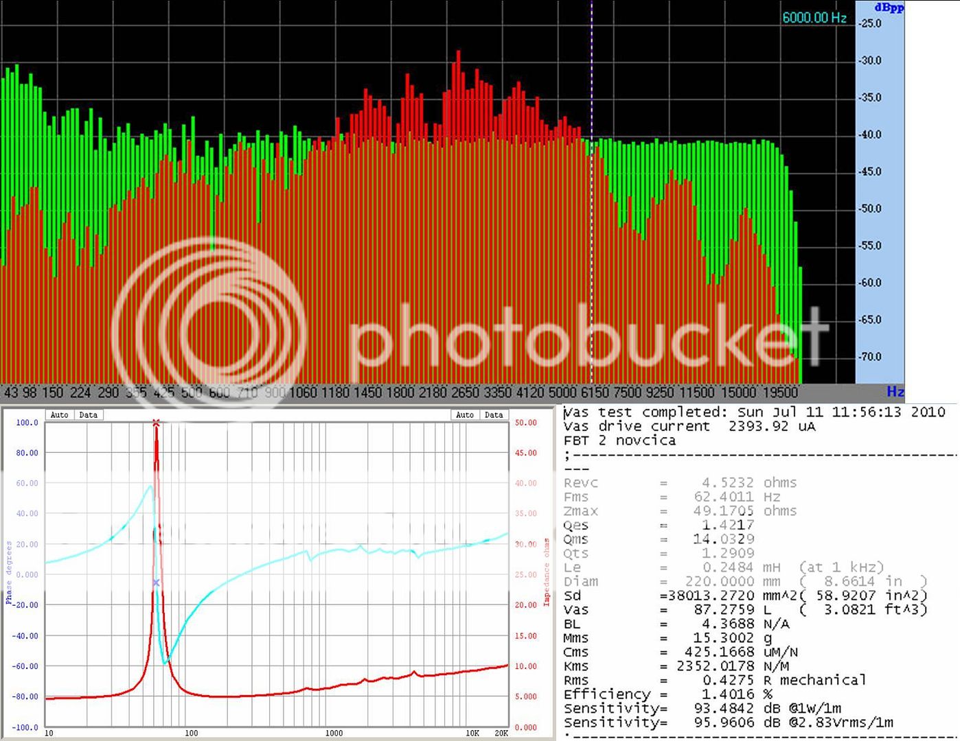

michabass Napisano Jul 11, 2010 Autor Share #40 Napisano Jul 11, 2010 Vešanje je zamenjeno: Merenje je gotovo: Takodje je merenje FBT 10" gotovo: Iskoristio bih ovu priliku da se javno zahvalim kolegi sa foruma Vladac -u na nesebičnoj pomoći pri merenju. Čovek je legenda... sve je odradio profesionalno. Hvala još jednom Vladac! Kao što se vidi sa gornjeg grafikona Fs Alfe je sada 38Hz što je jako dobar rezultat, Qts=0.49, QMS čak 9.5!! Cms=0.62, --- ja sam zadovoljan... čim stignem radim neki lagani modelling box-a. FBT 10" ima Qts=1.29 - da li je to dobar kandidat za open baffle montažu? Rekao bih da jeste... Link to comment Podeli na ovim sajtovima More sharing options...

BokiTokiVoki Napisano Jul 11, 2010 Share #43 Napisano Jul 11, 2010 Kao što se vidi sa gornjeg grafikona Fs Alfe je sada 38Hz što je jako dobar rezultat, Qts=0.49, QMS čak 9.5!! Cms=0.62, --- ja sam zadovoljan... čim stignem radim neki lagani modelling box-a. FBT 10" ima Qts=1.29 - da li je to dobar kandidat za open baffle montažu? Rekao bih da jeste... Još kada bi meni neko objasnio kako su se toliko promenili Re, Mms (skoro 2x teže) i BL, bio bih zahvalan. Tu nešto debelo ne štima. Link to comment Podeli na ovim sajtovima More sharing options...
Zvu Napisano Jul 11, 2010 Share #44 Napisano Jul 11, 2010 Još kada bi meni neko objasnio kako su se toliko promenili Re, Mms (skoro 2x teže) i BL, bio bih zahvalan. Tu nešto debelo ne štima.Mms se promenio za 5gr na više, Re je isti, a BL je nešto viši što može biti i proizvod velike fabričke tolerancije. Link to comment Podeli na ovim sajtovima More sharing options...
