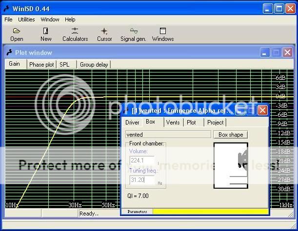

michabass Napisano Jul 17, 2010 Autor Share #53 Napisano Jul 17, 2010 Ubacih na brzinu TS podatke u WIN isd i evo šta mi kaže: ...proverio sam , podaci su tačni... ...nego koji bi freeware preporučili za box modelling? Link to comment Podeli na ovim sajtovima More sharing options...
BokiTokiVoki Napisano Jul 17, 2010 Share #54 Napisano Jul 17, 2010 Ubacih na brzinu TS podatke u WIN isd i evo šta mi kaže: ...proverio sam , podaci su tačni... ...nego koji bi freeware preporučili za box modelling? Zato sam i pitao. Za visoke vrednosti Qts-a, simulacije nisu ni blizu dobre. Ono što se dobije kao odziv po simulaciji nije ono što će se imati u realnosti. Ili će postojati freq. odziv otprilike takav, ali "boomatičnog" zvuka. Jednostavno, jedinice koje ne mogu dobro da odsviraju preduboko ne treba "siliti" da to rade. Dobije se nekontrolisano ljuljanje membrane, tj. "produzeno" sviranje signala koji je odavno prestao da postoji iz izvora i pojačala. BTW, ja sam sračunao za BR oko 85 L, i za kompresiju oko 53 L. Upravo zbog razmimoilaženja simulacija za odredjene vrednosti Qts-a sa onim što je realnost, već duže vreme imam svoj sistem proračuna. Ne bih ga sada obrazlagao. Link to comment Podeli na ovim sajtovima More sharing options...
Zvu Napisano Jul 17, 2010 Share #55 Napisano Jul 17, 2010 Kada sam ubacio podatke za modifikovanu Alpha 10, dobio sam sličnu litražu... oko 83 litre. http://www.mh-audio.nl/spk_calc.asp#TA Thiele's Alignment based on QT Link to comment Podeli na ovim sajtovima More sharing options...
ZZZ Napisano Jul 17, 2010 Share #56 Napisano Jul 17, 2010 Ma ti programi su veoma aproksimativni i nisu bas najpouzdaniji...ne daju poziciju drivera niti poziciju BR-au redu su za start ali kao finalni proracun :blackeye:Jedino su OK MJK matcad sheetovi koji tretiraju na drugaciji nacin Link to comment Podeli na ovim sajtovima More sharing options...
Zvu Napisano Jul 17, 2010 Share #57 Napisano Jul 17, 2010 Aha... Dakle to je novi trend foruma... Samo Martin J. King zna da napravi zvučnike :DDo pre neko vreme je to bio Gedlee... Ne znam samo kada se smeniše na vrhu sunce im Link to comment Podeli na ovim sajtovima More sharing options...

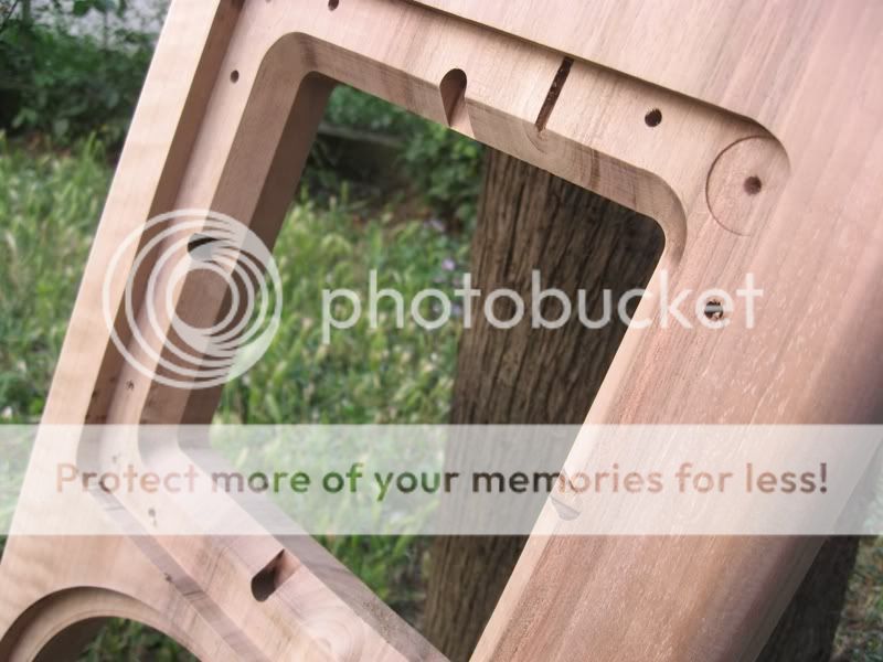

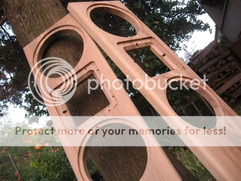

michabass Napisano Avgust 2, 2010 Autor Share #65 Napisano Avgust 2, 2010 Evo malo se radilo po ovoj vrućini, u stvari ne malo nego cela nedelja potrošena na rad sa router-om tj. frezom! Ali vredelo je... ...kako vam izgleda? Link to comment Podeli na ovim sajtovima More sharing options...
