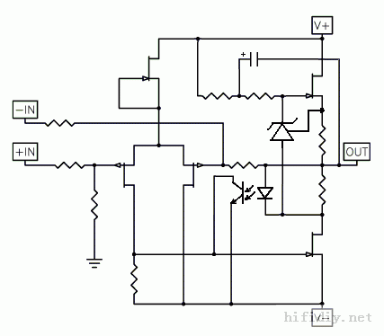

Slobo - ovako ?
Jok tako, to je i bolje od J2 :buehehe:
1) Nedostaje 91K ka masi na (-) ulazu LTP EDIT:ups...setih se Babela...ne ide za Balansirano...zaboravi
2) Kod opto ne treba i block i elko
3) Ja bih isao sa 3 komada BF245A (g-s kratko spojeni), mada ovaj tvoj CSS znam da ima dobru temperaturnu stabilizaciju, ali nece je priznati kao J2 na velikom DIY :cheers:
4) Otpornik ka masi u kolu povratne sprege koji definise pojacanje? EDIT:ups...setih se Babela...ne ide za Balansirano...zaboravi
Laku noc. Zen pobrisi visak postova
Imate taj trik objasnjen za bipolarni izlazni stepen u intervju-u koji sam nedavno okacio...http://www.diyaudio.rs/topic/1803-intervjui-sa-facama-by-jan-didden/
Jok tako, to je i bolje od J2 :cheers:1) Nedostaje 91K ka masi na (-) ulazu LTP2) Kod opto ne treba i block i elko3) Ja bih isao sa 3 komada BF245A (g-s kratko spojeni), mada ovaj tvoj CSS znam da ima dobru temperaturnu stabilizaciju, ali nece je priznati kao J2 na velikom DIY :buehehe:4) Otpornik ka masi u kolu povratne sprege koji definise pojacanje?
1. editovano , tnx2. treba - da bude cistija dekuplaza gate-a ( vi's onaj CCS gore ? )3. necemo ni objavljivati na big DiyA ; ja tamo rekoh vise puta da ga necu Babelfishati ; ovde se ne racuna , ionako nas niko ne cita :cheers:4. vidi pod 1.

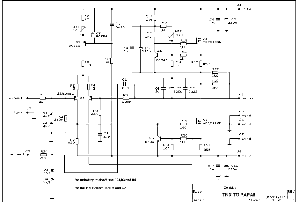

Zen, mnogo mi to lici na Babela (attached)
:buehehe: :cheers:ajd da sacekamo sa vrednostima elemenata dan -dva ..... da istestiram Ugs od ovijeh nevaljalih Jfeta ?

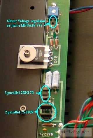

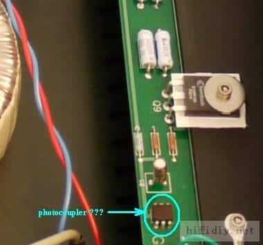

ZM zvani munja .......http://translate.google.com/translate?js=y&prev=_t&hl=en&ie=UTF-8&layout=1&eotf=1&u=http%3A%2F%2Fwww.htg2.net%2Findex.php%3Ftopic%3D56276.0&sl=th&tl=enal' si i ti munjen :buehehe:
Direktno sa Taja - prevod je do jaja:"Ago ครับ come sooner than thought. Not sure what will retain his Krum I blank. In addition, because no sources to confirm his own. But I see from the circuit split Fi Sim of the Pass to the J2 compared sent this came in the same direction ครับ. Different where I am confused about the sector bias of his right to the chase รึ blank Current flows it strange. May be because I have not the power to J. Buffett is also about power J. Buffett This is actually less education."Al' ga prevede - zivela mu kubura! Jedno je samo dobro napis'o: "I am confused". Doduse, kakva mu je sema, prevod je super! :cheers:
