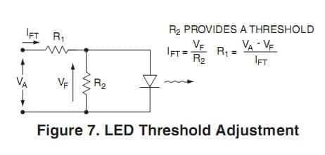

sp300b Napisano Maj 1, 2010 Share #40 Napisano Maj 1, 2010 Kao što ti Zen spomenu na DIY, 6-DIP liči na CNY17 uz sledeće dodatke 1) link 2) Setovanje biasa (slika) 3) Objasnjenje (slika) Link to comment Podeli na ovim sajtovima More sharing options...
