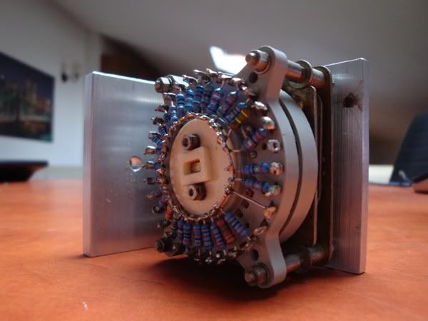

dusan Napisano Maj 13, 2010 #82 Napisano Maj 13, 2010 Jedno pitanje koje baš ne ide u ovaj topic.Pravim si aleph P 1,7.kakav potenciometar da stavim unutra?dali bi ovaj bio ok? http://cgi.ebay.com/Balance-XLR-23-Stepped-Attenuator-Potentiometer-10K-Log-/270567278286?cmd=ViewItem&pt=LH_DefaultDomain_0&hash=item3eff1106cedali se ga stavi na ulaz ili izlaz?lep pozdrav
Zen Mod Napisano Maj 13, 2010 #83 Napisano Maj 13, 2010 sve preko 2K5 ce ti podizati izlaznu impedansu - ukoliko ides na pot na izlazu , kako je originalako ides pot na ulazu - 10K je sasvim OK ( balansiran naravno) , ali ne dao ti Bog da koristis iole efikasne kutije - imaces ihaj suma
zbotic Napisano Maj 13, 2010 #84 Napisano Maj 13, 2010 Dovoljno je jednostruki preklopnik, po jedan za svaki kanal. Ja sam stavio sa 32 položaja. Excel tablica/kalkulator. Nadam se da je jasno gdje i kako što ide. balanced-attenuator.zip
Zen Mod Napisano Maj 13, 2010 #85 Napisano Maj 13, 2010 H attenuator , na izlazu ? nisma skidao fajl - lakse mi pitati
Zen Mod Napisano Maj 13, 2010 #87 Napisano Maj 13, 2010 kako god - al' Dusan ce te pitati jesi li ga stavio na input ili output ......
dusan Napisano Maj 13, 2010 #88 Napisano Maj 13, 2010 tako je ,dali je 30 w trafo po kanalu dovoljno?
