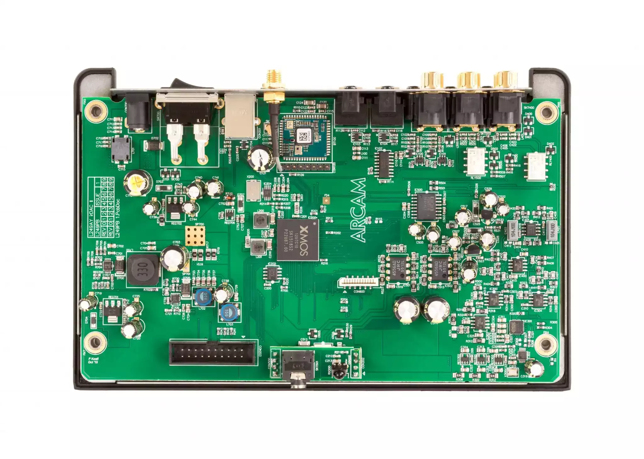

Mikorist Napisano April 30, 2022 #692 Napisano April 30, 2022 Pre sat vremena, stein reče napajanje (adapter) ili relej selektora Napajanje zameni sa linearnim https://www.audiophonics.fr/34844-big_default/linear-power-supply-board-mje15034g-low-noise-48v-a-24v-2a.jpg Audiophonics - Linear Power Supply board MJE15034G Low noise 4.8V à 24V 2A WWW.AUDIOPHONICS.FR Here is a very high quality regulated power supply with a very low "ripple", high precision semi discrete with a double layer circuit. Namestiš lepo na 6V i zaboraviš zauvek Što se tiče iznutrica - ne znam da li je ova slika njegova Releji mogu da se zamene - mora da slikaš da vidimo koji su opampovi. Ima tu još mesta za apgrejdove - treba videti šta ova dva rade

Mikorist Napisano April 30, 2022 #694 Napisano April 30, 2022 pre 16 minuta, Muad'Dib reče Što se tiče iznutrica - ne znam da li je ova slika njegova Ovo ne valja - ako je ovako napravljeno da piči antenski kabl iz ploče a da nije okovan mumetalom ovaj deo gde su gde su primopredajnički tranzistori na 2.480 GHz u tako malom kućištu ?
stein Napisano April 30, 2022 Autor #695 Napisano April 30, 2022 27 minutes ago, Muad'Dib said: Napajanje zameni sa linearnim https://www.audiophonics.fr/34844-big_default/linear-power-supply-board-mje15034g-low-noise-48v-a-24v-2a.jpg Audiophonics - Linear Power Supply board MJE15034G Low noise 4.8V à 24V 2A WWW.AUDIOPHONICS.FR Here is a very high quality regulated power supply with a very low "ripple", high precision semi discrete with a double layer circuit. Namestiš lepo na 6V i zaboraviš zauvek Što se tiče iznutrica - ne znam da li je ova slika njegova Releji mogu da se zamene - mora da slikaš da vidimo koji su opampovi. Ima tu još mesta za apgrejdove - treba videti šta ova dva rade Koliko sam do sada uspeo da izfiltriram, ili je problem do premalo struje u fabričkom ispravljaču, ili je problem do kvaliteta konekcije, ili kvaliteta lemova na releu. Navodno je u trećoj varijanti problem zbog komplijanse sa RoHs, potrebna veća temperatura pri lemljenju, ali sam za početak malo čačnuo konektor pa testiram... So far, so good, ali videćemo koliko drži vodu... Pretpostavka je majka svih zajebha... Edit: moj rDac nema wifi...
Mikorist Napisano April 30, 2022 #696 Napisano April 30, 2022 pre 7 minuta, stein reče moj rDac nema wifi... Odlično. Slikaj ploču iznutra da vidimo štra ima

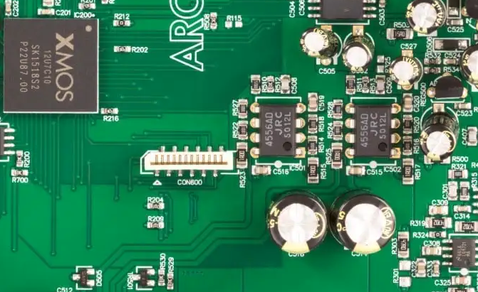

Mikorist Napisano April 30, 2022 #700 Napisano April 30, 2022 Prvo da vidimo konkretno šta je unutra od opampova....Šta se nalazi tačno u I/V conversion. Da li imaju podnožja ili su smd zalemljeni. Ako su su smd zameniti ih sve sa OPA1612 ili OPA1656 a u izlazu staviti SS3602 Dual Najbolja kombinacija su dva OPA1656 i SS3602 u izlazu. To jako slično svira gramofonu.
