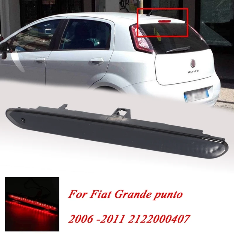

NIXIE Napisano Avgust 5, 2022 Share #1456 Napisano Avgust 5, 2022 Ima celo to treće štop svetlo kod Kineza, džabe, i to LED šljašteće. Samo je pitanje da li ga prepoznaje računar, ili će stalno da prijavljuje grešku. Auto Dritte Bremsleuchte Hohe Mount Stop Bremslicht LED Rücklicht für Fiat Grande Punto 2006 2011 2122000407| | - AliExpress WWW.ALIEXPRESS.COM Smarter Shopping, Better Living! Aliexpress.com Link to comment Podeli na ovim sajtovima More sharing options...

NIXIE Napisano Avgust 5, 2022 Share #1458 Napisano Avgust 5, 2022 (izmenjeno) Trajale su 12-13godina, samo bih zamenio te precrkle i svaku koja je potamnela. Vidim da kod nas ima tih LED T5 1,2W kolko oćeš. Kad je prva crkla nije ništa prijavljivao, sad kad je još jedna crkla povremeno pali triouglić na instrument tabli i piše da proverim štop svetla. Sve ostale sijalice su ispravne. Ako stavim LED, prvo moram sve da ih zamenim, a drugo, bez Canbus čipa može da se desi da stalno sija to upozorenje. Za računar namešten na klasične halogene sijalice, LED bez Canbus je kao da nema sijalice. Izmenjeno Avgust 5, 2022 od NIXIE Link to comment Podeli na ovim sajtovima More sharing options...
Zen Mod Napisano Avgust 5, 2022 Share #1459 Napisano Avgust 5, 2022 24 minutes ago, NIXIE said: Ima celo to treće štop svetlo kod Kineza, džabe, i to LED šljašteće. Samo je pitanje da li ga prepoznaje računar, ili će stalno da prijavljuje grešku. Auto Dritte Bremsleuchte Hohe Mount Stop Bremslicht LED Rücklicht für Fiat Grande Punto 2006 2011 2122000407| | - AliExpress WWW.ALIEXPRESS.COM Smarter Shopping, Better Living! Aliexpress.com ima i tu resenje, stavis shunt otpor koji trosi ko sijalice Link to comment Podeli na ovim sajtovima More sharing options...
NIXIE Napisano Avgust 5, 2022 Share #1460 Napisano Avgust 5, 2022 (izmenjeno) Znam nego ko će se zeza. Možda ima u svetlu već neki čip. 8 komada ima, po 1,2W. Treba mi jedno 30W otpornik da ne izgori sve okolo od grejanja. Izmenjeno Avgust 5, 2022 od NIXIE Link to comment Podeli na ovim sajtovima More sharing options...
NIXIE Napisano Avgust 5, 2022 Share #1461 Napisano Avgust 5, 2022 https://www.superbrightleds.com/blog/can-bus-led-bulbs/293/ Link to comment Podeli na ovim sajtovima More sharing options...
Zen Mod Napisano Avgust 5, 2022 Share #1462 Napisano Avgust 5, 2022 7 minutes ago, NIXIE said: Znam nego ko će se zeza. Možda ima u svetlu već neki čip. 8 komada ima, po 1,2W. Treba mi jedno 30W otpornik da ne izgori sve okolo od grejanja. spakujes ga mesto rezervnog tocka Link to comment Podeli na ovim sajtovima More sharing options...
NIXIE Napisano Avgust 5, 2022 Share #1463 Napisano Avgust 5, 2022 (izmenjeno) Tu mi je Subwoofer. Zezam se naravno, ali moglo bi da stane tu taman. Izmenjeno Avgust 5, 2022 od NIXIE Link to comment Podeli na ovim sajtovima More sharing options...
LightMatic Napisano Avgust 5, 2022 Share #1464 Napisano Avgust 5, 2022 Ja sam riješio canbus relay-ima, odnosno varalicom sa relay-ima, radi već, uh, koliko je ovo auto kod mene, biti će 5 godina. Radio sam ja ove "prerade" i prije, samo se nisam previše oslanjao na kupovnu ponudu LED, jer su često prilagođene na 12V ili manje, pa napon sa alt. koji je uvijek veći, skrati im vijek trajanja. Ja sam samo predložio, nije neki problem za uraditi, samo oduzima dosta vremena. Još jedna prednost LED nad žarnom niti je što kućišta manje stradaju od toplote. zerowaf je reagovao/la na ovo 1 Link to comment Podeli na ovim sajtovima More sharing options...
NIXIE Napisano Avgust 5, 2022 Share #1465 Napisano Avgust 5, 2022 Malo sam mrdao to svetlo i pritiskao. Sijalice se pale i gase kako koja. Ona što nije radila sad radi, ali zato neka treća ne radi. Vidim ja da ću to celo da menjam ako ne bude moglo da se sredi i očisti. Link to comment Podeli na ovim sajtovima More sharing options...

NIXIE Napisano Avgust 15, 2022 Share #1472 Napisano Avgust 15, 2022 (izmenjeno) On 5.8.2022. at 19:16, NIXIE reče Malo sam mrdao to svetlo i pritiskao. Sijalice se pale i gase kako koja. Ona što nije radila sad radi, ali zato neka treća ne radi. Vidim ja da ću to celo da menjam ako ne bude moglo da se sredi i očisti. Na kraju sam to morao i da uradim. Kupio polovno za 20eur na KP u solidnom stanju, i nove sijalice. Malo ga očistio, očistio dobro kontakte i zalepio par pukotina na reflektoru super lepkom, stavio nove sijalice, ugradio i sad je u redu. Pa dok traje traje. Moje se bukvalno raspalo skroz na tri dela, spalile ga lampice, malo radi malo ne radi. Kontakti oksidiraju, ako ih ne očistiš dobro mehanički a zameniš sijaličice opet isto, neka radi neka ne radi. Izuzetno glupa konstrukcija, nije trajno osim sijalica. Pocrnele su najstrašnije jedva čkilje ali sve rade još od 2009. PS Ili kupiti novo i samo zabosti, ali nisam ga našao, a putujem za dva dana, tako da nisam ni imao izbora. Izmenjeno Avgust 15, 2022 od NIXIE LightMatic je reagovao/la na ovo 1 Link to comment Podeli na ovim sajtovima More sharing options...
