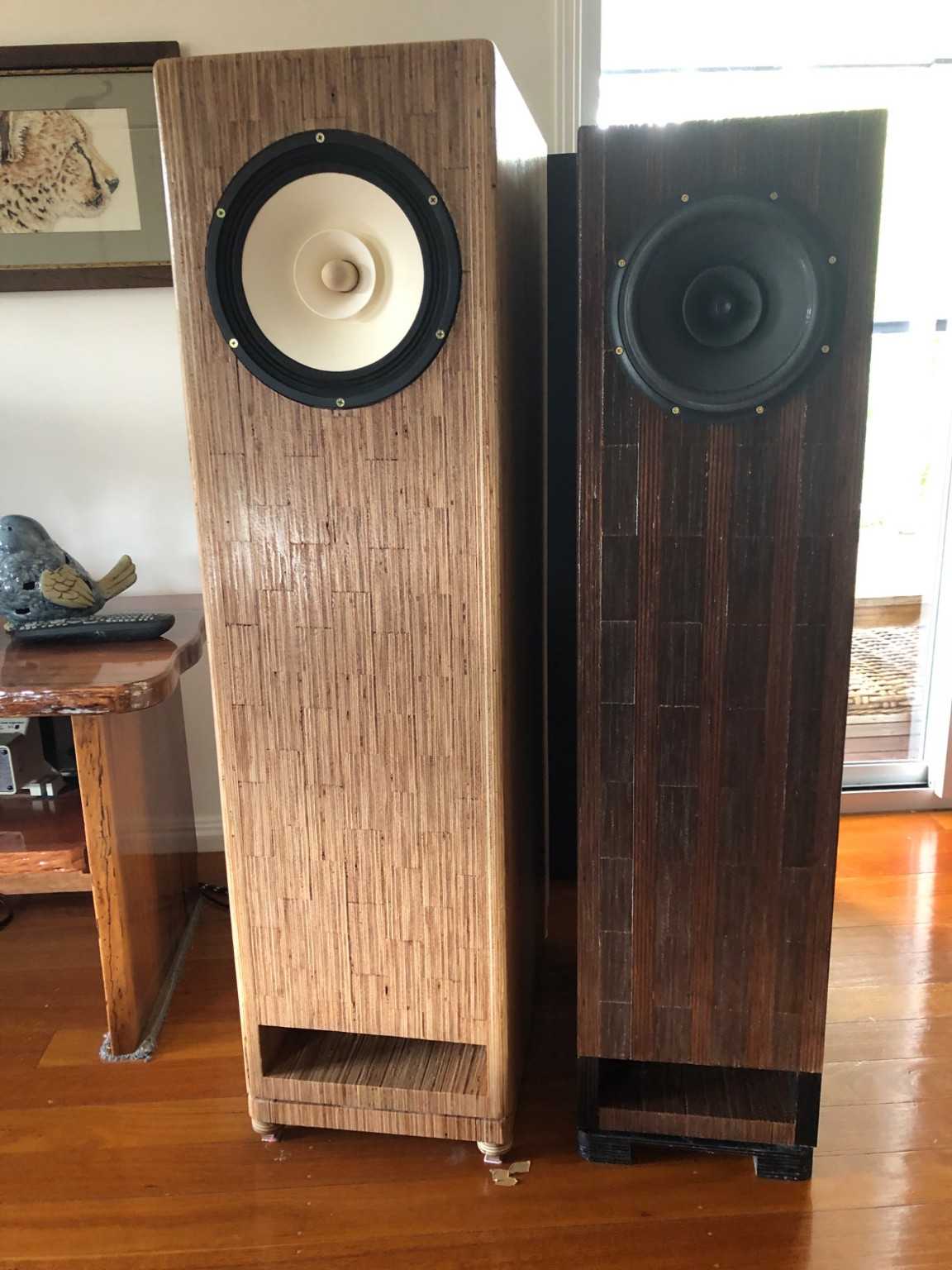

asimze Napisano Avgust 18, 2025 Autor #72 Napisano Avgust 18, 2025 Zvučnici gotovi! Prvi testovi završeni vrlo uspješno. O tome ču malo kasnije dok svi testovi prođu a ja hladne glave mogu izložiiti svoje utiske. Ono što sada mogu da kažem da je ovo za klasu bolj zvuk od Beovox S45-2, vrijedi svakog eura potrošenog u ovom projektu. Nešto što bih preporučio, mada nisam kompetentan. Evo ljepotana! grone, Leonardo, LightMatic and 4 ostalih je reagovao/la na ovo 4 3

asimze Napisano Avgust 19, 2025 Autor #78 Napisano Avgust 19, 2025 Kad već želiš čuti moje impresije, @Vix odlučih da ti ispunim želju. Scena je fantastična, prostornost vrlo kvalitetna, a što je meni jako bitno. Kako god da sjedim u odnosu na zvučnike nikada ne čujem zvuk iz jednog zvučnika nego je to uvjek ona smješa koja nastaje u prostoru. Dinamika je ekstra, definicija instrumenata takođe. Slušao sam više verzija Mocartovog Rekvijuma i kad imaš situaciju da “gruhne” orkestar od 100 muzičara plus hor od namanje 60 pjevača a pri tome osjetiš svaki instrument I glas. Ili recimo Arturo Sandoval sa orkestrom zna biti jako uzbudljivo I dinamično a zvučnici sve to lijepo odsviraju. Čuje se i svaki najtiši instrument. I puno novih zvukova!!! Dalje kad posmatram klavir I violinu I bas osjetiš više od pukog osnovnog tona, osjetiš nešto subjektivno što pripada tom izvođaću. Recimo Pogoreličev Šopen iz 2022 godine gdje od vrlo tihe I senzibilne svirke krene da uništava klavir I osjetiš tu finoču dinamike I melodije, to je ono parvo. Ili recimo Ezio Boso gdje u širokom rasponu imamo I klavir I bas zvuk je više nego PITAK, kako da se drugačije izrazim. A tek Vivaldijeva Četiri godišnja doba u više verzija, e tu se dinamika i melodičnos da jako osjetiti ii uživatii u njoj. I sad jedna čudna ostvar, sada kada sam se navikao na bogatiji I kompleksniji zvuk, neki albumi mi sada vrlo siromašno izgledaju, tanak zvuk I aranžmani. Međutim Jethro Tull su mi neponovljivo najbolji. Tek sada vidim koliko su daleko ispred ostalih u svoje vrijeme. Ta svirka I aranžmani žestoko I prefinjeno. Poenkad mi se čini da bi bas trebao biti malo izraženiji, ali ja tu nisam rigorozan. A moždai nemam kvalitet snimak. Pa i prostorija ima utjecaj ne mali. Upravo se vrti Helge Lien trio Spiral Circel, sve je fino. Možda je najbolje to što je I moja supruga koja pomalo čuje tu svirku primjetila da je zvuk MNOGO BOLJI!!! E sad čekamo tih famoznih 100 sati eksploatacije dok se usviraju. Da se zahvalim učesnicim. Hvala @Zen Modšto je bio onako oštar I uvjerio me da ipak prihvatim ovu vrstu kutije. Mogu da kažem budučim graditeljima da zvučnici nisu uopšte veliki I ne dominiraju u prostoru čega sam se bojao. Bez kompromisa i pravac u glavu. Vrijedilo je. Hvala @Aleksšto mi je dao ideju za ovaj nacrt I gurao sve do kraja. Kad ču dobiiti status Graditelja???!!! Jedna molba: zato ne mogu da otvorim početnu stranu sa novim informacijama nego samo info star dva dana??? Vix and LightMatic je reagovao/la na ovo 2

asimze Napisano Septembar 28, 2025 Autor #82 Napisano Septembar 28, 2025 Hodalo se po netu i pade mi na um jedna igrarija koju preporučuju mnogi. Ništa ne košta, pa hajde a probam. Uzmem dva pala peškiriča, oni za ruke, savijem u rolnui ubacim u otvor pozadi (jblg nemogu se sjetiti stručnog naziva!). Pustim jedan album. pa drugi pa treči pa peti i nevjerujem sam sebi! Posebno Oskar Peterson sa visokim tonovima, sve ispeglano, ko bombona, a scena još bolja. Eto toliko za buduče graditelje. zašto je to tako neunam objasniiti, ali znam da je eksperiment i te kako vrijedio. Eto @Aleks toliko da se zna, ti si kumovao sa nacrtom kutija! LightMatic, Aleks and vladd je reagovao/la na ovo 1 2
Vix Napisano Septembar 28, 2025 #83 Napisano Septembar 28, 2025 (izmenjeno) Asime, ne razumem, u koji otvor pozadi si ubacio peskir!? E sad ozbiljno, zar nemas slot napred? Izmenjeno Septembar 28, 2025 od Vix
asimze Napisano Septembar 28, 2025 Autor #84 Napisano Septembar 28, 2025 E jbmlg @Vix pitanje kao da si početnik! Kvadratni otvor pozadi zovu ga PORT. Ovo je valjda MLTL konstrukcija, razumiješ??? Kod mene je port POZADI ( da izvineš!!!). Trenutno svira Chucho Valdes u Village Vanguard! Kad počne da "cjepa drva" na klaviru a onda u milisekundi pređeu nježnu lirsku rapsodiju, sa prekrasnik udaraljkama dok se sasvim lijepo čuje kuckanje po nekom metalnom štapiču. I sve to SB20FRPC30-8 odradi da ne trepne ni oko, pa te uhvati neka milina. Kao a je Chucho tu pored mene u sobi. To što @Aleks proračuna mora da bude prva liga. A ti mi se rasipaš tamo na BigDIY a neznaš da može port biti i pozadi. Vix je reagovao/la na ovo 1
Aleks Napisano Septembar 28, 2025 #85 Napisano Septembar 28, 2025 Drago mi je da si zadovoljan E da, mltl može da se iznutra i malo dampira koflinom, ne samo po pregradama već i ispuna - a i ne mora. Tako sa peškirićima si verovatno dobio neku vrstu closed box sa velikim variovent Ajd nek bude dampirani mltl. A otvor može biti gde hoćeš, za još jačega bassa može i ka podu Tako natrag uz zid dobićeš isto malo pojačanog itd. Princip je isti, sve su ostalo nijanse. LightMatic and Vix je reagovao/la na ovo 2
