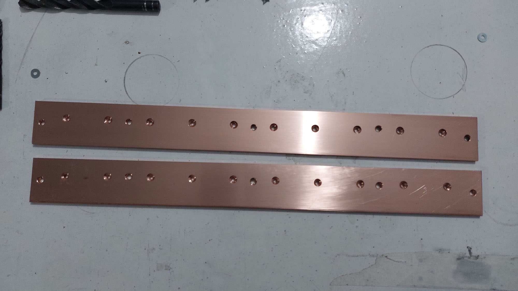

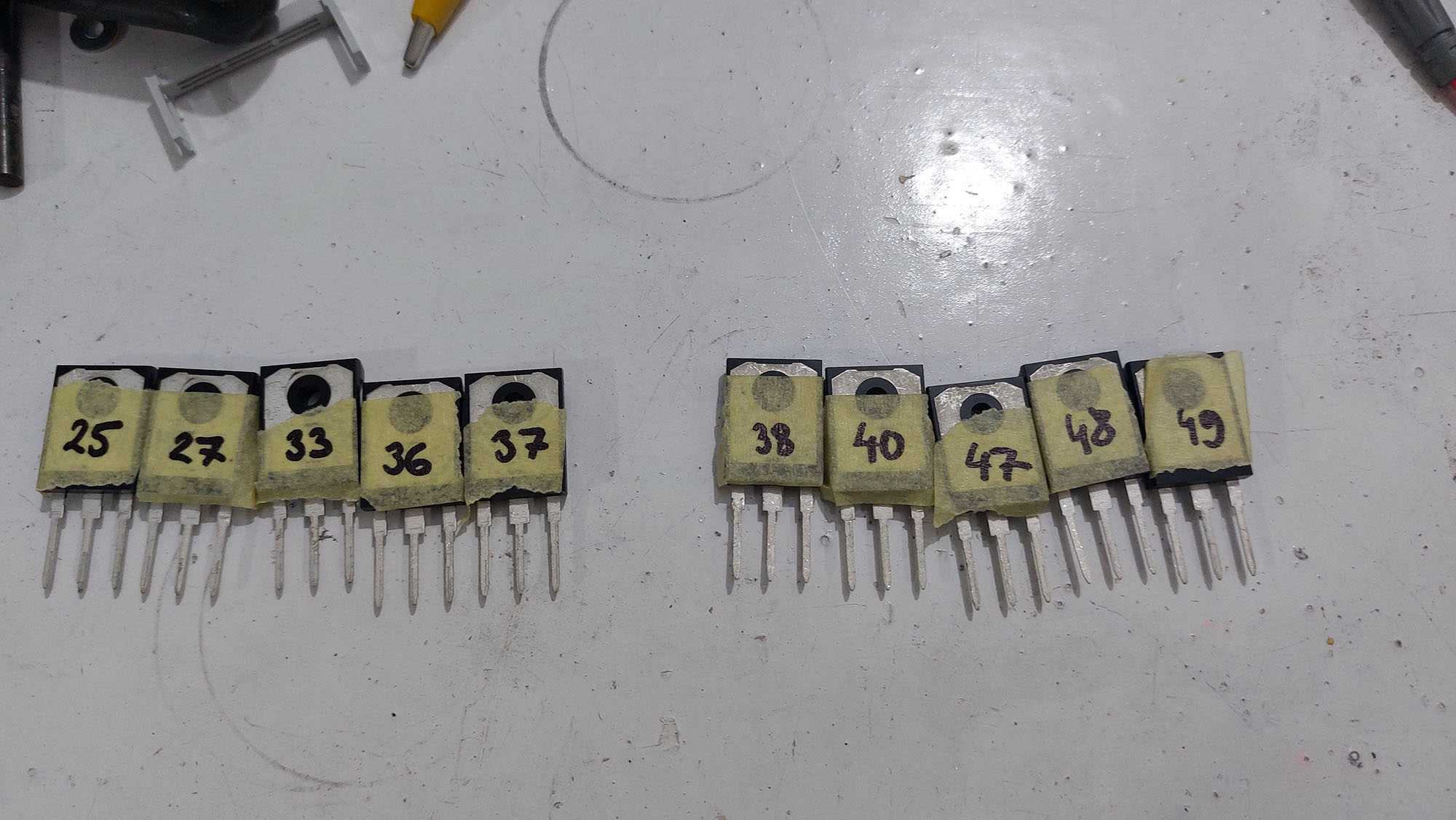

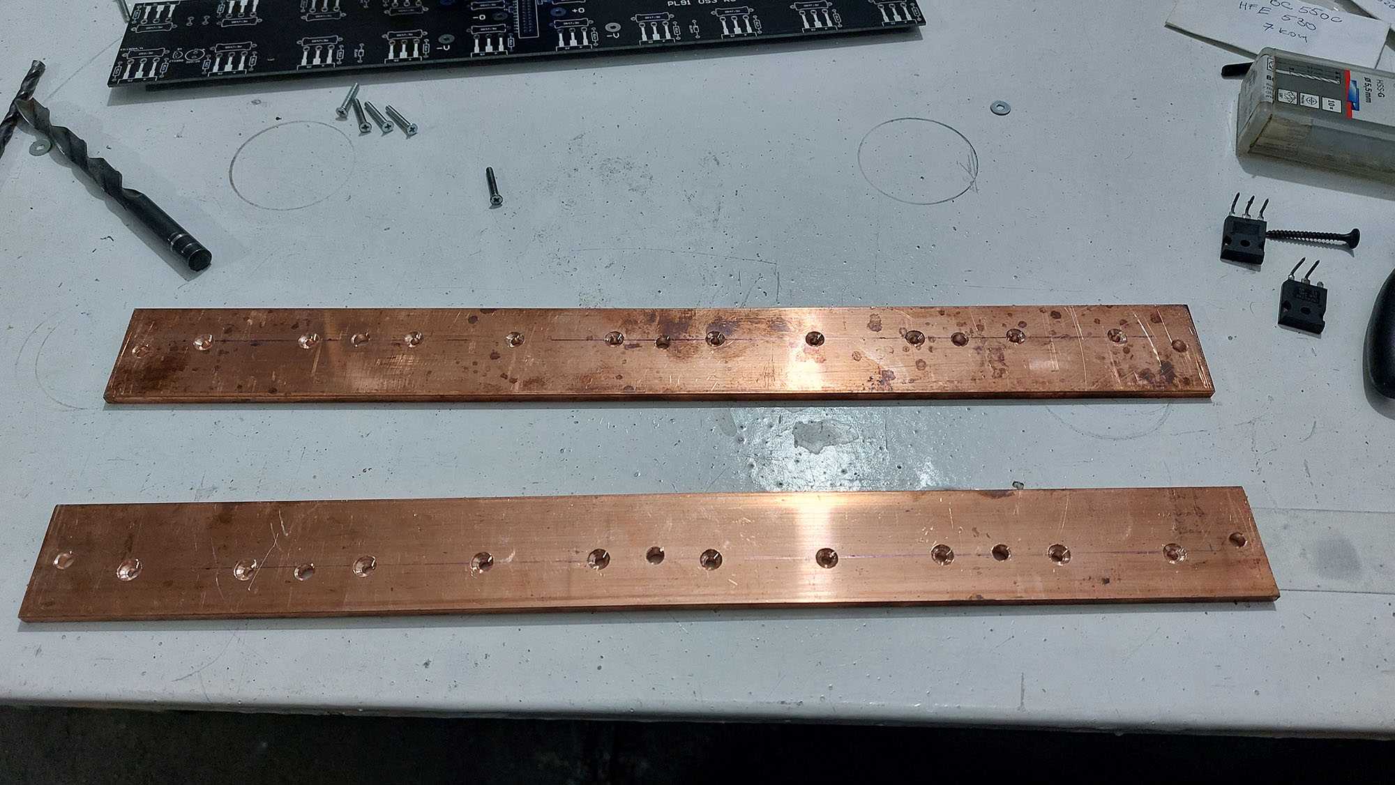

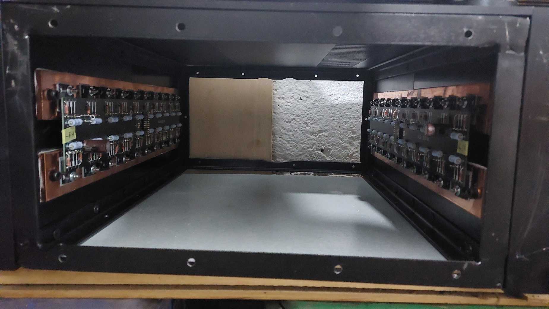

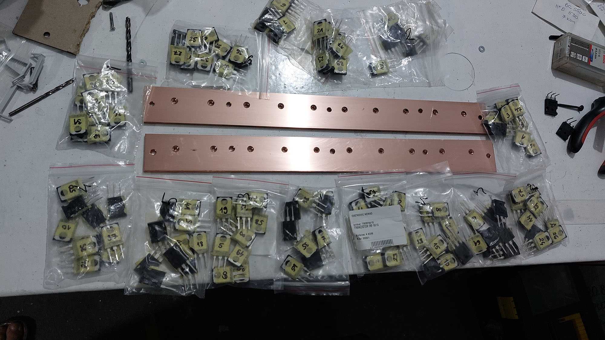

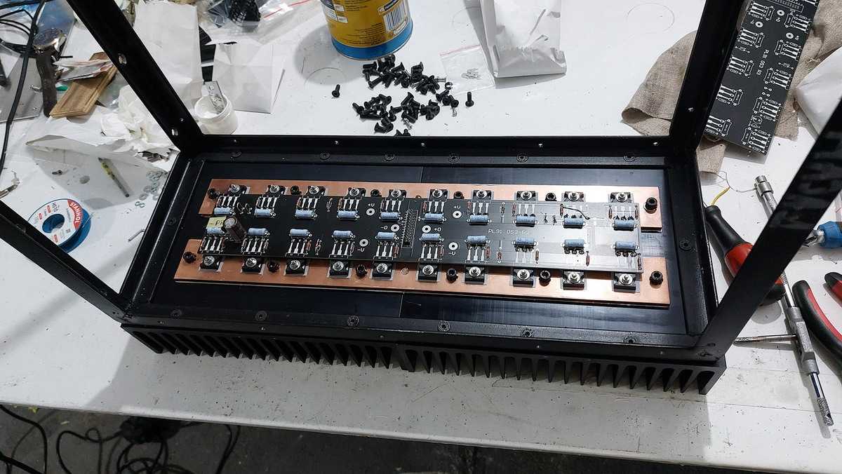

Aleks Napisano Jun 17, 2025 Autor #33 Napisano Jun 17, 2025 Kako učvrstiti 20 izlaznih MOSFETova preko bakarnih šina na dva hladnjaka - - - - PART ONE - - - - Već sam rekao svoje mišljenje, ja se generalno protivim tim bakarnim šinama u pojačalima snage, svih vrsta, OSIM AKO ne vodimo toplotu negde daleko do hladnjaka, a to uglavnom nije slučaj. Papa i Wayne su nam dali pokaznu vežbu (nisu prvi naravno al eto navodim kao primer) koje je najlakše rešenje za spregnuti veliki broj tranzistora na 2 ili više hladnjaka, a da ujedno napraviš i noseću konstrukciju za celu kutiju. Nema potrebe za šinama, bilo kakvim ramovima, itd, običan alu flah, debljine 10mm, veličine nešto manje od hladnjaka završiće posao. No, nema veze, ko što rekoh, ako je započeto sa gvozdenim ramom + bakarne šine, onda će ga napravimo: Izbuše se šine kako spada dabome Malo može da se ošmirgla, da liči. Čak je i poželjno, zbog dosta neravnina od samog flaha, da bi bolje prianjalo: Zocky je bio upario tranzistore, i poređao ih po kesicama, sa označenim decimalama Ugs napona. Tu je dosta dobar deo posla odrađen: U kesicama po 10 mosfeta, važno je da imamo po 5 u "kvadrantu" da su približnog Ugs-a. Grupišemo ovako: Tri put meri, jednom seci: Prvo sam ih sve ušrafio u bakarne šine, pa stavio PCB odozgo - leglo sve ko 1 na 10, ako jedna nogica negde malo beži manje više nije frka, pomeri se, namesti. Uklopi se sve. Ne lemi se prvo, pa da se posle učvršćuje na šine, jer posle može doći do bežanja nekog mosfeta, a ne želimo ni najmanje da neki od lemova "olabavimo", pa da posle bude kuknjava mnogo veća... Dakle, premer: Beli flomaster alkoholni, pa kroz rupe boc: - - - - END OF PART ONE - - - - zerowaf, Vix, LightMatic and 2 ostalih je reagovao/la na ovo 1 4
Zen Mod Napisano Jun 17, 2025 #34 Napisano Jun 17, 2025 seti se - francuski kljuc, dok stezes M3 schraubenzieher-om, sa francuzom drzis mosfet da ne rotira Aleks and LightMatic je reagovao/la na ovo 1 1

Zen Mod Napisano Jun 17, 2025 #36 Napisano Jun 17, 2025 ne kazem to, stambriga, nego da ih drzis da ne idu kud ih srafljenje vodi os pravo, os krivo, bitno da je kako ti oces LightMatic je reagovao/la na ovo 1
Zen Mod Napisano Jun 17, 2025 #37 Napisano Jun 17, 2025 ene, sam zaboravio kazem ili ne - jedini nacin da dobijes M3 hardware u kvalitetu je da uzmes stainless steel - i srafove, i matice i feder i obicne platne skola placena silnim psovanjem i vremenom desi se da ovi obicni ne postignu ni standardnih 0.9Nm, a kamoli 'nako kad nemas moment srafciger LightMatic and SthlmBK je reagovao/la na ovo 2

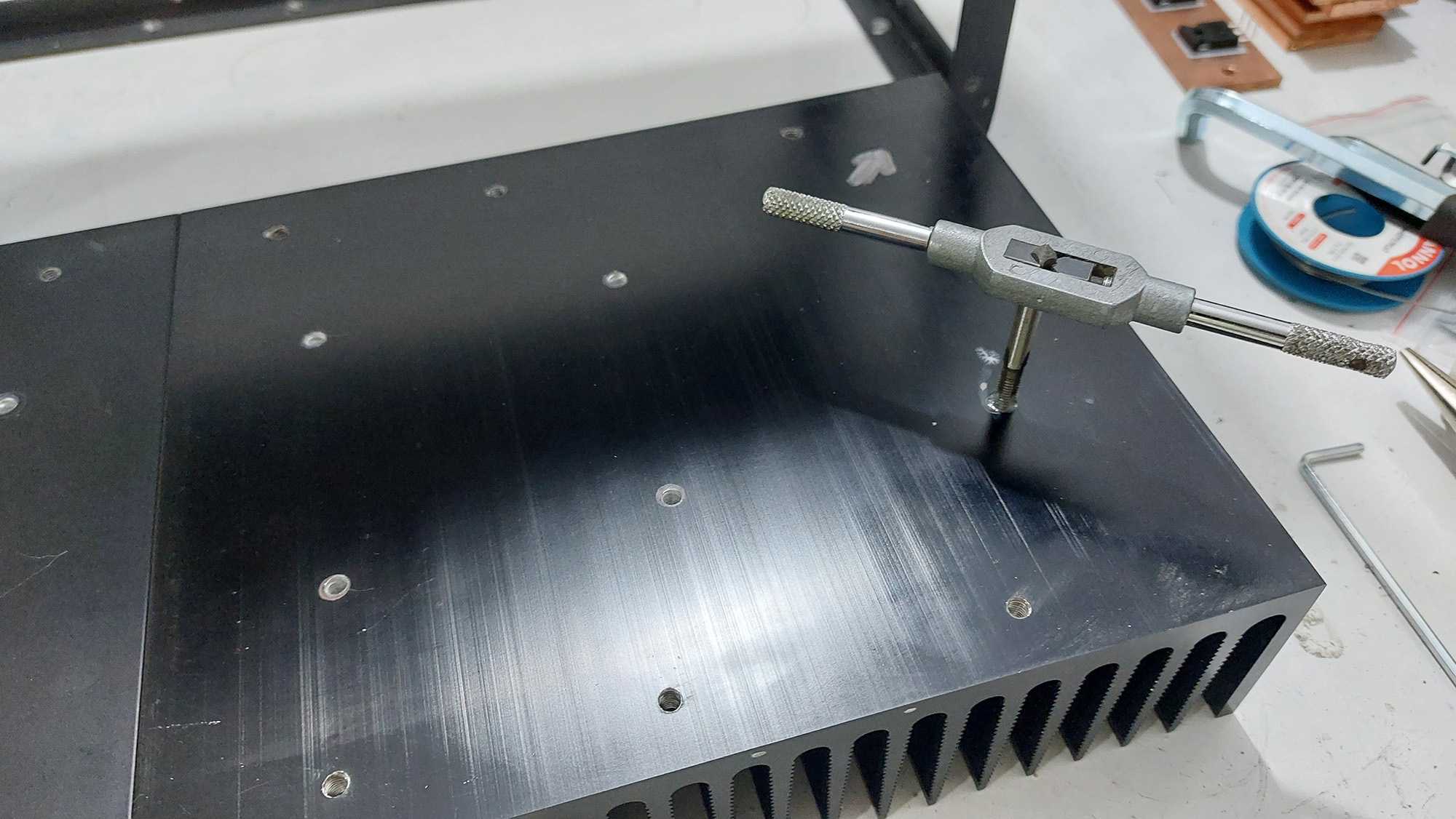

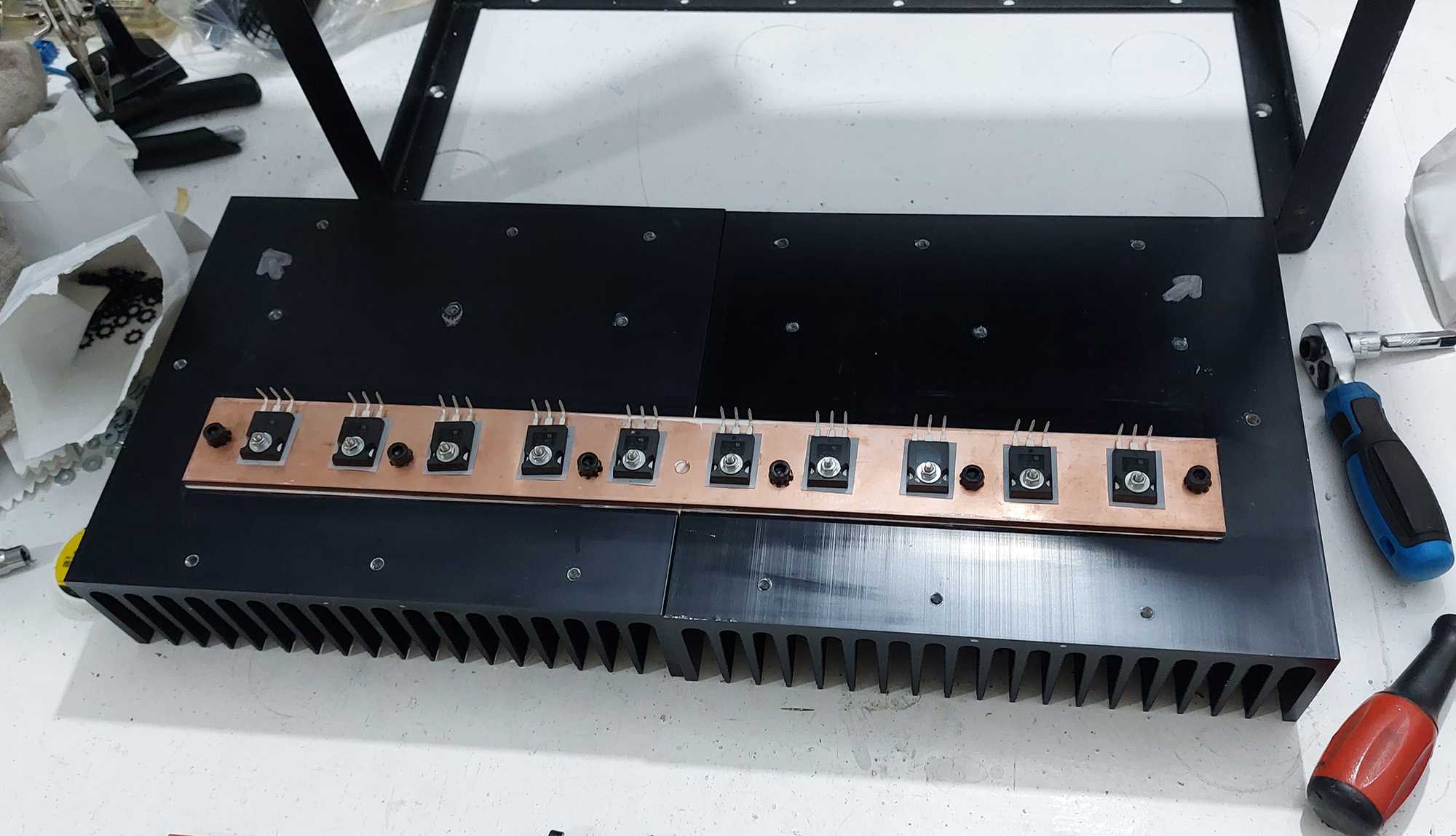

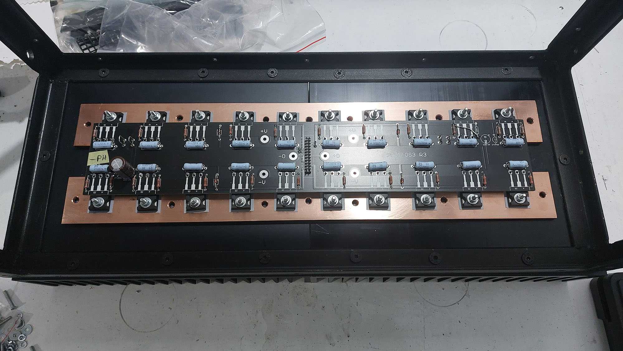

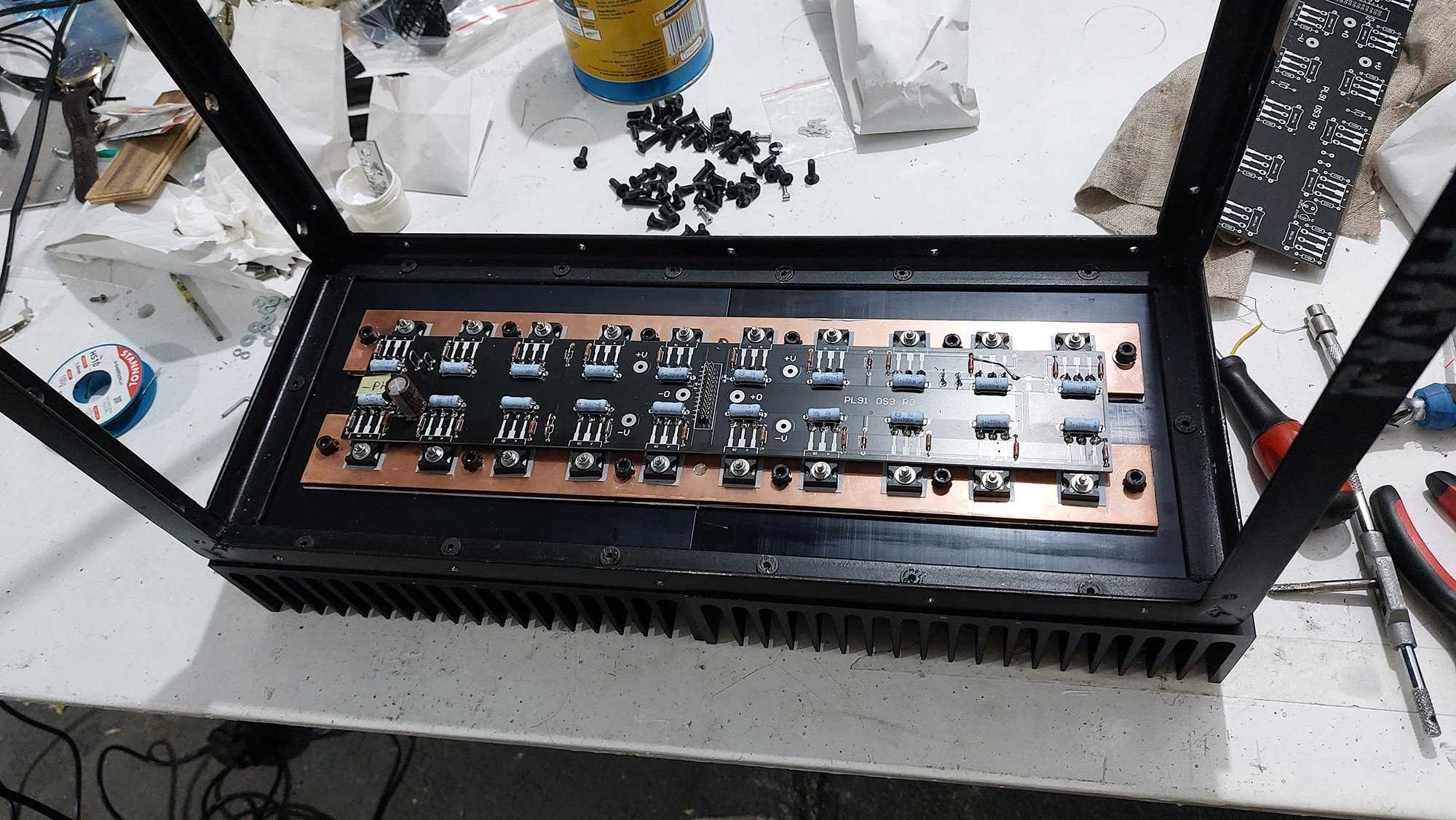

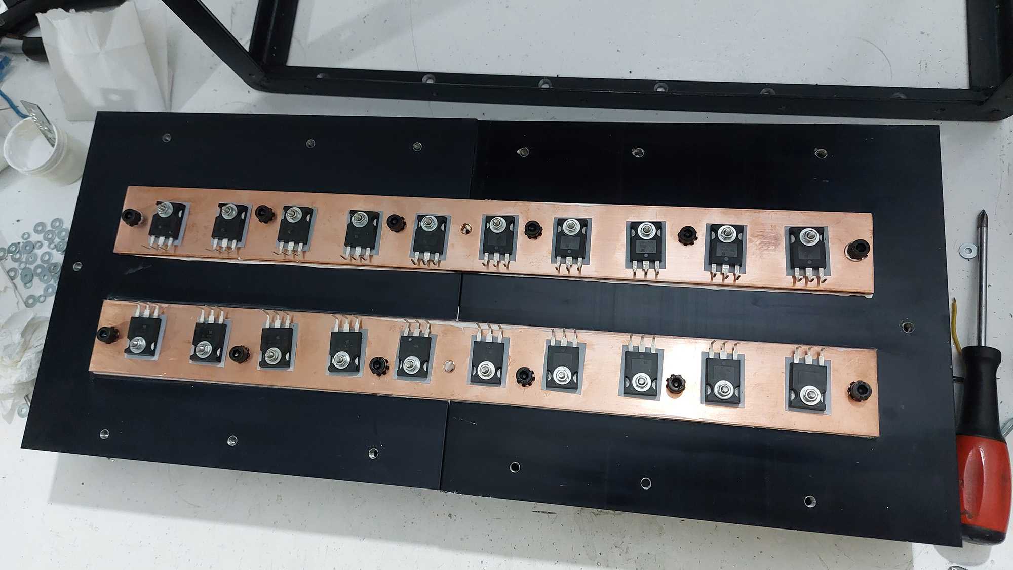

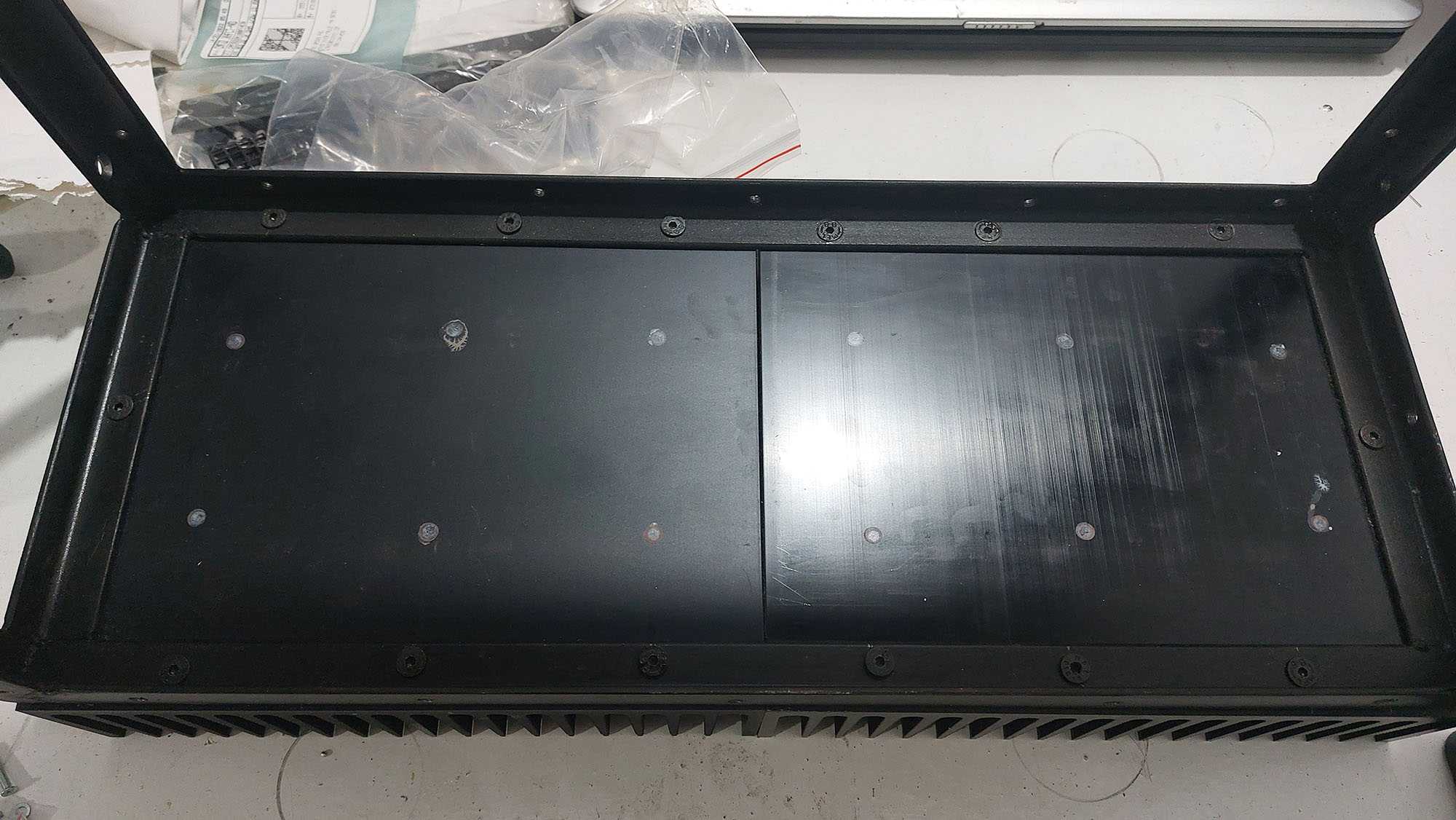

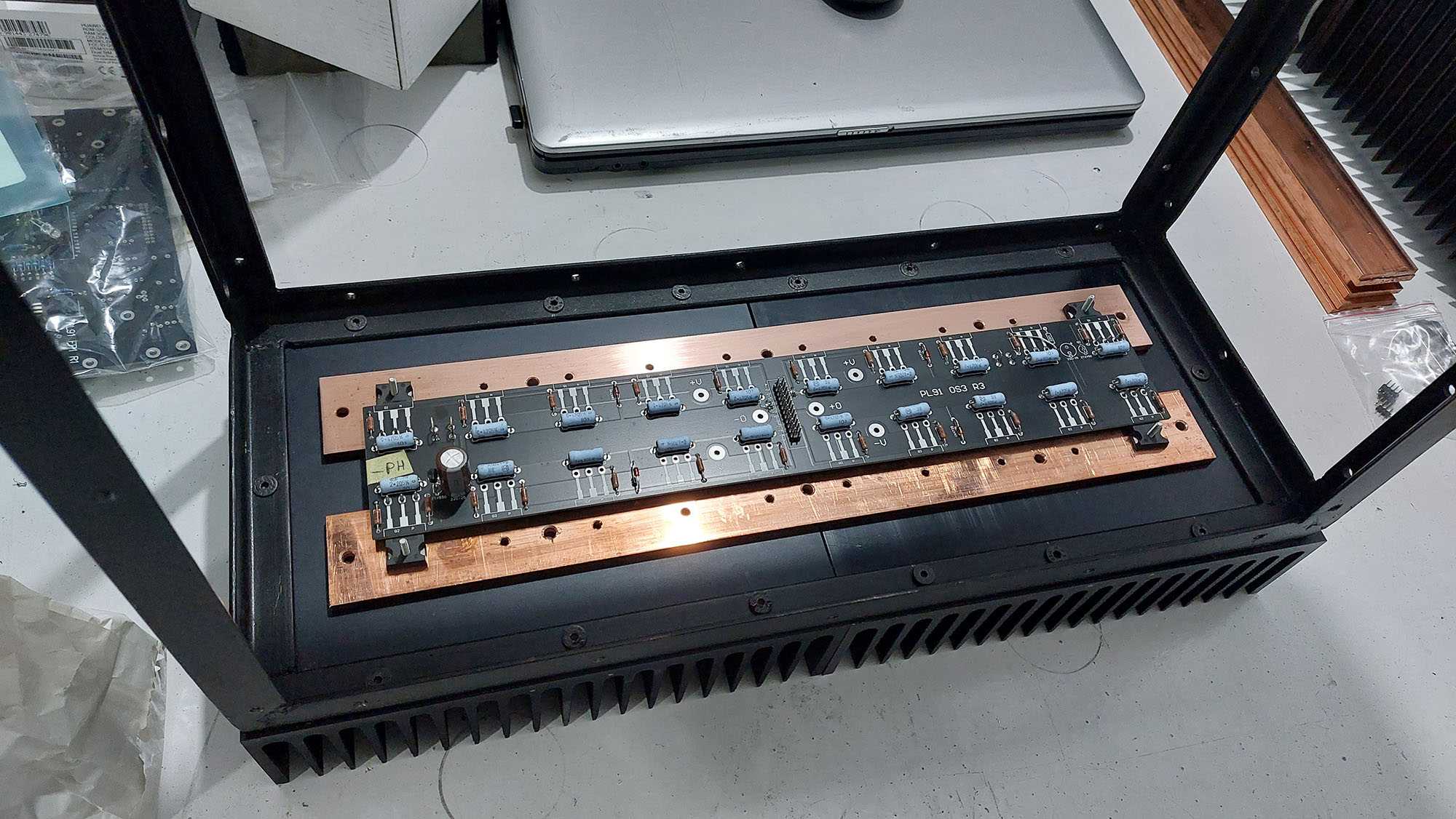

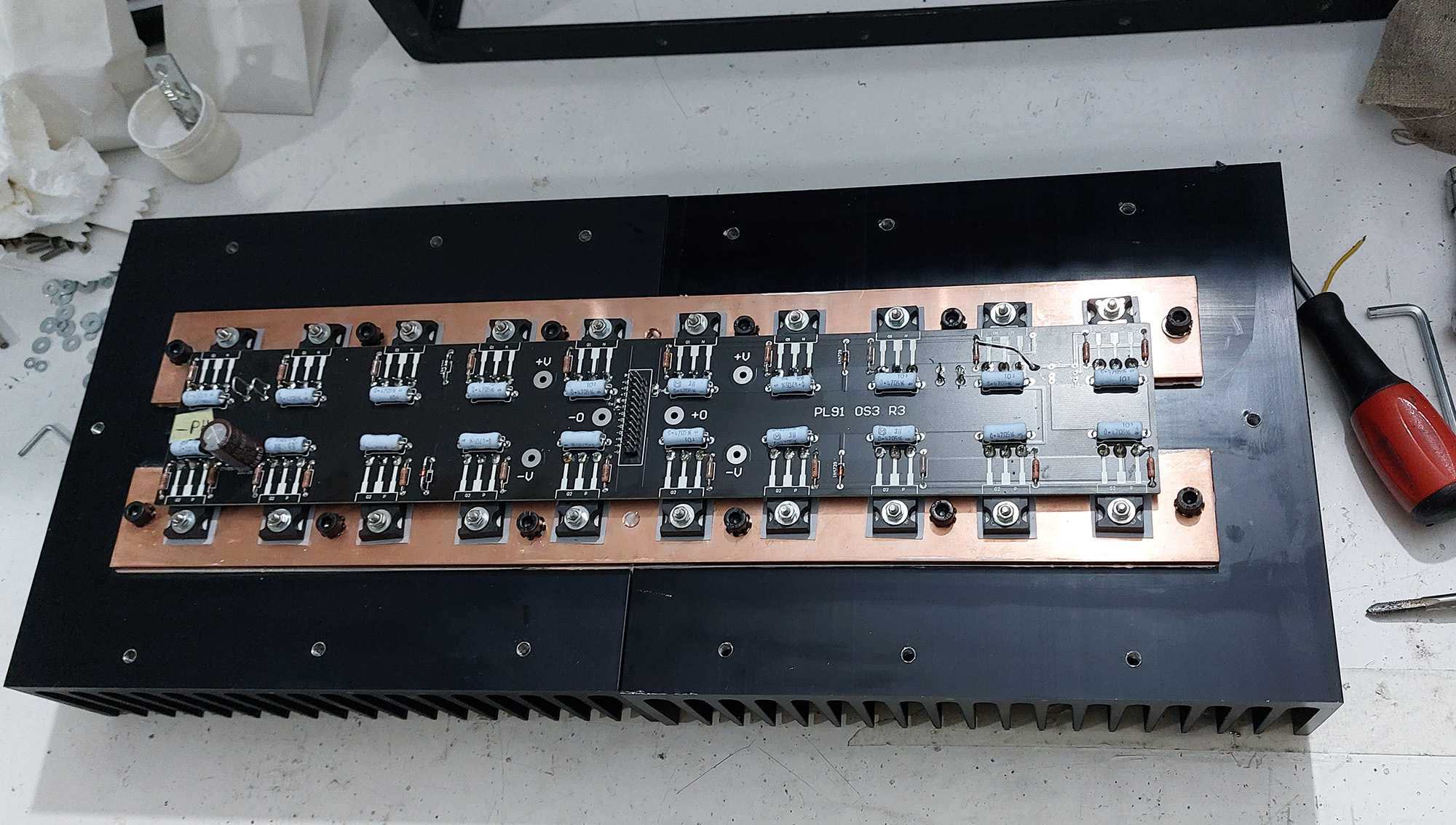

Aleks Napisano Jun 19, 2025 Autor #44 Napisano Jun 19, 2025 Kako učvrstiti 20 izlaznih MOSFETova preko bakarnih šina na dva hladnjaka - - - - PART TWO - - - - Manje posla je ostalo. Dakle, pobušen hladnjak dabome, ali ću sa M5 da radim konekciju šine - hladnjak Pa polako šine na ladnjak jel. Uvek obezbediti dovoljnu kiličinu toplotno provodne silikonske paste između spojeva, dabome: Pa druga strana I ono što sam rekao, prvo sve ušrafiti, pa onda ide PCB odozgo i lemljenje - važan korak da bi izbegli da eventualno izgubimo lem (što se sočima ne vidi a moš se desi) Back to the ram: - - - - END OF PART TWO - - - - Sad sve ovo još tri puta... krca44, zerowaf, LightMatic and 3 ostalih je reagovao/la na ovo 1 4 1
