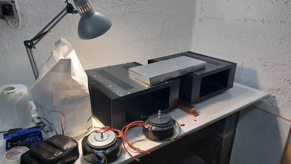

Ovo je popularna poruka Aleks Napisano Maj 20, 2025 Ovo je popularna poruka #1 Napisano Maj 20, 2025 Ehh... Loš sam baš u ovakvim uvodima... mislim ko jeste.... ne može čovek ništa ni pametno da napiše Odprilike ovih dana navršava se cela jedna godina od odlaska Shonne-ta, a više od dve od odlaska Zocky-ja.......... Pokoj im duši, neka im je večna slava! Tek, ja sam bio delimično upoznat šta njih dvojica kuvaju zadnjih nekoliko godina za diyati, ali ne i skroz obavešten. Nešto mi je Shonne pominjao u vezi izrade XA 30.8 ampa, ali sam ja uvek odmahivao glavom, uz "batali me druže, ja sam sebi sklepao to pojačalo, i na pamet mi ne pada ni da razmišljam da ga ikada ponovo pravim"... ........ Jesenas mi se javio "treći čovek" iz te ekipe, Miloš - je zapravo njihov prijatelj sa kojim su zajedno sakupljali delove za - 3 komada XA30.8 pojačala. Na žalost, odlaskom Zocky-a spalo je na to da se sakupljaju delovi za 2 ampa, a da će Shonne sve to sastaviti... I onda, jebiga. Život ume da priča baš mnogo loše priče Miloš je ostao sa gomilom delova i gotovo nikakvim znanjem da sve to sastavi. Pitanje ko će toga da se lati došlo je i do mene, a ja sam samo ponovo oštro odmahnuo glavom. A onda mi je zimus Miloš doneo sve delove, i zamolio me da sve rasortiram, te stavim na prodaju... I eventualno još jednom razmislim o sklapanju... ................... Kad su mi prošle kesice sa delovima kroz ruke... Uh jbt. K'o da si detetu dao kutiju najnovijoh lego kockica, i još mu ostavio Sony PS5 pored..... Bio sam žaba koja stoji pored vode. A i poželeh da napravim nekakav omaž Shonnetu i Zocky-u. Da bude nešto najmanje što mogu učiniti, a i eto da pomognem Milošu. ................. Dosta je tu nekih delova pored XA ostalo, Shonne je još dosta projekata zamislio, a naći će se dosta toga na oglasima, tek kada odvojim sve što mi treba za sastavljanje 2 XA monosa, ostalo će sve na oglase. Za sad, ta gomila delova za XA izgleda... pa izgleda grone, silentbob, zerowaf and 15 ostalih je reagovao/la na ovo 14 4

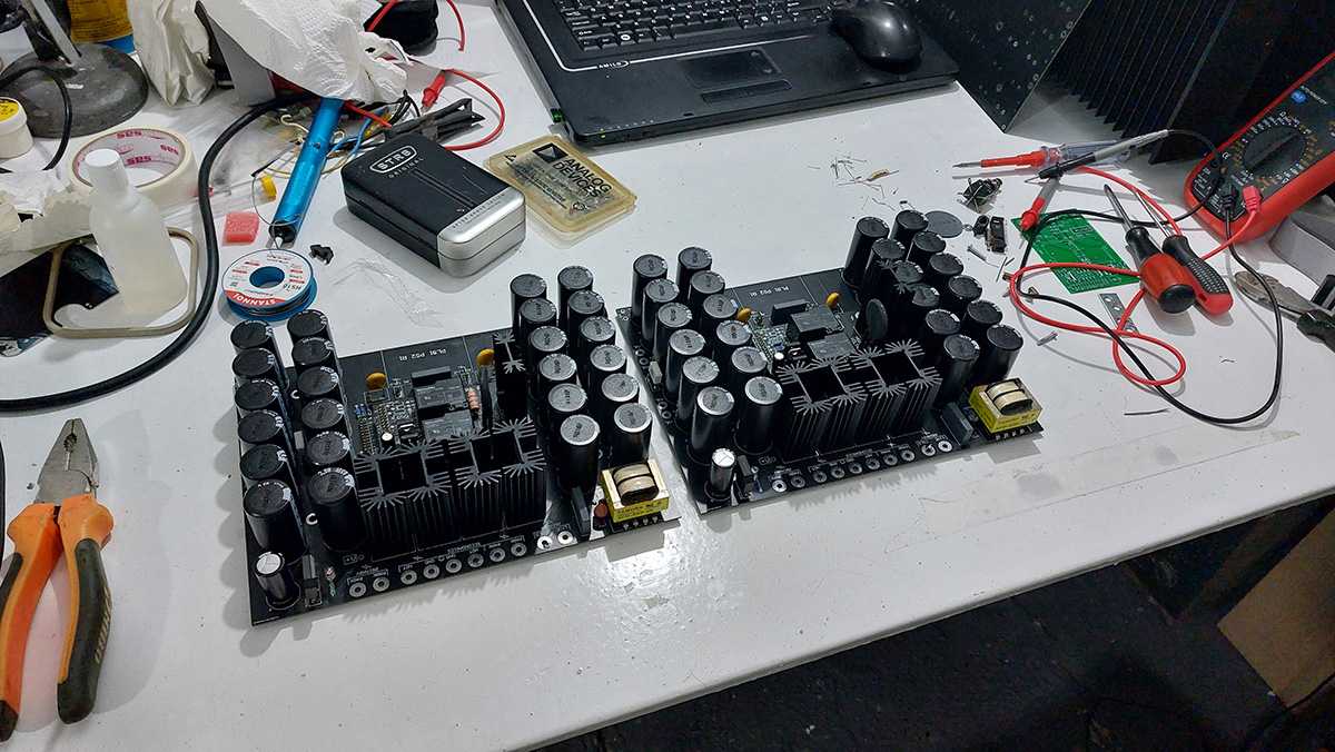

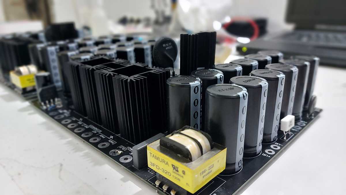

Aleks Napisano Maj 21, 2025 Autor #4 Napisano Maj 21, 2025 Zocky je radio pločice, a po nekim Past labs pločicama. A te su rađene, prema dabome, originalima. Znači neko je dao svoj amp da se rasturi, uradi komplet reverse engineering... sick dude. Al eto neko i to radi jbt Sve u svemu, lepše od pare Shonne je već to bio počeo da sklapa, krenuo je od napajanja.... komplikovano sve ovo izgleda na prvu, mnogo delova i pločica, međutim kad se zadubiš i zagledaš, sve ima smisla i Papa i njegov ortak Wayne na sve su bukvalno mislili i posvetili se svakom detalju. Zaista, top notch proizvod, nema šta. vinko, BANAT, zerowaf and 7 ostalih je reagovao/la na ovo 3 6 1

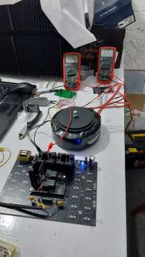

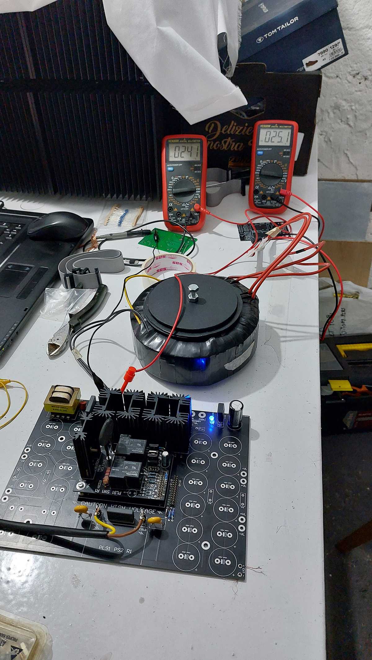

Aleks Napisano Maj 25, 2025 Autor #5 Napisano Maj 25, 2025 Juče prođe dan u sklapanju soft starta i pobude napajanja, ono kad zamisliš da ćeš tog dana da polemiš 3 pločice a ceo dan radiš defektaciju jednog dela Crni Kinezi, ali eto i to se dešava, da ponekad promakne neki hole za metalizirati. Prvo neki stari napojni kabel me drndao dobrih dvije ure, dok nisam zaključio da je u prekidu Pa sam onda u potpunoj neverici otkrio da neke rupe nisu metalizirane... Sreća, samo na toj pcb. Možda je i u celom precrtavanju PCB-a promaklo tih par rupa... Ali, rešeno. Semajlirano, uglobjeno, i test napona Pričao mi Shonne da će da ubaci više napone sekundara, da bi se dobilo na rezervi snage... Biće uglavnom zabavno sa 25V AC, tu oko +/-35V DC, više no što XA60 iska. Hladnjaci ko u priči, tako da ima rezerve ihaaj... dejanco32, BANAT, Zbora and 1 član je reagovao/la na ovo 1 3

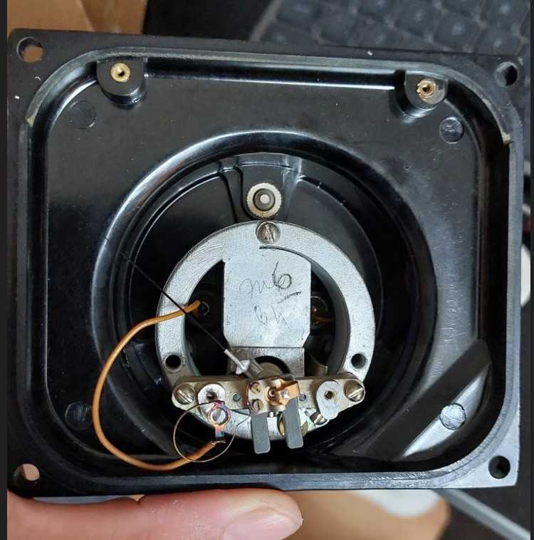

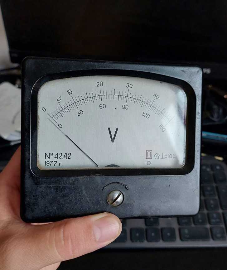

Aleks Napisano Maj 28, 2025 Autor #7 Napisano Maj 28, 2025 Supplies! (ali nije iz onog vica o Amerikancu, Kinezu i Muji) zerowaf, BANAT, krca44 and 4 ostalih je reagovao/la na ovo 5 2

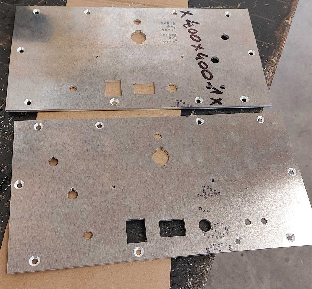

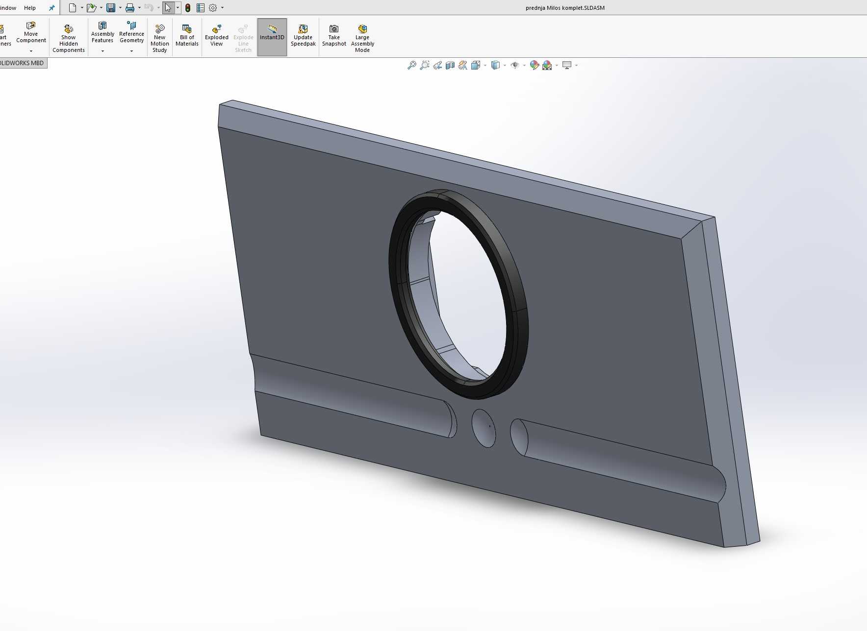

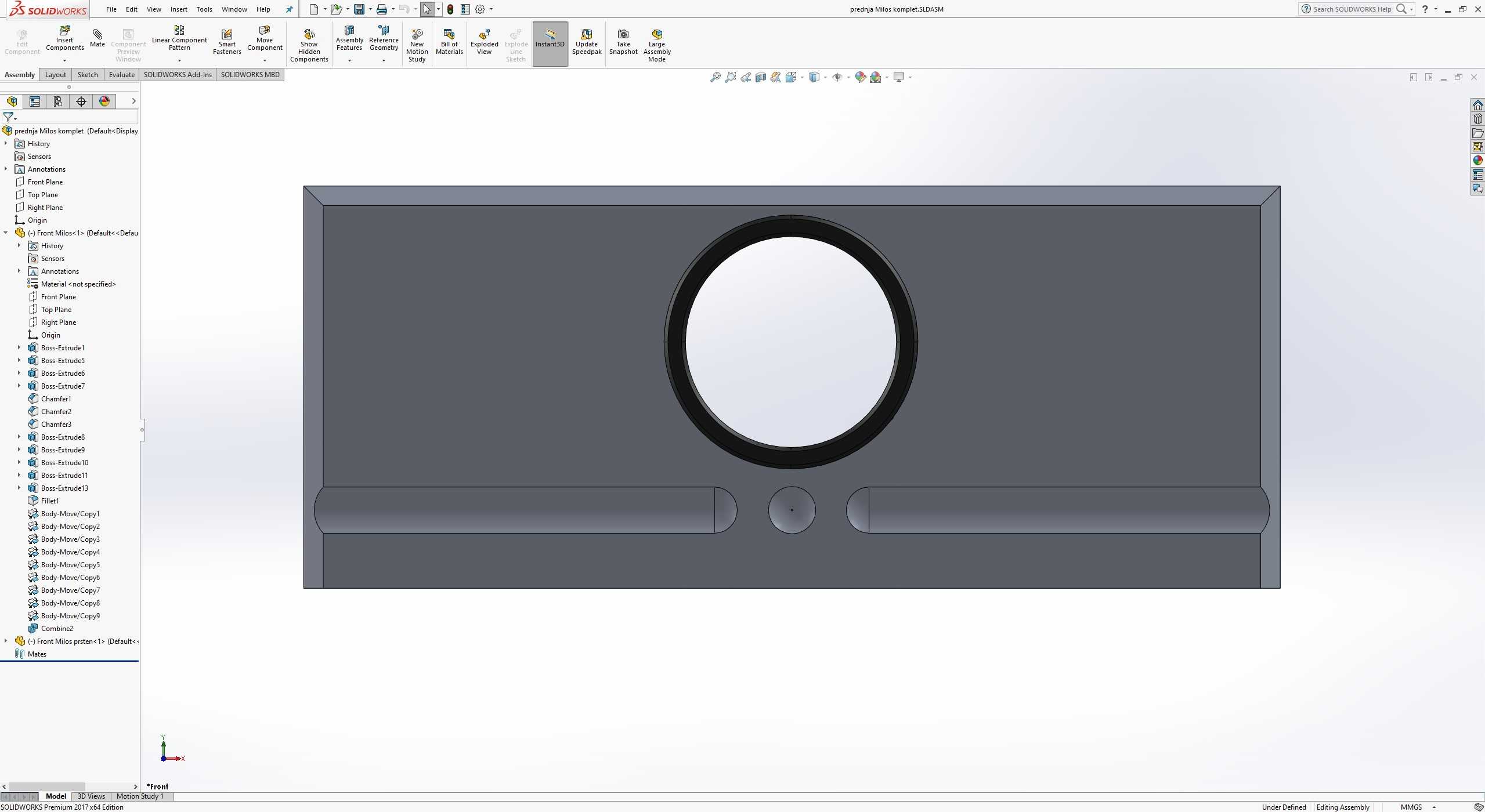

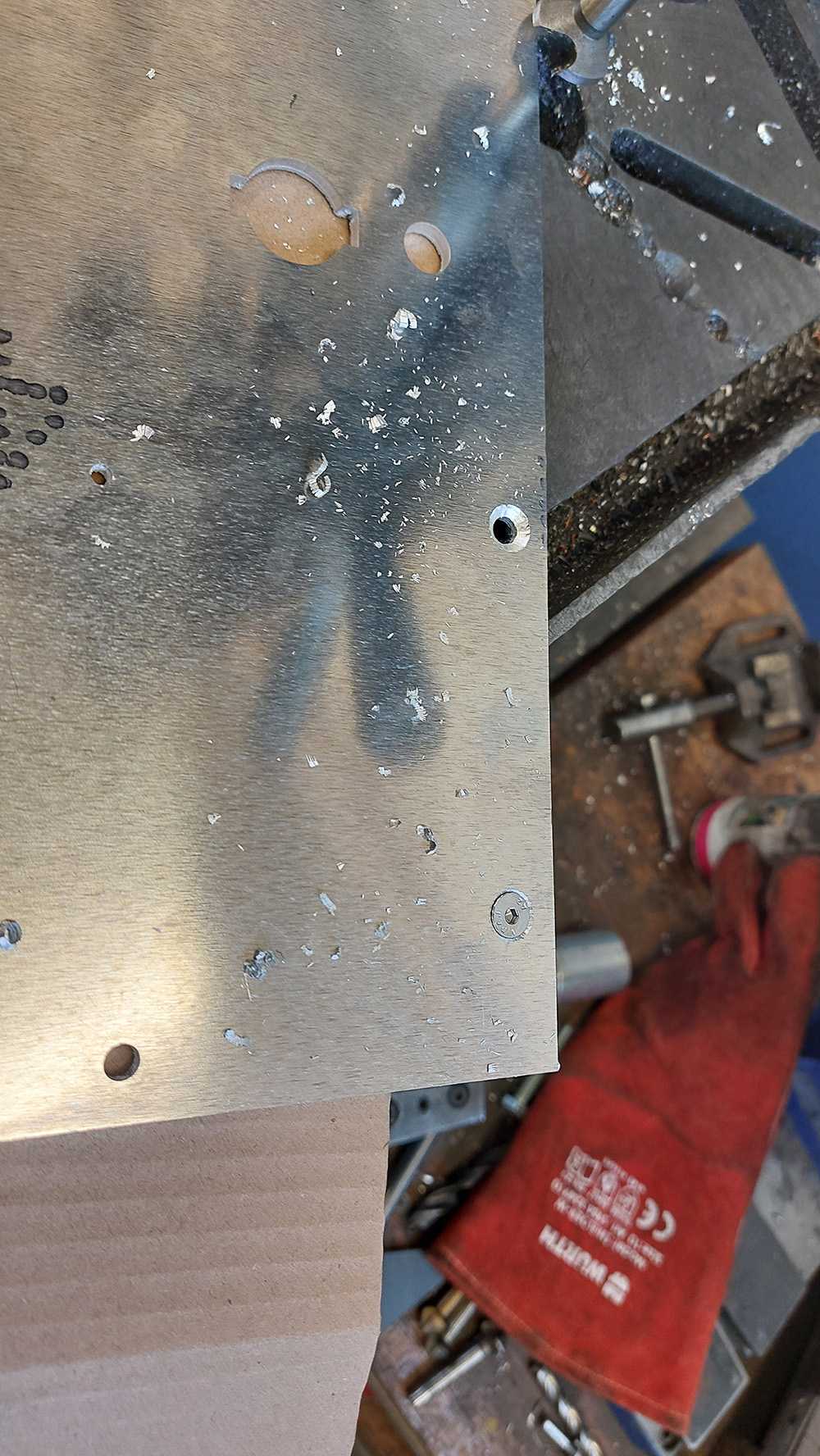

Aleks Napisano Maj 30, 2025 Autor #10 Napisano Maj 30, 2025 E lepi baš Čuvaj to za neki lampaš, ima da legne ko budali šamar. Ovo je razrađeno već sve, uskoro ide kod CNC rezaloglodača.

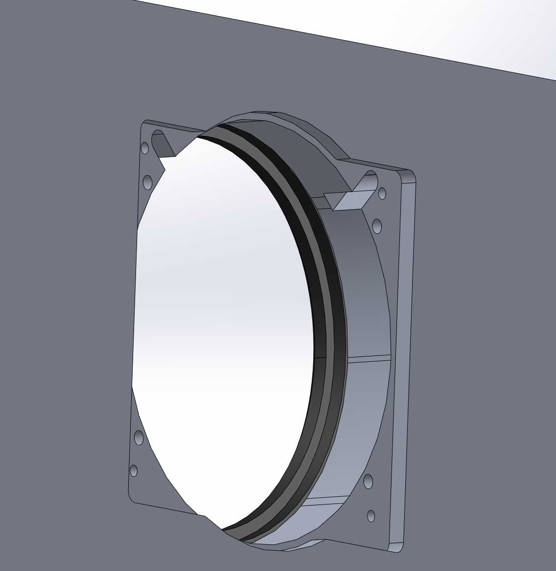

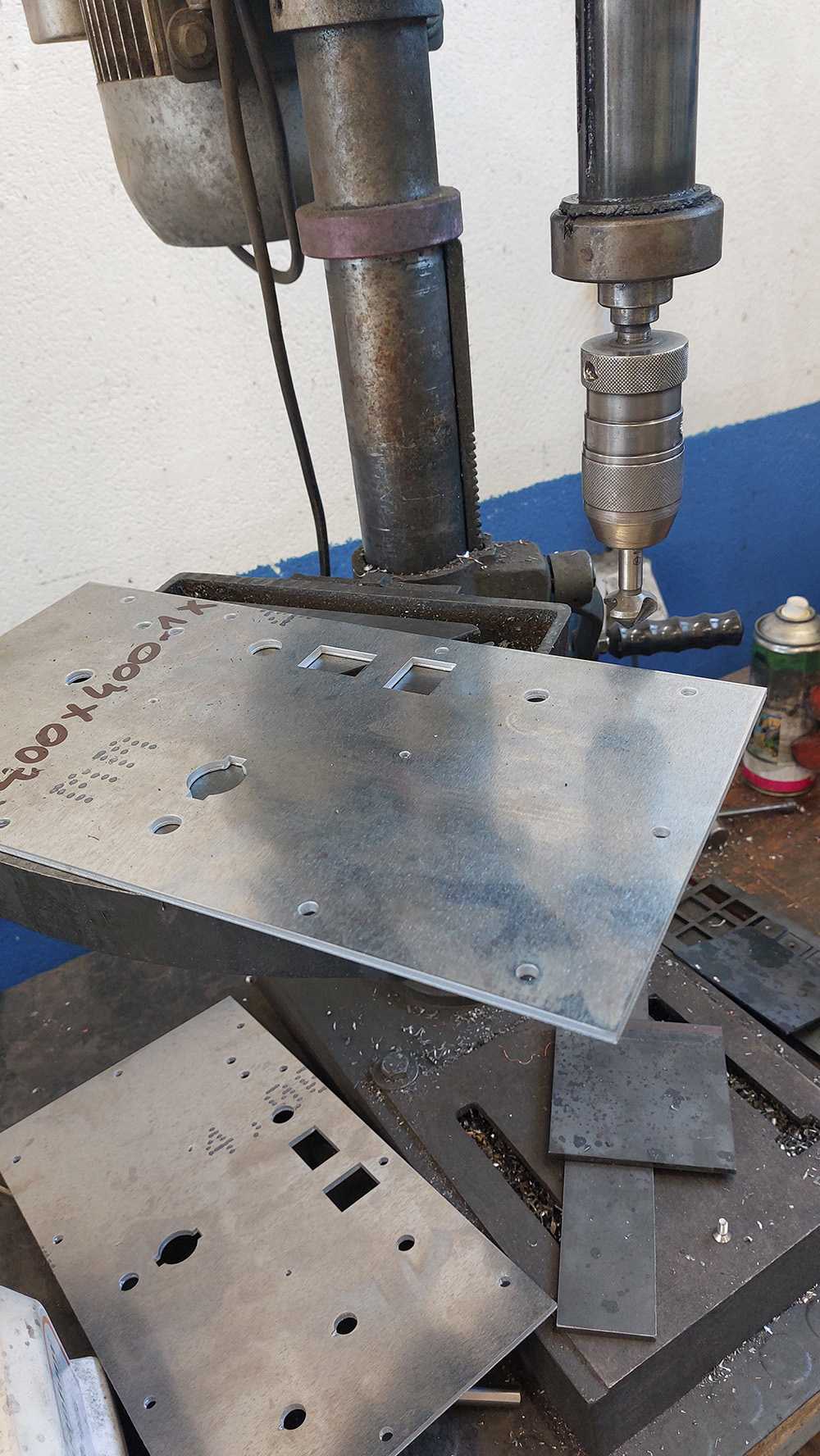

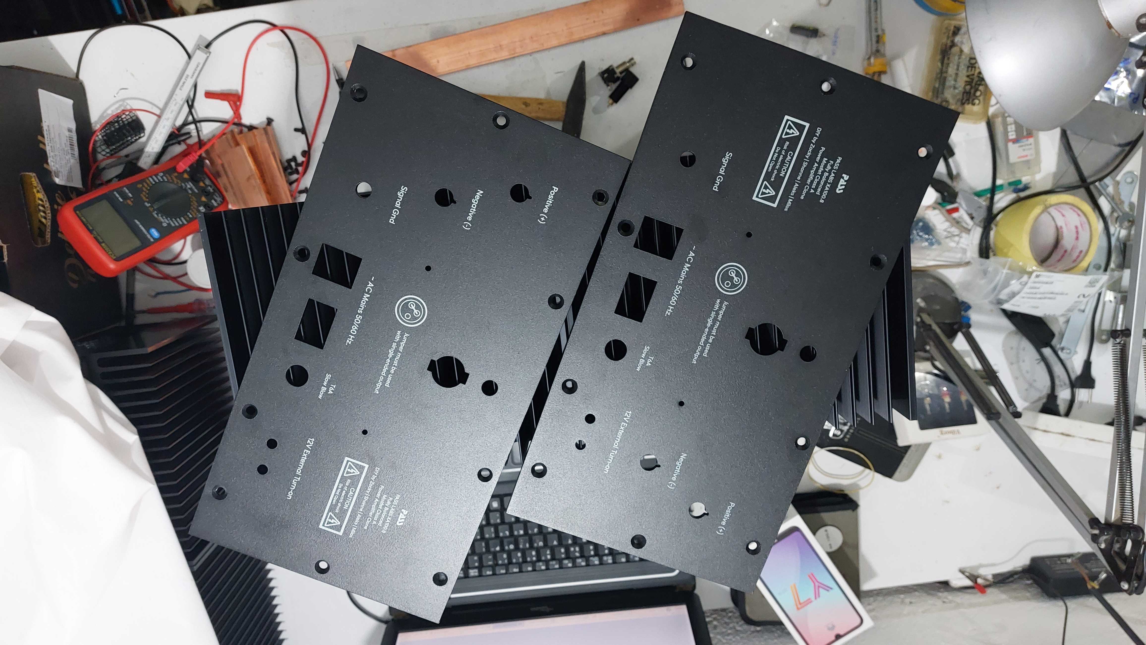

Aleks Napisano Jun 4, 2025 Autor #11 Napisano Jun 4, 2025 Došo u firmu i da posečem na laser - može odma daj pripremu. Ajde ok pa ću da nosim kući da upustim rupe pa da vratim na plastifikaciju - ne bre kaže čovek de će se maješ eno ti na bušilicu idi izfrezenkuj i dade mi upuštač u ruke Semajlirano, uglobljeno O'šlo na plastificiraciju zerowaf, Vix, LightMatic and 2 ostalih je reagovao/la na ovo 1 3 1

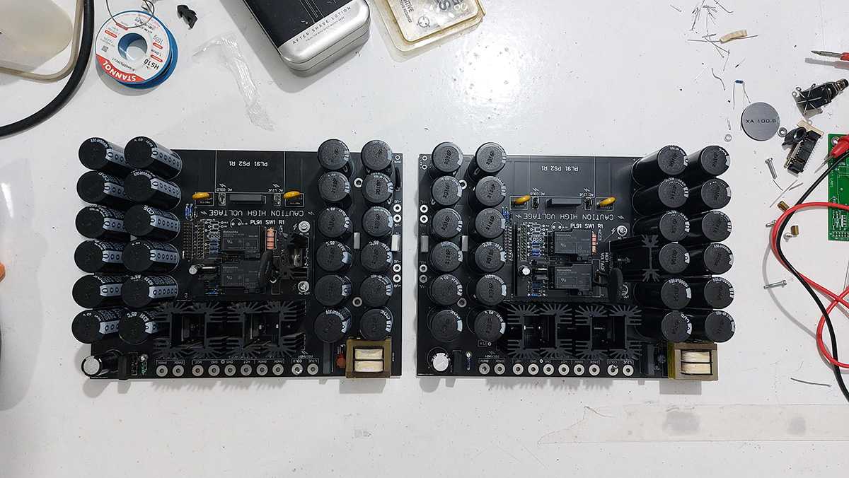

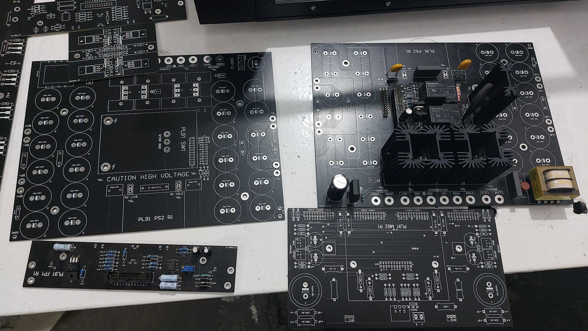

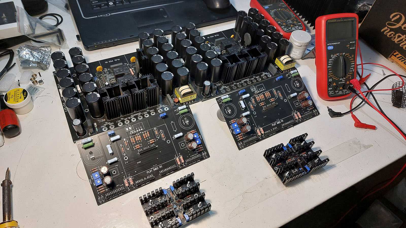

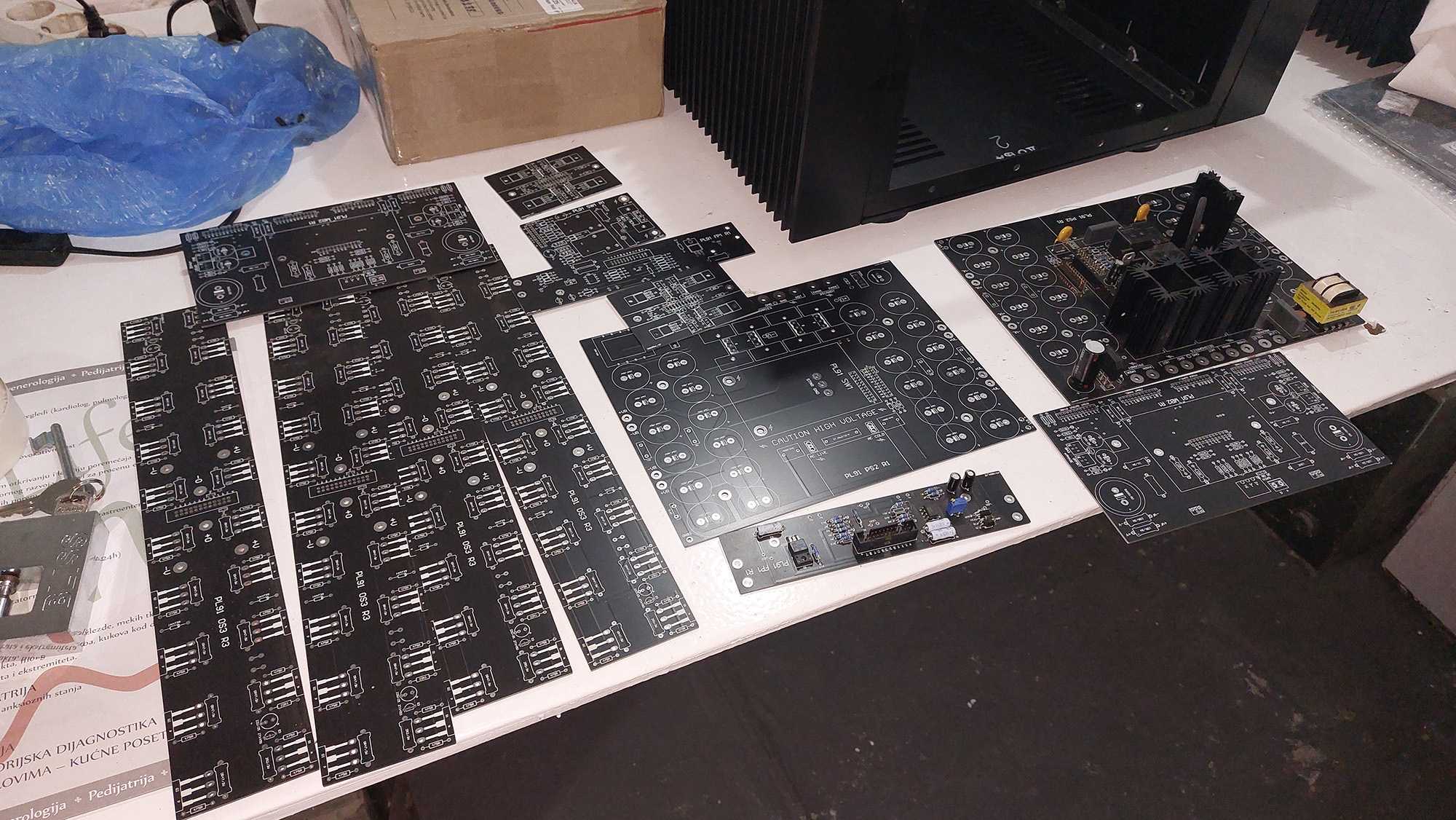

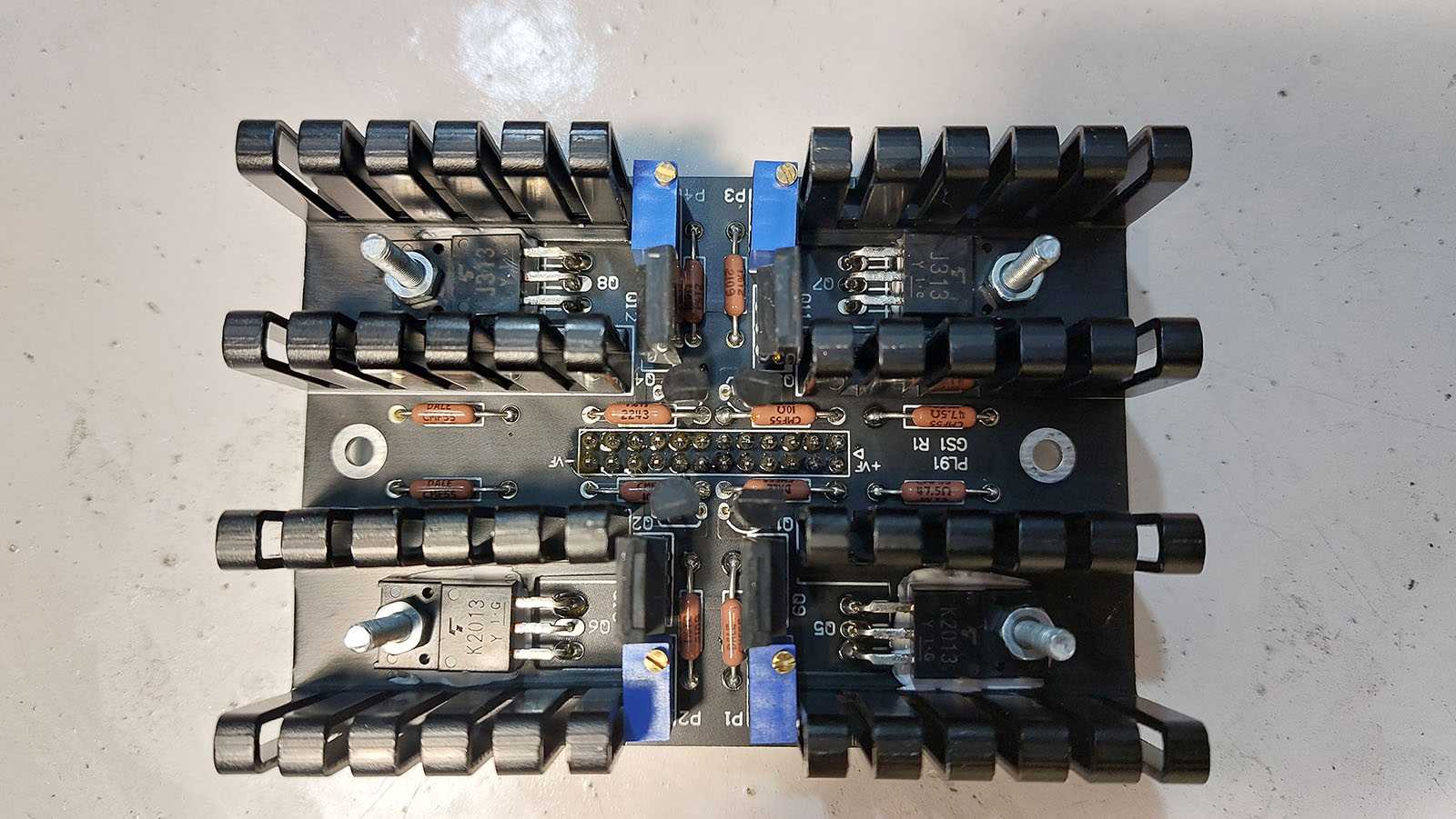

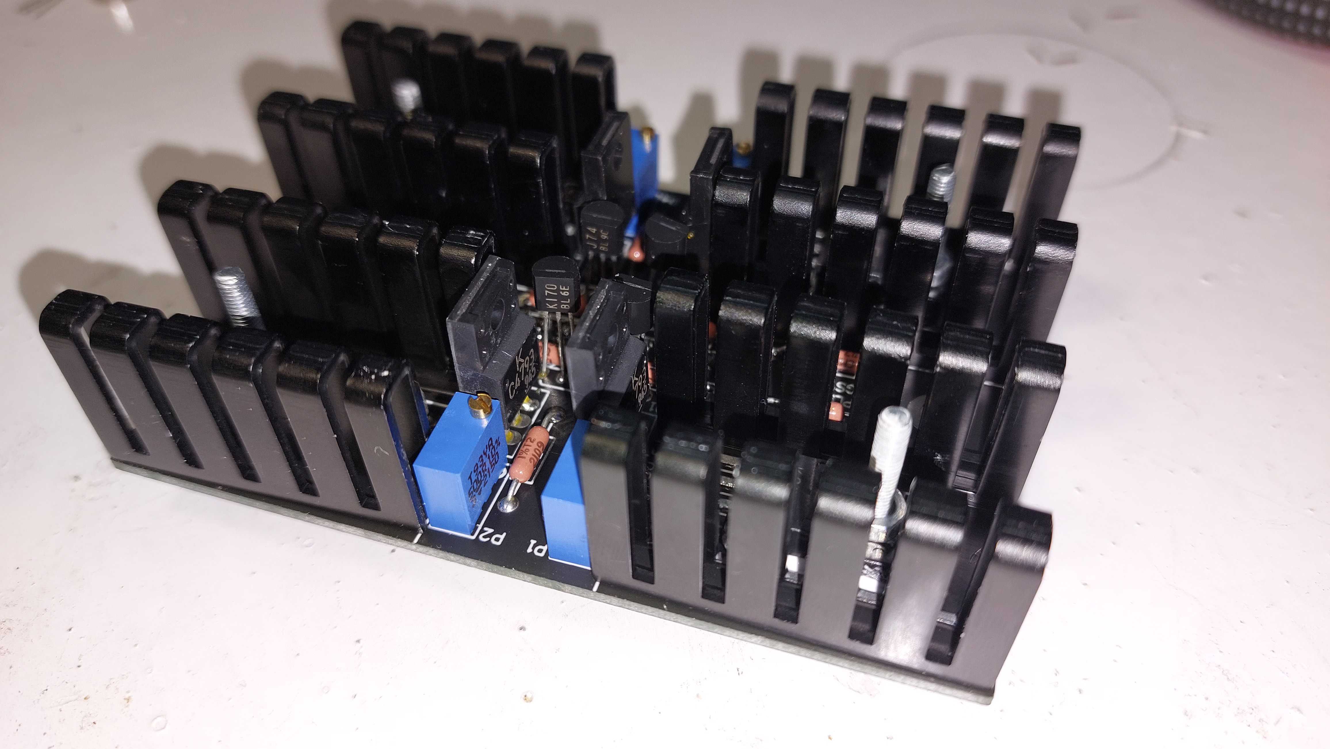

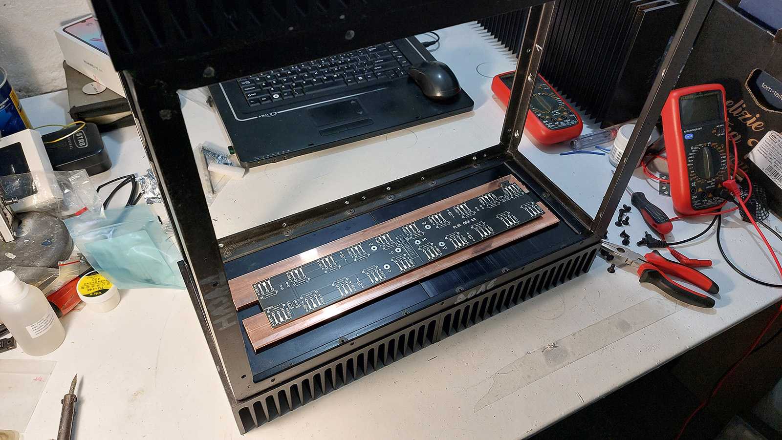

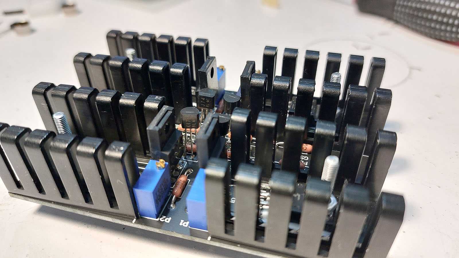

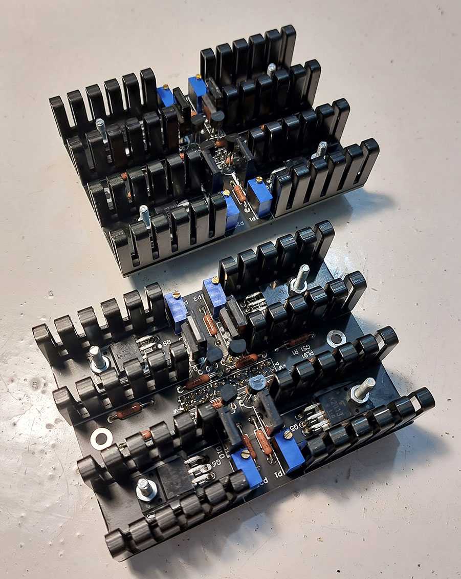

Aleks Napisano Jun 10, 2025 Autor #13 Napisano Jun 10, 2025 I tako, Universal Gain Stages što bi kazali 'merikanci lepteyebo, 300 ojra u delovima na ove dve PCBs - moš se kupi kršteno pojačalo za te novce Redom, odozgo na dole: Supplies, motherboards, UGSs (skoro pa ko kompjuter ) Ehem next ovo da napasujem: Ja nisam baš mnogo za te bakarne šine u ovim konstrukcijama, generalno, to možemo koristiti ako trebamo negde daleko od elementa koji se greje da odvodimo toplotu - primer baš u računarima, vodiš toplotu od procesora ili GPU-a do hladnjaka bakarnim vodovima, jer bakar mnogo bolje vodi toplotu, a aluminijum bolje emituje, itd. Ali ok, tako su zamislili da se uradi, a i bolje za mene jbsga, imam manje navoja da urezujem, što mi je najstresniji posao ako me pitaš od onomad kad mi se polomila ureznica u hladnjaku za malog Babela (jbmtištotoružanosećaj). Pa tako će ići obične rupe koje ću šraf-matica da šrafim FETs za bakar, a bakar će sa M5 u hladnjak - nema da mruda John Coltrane, silentbob, dejanco32 and 3 ostalih je reagovao/la na ovo 4 2
Aleks Napisano Jun 13, 2025 Autor #15 Napisano Jun 13, 2025 Nekada si morao da praviš pripremu sita, pa foto emulziju, štampaš negativ, osvetljavaš, pa praviš ram za sito... Sito štampa beše dobra, ali za male serije gotovo neisplativa. Danas je tu UV štampa dejanco32, BANAT, LightMatic and 4 ostalih je reagovao/la na ovo 3 3 1
Vix Napisano Jun 13, 2025 #16 Napisano Jun 13, 2025 10 minutes ago, Aleks said: Jumper must be used with single ended output! Svaka cast. A ja gledam tu oznaku Jumpera, i sve vidim lika na biciklu. Svasta mi se pricinjava zerowaf, BANAT, Aleks and 1 član je reagovao/la na ovo 2 2
aaa zmaju! Napisano Jun 13, 2025 #17 Napisano Jun 13, 2025 pre 1 minut, Vix reče Svaka cast. A ja gledam tu oznaku Jumpera, i sve vidim lika na biciklu. Svasta mi se pricinjava pa ne može to lik na biciklu da nosi jednom rukom a drugom da vozi BANAT, LightMatic, zerowaf and 1 član je reagovao/la na ovo 2 2
Zen Mod Napisano Jun 13, 2025 #18 Napisano Jun 13, 2025 5 hours ago, Aleks said: Nekada si morao da praviš pripremu sita, pa foto emulziju, štampaš negativ, osvetljavaš, pa praviš ram za sito... Sito štampa beše dobra, ali za male serije gotovo neisplativa. Danas je tu UV štampa Jumper must be used with single ended output! input Beli_Ninja, Vix and Aleks je reagovao/la na ovo 1 2
LightMatic Napisano Jun 13, 2025 #19 Napisano Jun 13, 2025 pre 37 minuta, Zen Mod reče input Oko sokolovo, kako ga ugleda... Vix je reagovao/la na ovo 1
Zen Mod Napisano Jun 13, 2025 #20 Napisano Jun 13, 2025 pa i napisao Alex u postu , poenta da treba da pise "input" mesto "output" natpisi su u kontextu ampa (na kojem se i nalaze) a ne preampa kalif namesto kalifa LightMatic je reagovao/la na ovo 1
LightMatic Napisano Jun 13, 2025 #21 Napisano Jun 13, 2025 Ma, skužio sam i ja ali tek kad sam vidio tvoju poruku. Svaka ti čast.
