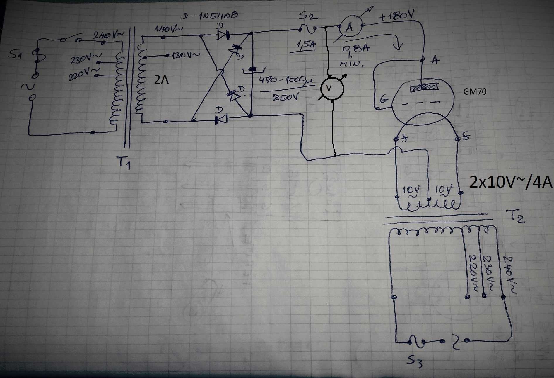

BANAT Napisano Decembar 23, 2024 #7 Napisano Decembar 23, 2024 (izmenjeno) Nabasao sam na ovaj datasheet za GM70 lampu gde se jasno kaze da pri naponu grejanja katode od 19-20V (ac ili dc) i struji grejanja od 3A , dalje gde je zajedno spojena anoda sa resetkom i u tu tacku dovedeno +180V u odnosu na katodu , merena anodna struja mora biti minimalno 800mA , sto daje anodnu disipaciju od 0,8A x 180V= 144W , tu konstantu anodnu 144W disipaciju odnosno 0,8A katodnu struju dobra GM70 lampa mora da isporuci u minimalnom trajanju od oko T= 1minut ali ne i duze vremena , ako je datasheet tacan onda je jednostavan test uredjaj za jednostavnu proveru emisije katode kao i opsteg stanja lampe relativno lako napraviti jer se sastoji od samo dva izvora relativno malih napona ... btw, sa slicnim mojim DIY na brzinu sklopljenim uredjajem uspesno sam proveravao bazicne parametre 6C33C-B lampi . GM70.pdf Izmenjeno Decembar 23, 2024 od BANAT Beli_Ninja and Lemić je reagovao/la na ovo 2

BANAT Napisano Decembar 24, 2024 #12 Napisano Decembar 24, 2024 43 minutes ago, Lemić said: @Banat, šta to znači, treba imati napajanje od 180v i 20v za grejanje, jesam dobro razumeo, ne 600 ili više? Jel to znači da svaki brifer može da se koristi, predpostavljam uz neku nadogradnju? pod uslovom da je prethodni GM70 datasheet tacan ja bih napravio ovakvu jednostavnu test opremu , koja se sastoji od dva trafoa , jedan je za grejanje GM70 lampe dok je drugi za pravljenje izvora od +180V za proveru snage emisije katode , odnosno i za proveru kvalitetnog vakuma unutar balona lampe , osim toga treba ti i dva multimetara , jedan je da tacno izmeri zadati anodni +180V napon dok je drugi da tacno izmeri anodnu struju , oni mogu biti i digitalci ili analogni , nikakav brifer ovde nije potreban , napominjem da licno nemam iskustva sa tom GM70 triodom . Beli_Ninja, LightMatic, krca44 and 1 član je reagovao/la na ovo 4

BANAT Napisano Decembar 24, 2024 #18 Napisano Decembar 24, 2024 (izmenjeno) 1 hour ago, Lemić said: Prekjuče slučajno sretoh Groznog, reče da se kurtaliso svih praviša i preorjentisao na brand uređaje, te da su jedini dobri pravljeni uređaji neki tamo i moja Hiraga. @Banat, jel ispada praktično da može brifer da se koristi iz neki adapter ko na slici i na koji bi se dovela ta dva posebna napona? Uzgred i drajverke će biti ili isto GM70, ili neke jeftine ruske tetrode, isključivo dvostepeni uređaj, sa ili bez ulaznog i među trafoa. -To sto se kolegion Grozni kurtalisao raznih `pravisa` uredjaja je licno njegova stvar , i tu ne treba uopstavati izbor jer ako se neki DIY uredjaj odradi kako treba veoma lako kvalitetom se moze popisati na mnoge brand name skupe skalamerije , o ceni da i ne govorim... - sta taj adapter dovodi iz Hickok TV-7 testera na GM70 lampu zaista ne znam - koristiti GM70 kao drajverske lampe da ganjaju GM70 lampe u izlaznom stepenu je po mom misljenju glupost , sa druge strane apsolutno te podrzavam da ta tvoja SET pojacala budu iskljucivo Dvostepena ! , to je po mom misljenju jedini pravi nacin da se napravi zaista dobro Single-End pojacalo bez obzira koje je izlazne snage, i zaboravi na tamo neke drajverske tetrode , na toj poziciji koristi iskljucivo pentode , btw, recimo da trostepenci nekako jos i mogu da prodju kod PP pojacala ali ne i kod SE pojacala , ,isto tako jedva cekam da dobijem malo na vremenu pa da sastavim par jednostavnih 35W dvostepenih hibridnih pojacala snage AB klase , pentoda je na ulazu - lateralci su na izlazu, a koje je na merenjima pokazalo da je istih karakteristika kao neko odlicno SET pojacalo , ali istovremeno je po mnogim kompetetnim misljenjima zaista prevazislo zvukom najbolja full lampa SET pojacala u direktnoj uporedbi. Izmenjeno Decembar 24, 2024 od BANAT
