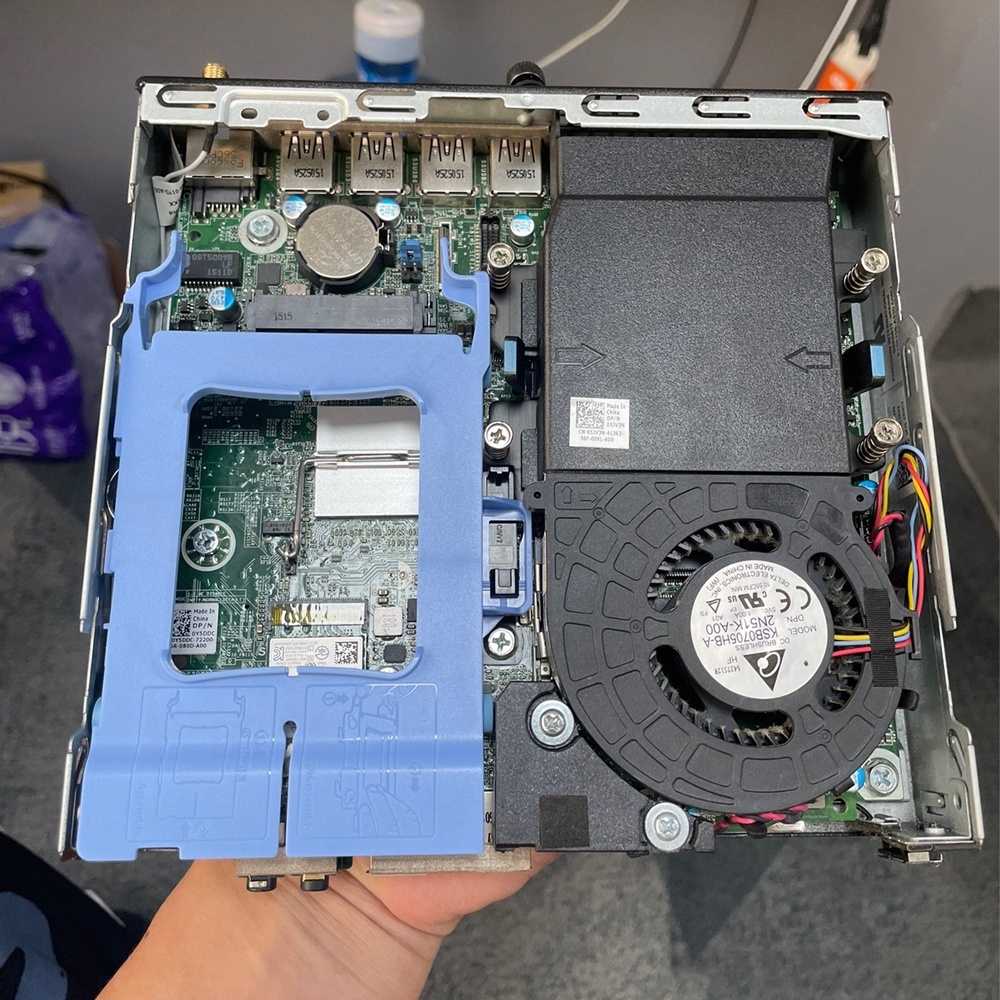

Mikorist Napisano Decembar 9, 2024 #6 Napisano Decembar 9, 2024 pre 2 časa, Dedskin reče Mogu na PC , sa svojim DACom 24/192khz da puštam strimujem . Ali Prvo Komp se čuje , iako sam pravio posebno za zvuk da je tih , opet se čuje mora se nešto čuti . ne čuje se on danju , al noću kad je nivo buke nizak oko 20-30dB odokativno ako uzmemo da je 60ak dB normalna pozadinska buka ... tada je ok , al kad noću padne i mogu da uživam u dinamičkom opsegu koji čak i pasivni zvučnici mogu da izguraju , upalim komp , pola opsega ode . Ja imam poseban mini PC smo za DAC... dell optiplex micro Ni 10db se ne cuje iz njega. Cak i otvoren ovako
