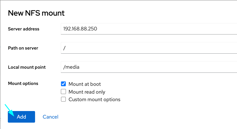

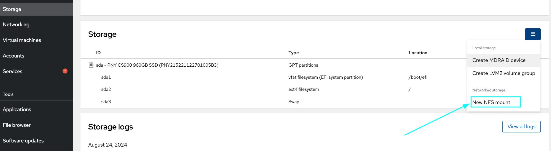

Mikorist Napisano Avgust 24, 2024 Autor #201 Napisano Avgust 24, 2024 pre 3 časa, Zen Mod reče instalirao zadnji jos prekojuce, 3 minute kontao kako da rutiram NAS, pa odustao šta je tu sporno ? Ode se na Storage pa na izbornik u desnom uglu gde je NFS mount - NFS je NAS protokol za Windows/Linux/Unix/Macos NAS KAd odaberes NSF mount ubacis adresu NAS (192.168.88.250 ovde) i folder gde je muzika / ili /stagod ili /muzika ovamo gde cita AP treba da je kroz /media ili /media/stagod/ ili /media/NAS stiklira se Mount as boot - pa se ide na ADD i to bi bilo sve....

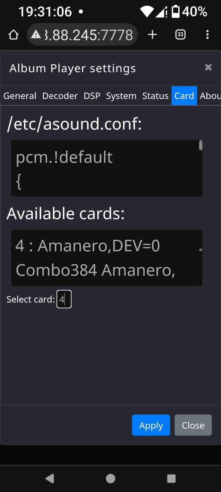

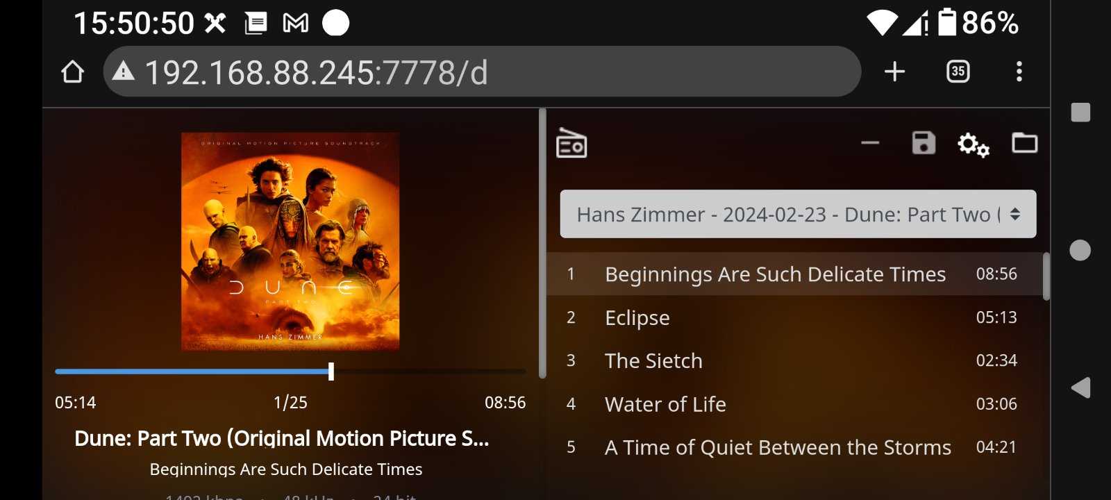

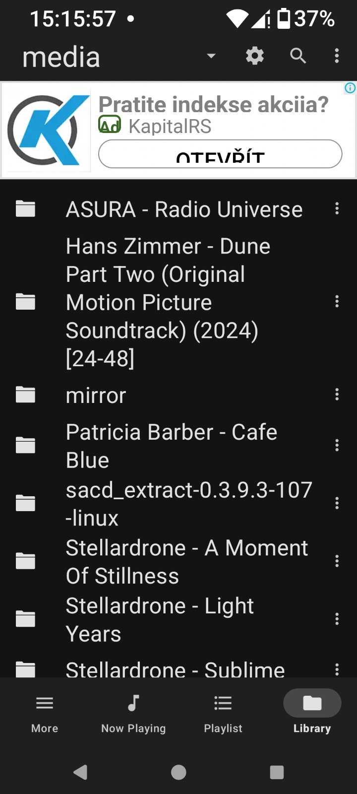

Mikorist Napisano Avgust 24, 2024 Autor #210 Napisano Avgust 24, 2024 pre 55 minuta, Zen Mod reče ene, ako ima da se udrnda komandiranje sa androida, moz strip uputstvo kao i za NAS, za nas (mene) iz zadnjih redova ono,jednom,nekada,mozda,ainemora sta ti ovde treba???...toliko sam pisao i u ovoj temi i u prosloj.... ulazi se sa androida kroz browser u IP:7778/d sve radnje koje bi radio sa mišem radi se prevlačenjem prsttom preko ekrama. ako hoćeš da uđeš u listu pesama-albuma-skladište-biblioteku ideš prstom iz desne strane u levu (kao kad okrećeš stranicu na pdf readeru) na podešavanja se ulazi na zupčanik gore i onda sve (pod)opcije tražiš prevlačenjem prsta(gore-dole) - mora da drndaš po ekranu dok ne uspeš
Mikorist Napisano Avgust 24, 2024 Autor #211 Napisano Avgust 24, 2024 KADA ponoviš sve operacije sa telefona jedno 20 puta - prst ide sam posle po navici. Kad se navikneš na ovo čudo nema nazad. Možeš da vrtiš pesme sa stola gde lemiš da ne ustaješ više
Mikorist Napisano Avgust 24, 2024 Autor #213 Napisano Avgust 24, 2024 pre 16 časa, Srecko reče Slusam nekoliko dana poznatu muziku i poredim zato sto CUJEM neke zvuke, koje ranije nisam čuo, iz istih stvari koje inače volim i rado slusam. Čuju se duhovi Ni u bioskopu nisam čuo bas kakav je ovde kroz ovu skalameriju i slušalice (DUNE) Ovako je horizontalno sa telefona / na tabletu je još bolje...

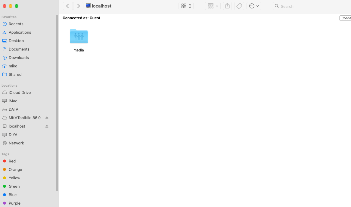

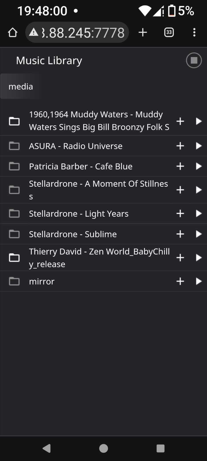

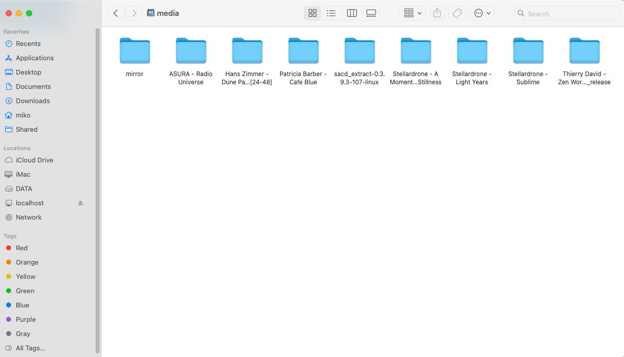

Mikorist Napisano Avgust 26, 2024 Autor #215 Napisano Avgust 26, 2024 Naterao me je @Srecko da instaliram na FAI SAMBA - SMB - i da gađa po defaultu /media folder na daljinu. Elem, to ovako izgleda recimo iz MacOS Otvara se taj folder čak i bez passworda - može da se piše i briše po njemu neograničeno sad. ISTA stvar se vidi i kroz BubbleUPnP Cilj ovoga je da se sa NUC i pokreće i reprodukuje muzika. Ali bolje će @Srecko da objasni LightMatic and Srecko je reagovao/la na ovo 1 1

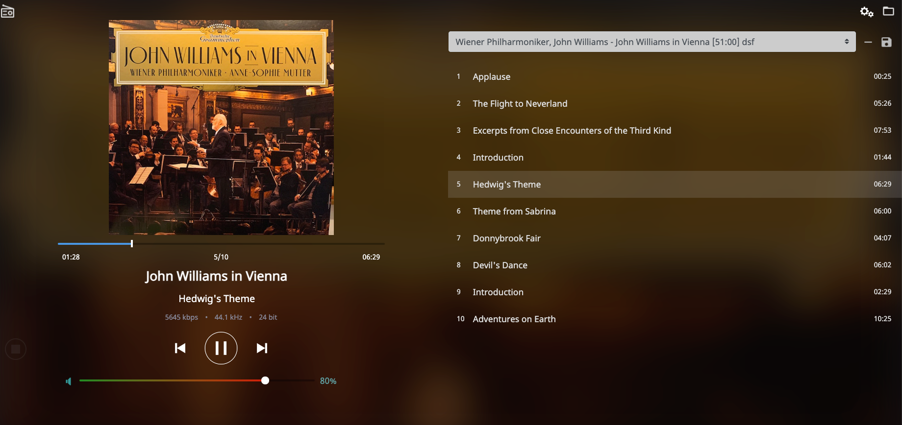

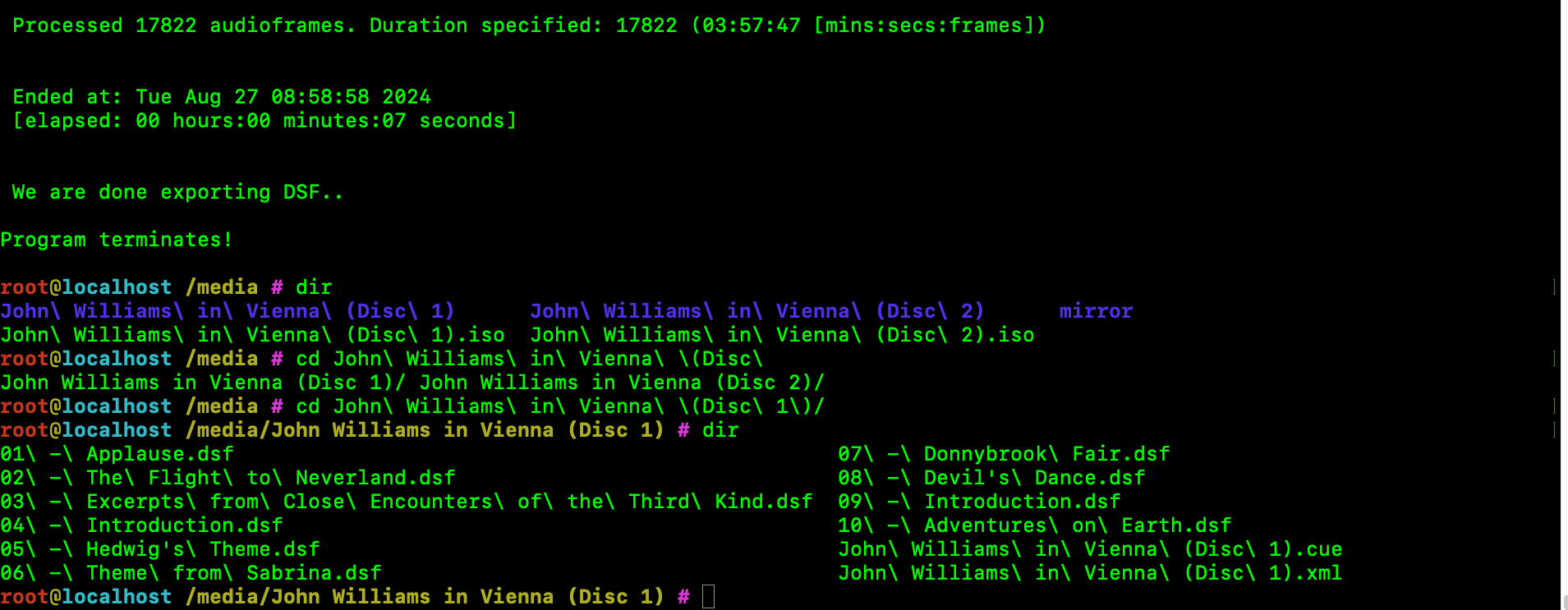

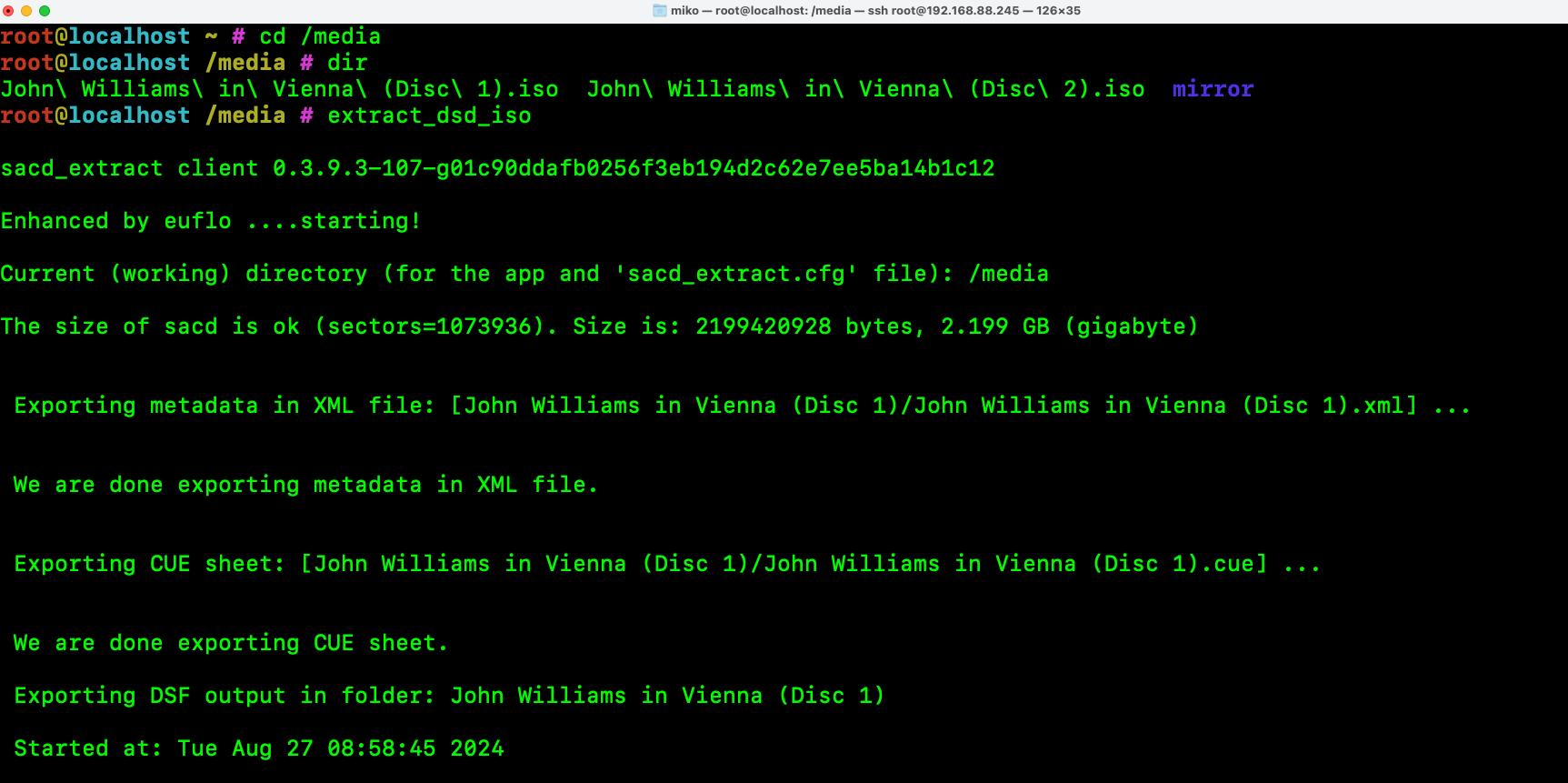

Mikorist Napisano Avgust 27, 2024 Autor #220 Napisano Avgust 27, 2024 Ovo nije sve od mogućnosti sa manipulacijom fajlova. Ugrađena su po defoltu dve terminalne aplikacije sa https://www.sonore.us/iso2dsd.html https://www.sonore.us/dsd2flac.html extract_dsd_iso convert_dsf Ako neko skine sa trafike DSD ISO i stavi ga recimo na /media extract_dsd_iso će da raspakuje .ISO fajl u taj folder u DSD folder sa .dsf fajlovima a convert_dsf kovertuje sve .dsf u .flac i briše sve .dsf po sistemu for i in *.dsf; do dsf2flac -i "$i" --scale=6 --samplerate=88200 --bits=24 "${i%.*}.flac"; done && rm *.ds ----------------------- PRIMER sa ISO: Kako to izgleda is APlayera: LightMatic je reagovao/la na ovo 1
