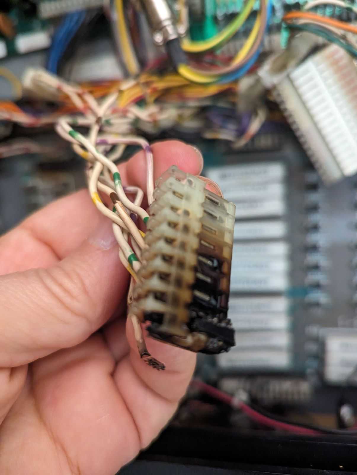

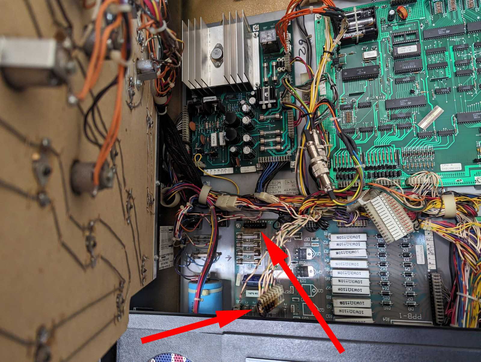

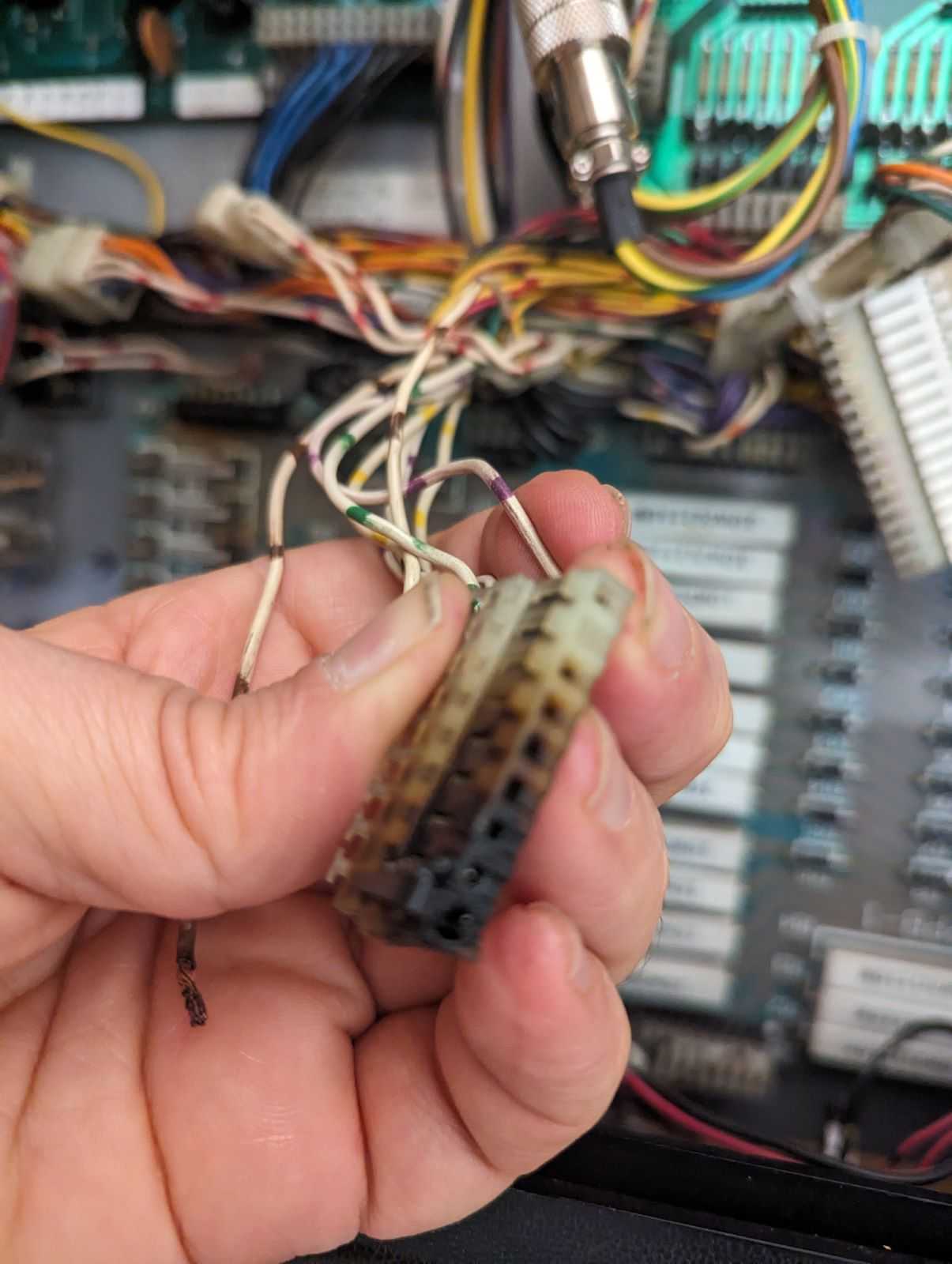

Miloš 1210 Napisano April 12, 2024 #1 Napisano April 12, 2024 Molim za pomoć, nema veze sa HiFi-jem ali da probam da se ogrebem za malo znanja i informacija. U pitanju je fliper Data East Tommy, 1984, kolekcionarski primerak Goreo, goreo i na kraju mi je mi je izgoreo utikač koji vodi struju od osigurača do sijalica na zadnjem staklu. Kako se zove i gde ima da se kupi ovaj utikač? Da li mogu da ga ugradim bez lemljenja, jer je na skroz zabitom mestu i morao bih da otkinem 10 drugih konektora da bih skinuo tu ploču i ko zna šta bi onda još crklo. Unapred zahvalan
Miloš 1210 Napisano April 12, 2024 Autor #3 Napisano April 12, 2024 1 minute ago, Zen Mod said: ako nema Guja, nema niko A kako se zove taj konektor?
NIXIE Napisano April 12, 2024 #4 Napisano April 12, 2024 (izmenjeno) Ako je taj takav, verovatno ni na ploči onaj nije mnogo bolji. Bojim se da se moraju oba ukinuti i staviti novi. Pošto nećeš naći verovatno ni onaj na ploči, moraćeš da dodaš žice na ploču pa muški i ženski neki novi konektori ili luster kljeme. Izmenjeno April 12, 2024 od NIXIE
zerowaf Napisano April 12, 2024 #5 Napisano April 12, 2024 pre 27 minuta, Zen Mod reče ako nema Guja, nema niko pre 24 minuta, Miloš 1210 reče A kako se zove taj konektor? Ako ne zna Guja, ne zna niko!

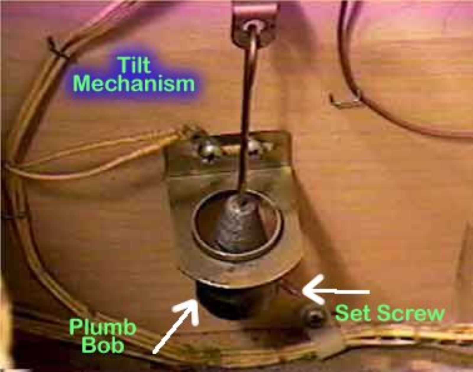

Miloš 1210 Napisano April 13, 2024 Autor #10 Napisano April 13, 2024 14 hours ago, zerowaf said: Gazde su znali namjerno oslabiti akciju tipki jer ekipa za tjedan dana nauci trikove, pa je sve vise besplatnih nagradnih igara, a sve manje novca u zetonjeri. Sklop za flipere je neočekivano komplikovan. Postoji kontroler koji šalje kratak impuls velike snage da odbaci lopticu. Taj impuls je kratak da špulne ne bi izgorele. Zatim napon pada dok fliper ide do gornjeg položaja. Onda end-of-stroke dalje spusti napon. Sklop se podešava na hiljadu tačaka. Fliperi prirodno oslabe kada im špulne oslabe, to je potrošni deo. Fliperane su skoro obavezno varale nagibom igrališta koji mora da bude 6,5 stepeni, ni više ni manje. Ne možeš da podesiš stope na nogama jer visak za tilt odmah poludi i fliper zove dežurnog aka Ćaleta. zerowaf je reagovao/la na ovo 1

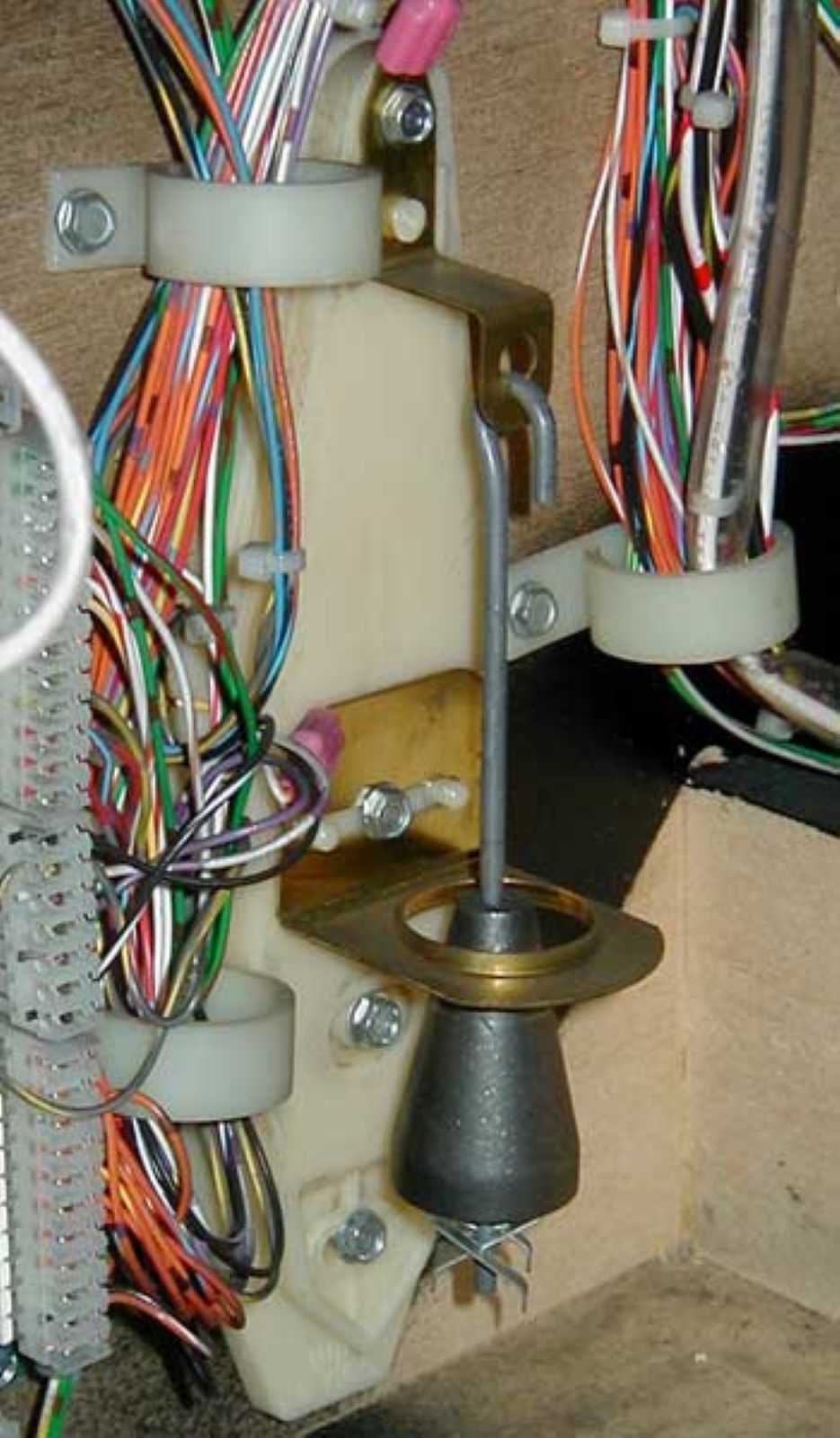

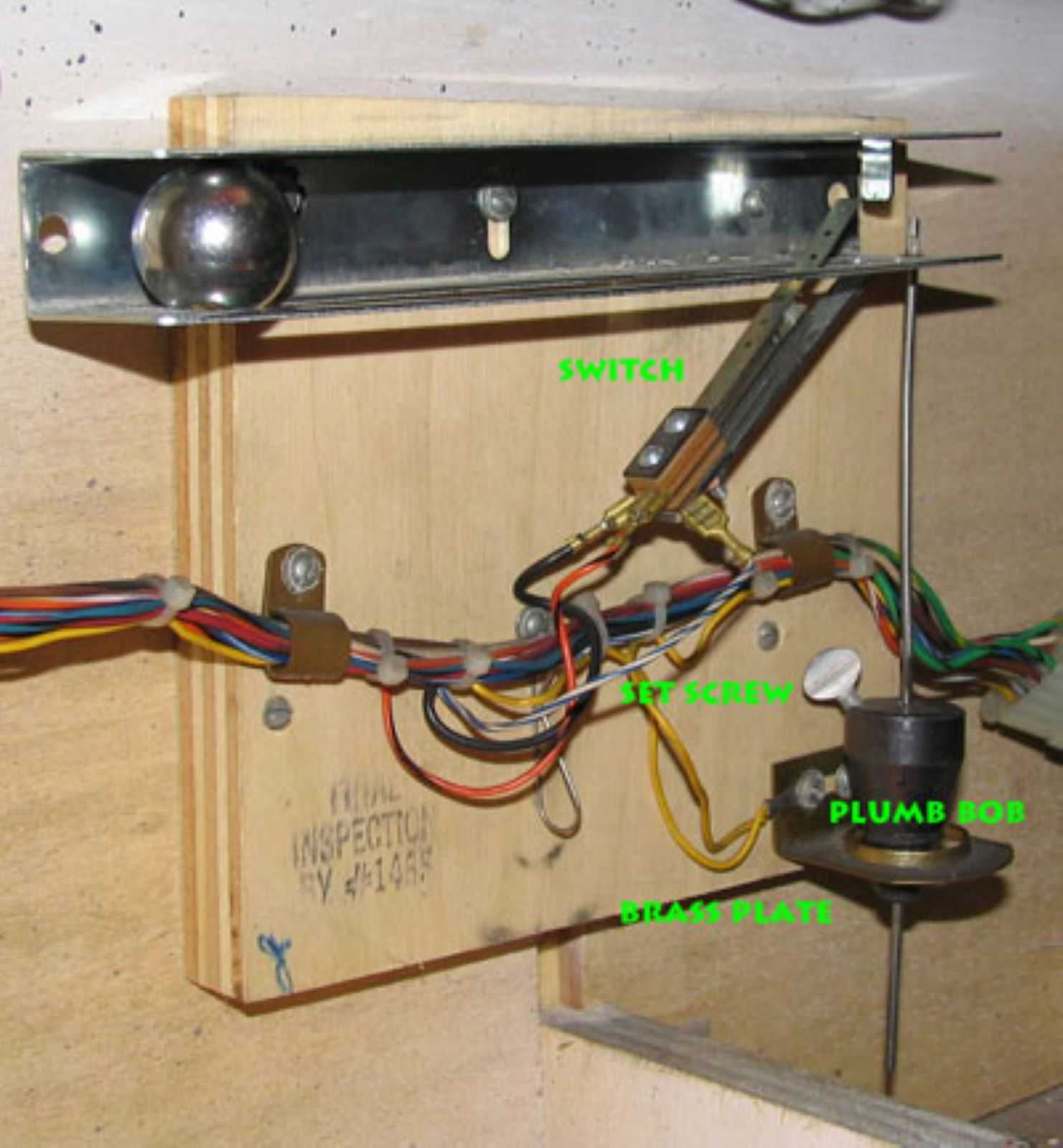

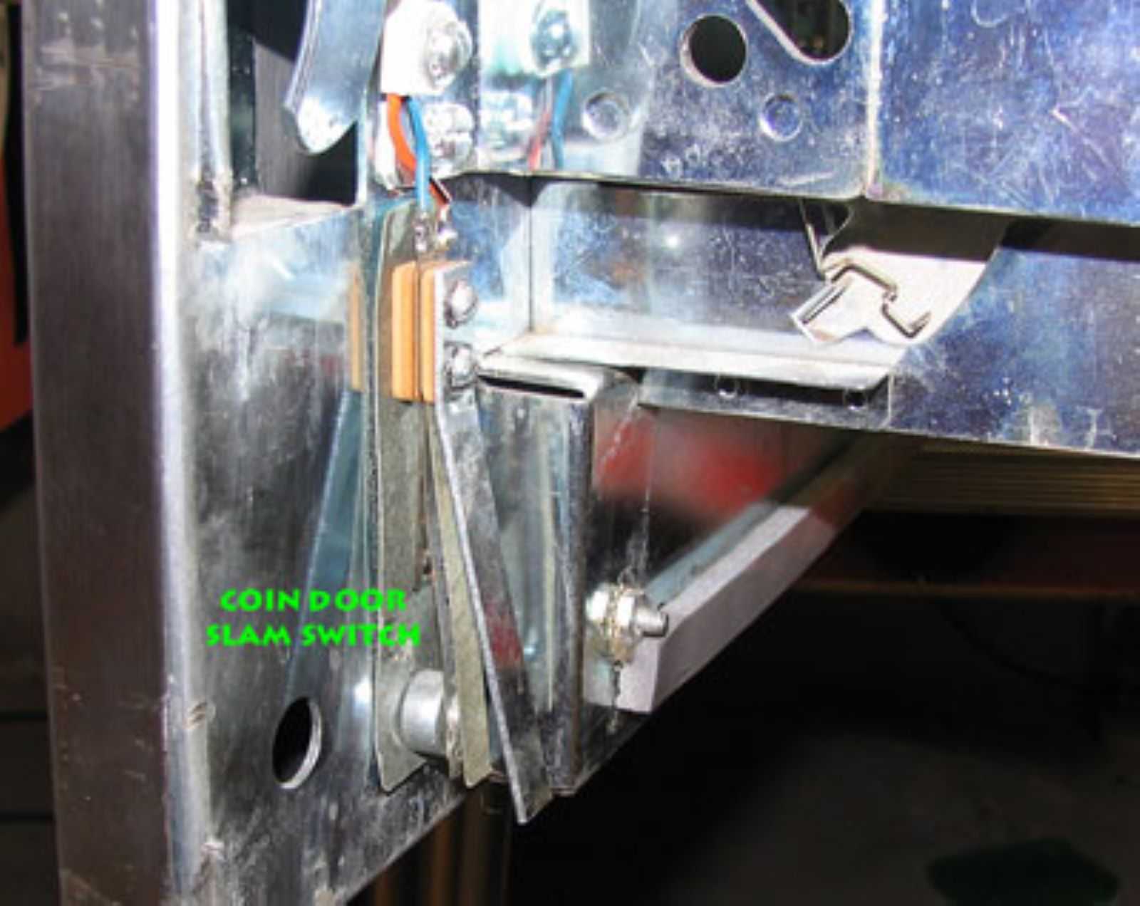

Miloš 1210 Napisano April 13, 2024 Autor #12 Napisano April 13, 2024 14 minutes ago, zerowaf said: Ovo mi sad daje odgovor kako to da su neki fliperi bili toliko osjetljivi da su bacali "tilt" i kod normalne igre. Inace je bilo moguce kratkim trzajem bez aktivacije "Tilta" u pravom trenutku odbaciti lopticu koja se premislja hoce li ili nece otici sa strane. Dobijes "Warning", ali si spasio lopticu. Tako je. U podešavanjima možeš da izabereš koliko kontakta viska je potrebno za tilt. Obično tri, ali u našim fliperanama je obavezno namešteno na 1. Fliper ima još zaštita - na fotki je slam switch, ima ih puno i registruju šutiranja. Postoji i senzor za dizanje sa kuglom, koji blokira dizanje ako je visak podešen na dva ili više kontakta. Opasne sprave! krca44, Mikorist, zerowaf and 1 član je reagovao/la na ovo 1 3
