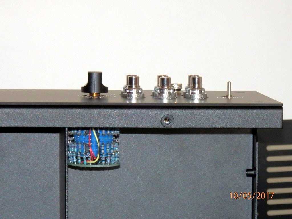

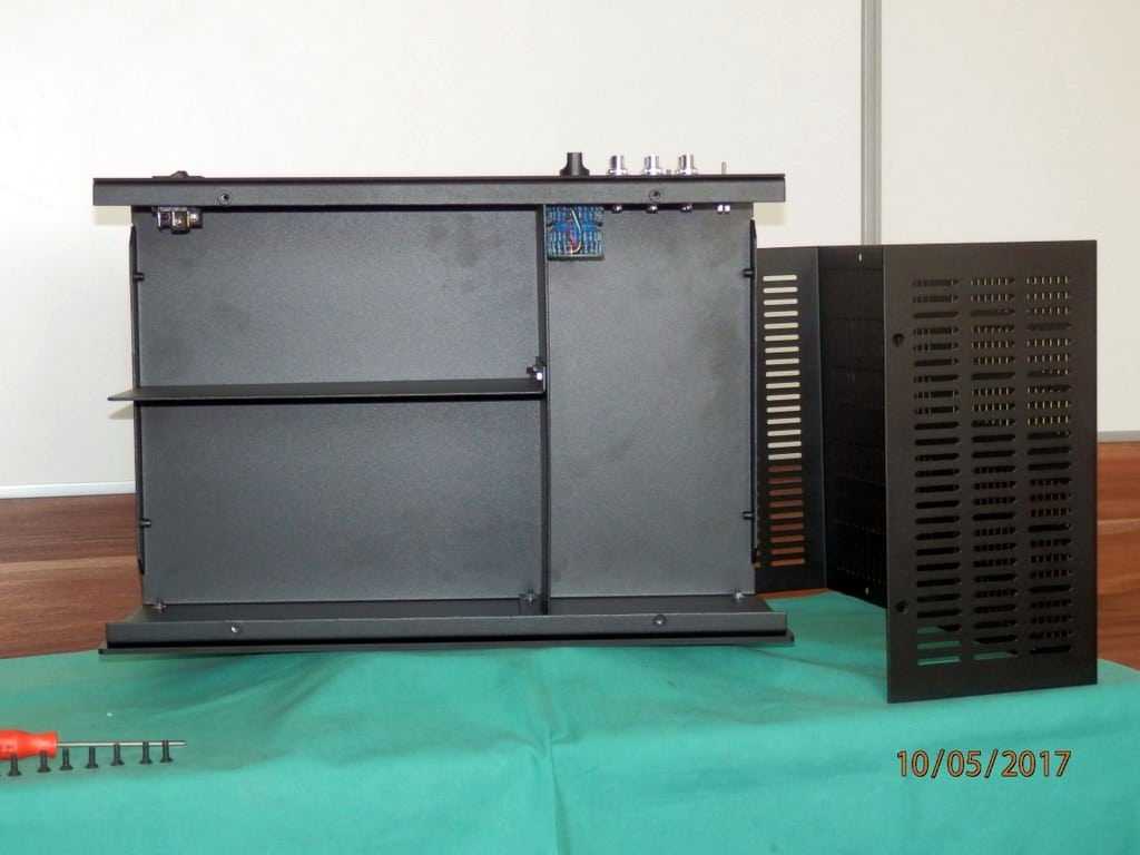

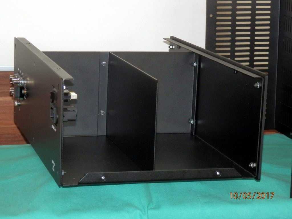

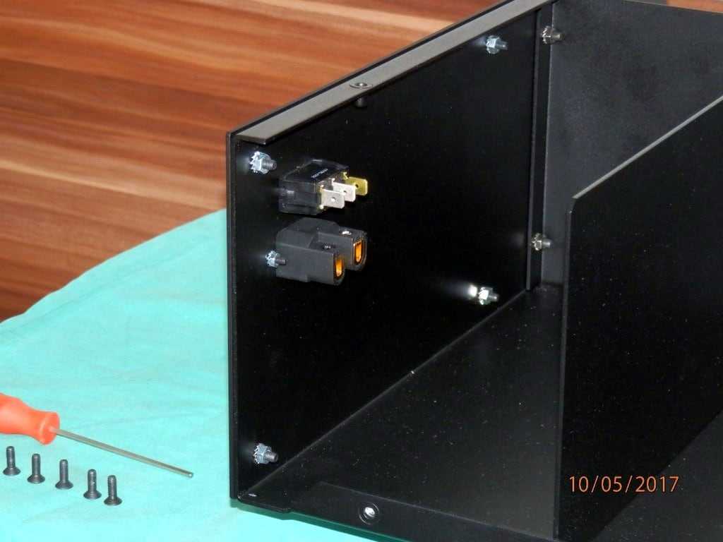

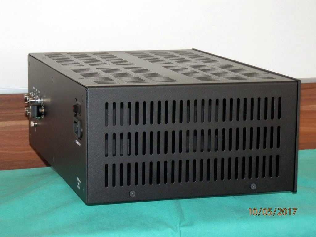

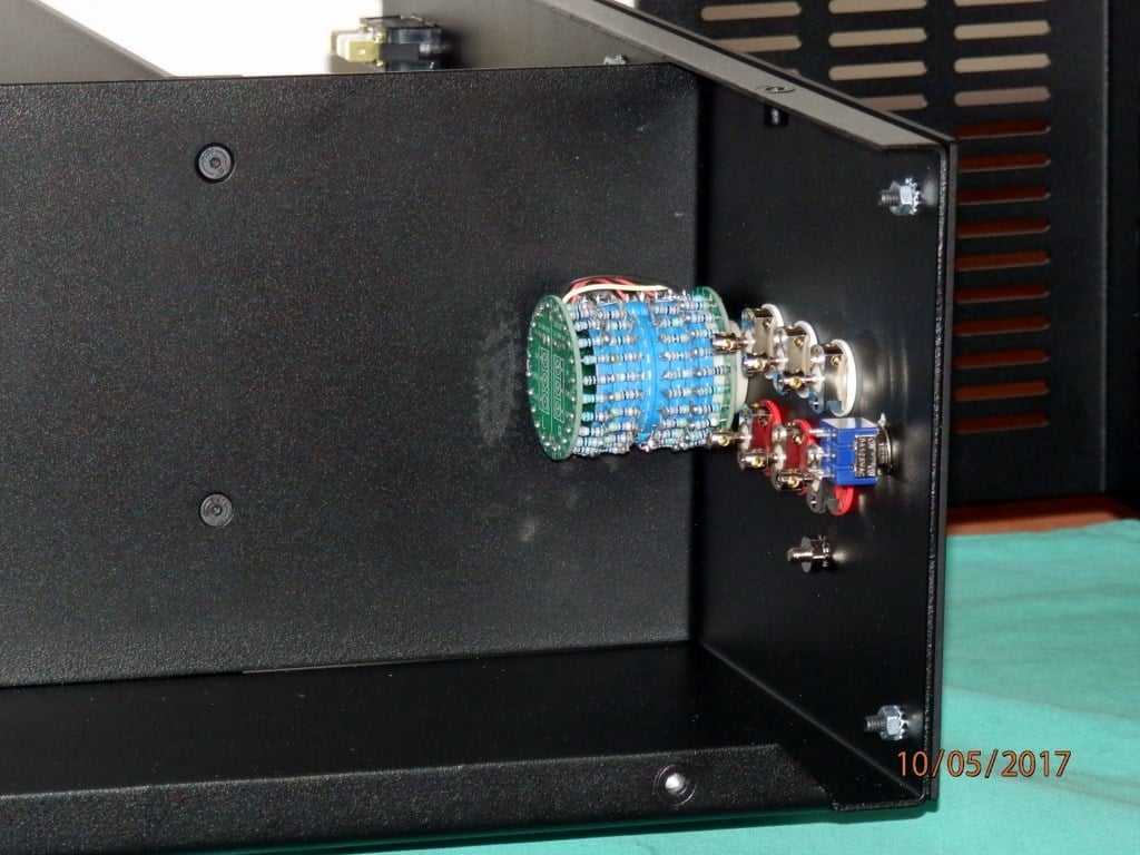

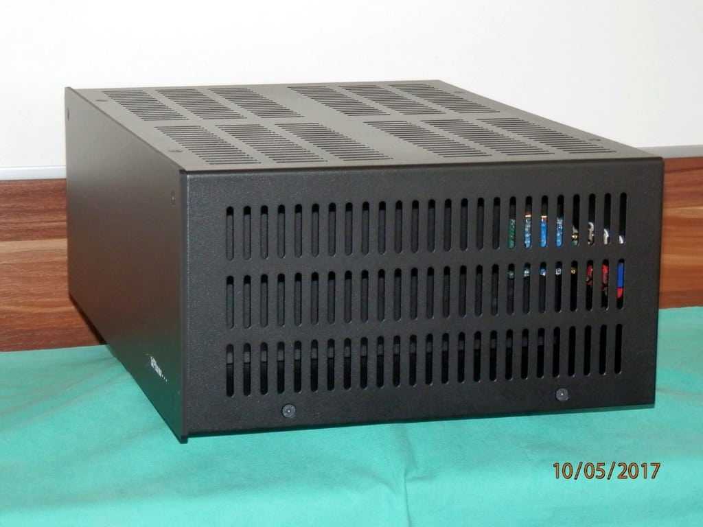

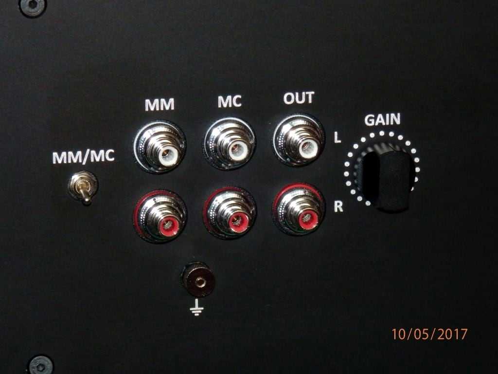

Leonardo Napisano Maj 10, 2017 #3084 Napisano Maj 10, 2017 Danas finiširao nedavno prikazano kućište š440 / v157 / d290. Urađena plastifikacija "crna polumat sitna struktura", prednja i zadnja ploča eloksirana crno zatim gravirani natpisi. Ugrađeni konektori, prekidač, klemica za GND i elementi za mrežno napajanje. Iako ne ljubim previše ovakvu savijanu konstrukciju "2U" moram priznati da mi se na kraju baš svidela i da sam potpuno zadovoljan rezultatom. Kućište je urađeno za kolegu Bratislava, kome sada predstoji ugradnja tube phono mm/mc pojačala, koji je već u funkciji na prototipskoj dasci. Kako i sami vidite po ideji kolege razdvojeni su segmenti trafoa, napajanja i same elektronike pojačala. Nadam se da sam uradio dovoljno otvora za hlađenje Čim phono dobije "dušu" i bude kompletiran biće još fotografija. Dual, InSides, aaa zmaju! and 3 ostalih je reagovao/la na ovo 6
Zflazar Napisano Maj 11, 2017 #3086 Napisano Maj 11, 2017 Leo, nije li taj lim pretanak možda? pitam zbog vibracija i posledične mikrofonije cevi u kutiji
Leonardo Napisano Maj 11, 2017 #3087 Napisano Maj 11, 2017 Lim je debljine 2mm, AlMg3 polutvrd. Pošto je velika kutija deluje da je lim tanak. Konstrukcija je vrlo rigidna i pride sasvim solidno raspoređeni zavrtnji povezuju dve polovine vrlo kvalitetno. Svi zavrtnji na spojevima su M4 i uvijaju se u raskivne matice koje su gvozdene-pocinkovane, kako se da videti na fotografijama. Kućište se može sastavljati i rastavljati xxx puta i navoji će biti kao novi. Moja procena je da neće imati nepoželjne manifestacije. Konačno kada kolega bude završio ugradnju, a to će biti uskoro, imaćemo rezultate i znati zasigurno je li uspeh potpun ili nešto treba doraditi. A i to nije nikakva tragedija, obzirom na mogućnosti.
чика-Брка Napisano Maj 11, 2017 #3088 Napisano Maj 11, 2017 2 hours ago, Zflazar said: Leo, nije li taj lim pretanak možda? pitam zbog vibracija i posledične mikrofonije cevi u kutiji to se resi tako da podnozje bude "meko" vezano za sasiju. obavezno sa gumenim podloskama. tako ja ucio od starih majstora.
vladd Napisano Maj 12, 2017 #3089 Napisano Maj 12, 2017 Bitumen je dobar damper za zvonjavu ploca. E sad, lampioni su problem, kuvaju, pa je bitumen vise za digitaliju
Zflazar Napisano Maj 12, 2017 #3090 Napisano Maj 12, 2017 hvala na odgovorima! puno sreće i zadovoljstva novom vlasniku sa spravom

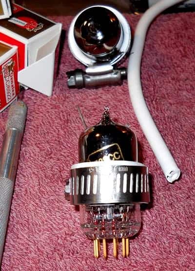

Vix Napisano Maj 12, 2017 #3091 Napisano Maj 12, 2017 Kad ste vec spomenuli lampe i mikrofoniju...a mozda moze i neki kondom da se iskoristi P.s. slike sa neta, nisu moje...
Zflazar Napisano Maj 12, 2017 #3092 Napisano Maj 12, 2017 to su OK rešenja dampiranja lampi samo mislim da ona treba da su višnja na torti nikako zamena za dobru koru sir Oliver je reagovao/la na ovo 1

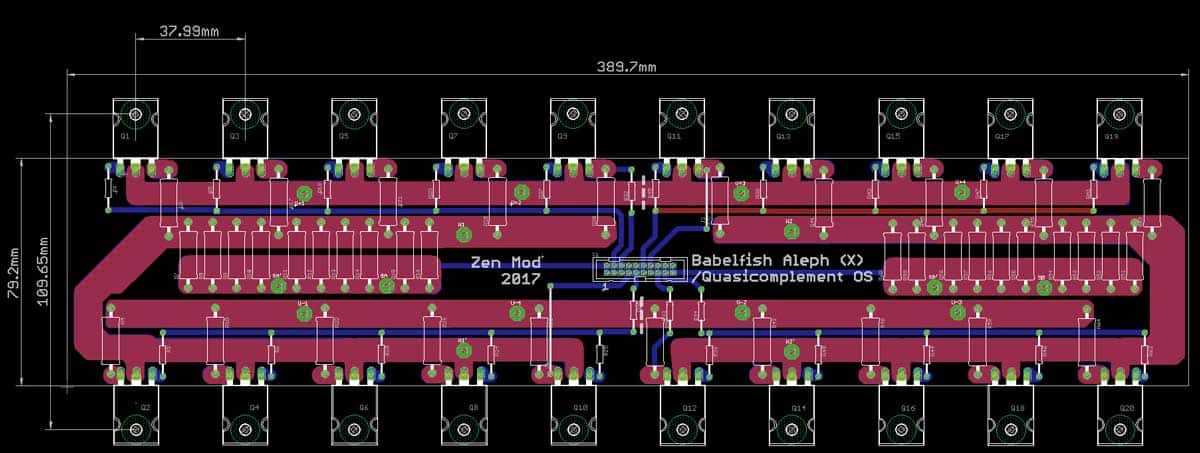

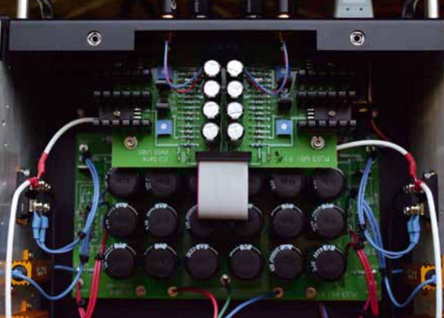

Zen Mod Napisano Maj 13, 2017 #3093 Napisano Maj 13, 2017 Beli_Ninja and Woland je reagovao/la na ovo 2
drVelinov Napisano Maj 13, 2017 #3094 Napisano Maj 13, 2017 16 minutes ago, Zen Mod said: Oce li zahtevati vodeno hladjenje
Zen Mod Napisano Maj 13, 2017 #3095 Napisano Maj 13, 2017 u garazi dva kucista , taman za dva monobloka Babelfish J X na steroidima , sa sve servovi i optobiasovi i razni belsovistlovi
Aleks Napisano Maj 13, 2017 #3096 Napisano Maj 13, 2017 Lako je konstruisati amp sa 20 izlaznih po kanalu Konstruisi sa dva ova a da lepo sviri

Zen Mod Napisano Maj 14, 2017 #3100 Napisano Maj 14, 2017 1 hour ago, Alex said: ........ (daj semu ) moro bih te utepam oma posle toga (jos narocito sto je i bolji od Real McKay)
Aleks Napisano Maj 14, 2017 #3101 Napisano Maj 14, 2017 E sad uvek Babel kao bolje od oridjidji N.P. (ma ne sumnjam, shalem se, znam da je ) Nego, nije znanje znanje znati vec je znanje znanje dati!
Zen Mod Napisano Maj 14, 2017 #3102 Napisano Maj 14, 2017 rano je , XA25 je jos taze vruca roba ........ tako da Babelfisheraj istog nije za siroke narodne mase kao sto bese sa Babelfish J2 - origigi je jos aktuelan proizvod , i ne bi bilo fer razvlaciti srodne seme po netu Aleks je reagovao/la na ovo 1
