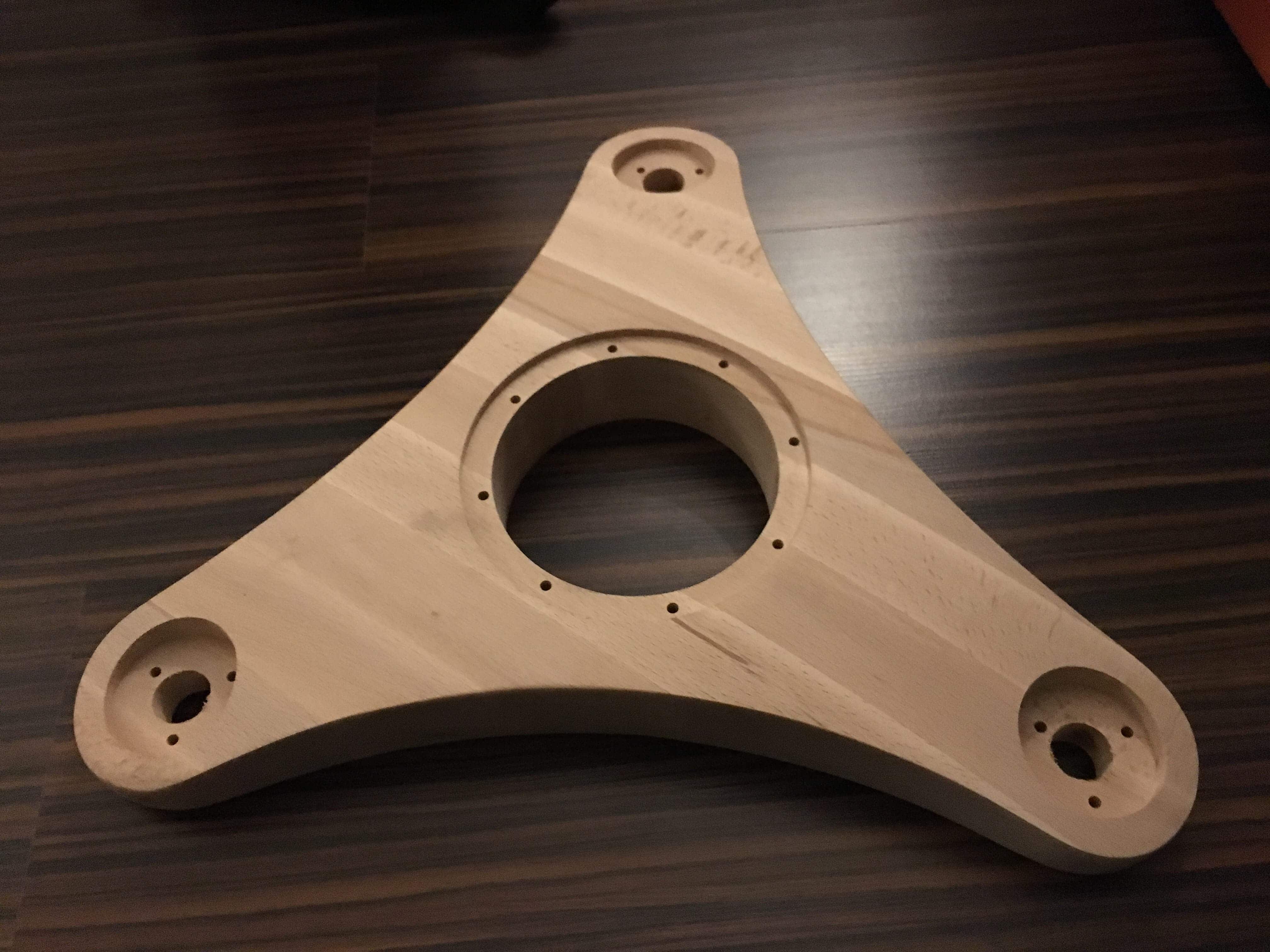

InSides Napisano Februar 23, 2017 #2695 Napisano Februar 23, 2017 Да вам не зафали рад на грамофонима... Златно време за DIY-ере. Замислиш нешто, мало CAD-a, мало CNC-а, добијеш нешто. Woland, Dual, grozni and 5 ostalih je reagovao/la na ovo 8
Woland Napisano Februar 23, 2017 #2697 Napisano Februar 23, 2017 Јеси питао? [emoji4] blagim sredstvom i filcom za boju na autu InSides je reagovao/la na ovo 1
InSides Napisano Februar 23, 2017 #2698 Napisano Februar 23, 2017 26 minutes ago, Woland said: blagim sredstvom i filcom za boju na autu Хвала!

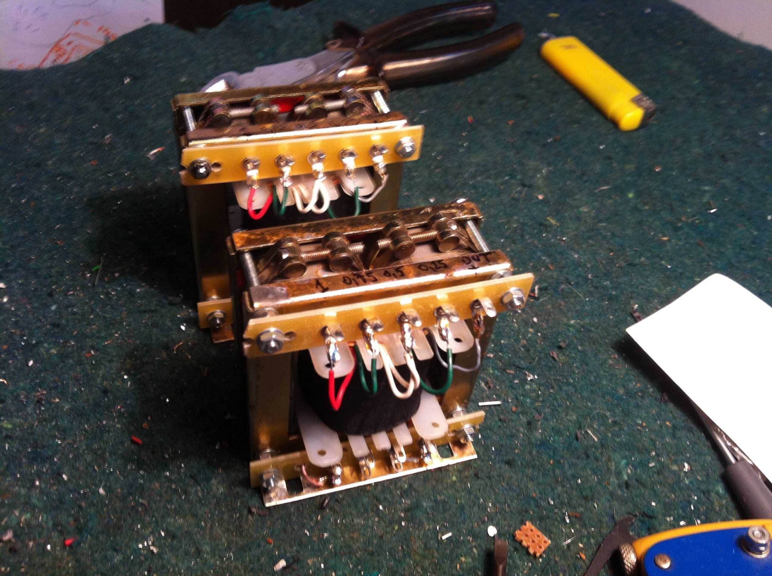

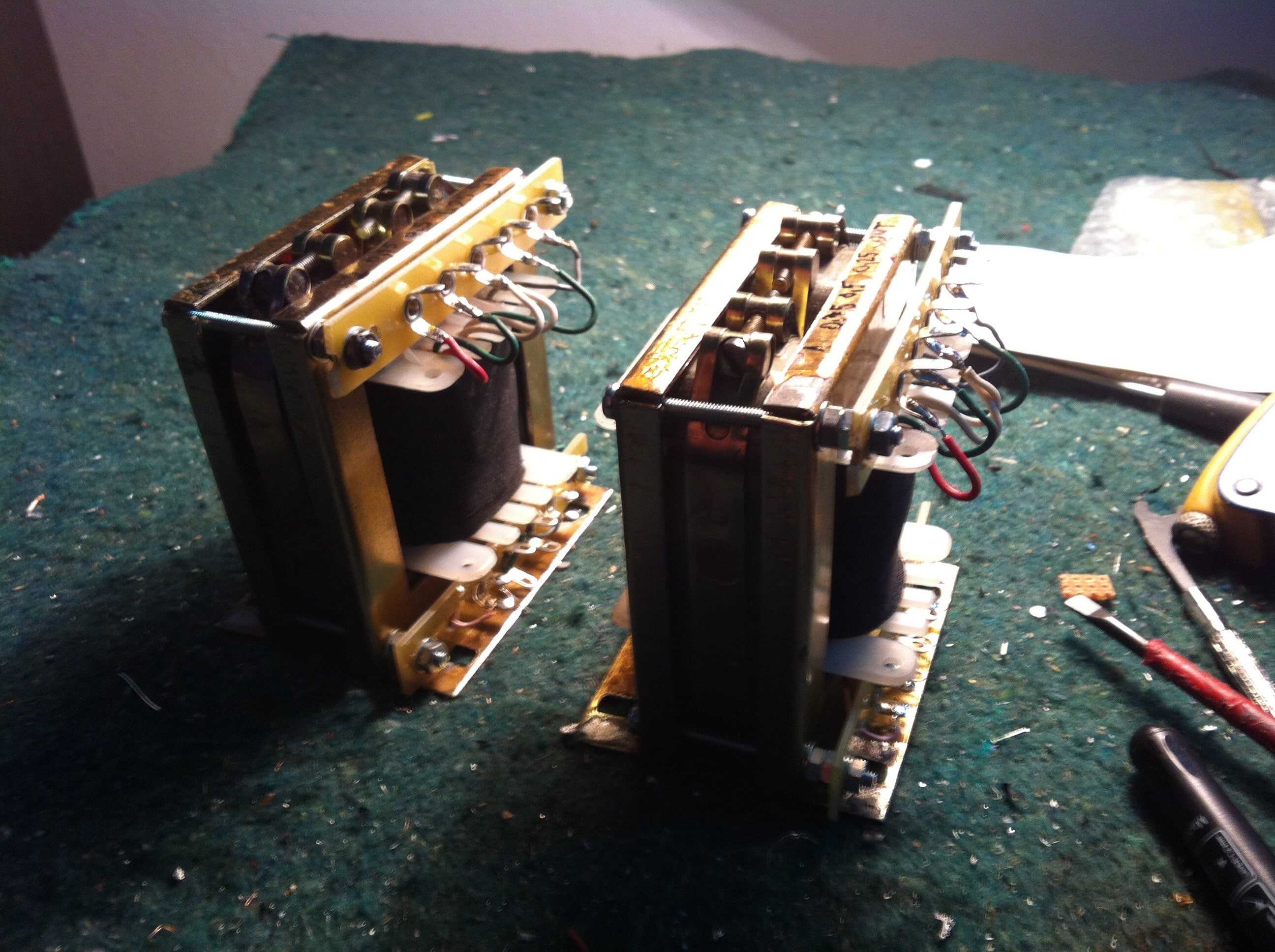

Eci Napisano Februar 24, 2017 #2700 Napisano Februar 24, 2017 Posle gramofona ( koji je još uvek na lakiranju.. ) malo sam se prebacio u druge vode. Sastavio sam izlazne trafoe sa varijabilnim prenosnim odnosom za preamp sa C3m lampom, zamislio zflazar da bi to mogao biti sledeći poduhvat... videćemo kako će sve teći InSides and aaa zmaju! je reagovao/la na ovo 2
Zflazar Napisano Februar 24, 2017 #2701 Napisano Februar 24, 2017 ove bele od sekundara na 0.5 ćemo još razdvojiti, važi?
Eci Napisano Februar 24, 2017 #2702 Napisano Februar 24, 2017 Nemam nosač sa 6 kontakata koji može stati na trafo
