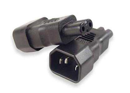

Mikorist Napisano Decembar 7, 2024 #85 Napisano Decembar 7, 2024 Jedan detljalj dodatni. Na PSU ide ovaj adpter pa kablina šrimovna od 5A Nego ste zaboravili da napišete da Mark Johnson kaže da rade 4x PO89ZB na 5A. Ja relno nikad neću odvrnuti ni 3A....Negde na pola ispadju stakla iz prozora na 4 ohm zvučnicima
