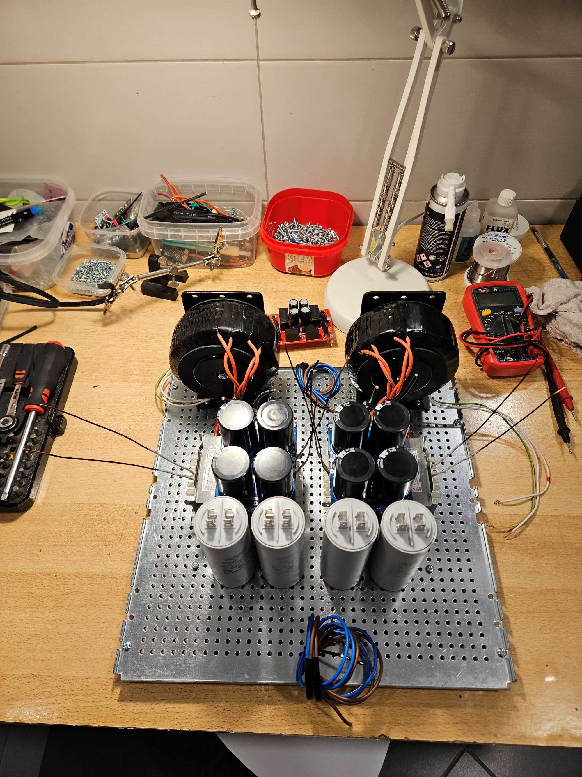

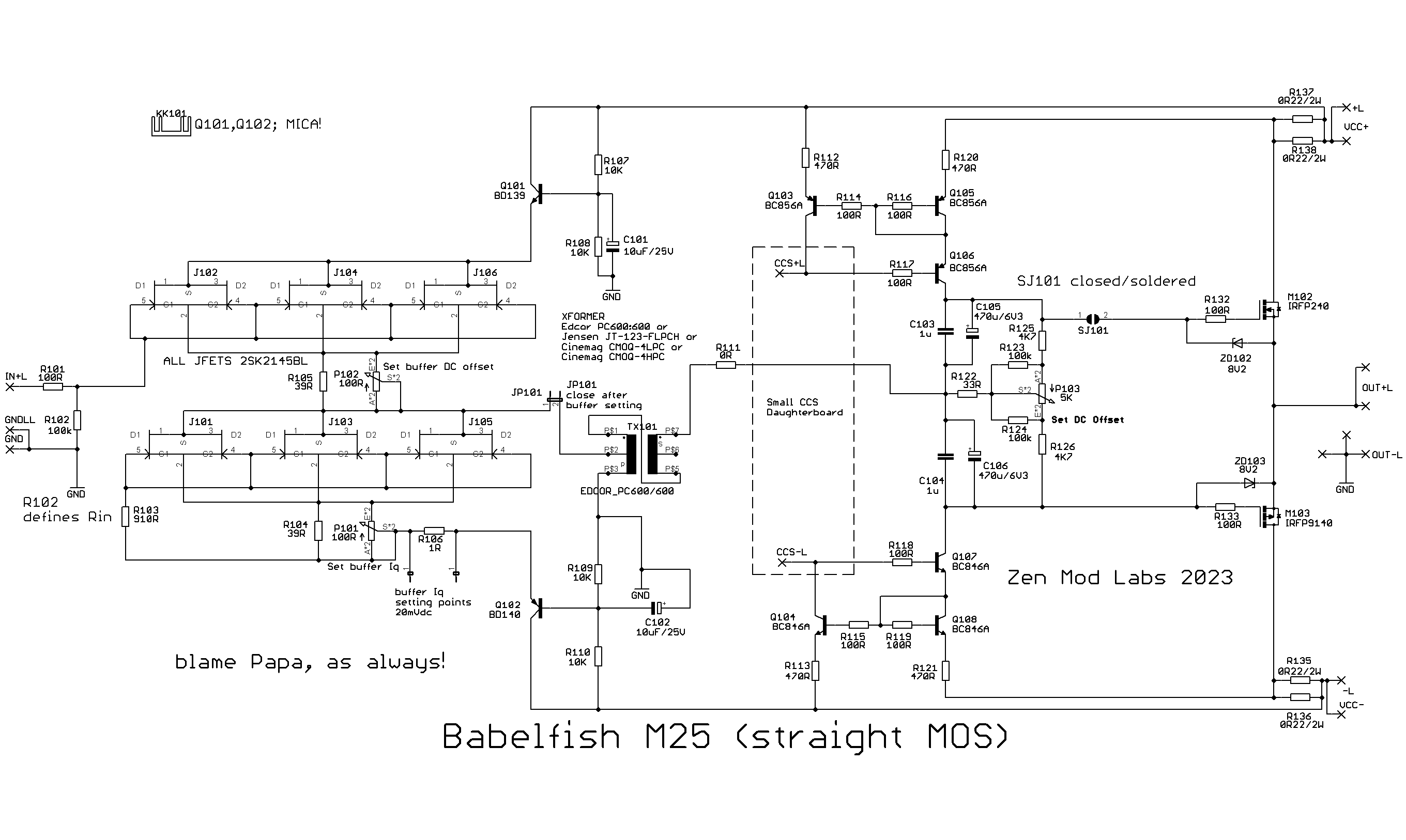

Zbora Napisano Februar 28, 2024 Autor #92 Napisano Februar 28, 2024 (izmenjeno) Bas popricah sa Zenom, upravo, idemo na full mos , dakle osnovni M25, obzirom na moje zvucnike to je najsigurnija varijanta za start. Kad to proradi prilicno je konforno dodati mali pcb i jos par elemenata a imam sve. Startujemo sa osnovnom verzijom dakle maximalna snaga. Izmenjeno Februar 28, 2024 od Zbora LightMatic and NIXIE je reagovao/la na ovo 1 1

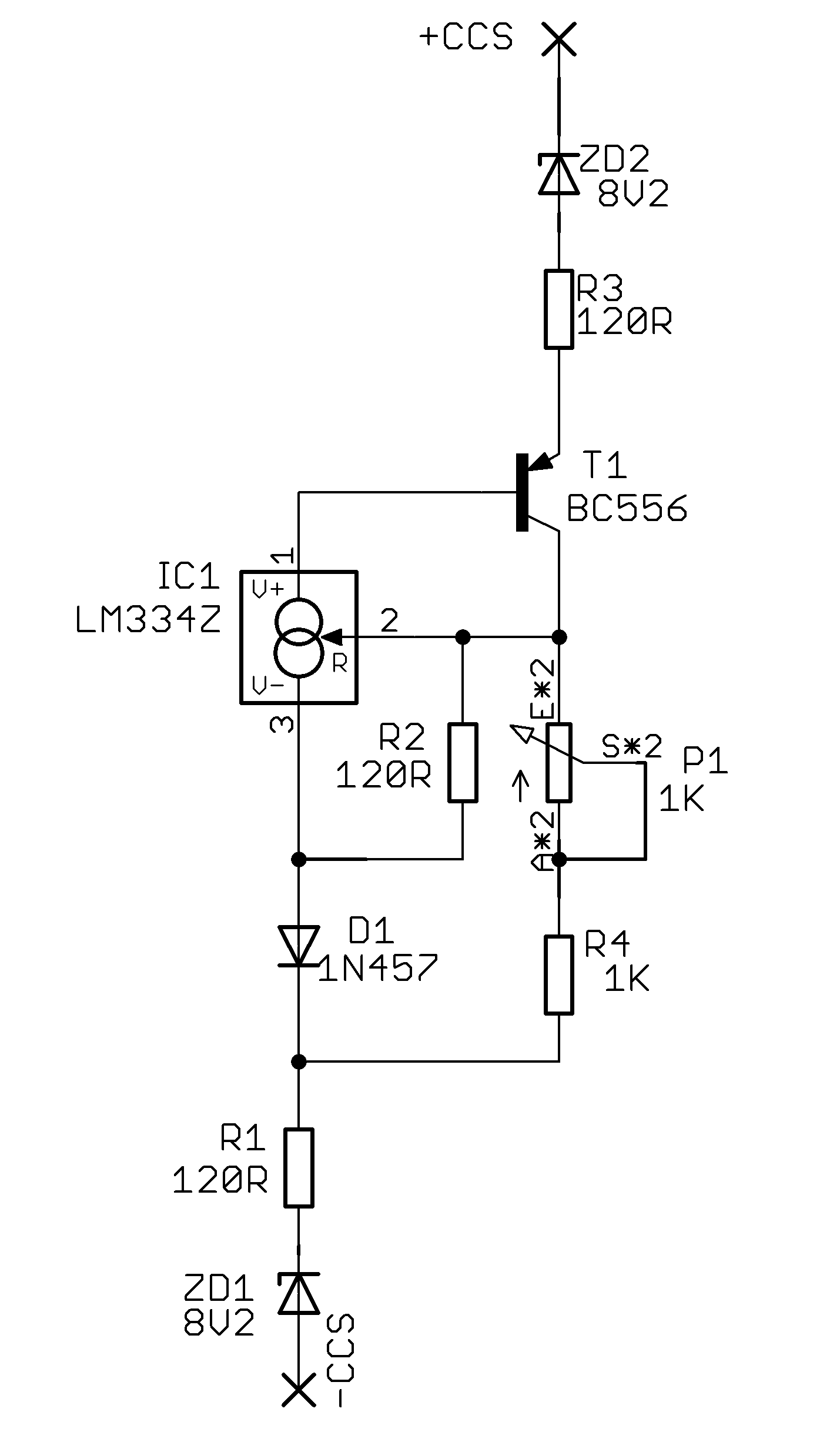

Zen Mod Napisano Februar 28, 2024 #93 Napisano Februar 28, 2024 gledaj malo semu, da se slegne sve sto treba da se slegne "mali pcb" je precision CCS - deo biasing mehanizma i to je neizostavna komponenta bilo koju iteraciju ampa da pravis razlika izmedju Full MOS i SET je bukvalno "samo" oko gate N Channel mosfeta

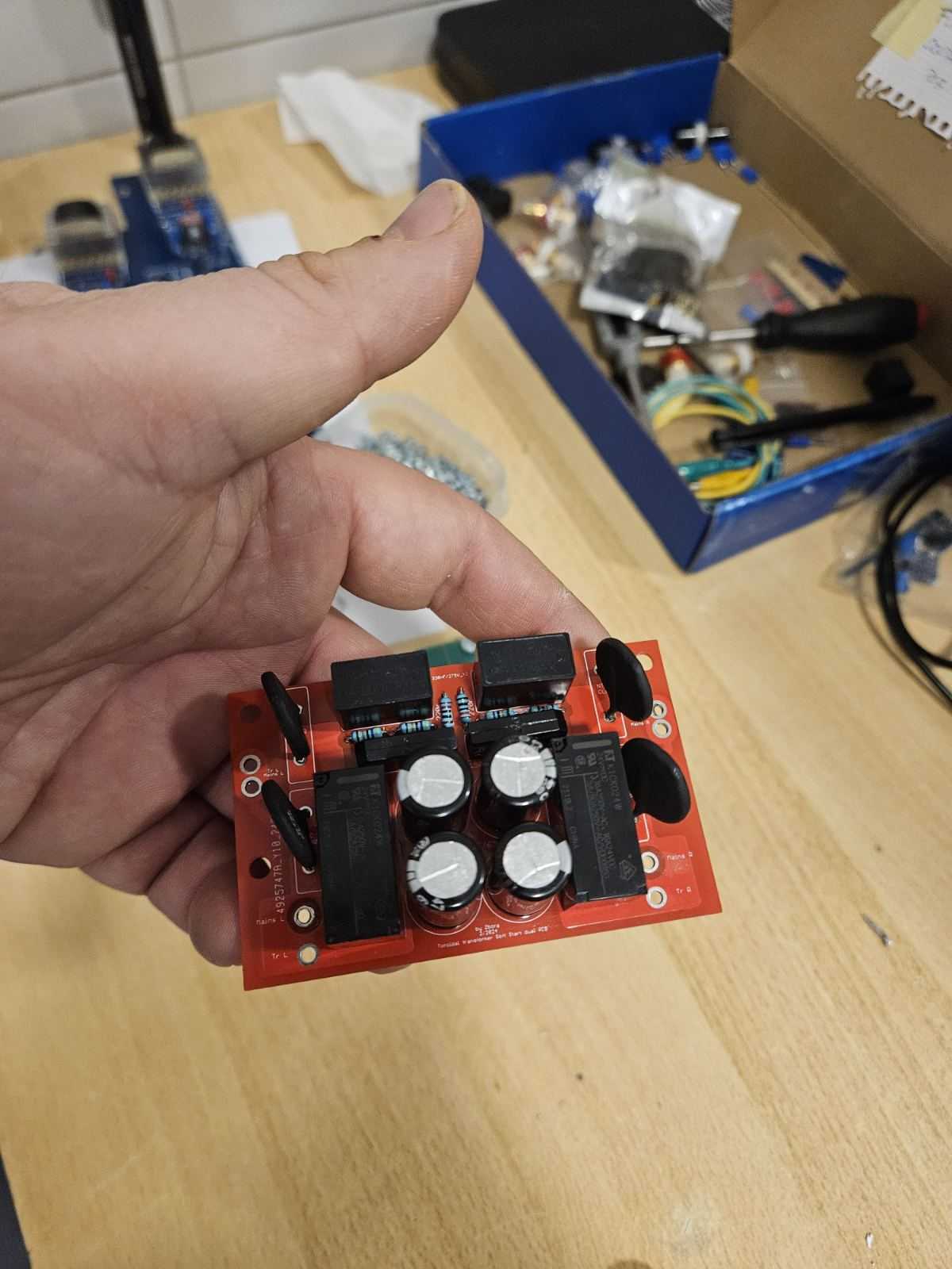

Zbora Napisano Februar 28, 2024 Autor #96 Napisano Februar 28, 2024 (izmenjeno) priblizno oko 1500ms delay creveno na rados' Izmenjeno Februar 28, 2024 od Zbora LightMatic and Vix je reagovao/la na ovo 2
Zen Mod Napisano Februar 28, 2024 #97 Napisano Februar 28, 2024 slobodno povecaj na 3-4sec, ako nije prevelika muka
Zbora Napisano Februar 28, 2024 Autor #98 Napisano Februar 28, 2024 (izmenjeno) Ovo mu je dofolut, trebalo bi da se povecanjem elkosa moze povecati Izmenjeno Februar 28, 2024 od Zbora
Zbora Napisano Februar 29, 2024 Autor #99 Napisano Februar 29, 2024 (izmenjeno) Max sto mogu da ga produzim sa zamenom elkosa u tim dimenzijama je nesto malo manje od 2sekunde oko 1800 1900ms Osim ako neko nema neku kreativnu ideju sta jos da probam probao sam da mrdam ulazni kond na manje to radi al pada napon na spulni na granicu Izmenjeno Februar 29, 2024 od Zbora LightMatic je reagovao/la na ovo 1

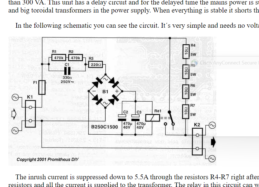

NIXIE Napisano Februar 29, 2024 #100 Napisano Februar 29, 2024 Dodaj još elektrolita pored PCB, dupliraj ih. Pošto je 330nF kond vezan za otpor relea kako bi dobio 24V nije ništa drugo preostalo.
Zbora Napisano Februar 29, 2024 Autor #101 Napisano Februar 29, 2024 (izmenjeno) Probao sam da dupliram, jos 2x 470uF odozdo za probu, tako sam i dosao do tih 2sec. Ima u Vremeplovu samwa 1000uF/50v 105c u toj dimenziji. Umesto sadasnih philipsa 470uF/63v ... jedino to. Izmenjeno Februar 29, 2024 od Zbora
Zen Mod Napisano Februar 29, 2024 #102 Napisano Februar 29, 2024 mjok R1,R2,R3 takodje igraju igru mozes da ih povecavas sve dok rele dobije potreban napon za stalni rad i dok ga ne usporis preterano proces uklapanja
NIXIE Napisano Mart 1, 2024 #104 Napisano Mart 1, 2024 Ta šema nije fleksibilna, vezana je za potreban radni napon i određen otpor špulne relea u tom naponskom delitelju. Impedansa 330nF je oko 100koma na 50Hz promeni rele i možda neće raditi sa tim kondenzatorom ili će se dobiti preveliki napon. Ja koristim skuplju varijantu, poseban trafo malecki i tajmer koji se može podesiti. I tek kad odradi svoje tajmer za current limiter, kreće tajmer sklopa za DC zaštitu zvučnika. Tako mi je rešena i zadrška za lampe, prvo grejači pa visoki napon pa mute sklop na izlazu, kaskada. Da bi napon ostao oko 24VDC, ako je sad toliko, ne diraj ništa samo dodavaj elektrolite sa strane na posebnu pločicu dok ne dobiješ potrebno vreme zadrške. LightMatic je reagovao/la na ovo 1
Zen Mod Napisano Mart 1, 2024 #105 Napisano Mart 1, 2024 ako ce da pojednostavis muku - ako ne pucka pri uklucenju nista, ostavi kako jeste ako ima ikakvih problema, stavi samo CL60 na moj NTC board i uzivaj ako je dobro za FW i PL, dobro je i nama Vix, LightMatic and Zbora je reagovao/la na ovo 1 2
Zbora Napisano Mart 1, 2024 Autor #106 Napisano Mart 1, 2024 (izmenjeno) Cakj jos malo nisam se jos predao, mora da imam i neku nepotrebnu komplikaciju , "valja se" Izmenjeno Mart 1, 2024 od Zbora

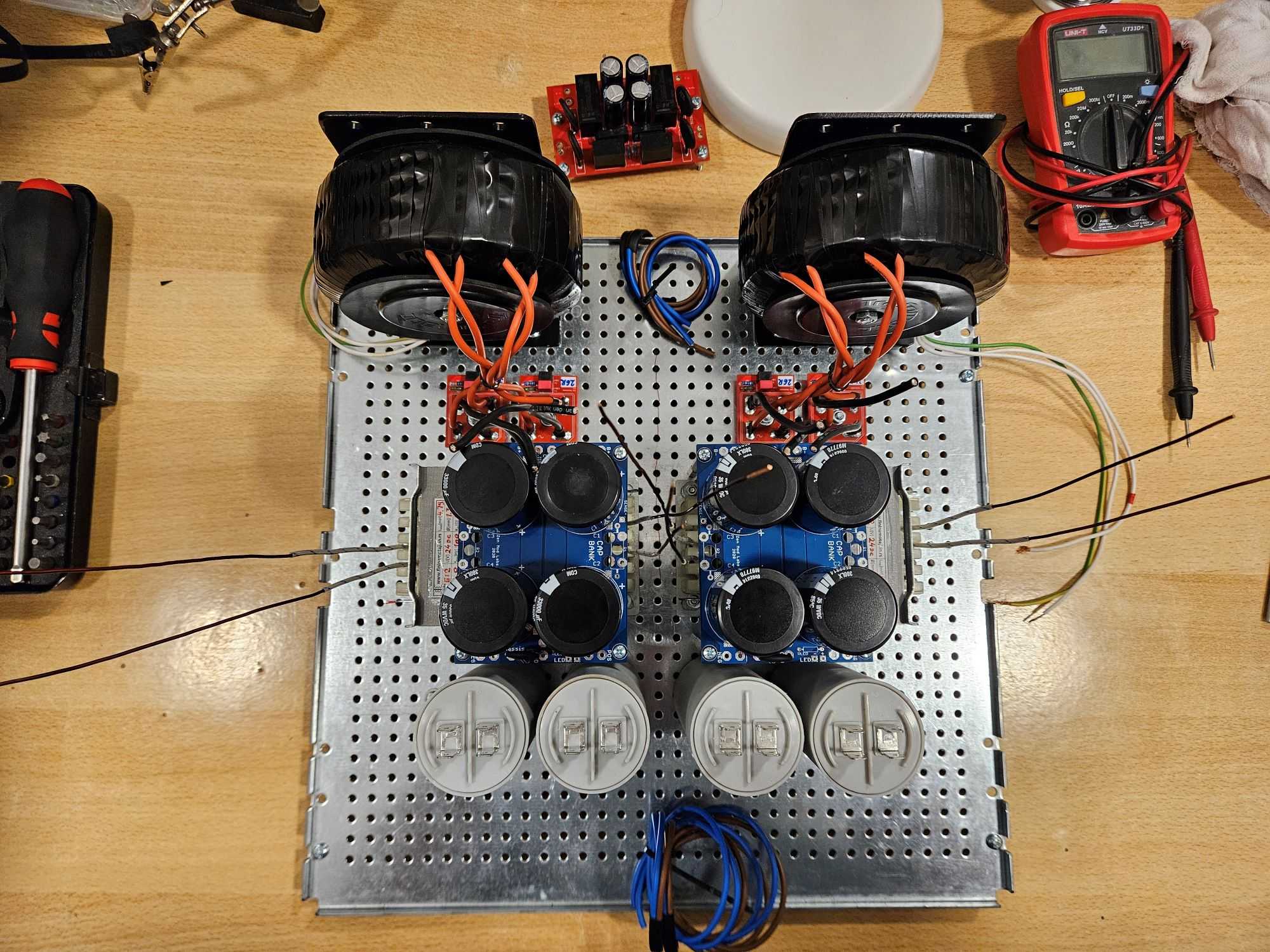

Zbora Napisano Mart 8, 2024 Autor #107 Napisano Mart 8, 2024 Po^malo Mikorist, NIXIE, Brijac and 4 ostalih je reagovao/la na ovo 3 4
zerowaf Napisano Mart 9, 2024 #108 Napisano Mart 9, 2024 Motor run kondenzatori su vec, i za laicko oko, prepoznatljiv potpis ZM Labsa. LightMatic, Zbora and Mikorist je reagovao/la na ovo 3
