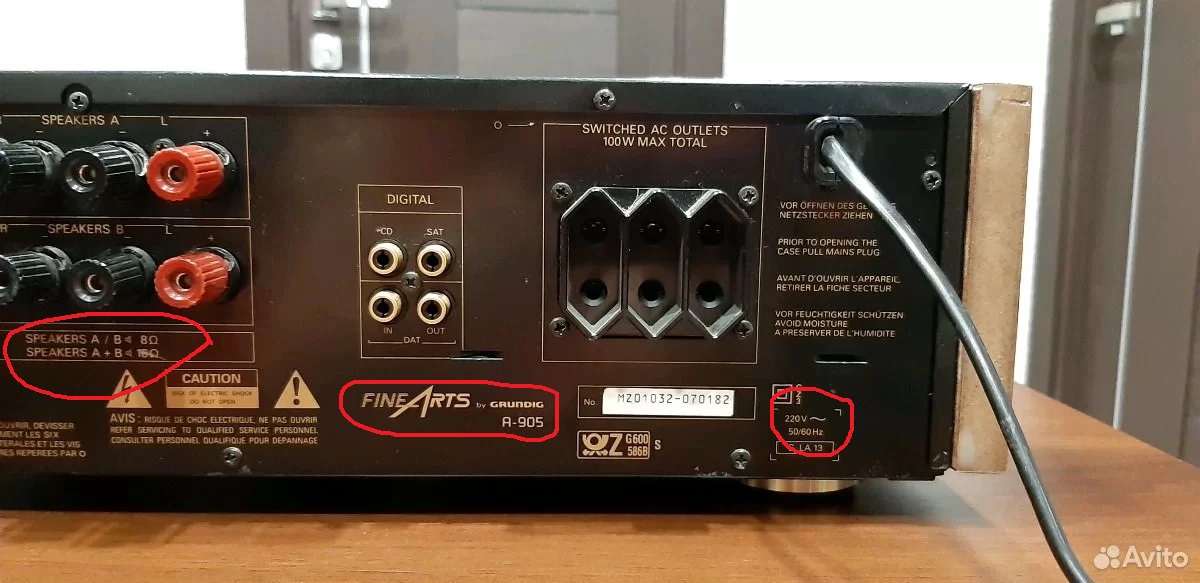

H. Simpson Napisano Januar 3, 2023 #35 Napisano Januar 3, 2023 Слика боље говори од хиљаду речи. Што се тиче заштите на овом уређају, она не служи да заштити појачавач, него звучнике. Када она проради, транзистори су већ у вечним ловиштима.
