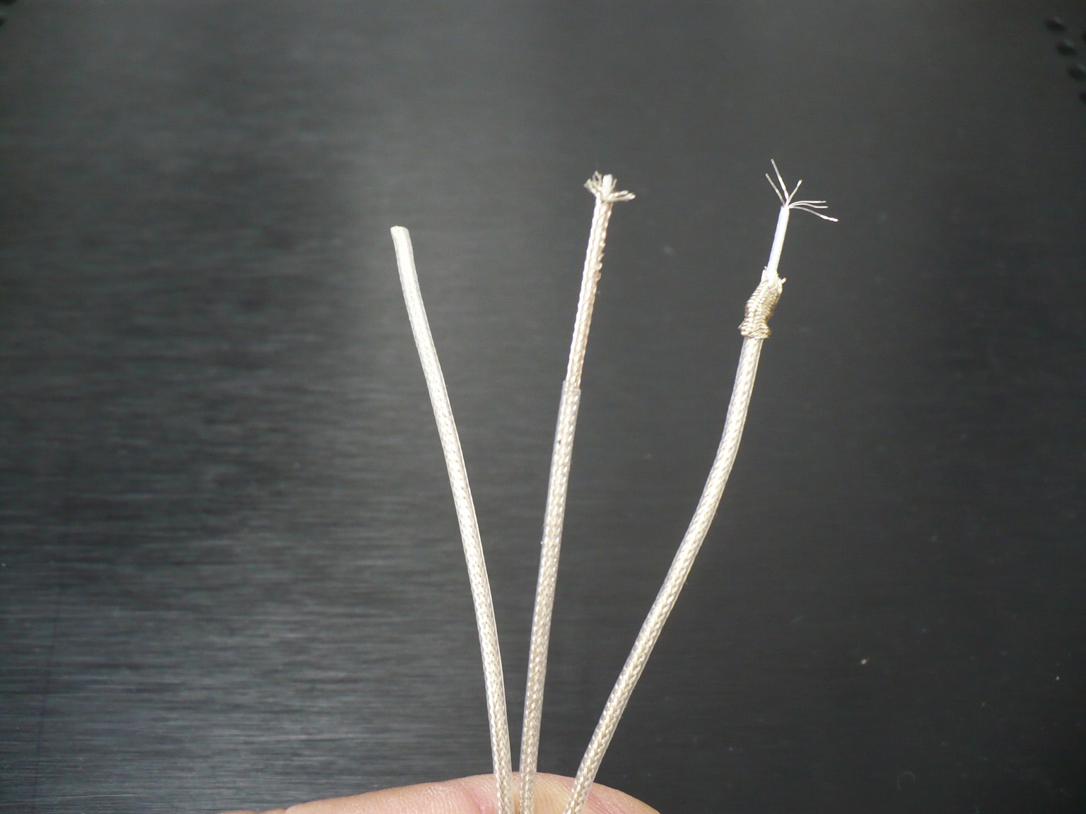

LightMatic Napisano Septembar 27, 2022 Autor #9 Napisano Septembar 27, 2022 Eh, evo i slikice. Prvi s lijeve strane je kompletan koaks, u sredini je bez vanjske izolacije a na slici desno je srednji vod, koji se sastoji od 7 licni. Promjeri ovog koaksijalnog kabela su: komplet sa vanjskom izolacijom 2mm, centralni vod sa izolacijom je 1mm. Uspio sam ga prisvojiti, dakle sad je moj, ako nekom treba nek' viče . Doktor and Brijac je reagovao/la na ovo 2

NIXIE Napisano Septembar 28, 2022 #11 Napisano Septembar 28, 2022 Imao sam sličan kablić, 2mm spoljašnji presek, nema čelika sve je posrebreni bakar i teflonska izolacija. Nije se pokazao ni za SPDIF ni za interkonekt, davno sam to probao. Nemam podatke za njega, ali je verovatno 75oma karakteristične impedanse. Isto od nekog mernog uređaja. LightMatic je reagovao/la na ovo 1
чика-Брка Napisano Septembar 28, 2022 #12 Napisano Septembar 28, 2022 20 hours ago, LightMatic said: Eh, evo i slikice. Prvi s lijeve strane je kompletan koaks, u sredini je bez vanjske izolacije a na slici desno je srednji vod, koji se sastoji od 7 licni. Promjeri ovog koaksijalnog kabela su: komplet sa vanjskom izolacijom 2mm, centralni vod sa izolacijom je 1mm. Uspio sam ga prisvojiti, dakle sad je moj, ako nekom treba nek' viče . ja imam interkonekt od takvog kabla. a koristio sam ga i za interno ozicenje cevnog preampa. sasvim pristojan kabl. LightMatic je reagovao/la na ovo 1
