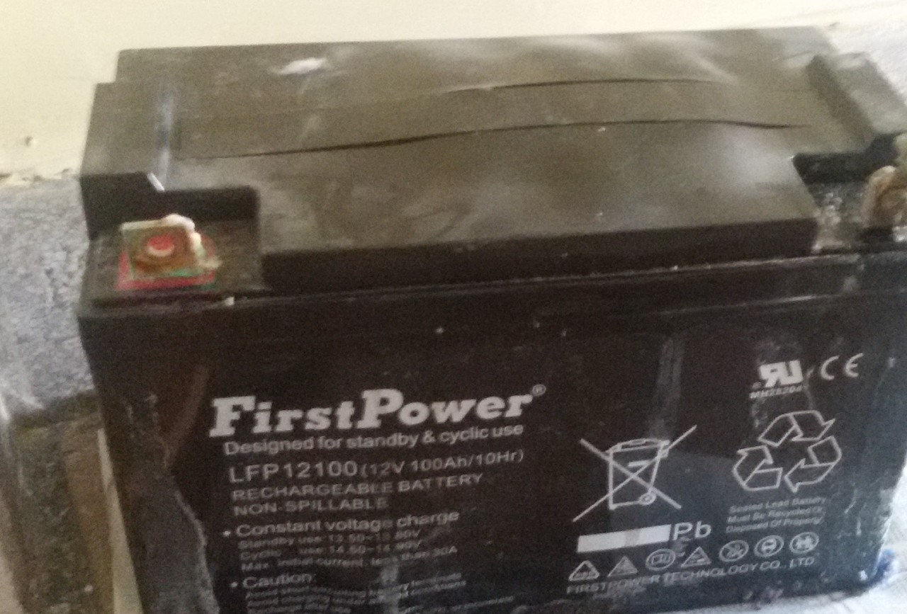

Vix Napisano Avgust 26, 2022 Share #11 Napisano Avgust 26, 2022 46 minutes ago, Woland said: ako restrikcije budu duge i česte, postoji opasnost da tako veliki akumulator neće moći da se napuni pumpa na mom gasnom kotlu ima 50W Uvek je veci akumulator bolji. Napunice se, osim ako bude po 12 sati restrikcija. E sad, vidjao sam sranja i sa SLA akumulatorima. Zezne neka celija, a ostale se prepunjavaju. Nadjoh staru sliku jednog: Woland je reagovao/la na ovo 1 Link to comment Podeli na ovim sajtovima More sharing options...
