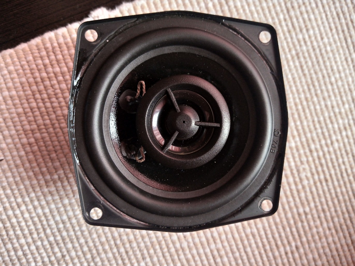

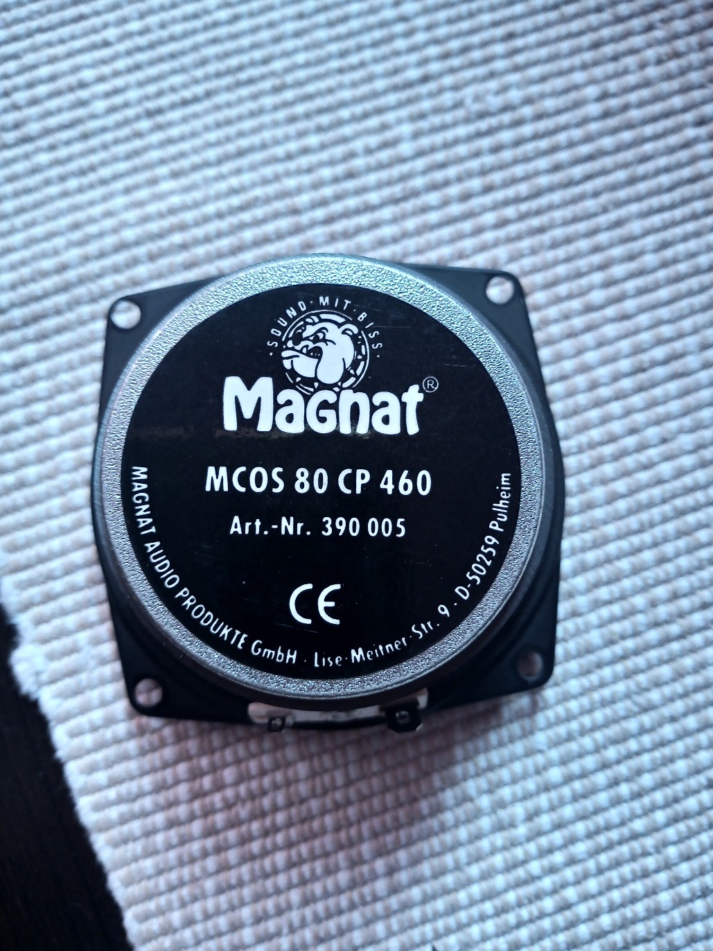

Pigy Napisano Jul 27, 2022 Autor #23 Napisano Jul 27, 2022 Prva slika zvucnik sa induktorom sum tunera 1 m Druga slika isto to ali 10cm

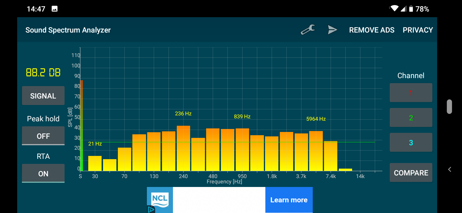

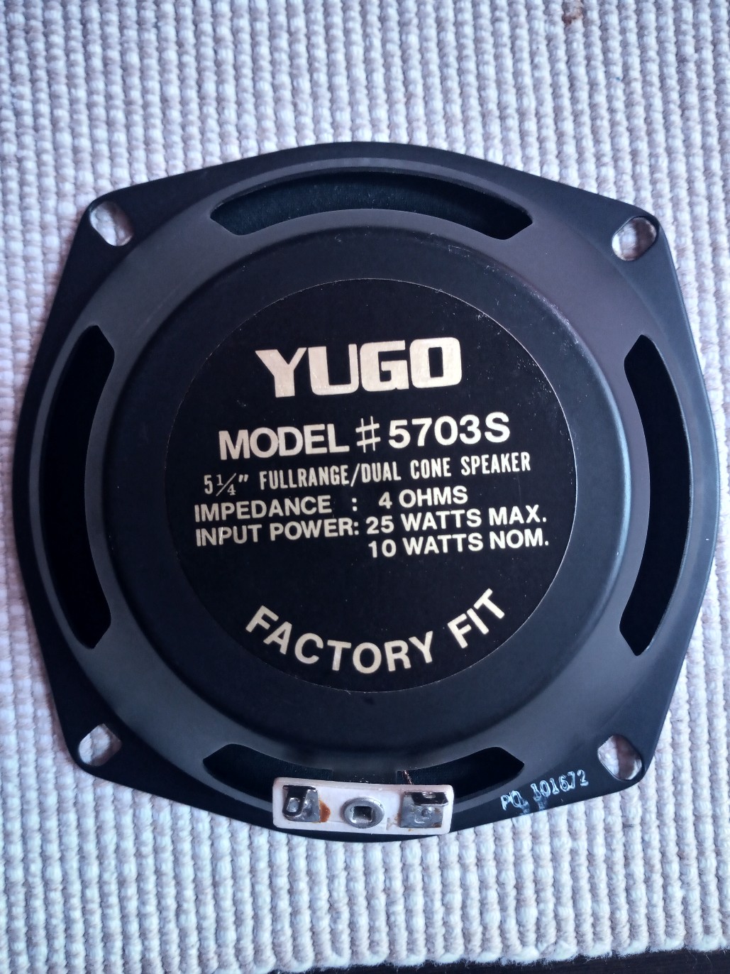

Pigy Napisano Jul 27, 2022 Autor #26 Napisano Jul 27, 2022 po analajzeru car speaker ima pik oko 238 Hz a magnat oko 430Hz.
Zen Mod Napisano Jul 27, 2022 #29 Napisano Jul 27, 2022 to u zivotu ne mozes da iskombinujes msm, mozes, da jedan radi FR, a drugi sa teskom spulnom da bude bass helper koji ce da radi sta, probaj mada - oba su 4R, pa moras da ih vezes kao dvosistemac ....... dakle gornji visoki propust, donji niski propust al ne trazi logiku sa takvom kombinacijom - ti driveri ne zasluzuju ukljucivanje mozga jer nemaju minimum predvidljivosti karakteristika ako nema logike, ne mozes ni dobiti pomoc
Pigy Napisano Jul 27, 2022 Autor #30 Napisano Jul 27, 2022 Da razumem.Da li je bolja onda opcija da Car speaker bude FR i da mu dodam visokotonac,a FR da ide preko kondenzatora od 150uF kako bi se izbegao taj pik na 238Hz. A magnat neka za neki drugi projekat??
vladd Napisano Jul 27, 2022 #31 Napisano Jul 27, 2022 Ne moze to tako prosto. Mora da ode negde ta energija fazno pomerena kondom. Kada je voz pogresan, sve stanice su pogresne. Auto zvucnici, tog cenovnog ranga, sluze samo za u auto ili na neko mesto gde se ne moze ocekivati korektan zvuk, kamp prikolica, radionica... Kada se uparuju razlicite kompleksne komponente, postoje matching network sklopovi koji u odredjenom domenu mogu da upodobe karakteristike, ali i ta tehnika ne moze uvek da ponudi resenje. Prodati te zvucnike pa krenuti sa nekom drugom idejom

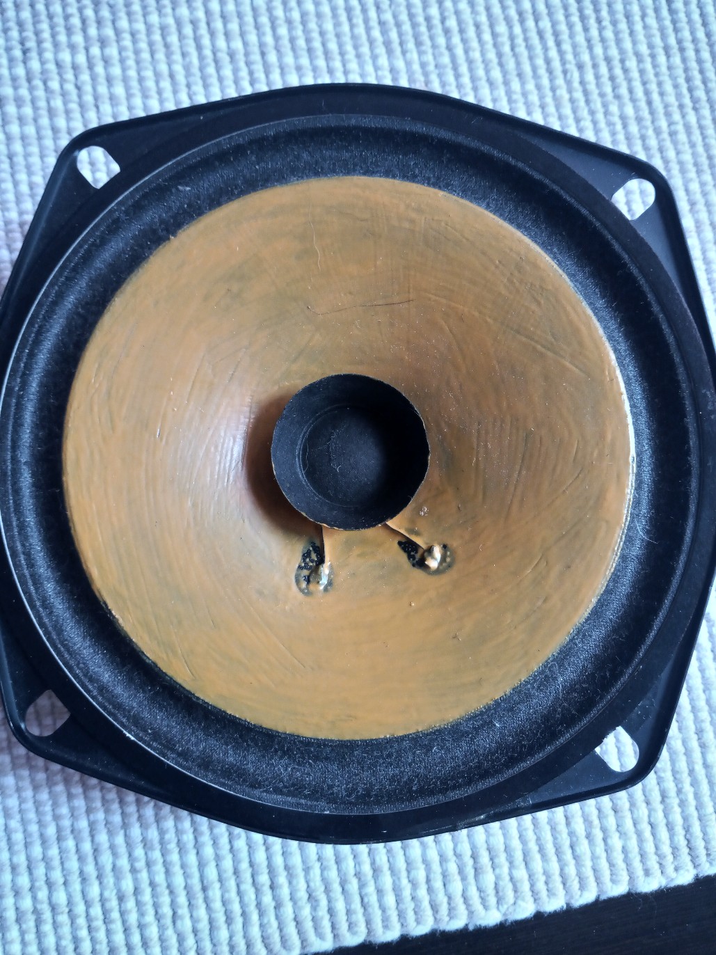

Pigy Napisano Jul 27, 2022 Autor #34 Napisano Jul 27, 2022 Ja sam razmišljao o notch filerima ili rejection. Kad sam izvadio zvucnik iz kutije i pustio sum,pik je sada bio na 128Hz a u kutiji na 238,sto verovatno govori da je kutija mala.Shvato sam da odgovor na postavljenu temu je da su se u odredjenom frekvencijskom spektru zvucni talasi oba zvučnika preklapali ali su u tom području bili pikovi pa je doslo do izdizanja tog frekventog opsega a visoki su bili zamaskirani. Vladd sto se tice prodaje,mislim da od toga nema ništa( jer sam premazivao membrane drvofixom ne bi li dobio niži frekventni opseg i manje ostar zvuk ...itd) .Idem dalje vec imam projekat nego me muči sad odredjivanje TSH parametara.To nisam do sada radio a nemam true RMS unimer???
