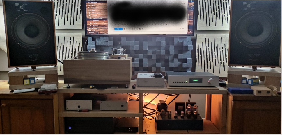

zerowaf Napisano Maj 27, 2022 #6 Napisano Maj 27, 2022 pre 10 minuta, Koja reče Ima tu i do WAF-a Moja "WAF" je zadovoljna dok god ne stavim tepih....zato stavljam svud drugdje. Čekam novi setup, pa da vidim što će ići na strop. Znam da je Off topic, ali se nametnula teza da ljudi ne razmišljaju o akustici nego samo o žicama što je djelom i točno i netočno... kao Šredingerova mačka. Ipak, mislim da mnogi svjesno rade na izboru i razmještaju namještaja u svojim sobama kako bi kompenzirali akustiku. Budući da nemam mjerenja nego sam išao sa zaključcima onako kako je meni laiku izgledalo da ima smisla, sam odlučio imati suprotstavljene "žive" i "umrtvljene" stranice kvadra u kojeg zovem sobom, a čoškove umrtviti sa koliko je moguće debelim apsorberima. Kad budu gotove kutije sa 15" lavorima ću vidjeti hoće li u njih doći još apsorpcije u obliku valjaka ili poduplanih postojećih apsorbera u kutevima. Funkcionira li? Da! Zadovoljan sam. Finalni touch ću napraviti kad završim setup ako ću osjetiti želju da nešto promjenim. Malo je komentara jer također mislim da je malo ljudi sa iskustvom u aktivi. P.S. Ovo na slici je najbolje uloženo vrijeme i novac u opremu (ne računam nabavku muzike, to je van kategorije!) otkad sam počeo primjećivati razlike u zvuku muzike koju slušam.
