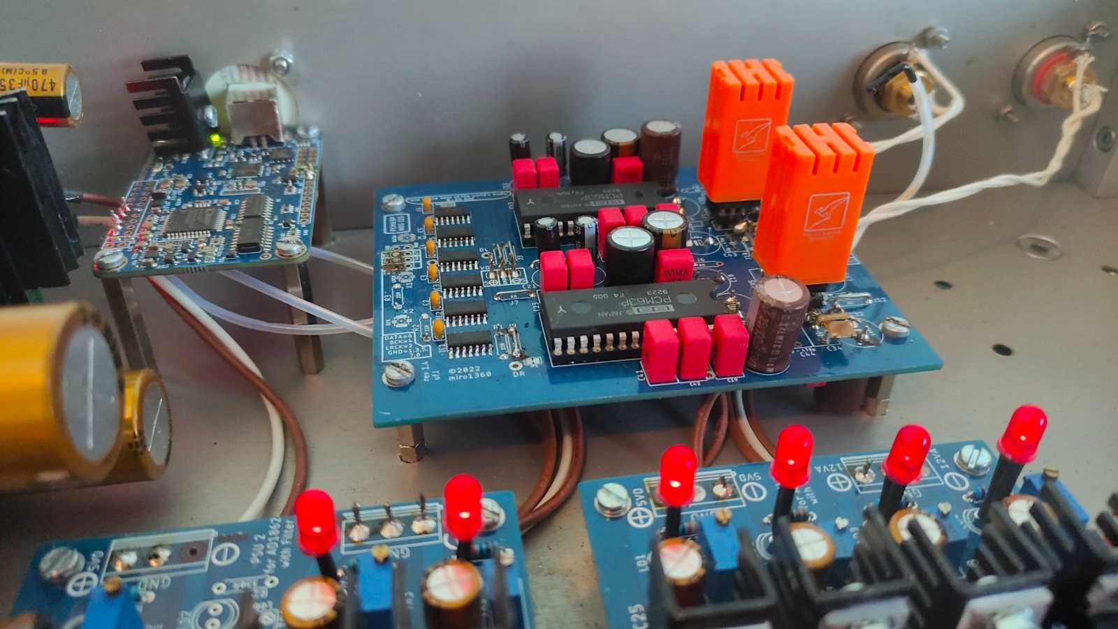

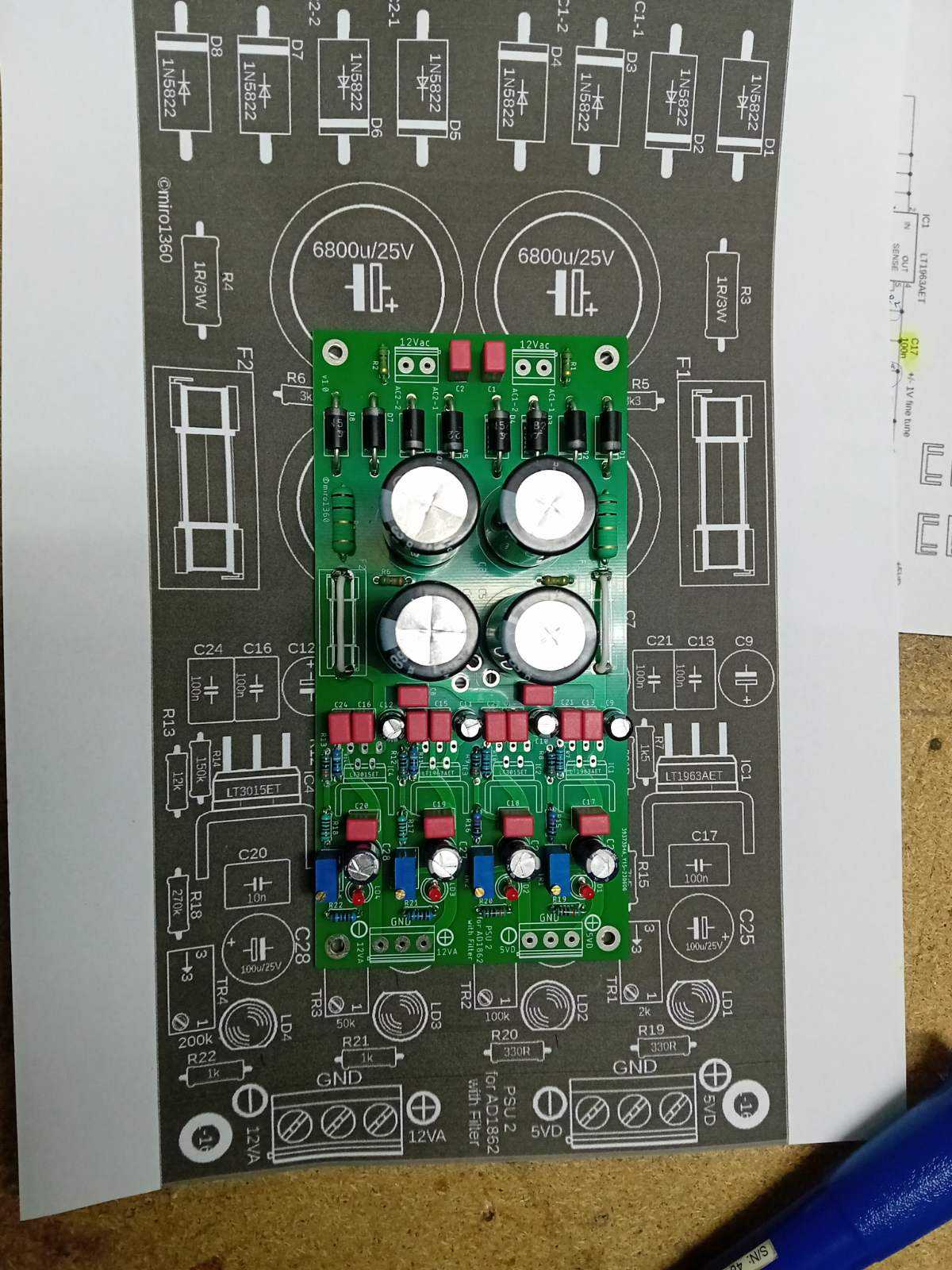

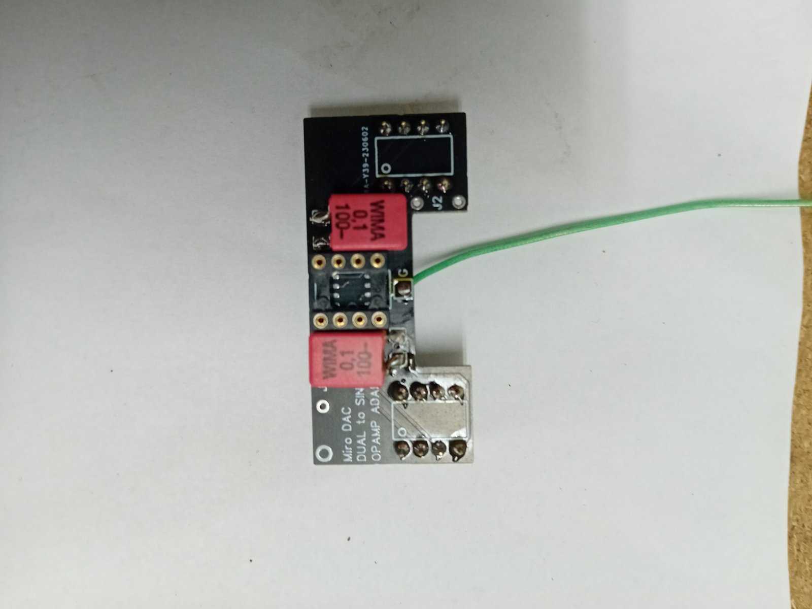

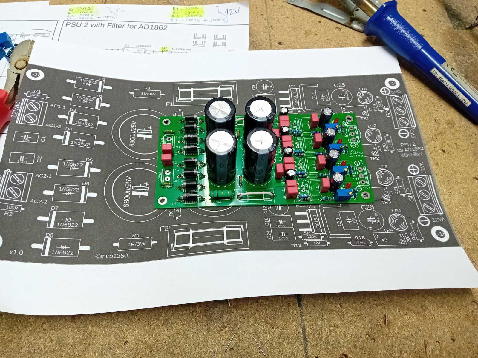

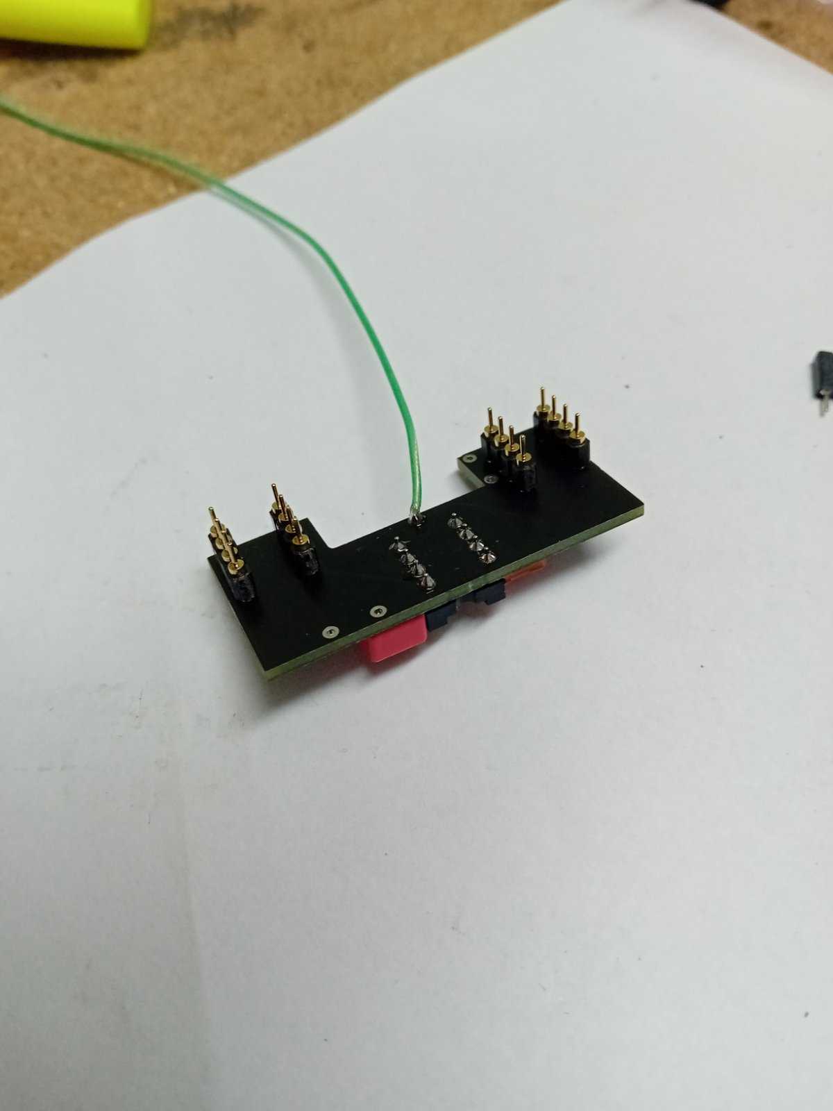

pmiroslav81 Napisano Januar 14, 2024 #6513 Napisano Januar 14, 2024 Mali dodatak. LT3015 i LT1963 rade odlicno. Nastelovao + - 12,00V i + - 5,00V 🙂 Elektroliti na Dac-ku Nic 330mf/16V , Blok Wima mkp2 100nf/100V Elektroliti na napajanju Nichicon 6800mf/35V neka stara zaliha Stari ali rade , blokovi isti LightMatic, NIXIE, krca44 and 7 ostalih je reagovao/la na ovo 3 5 2

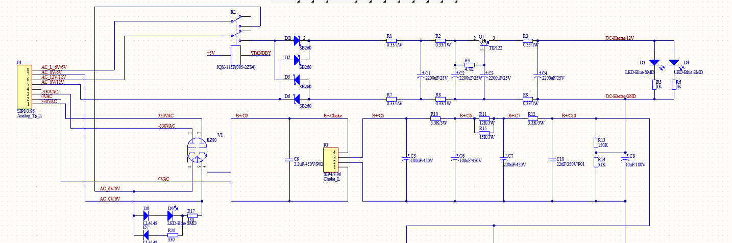

krca44 Napisano Januar 14, 2024 #6514 Napisano Januar 14, 2024 On 12. 1. 2024. at 22:31, Brijac reče Sa sve cevnim izlaznim resenjem (ez80, 5687, 12at7). Kako planiras da izvedes napajanje i takodje da li mislis da napajanje spajas sa signalnom pcb - ako pravis pcb ? ---- Treba da narucim novi trafo za ono sto sam zamislio ( E180F gain stage triodni + 6E5P CF ) - pa razmisljam o cevnom ispravljanju uz mogucnost dodavanja induktora. Ako pravis pcb za napajanje zanimalo bi me ( EZ80 / EZ81 ).
Brijac Napisano Januar 14, 2024 #6517 Napisano Januar 14, 2024 Ovo je shema za napajanje, mozes izvuci lagano iz ovoga na jednom pcb i onda izvlaciti po potrebi.
krca44 Napisano Januar 14, 2024 #6518 Napisano Januar 14, 2024 Pre sat vremena, Brijac reče Ovo je shema za napajanje, mozes izvuci lagano iz ovoga na jednom pcb i onda izvlaciti po potrebi. Hvala - nego jedno pitanje - one diode silikonske na grejanju za EZ80, da ne nagadjam, koja im je molim te funkcija ? ___________________ Dodatno me zanima ko se bavio cevnom rektifikacijom - da li su ruske 5C4S i druge NOS tipa EZ80/EZ81 dovoljno kvalitetne da se mogu koristiti u klasicnoj Full Wave CT konfiguraciji ili se mora koristiti neka forma hibridnog graetz-a ?
Brijac Napisano Januar 16, 2024 #6519 Napisano Januar 16, 2024 Mislim da je po originalnoj shemi radio na releju kojim mozes 12v i 6.3v koristiti za grejanje cevi. Po izboru. krca44 je reagovao/la na ovo 1

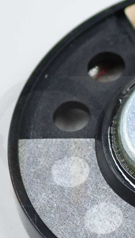

Mikorist Napisano Januar 22, 2024 #6530 Napisano Januar 22, 2024 pre 1 sat, NIXIE reče Srebro je zlo u kuću. Nije kod mene bilo agresivno previše PCM63 sa V6C, samo sa Sparkosima. Mika je dodavao magnete na slušalice, a i stock verzija Superluksa ima malo oštrine u visokim. Dobro se uklapaju te sušalice sa V6C i kad sam ih turao u preamp. Ama slusam na glanc novim sluskama. Samson SR850 stock verzija Sve ove slusalice imaju isti drajver kineski....bez obira kako se zovu i koja je cena. Cak i u nemacke marke turaju isti Zapravo je klon AKG K550/518 drajvera.....Razlika je što AKG pozadi imaju otvorene dve rupe Samson/Superlux/ISK nemaju nijednu To je taj drajver i tu nema greske. Razlika je samo u broju rupa i dampingu slusalice

Mikorist Napisano Januar 22, 2024 #6534 Napisano Januar 22, 2024 pre 42 minuta, NIXIE reče Izgledaju isto ko Superlux. Pogledaj ISK / izgledaju isto kao AKG. ISK slušalice HP-980 GIGATRON.RS Slušalice ISK slušalice HP-980 Klasične slušalice,Ne,Ne,3.5mm + 6.3mm,Ne,95dB a imaju isti drajver unutra Cak sam nasao firmu u kini gde biras spolja kako izgleda slusalica Dal ces da ti posalju kao diy kit ili oni da sastave mozes da izaberes sam. /wp-content/uploads/2018/08/1456144615_1221517.jpg?w=640 Original AKG K92 Closed-Back Headphone Shell – Earphone DIY Labs EARPHONEDIYLABS.COM Headphone type closed-back Sensitivity headphones 113 dB SPL/V Rated Impedance 32 Ohms Earpads Leatherette Detachable cable no Cable Length 3 m Earpads replaceable yes Driver size (mm)40 Sensitivit… taman je cena da ne prelazi porez ovde
