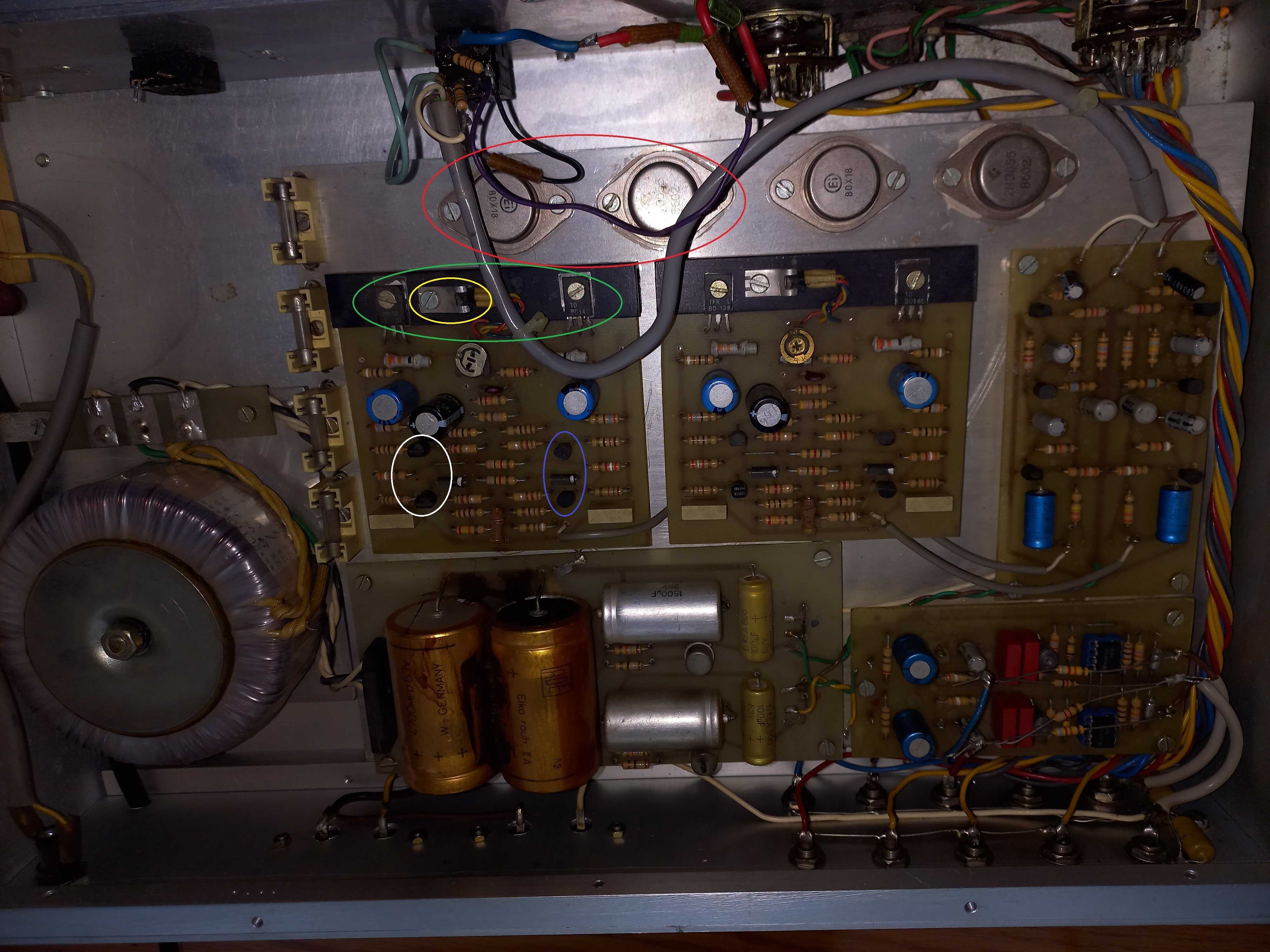

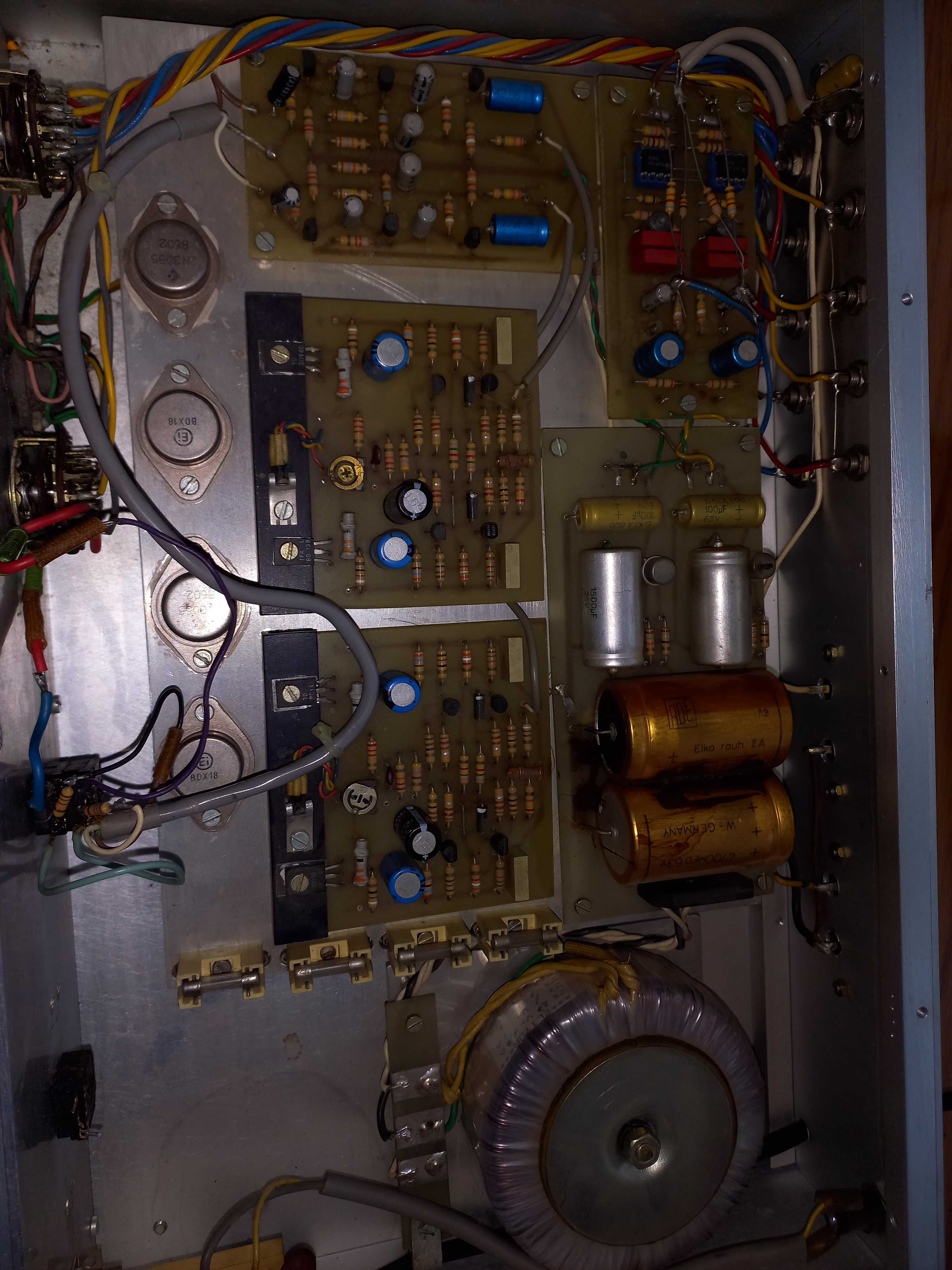

nikola_xpress Napisano April 4, 2022 #1 Napisano April 4, 2022 (izmenjeno) Pozdrav svima Pretpostavljam da ovo ljudi cesto pitaju ali da li neko zna kojeg je ovo tipa ili vrste gradnje pojacalo ? Bilo bi super ako bi neko znao da li lici ili ga podseca na neku vrstu, tip ili proizvodjaca pojacala. Znam da je rucni rad ali ne i ostalo. Svako zapazanje ce mi dobro doci Izmenjeno April 4, 2022 od nikola_xpress
Aleks Napisano April 4, 2022 #2 Napisano April 4, 2022 Ovakvo sam ja pravio za takmičenje iz tehničkog, 8. razred osnovne (1995-e). Iz te bi se rečenice moglo izvući dosta: 80-90-ih verovatno najmasovnije rasprostranjena početnička hi-fi high power šema, 50W AB klasa - u 99% slučajeva. Imam u šteku još jedan komad - radi, kod šuraka u wooferu. Nešto ovako: Vidim ima i neki preamp, verovatno i phono sekcija. Loše - nije, prevaziđeno - jeste. vladd, zerowaf and nikola_xpress je reagovao/la na ovo 1 2

BANAT Napisano April 5, 2022 #4 Napisano April 5, 2022 (izmenjeno) Po mom misljenju to pojacalo je pravljeno negde 80 tih i cini se da je pratilo neku dosta avangardnu semu i koncept za to vreme , AB klase je , napajanje je bipolarno sa oko +/- 40VDC , koristi komplementarni izlazni par snage 2N3055/BDX18 , pobudni tranzistori su BD139/BD140 , na ulazu najverovatnije koristi dupli differencijalni komplementarni simetricni par sa BC560 / BC550 tranzistorima , ulazni stepen je mozda i drugacije napravljen ali je simetrican svakako ,pasivni materijal je dosta dobro izabran , svi otpornici su kvalitetni Iskra 1/4W , ... u svakom slucaju trebalo bi skinuti semu tog DIY pojacala i videti tacno sta je posredi . Izmenjeno April 5, 2022 od BANAT

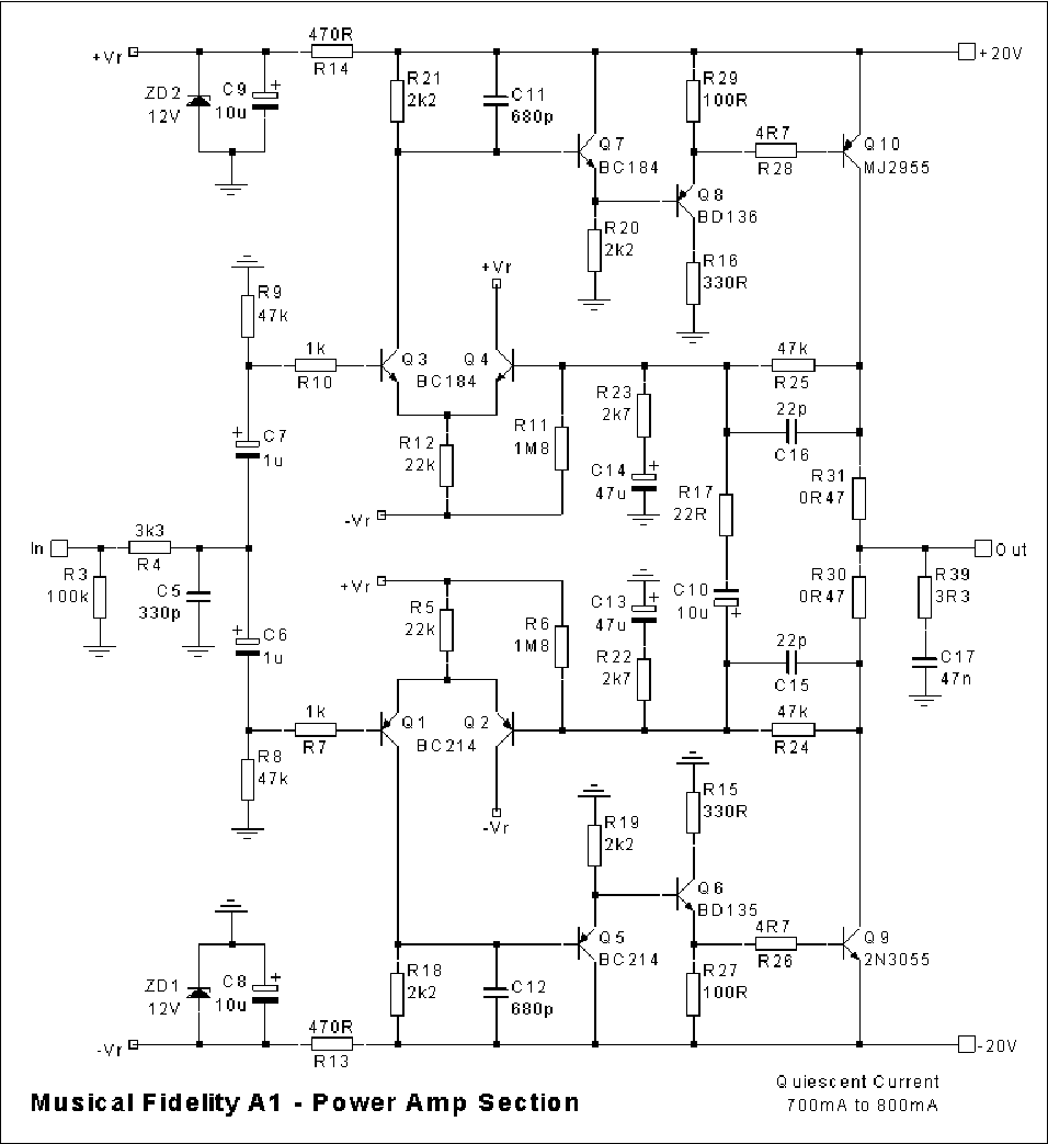

NIXIE Napisano April 5, 2022 #5 Napisano April 5, 2022 (izmenjeno) Hladnjak mu je jedna ploča Al lima, verovatno nekako povezana sa šasijom za dodatno rashlađivanje. To je nešto u stilu Musical Fidelity A1, možda neka varijacija na tu temu. Ako se ne greje puno, onda nije MF A1. Izmenjeno April 5, 2022 od NIXIE
Zen Mod Napisano April 5, 2022 #6 Napisano April 5, 2022 ne moze da bude u stilu A1, kad ima Vbe multiplier
