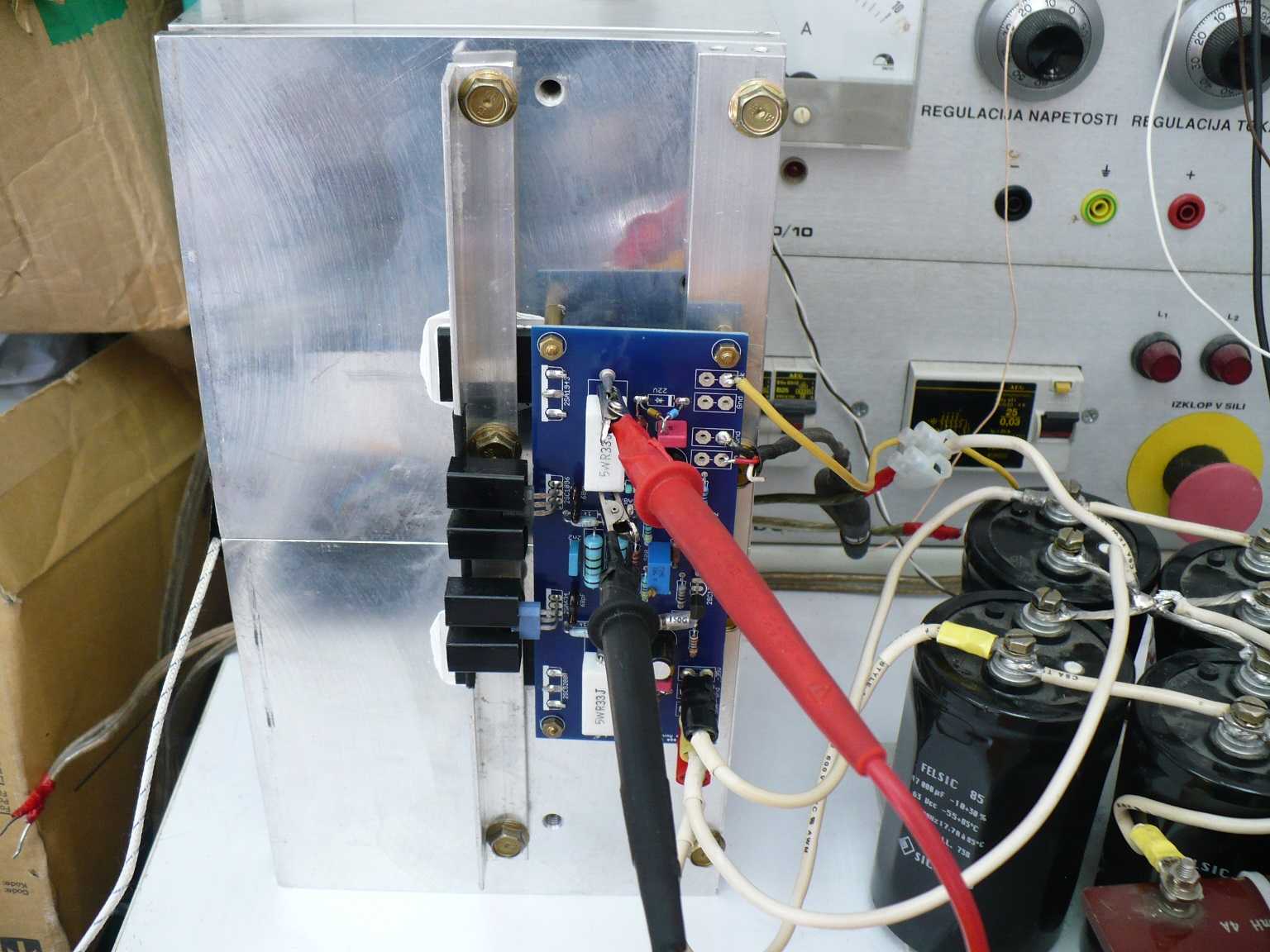

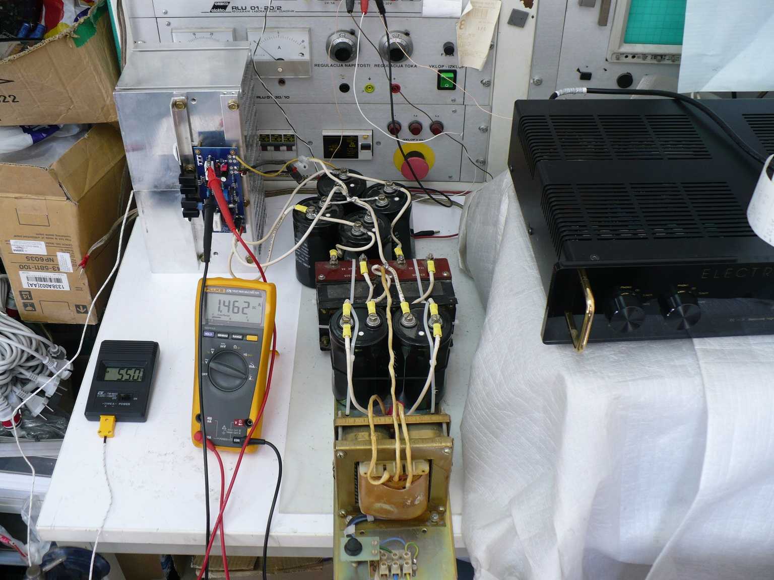

LightMatic Napisano Mart 23, 2022 #1 Napisano Mart 23, 2022 Dobar dan želim forumskom društvu, U zadnje vrijeme probudila se želja da pokušamo završiti nešto od projekata što smo započeli nekad ranije a učestvuju moj kum, jedan prijatelj i moja malenkost. Ukratko, oni su nabavili pločice (vjerovatno Kina) i hladnjake a ja odprilike ostalo. Osim ovog projekta, u izradi je i Krell KSA-50. Švajseraj obavljam na poslu, u pauzama kad me niko ne tlači. Jedan kanal sam namontirao, drugi će malo pričekati a trebam još i kućište osmisliti. Ovaj kanal je prošao test, DC offset je namješten skoro na 0mV (varira od -6mV do +6mV) "u leru", struja kroz 0,33ohm otpornike je skoro 1,5A, napon na istim je cca 460mV, ostavio sam ga uključenog preko noći i jutros sam izmjerio na vrhu hladnjaka 55C, znači pacijent je preživio. Napajanje je izvedeno preko starog Končar C jezgre trafo-a, sekundar 2x18VAC, graetz 35A 600V, CLC: 2x47000uF/63V, 2x12mH 4A, 4x47000uF/63V. Imam još prepravki, nije konačna verzija ali je najvažnije da nije bilo "vatre i dima". Hladnjaci su već bili izbušeni, pa sam pokušao naći kompromis da nekako namontiram izlazne tranzistore a da ne moram praviti nove rupe. Prilažem par slika što sam slikao jutros oko 10 sati. S obzirom da je ovo naš prvi predstavljeni "uradi sam" primjerak, molim da budete nježni. zerowaf, Vix, krca44 and 2 ostalih je reagovao/la na ovo 1 3 1
Zen Mod Napisano Mart 23, 2022 #2 Napisano Mart 23, 2022 ako je u tom polzaju hladnjaka bilo 55C, onda si na konju kad ga namontiras kako spada aj sad i drugi kanal .......
LightMatic Napisano Mart 23, 2022 Autor #3 Napisano Mart 23, 2022 Da, u ovom položaju je cijelo vrijeme jer mi je ovako lakše zbog mjerenja. Biti će i drugi, ako Bog da i sreća junačka.
Zen Mod Napisano Mart 23, 2022 #4 Napisano Mart 23, 2022 bice to 10C dole, kad je hladnjak orijentisan normalno

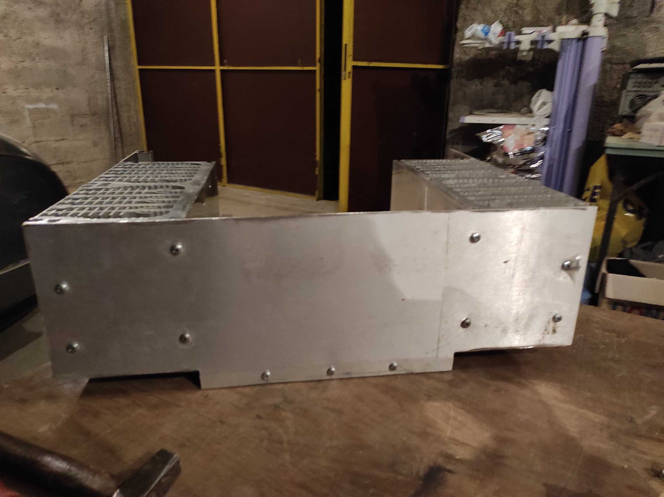

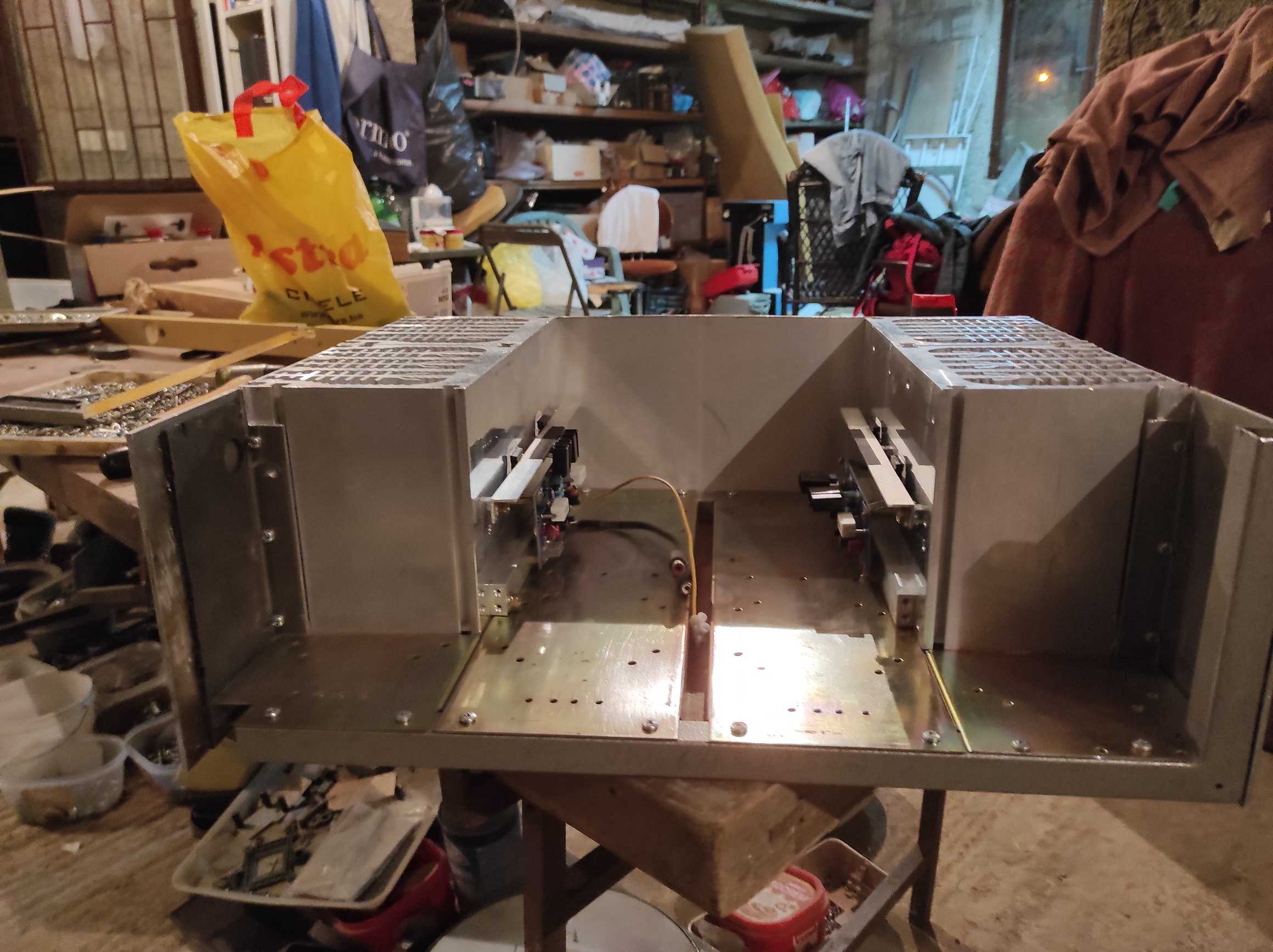

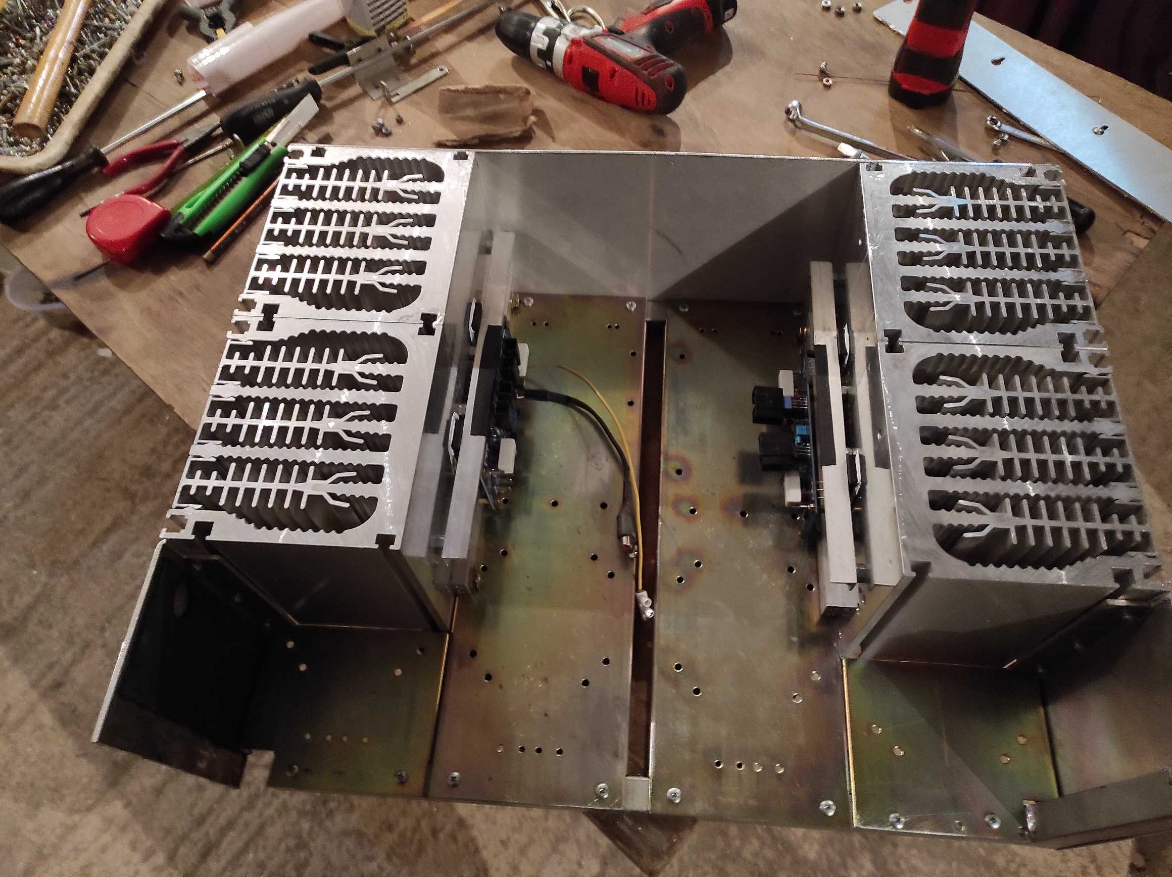

LightMatic Napisano April 10, 2022 Autor #6 Napisano April 10, 2022 Dobar dan svima, Nadam se da vam neću pokvariti dan odmora. Prilažem mali, ako ga mogu tako nazvati, napredak. Molim vas da se ne obazirete na nered, ipak je u pitanju garaža/ostava i sl. NIXIE, Koja, John Coltrane and 7 ostalih je reagovao/la na ovo 6 2 2

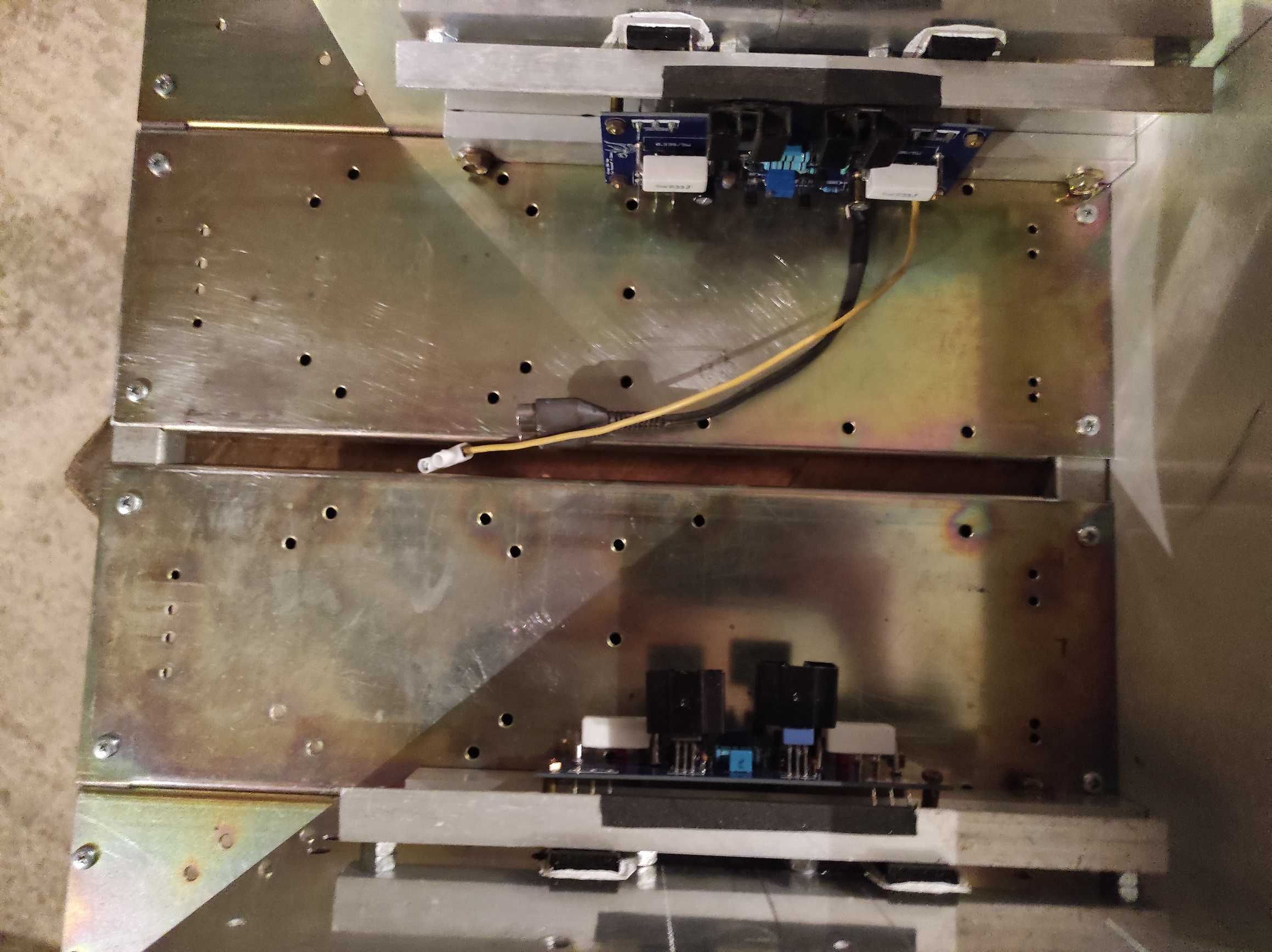

LightMatic Napisano April 10, 2022 Autor #7 Napisano April 10, 2022 asimze, vladd, dejanco32 and 3 ostalih je reagovao/la na ovo 3 3

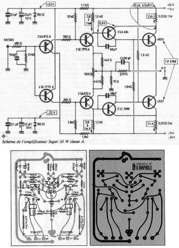

LightMatic Napisano April 13, 2022 Autor #9 Napisano April 13, 2022 Danas sam nešto razmišljao (mnogi će se sad pitati ČIME?), ove zener diode od 22V su ovdje potpuno besmislene. Pa da pitam iskusnije, ima li smisla umjesto 22V staviti 20V zenerke?
Zen Mod Napisano April 13, 2022 #12 Napisano April 13, 2022 hoces da cujes najoptimalnije resenje, da ne lupas glavu? stavi u red 12V i 10V zenerke, dobijes 22V, a manja tolerancija, a manja disipacija po komadu i to sve ne razmisljajuci o zameni zenerki nekim regovima
LightMatic Napisano April 13, 2022 Autor #13 Napisano April 13, 2022 Hvala na brzom odgovoru. Nisam ni mislio o regulatoru ili prepravkama nego napajanje je 22-23VDC pod opterećenjem, čini mi se da nemaju nikakvu ulogu gledajuči na napon napajanja.
LightMatic Napisano April 13, 2022 Autor #14 Napisano April 13, 2022 "stavi u red 12V i 10V zenerke, dobijes 22V" već sam tako postavio, nisam imao 22V "u komadu".
Zen Mod Napisano April 13, 2022 #15 Napisano April 13, 2022 u tom slucaju stavi 2kom 10V u red prakticno, ulaznim transistorima je to u kolektoru, uopste nije kritican napon, moze da odstupa i 5V, niki problem, sto bi reko Mujo
