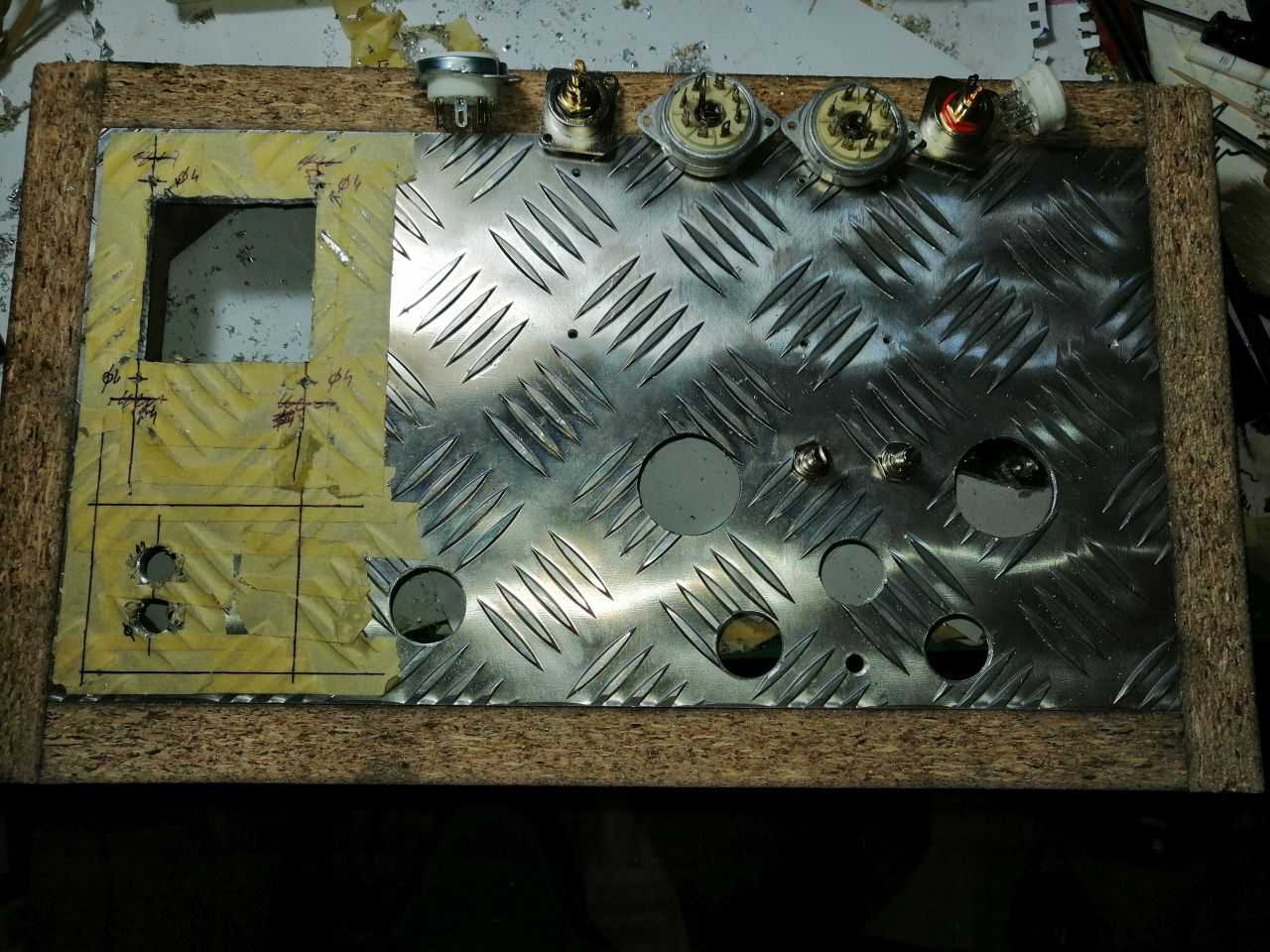

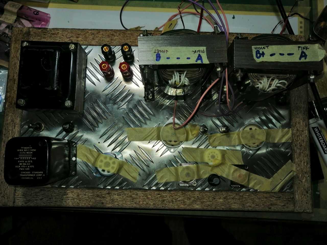

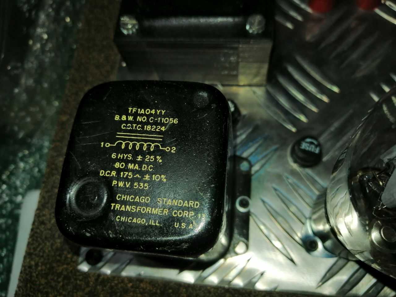

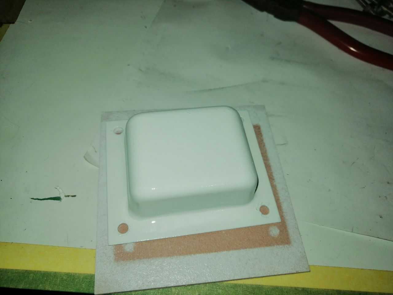

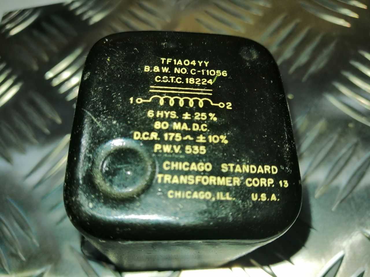

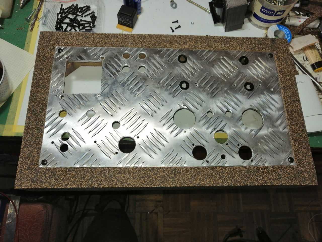

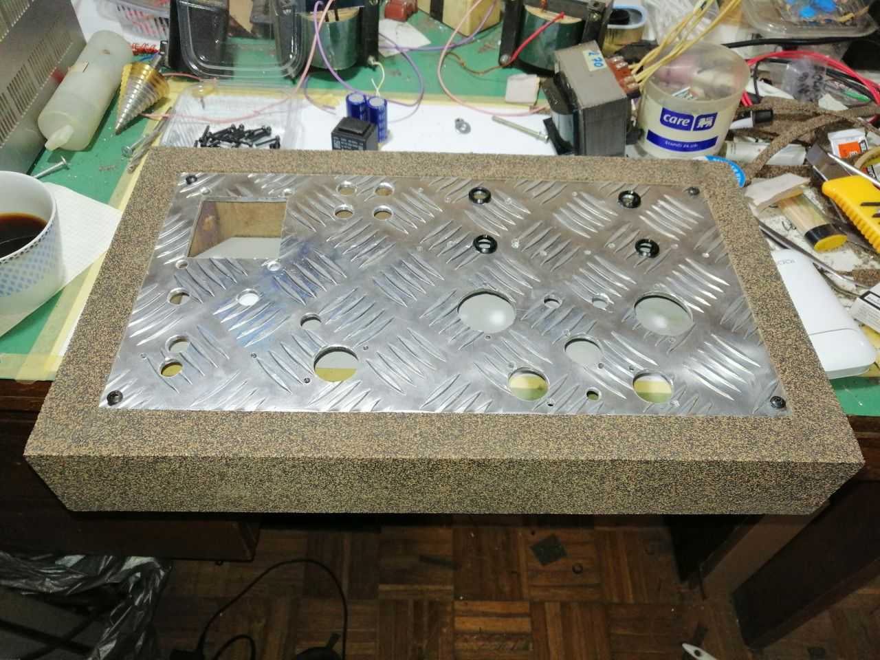

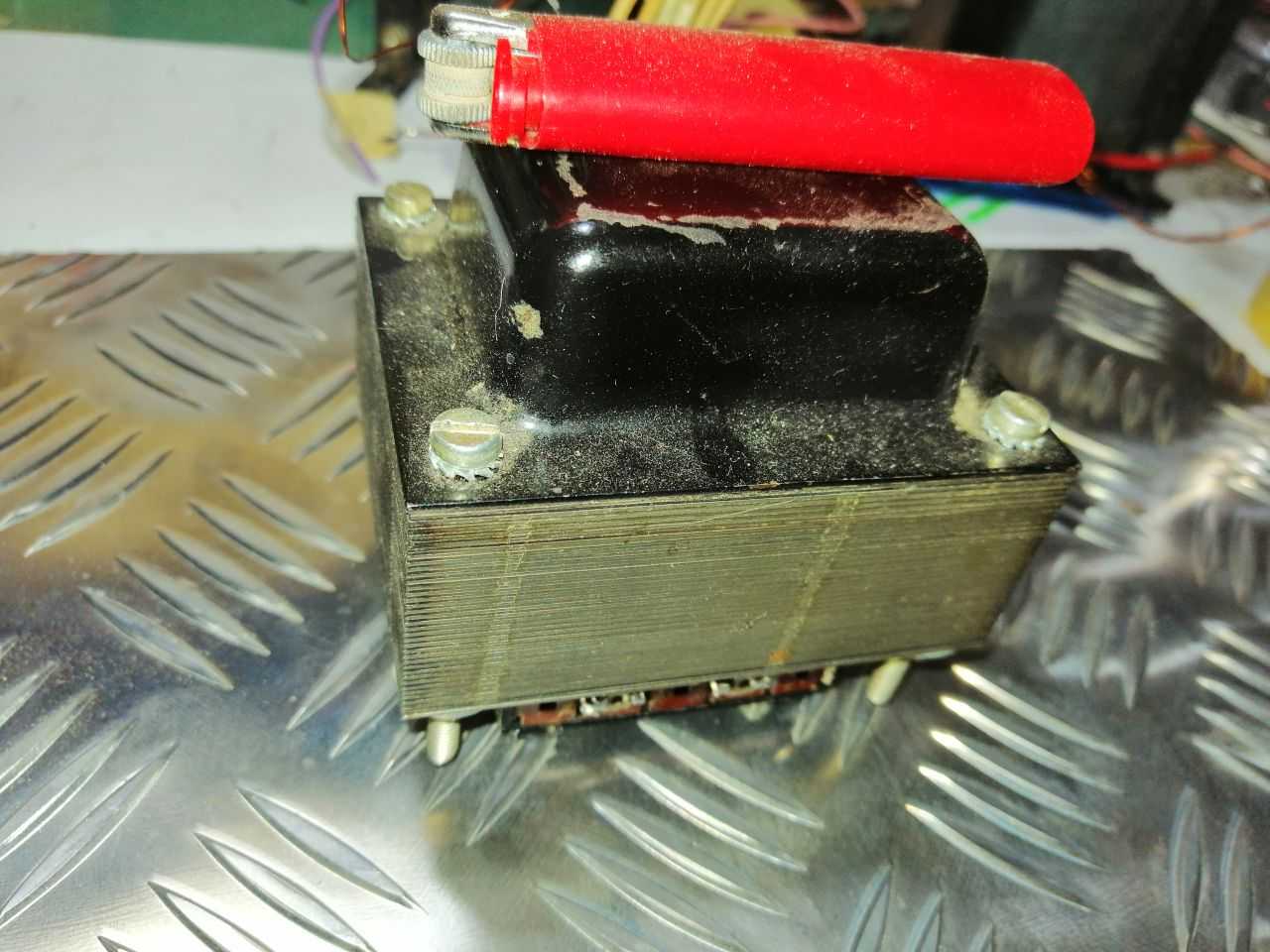

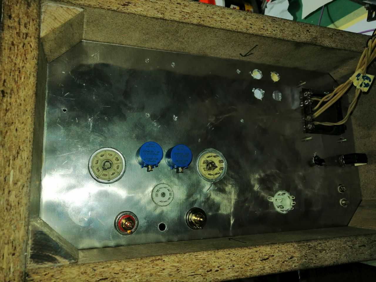

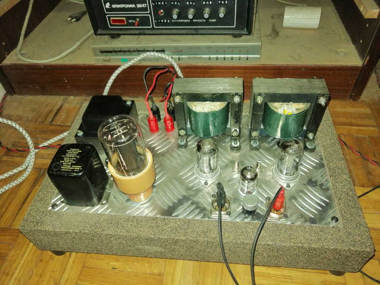

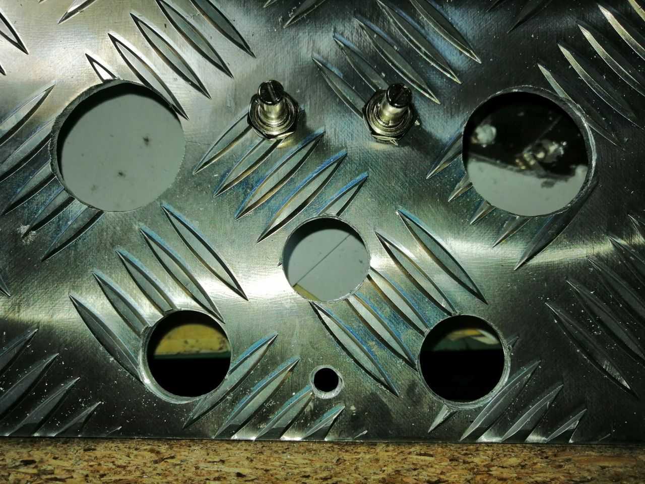

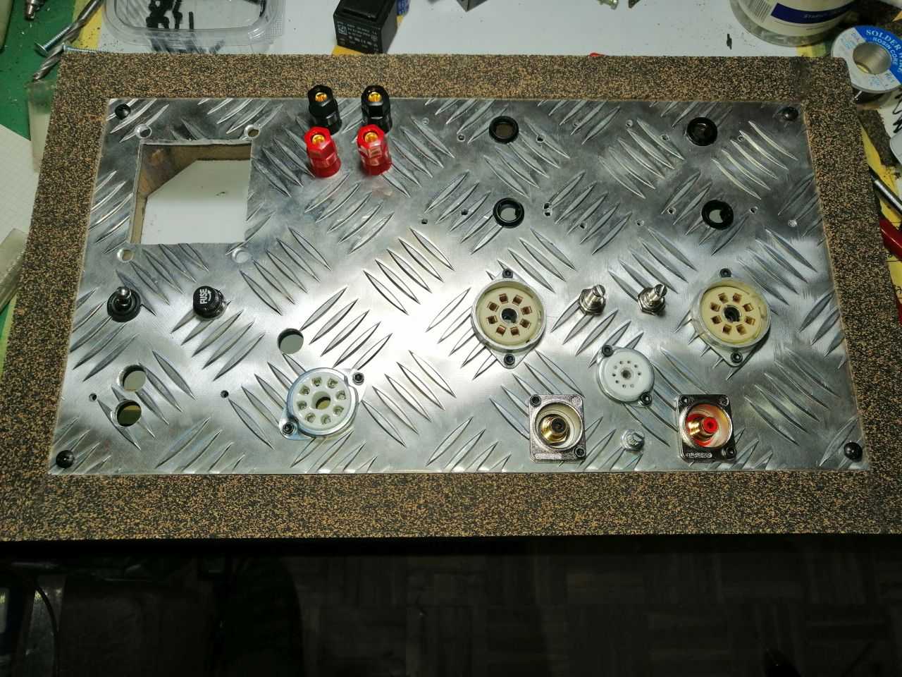

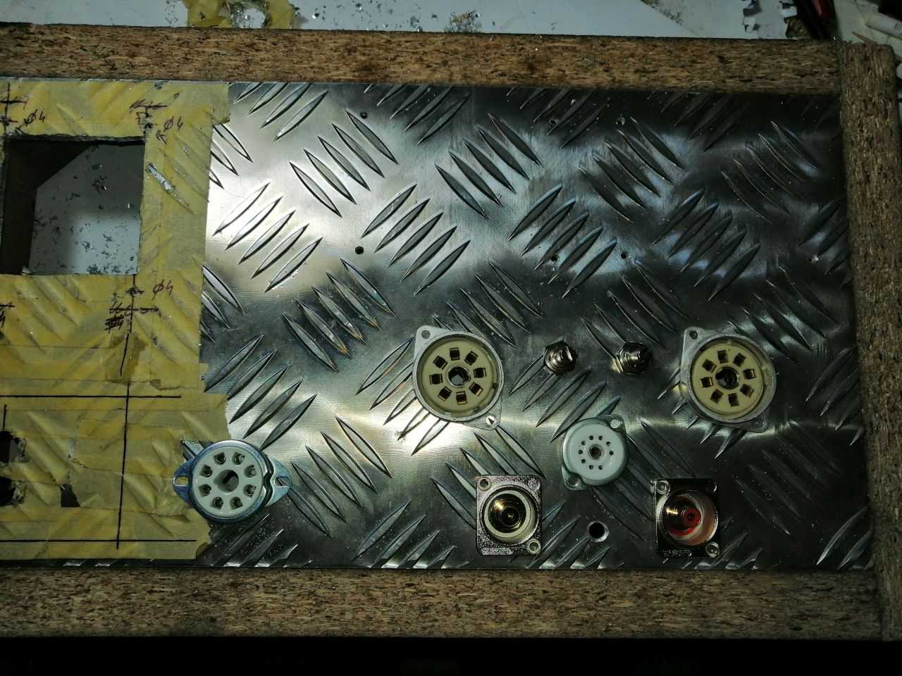

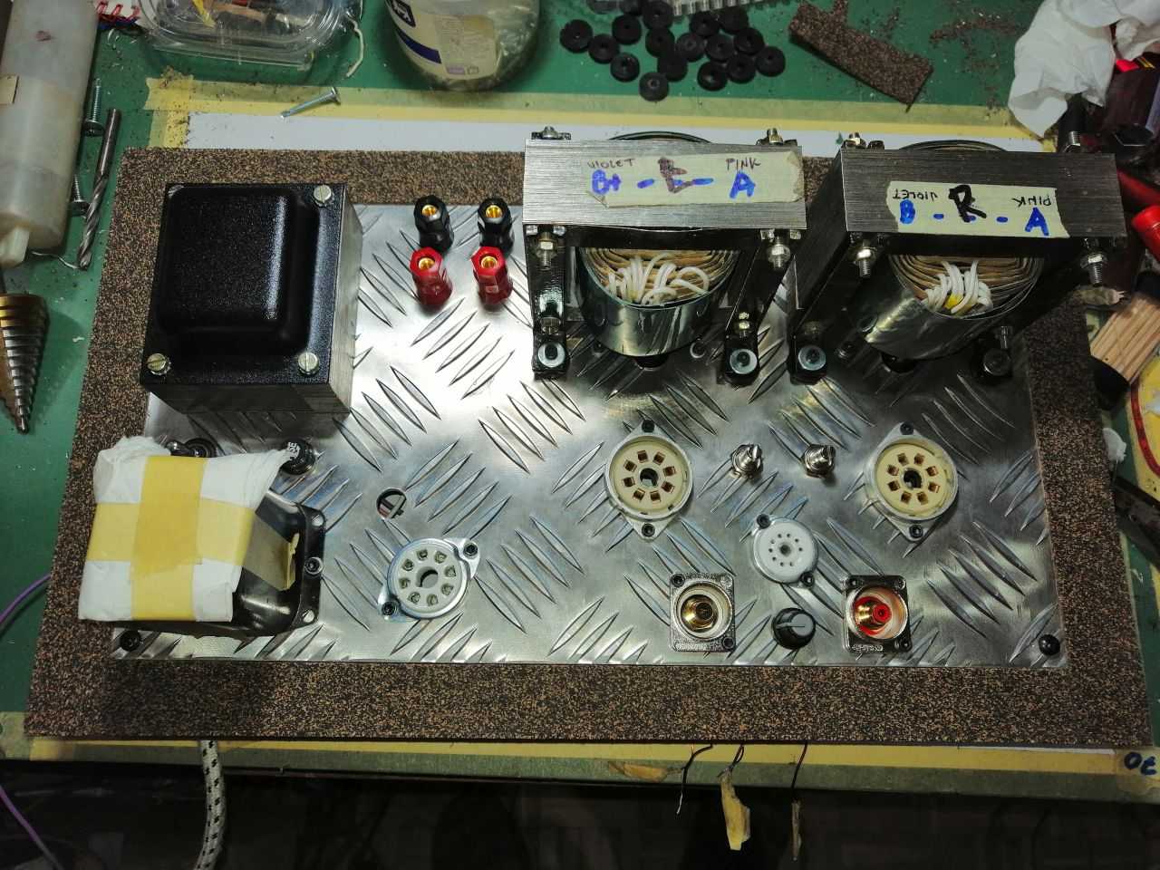

чика-Брка Napisano Februar 24, 2022 #1 Napisano Februar 24, 2022 evo polako se privodi kraju jos jedan odlican SE. kao i prethodno pojacalo, koristi 4P1L, isto u pentodnom spoju. jedna izmena je drajver - nije 6N6P, nego 6N23P (sa i bez EV). jos neke zanimljivosti su priguznica - americka, i mrezni trafo koji je "ukopan" kao kod tamburaskih pojacala. takav mi se svideo, a nisam ga imao poodavno. bio mu plek izgreban, pa sam uradio 3 sloja spric gita u spreju, i 3 sloja bampera crnog, marke Happy Color (kora pomorandze). ispalo sasvim lepo. ponestalo mi sitnog materijala - gumice za cesmu i jos ponesto, a i umoran sam od drugog posla. nastavak sledi, naravno. 2a3, dejanco32 and zerowaf je reagovao/la na ovo 1 1 1

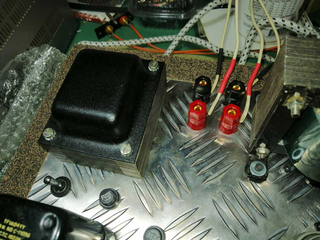

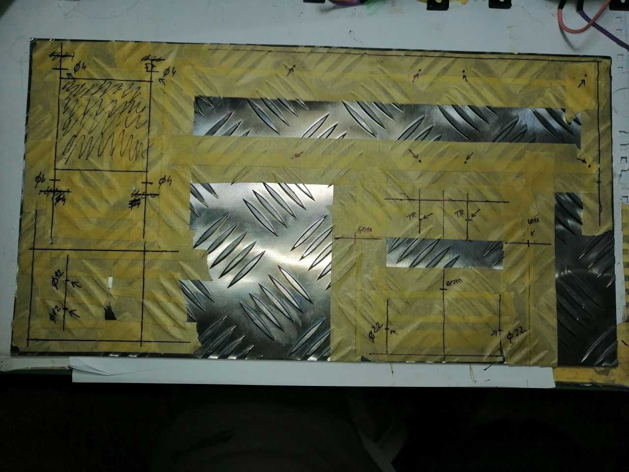

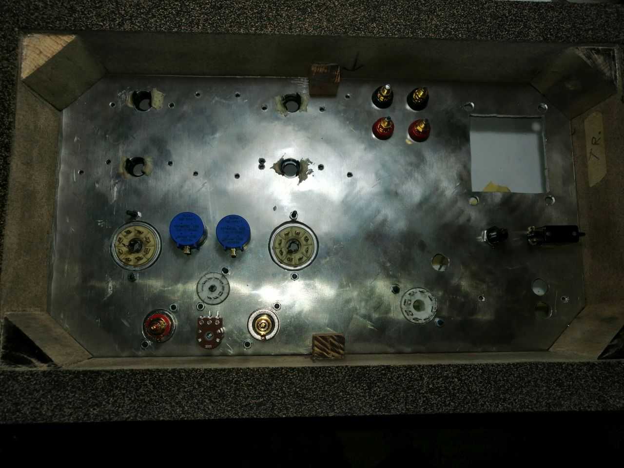

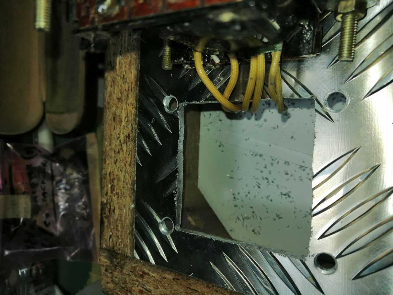

чика-Брка Napisano Februar 26, 2022 Autor #4 Napisano Februar 26, 2022 (izmenjeno) malko se radilo. montirao tonske i sveze ofarbani mrezni. priguznicu sam zastitio jer ima natpise, da se ne izgrebu. nastavak sledi. Izmenjeno Februar 26, 2022 od чика-Брка 2a3, NIXIE and mrcelavi je reagovao/la na ovo 2 1

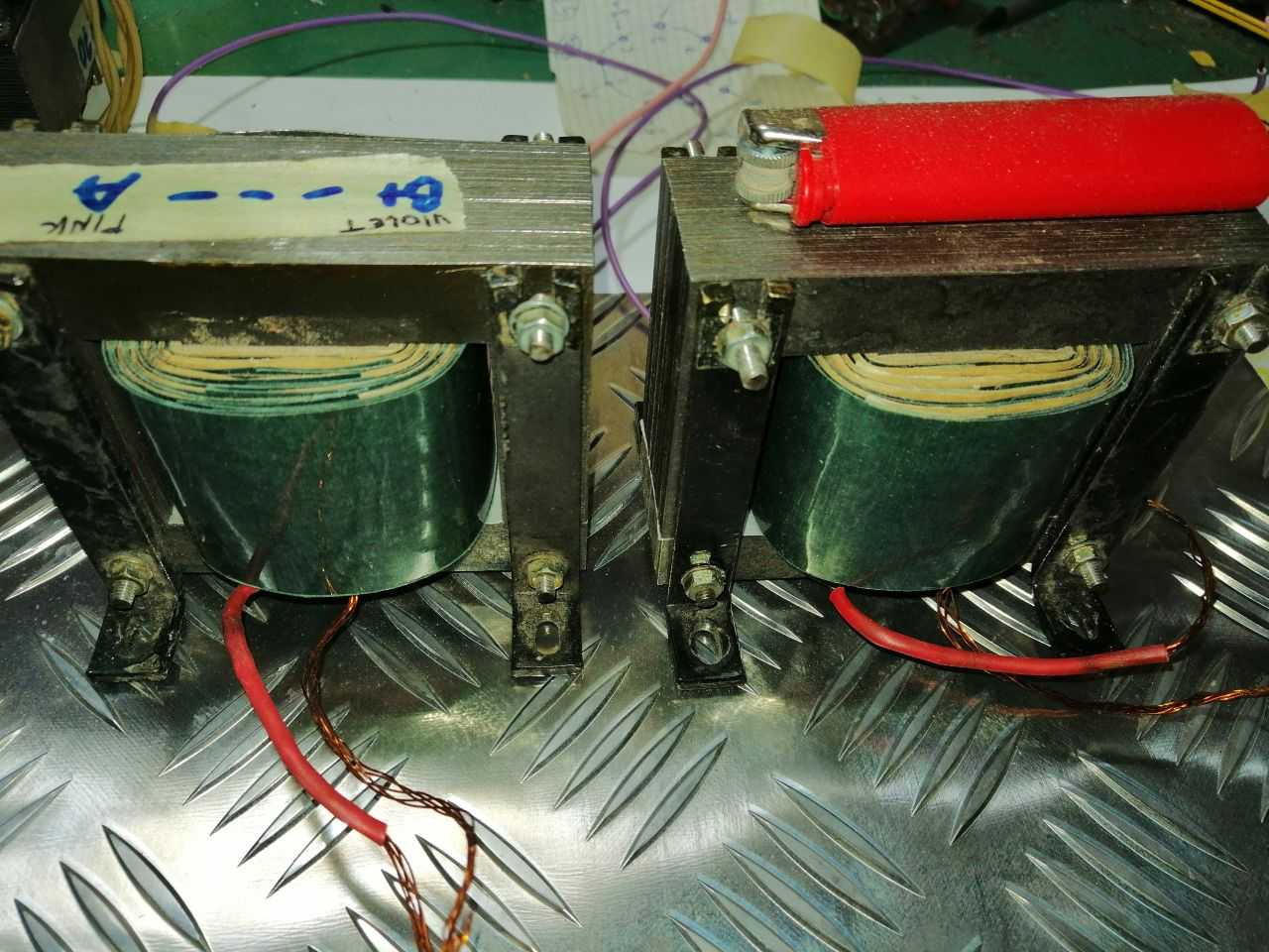

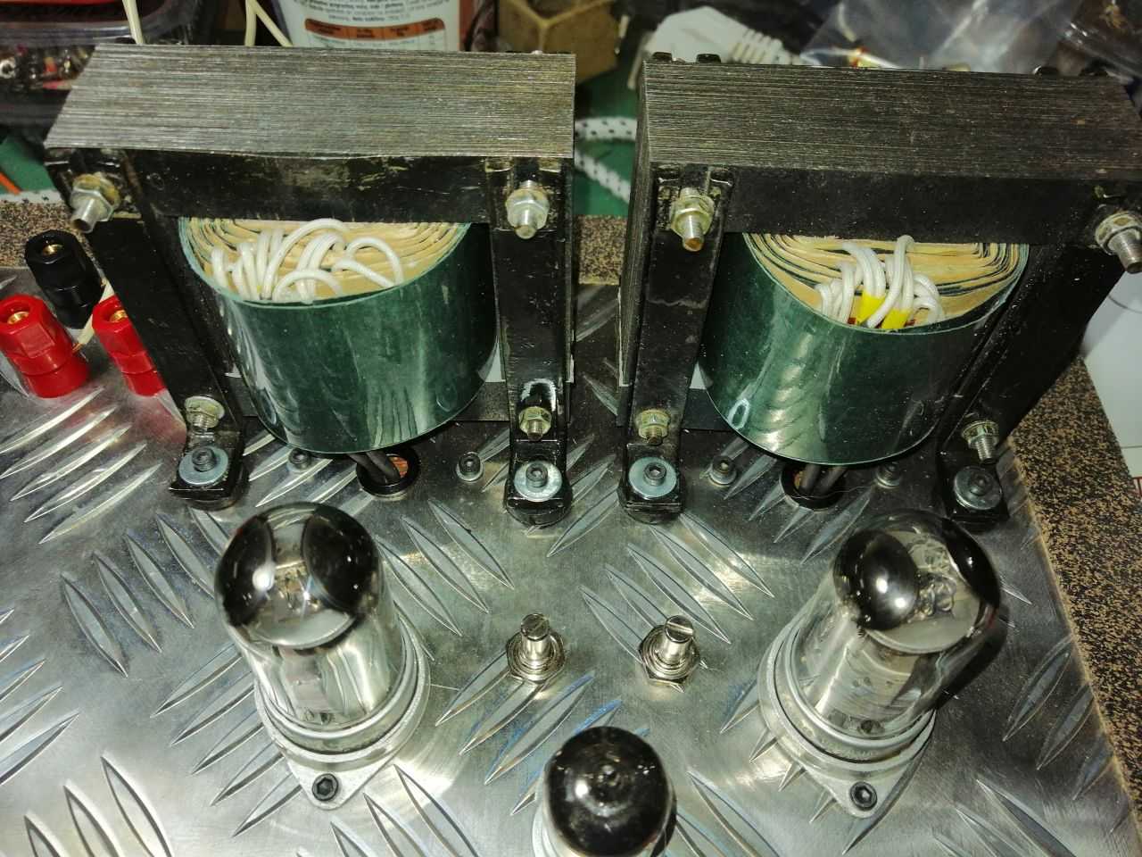

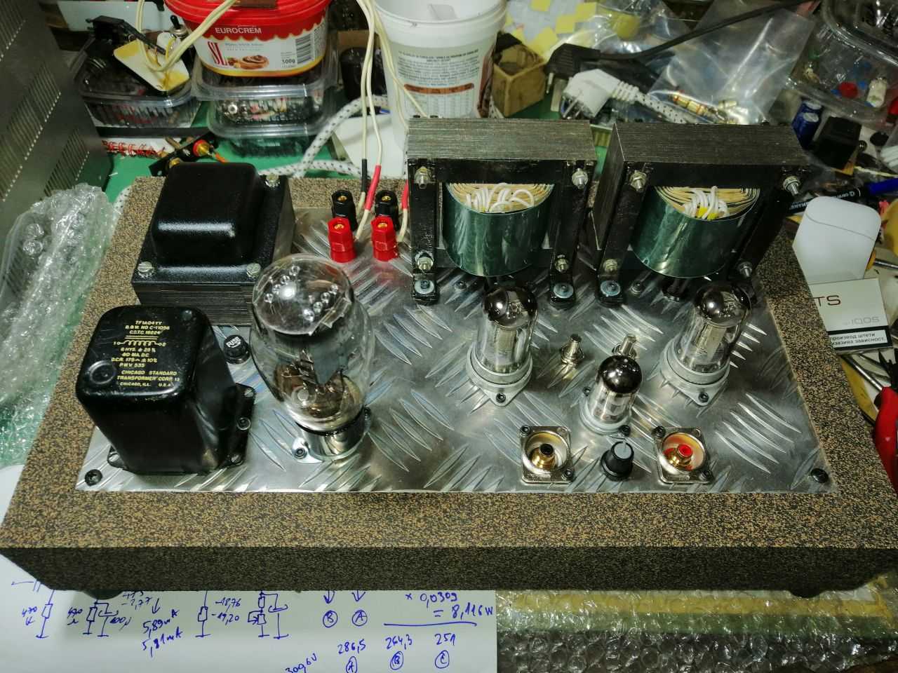

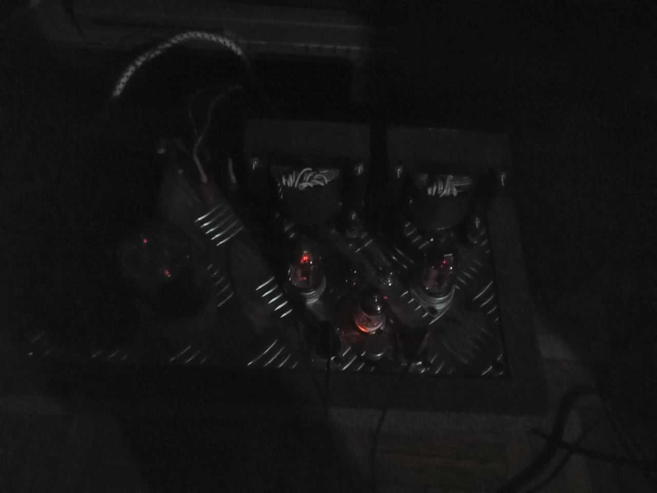

чика-Брка Napisano Mart 30, 2022 Autor #5 Napisano Mart 30, 2022 zavrseno sokocalo. svira za medalju, mada tek treba da se usvira. Djole Tamura prevazisao samog sebe po pitanju tonskih trafoa a bogami i mreznog. stalo 3x 6,5v, 5v i 275v na jedan trafo. skidam kapu. jedino sam kupio priguznicu, amerikansku, da ne bi cimao Djoleta da mota. sve u svemu, odlicno zvucece pojacalo za ne previse novca. u ovom slucaju se bolje pokazala 6N23P od 6N6P. ne tvrdim da je bolja, ali za 4P1L je bolja kao drajver i brze se greje kad upalis pojacalo, ne treba da se ceka vecnost da bi prosvirala. sto se tice blokova nisam hteo da stavljam mambo-dzanbo, ne zbog para, pare nisu problem, nego stara ljubav, orange drop. em ih imam podosta, em svire za medalju. neverovatno al istinito, svire bolje od mundorfa i ostalih butik blokova. jedino vrednost - 0,22 al ne mari, po 2 paraleleno i vozi misko. nastavak sledi. krca44, pecello, Aciko and 3 ostalih je reagovao/la na ovo 1 3 2
чика-Брка Napisano Mart 30, 2022 Autor #7 Napisano Mart 30, 2022 25 minutes ago, NIXIE said: Opa, za struju silikonska izolacija i pamuk. silikonska izolacija & pamuk uticu na detalje. zato i koristim takav kabl.
чика-Брка Napisano Mart 30, 2022 Autor #10 Napisano Mart 30, 2022 37 minutes ago, NIXIE said: Grejanje 4P1L, standardno, LM317? da, skolski. prostije da prostije ne moze biti. bolje se pokazao od Coleman-a, a i jeftinije je kao resenje.

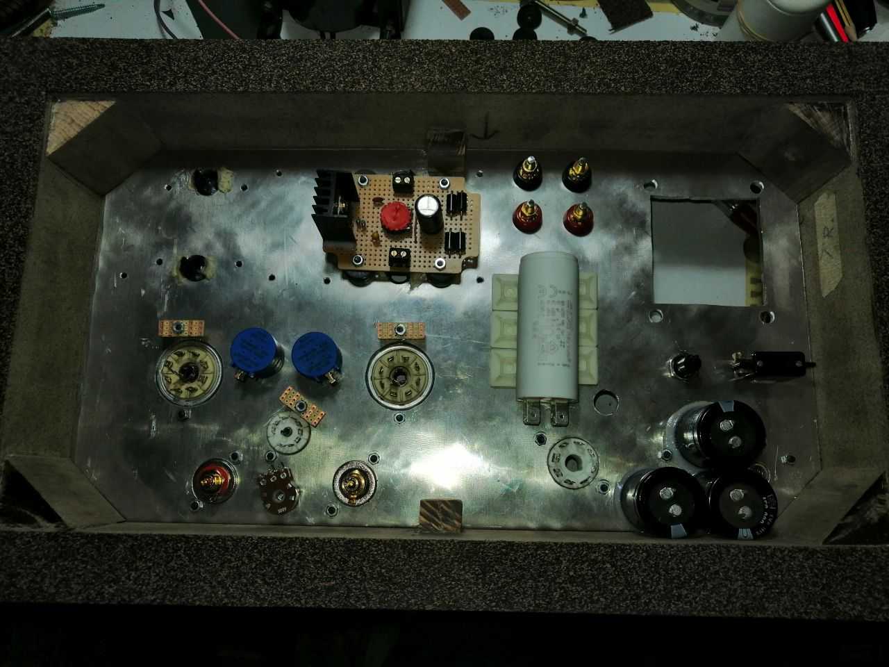

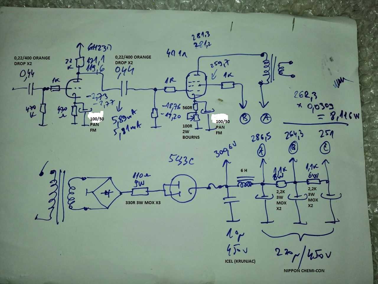

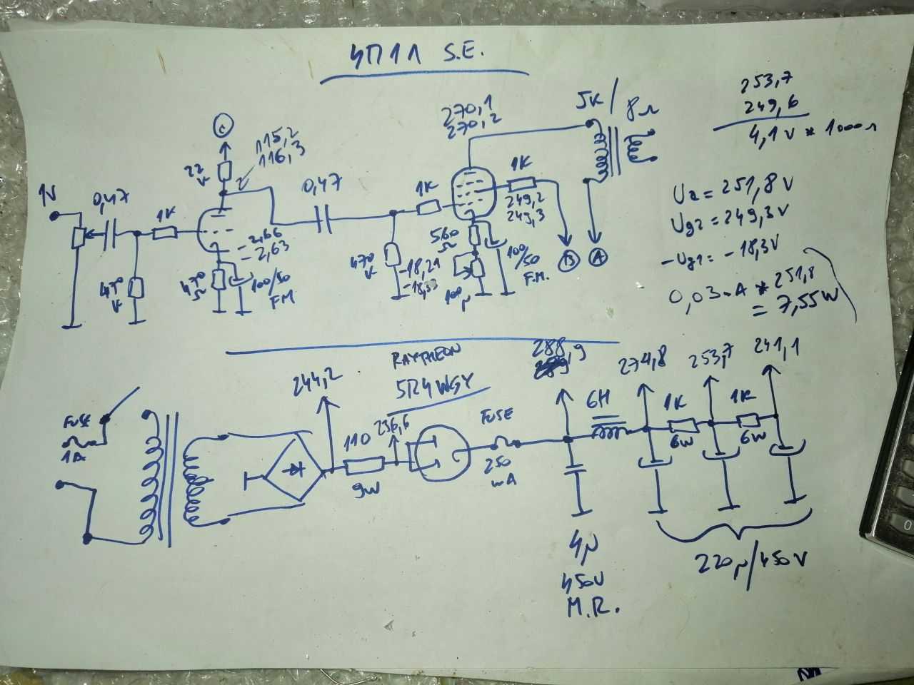

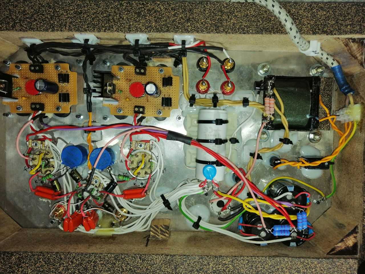

чика-Брка Napisano Maj 14, 2022 Autor #13 Napisano Maj 14, 2022 (izmenjeno) napokon nasao malo vremena za sebe. rekoh da se malo poigram sa 4P1L singlom. nista specijalno. 5C3S Svetlana ispravljacicu zamenio sa 5R4WGY Raytheon, naravno morao sam da smanjim prvi kond sa 10u na 4u, naravno krunjac, sto bi rekao Djole Tamura. ulazne i odvojne blokove 0,44u 400V (2x 0,22u) BC Vishay Orange Drop zamenio sa 0,47u 630V SR Passives. i za kraj, pot Alps 100K log. stereo zamenio sa atenuatorom 100K log. stereo kopija Alps-a, al me nije briga. (sobzirom da je 10 eur) sve u svemu, zadovoljan sam sa rezultatom. zvuk je malo da kazem bolji. malo ali dovoljno. Izmenjeno Maj 14, 2022 od чика-Брка shonne, krca44, dejanco32 and 2 ostalih je reagovao/la na ovo 2 1 2
