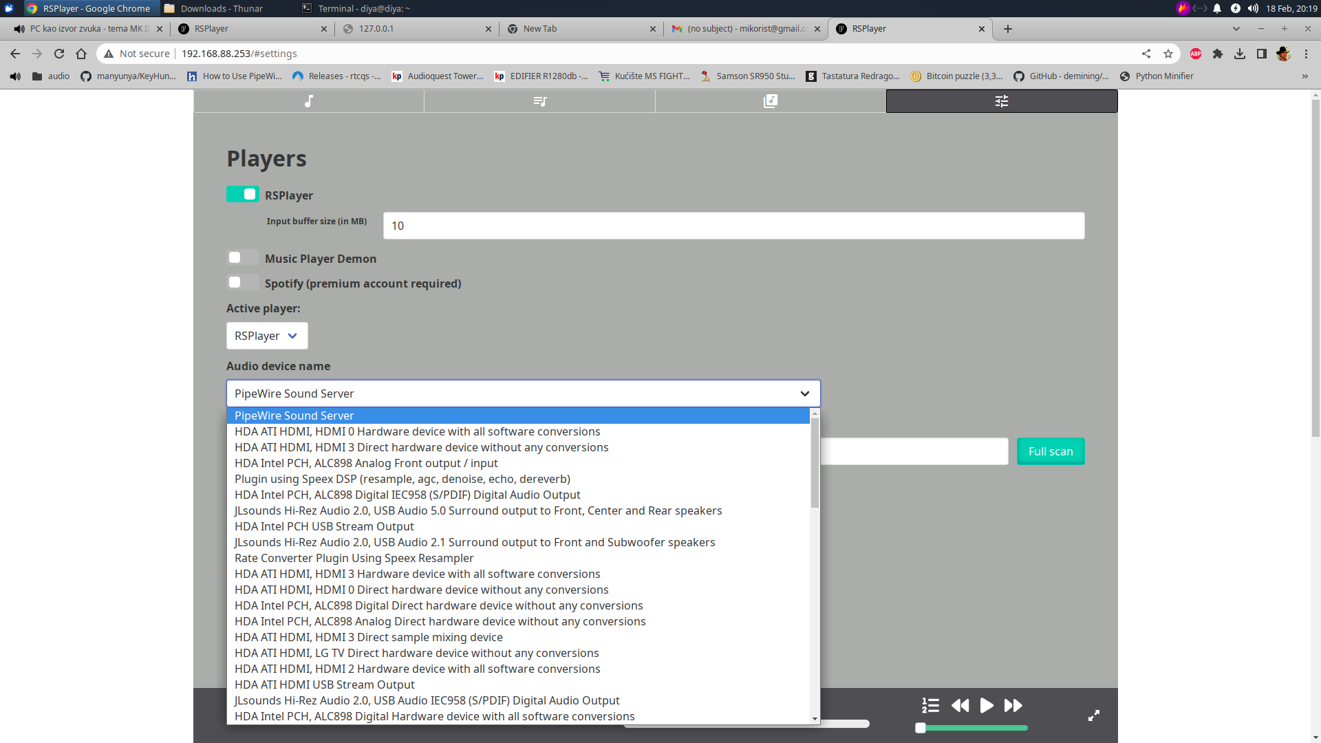

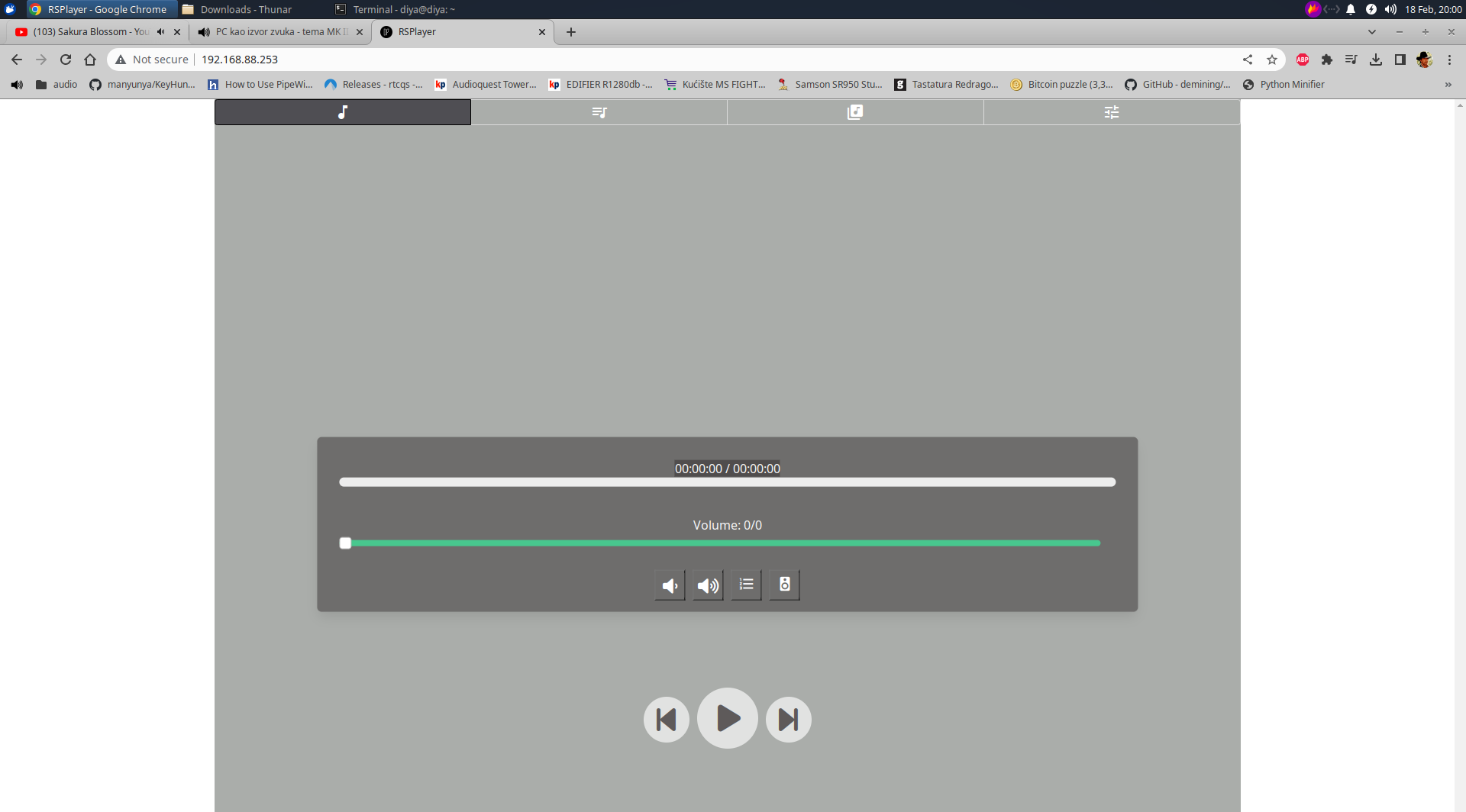

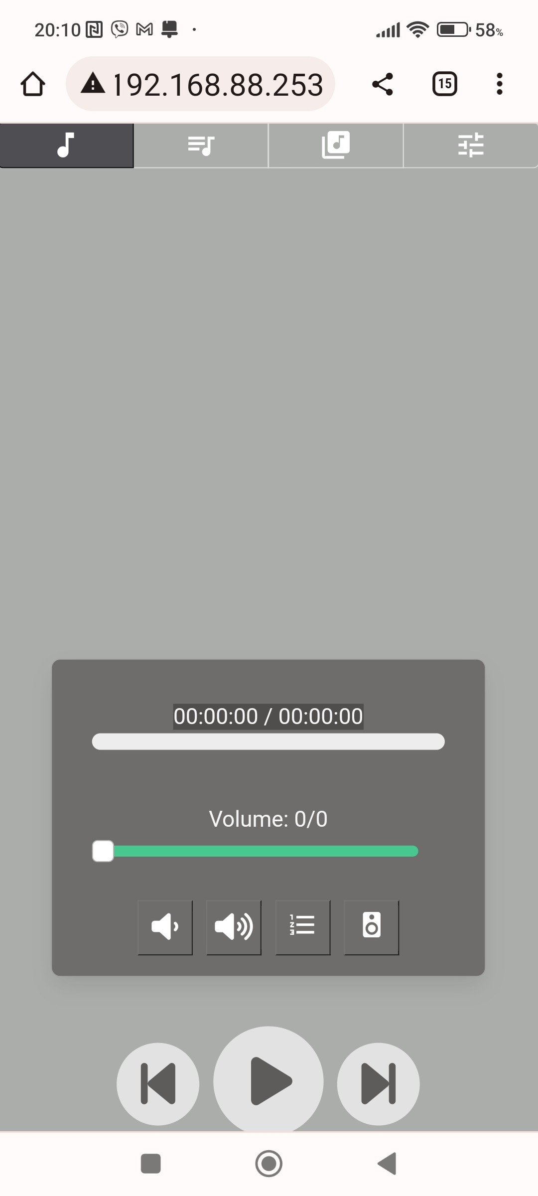

Mikorist Napisano Februar 18, 2023 #1944 Napisano Februar 18, 2023 RS plejer ubija - ovo treba da cujete - i radi direkt sa telefona Lemić je reagovao/la na ovo 1
Mikorist Napisano Februar 18, 2023 #1945 Napisano Februar 18, 2023 Ovo sve radnje radi Lemić je reagovao/la na ovo 1

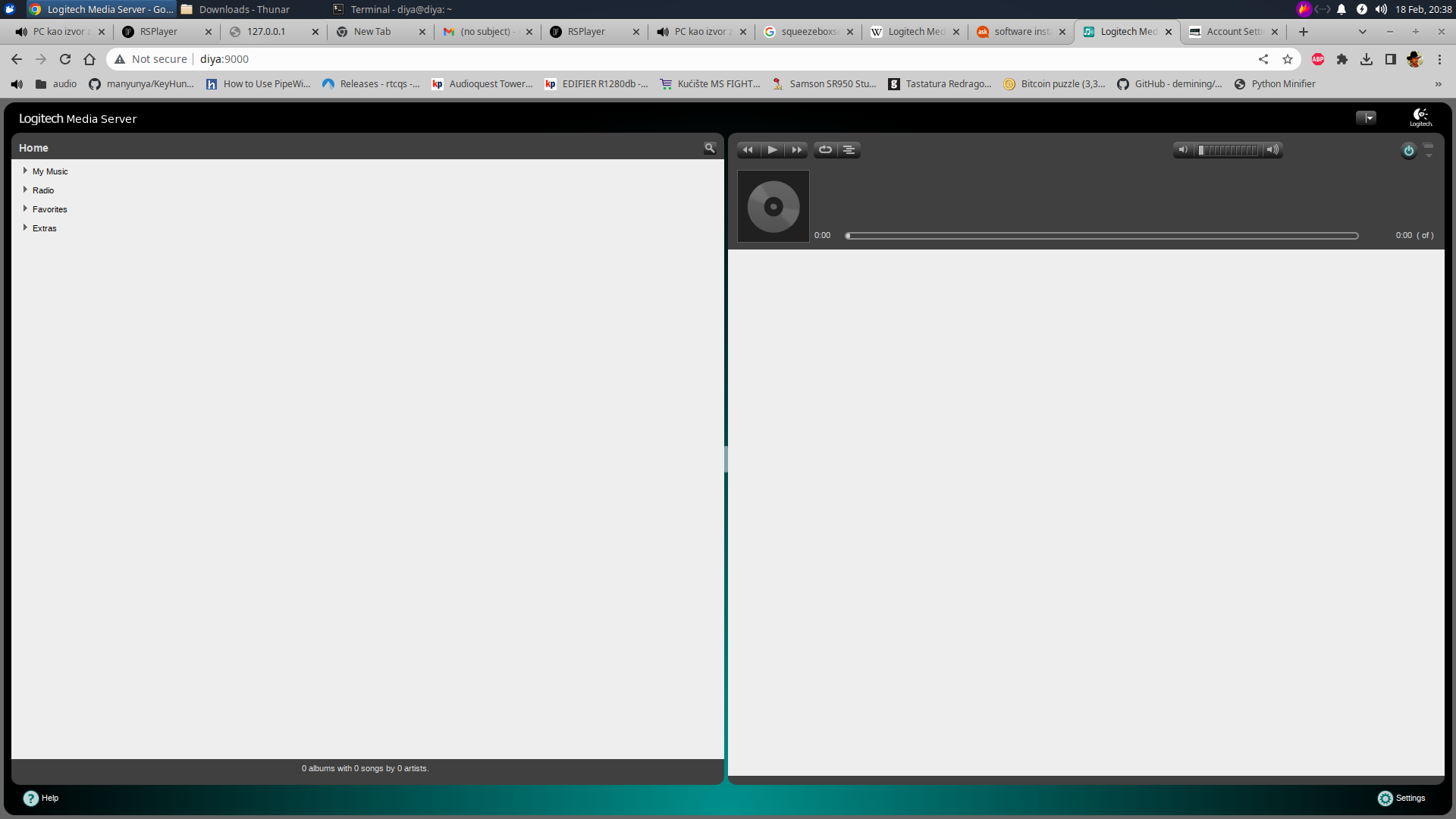

Mikorist Napisano Februar 18, 2023 #1947 Napisano Februar 18, 2023 Ovaj squeezeboxserver izleda sve otvara sto postoji - treba mi dva dana da proucim interfejs koliko ima opcija i formata podrzanih. Lista hard disk*(ove) kao nista. Srecko and Lemić je reagovao/la na ovo 1 1
Mikorist Napisano Februar 18, 2023 #1948 Napisano Februar 18, 2023 I on isto radi sa daljinskog Lemić je reagovao/la na ovo 1

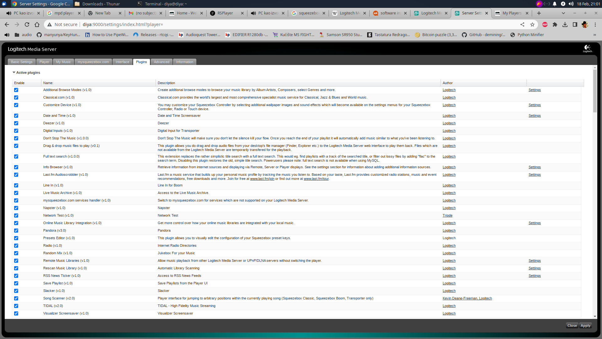

Srecko Napisano Februar 18, 2023 #1949 Napisano Februar 18, 2023 (izmenjeno) 31 minutes ago, zek said: Jedno veoma glupo pitanje od linux totalne neznalice - da li ove svirajke reprodukuju audio fajlove u svom nativnom sample rate-u, da li su podržani DSD fajlovi i da li se vide folderi sa audio fajlovima? @Mikorist pročitaj ovaj post da ovo setuješ u LMS i LMS/Settings. Sa MPD/UPMPdcli player-om, L MS media serverom i SnakeOil, sve radi. Sve vrste fajlova koje sam ja imao u lokalnoj biblioteci i Tidal fajlove je reprodukovao savršeno, moj DSD DAC i to i potvrdio ispisom na display. To su fajlovi npr: MQA, DSD (.dff, .dsf), PCM do 192 ... fajlovi sa harda ili NAS. Da bi to tako radilo treba stovati i opciju MPD player DoP (DSD over PCM), ako je DAC sposoban da reprodukuje DSD (ima oznaku DSD); a ako nije DAC DSD onda se setuje vrednost NATIVE. Prvo treba da izabereš player UPMpd-nuc-UpNp/AV na desnom delu ekrana LMS. Naravno da bi to radilo tako kao što napisah treba u LMS/ Plugins tab enable-ovati sledeće Plugins: 1. Tidal (v 2.0), autor Logitech. 2. UPNP/DLNA bridge (v.2.1.13), autor Philippe. Takođe je u Settings ovog plug-in neophodno postaviti MaxSampleRate na 192000. 3. DSDPlayer (v.1.09), autori Kimmo, Triode, Ralphy za fajlove .dsf i .dff. Ubeđen sam da će tako da radi sve i sa ovim Mikinim distroima. Nema ni jednog razloga zašto ne bi bilo tako. Izmenjeno Februar 18, 2023 od Srecko

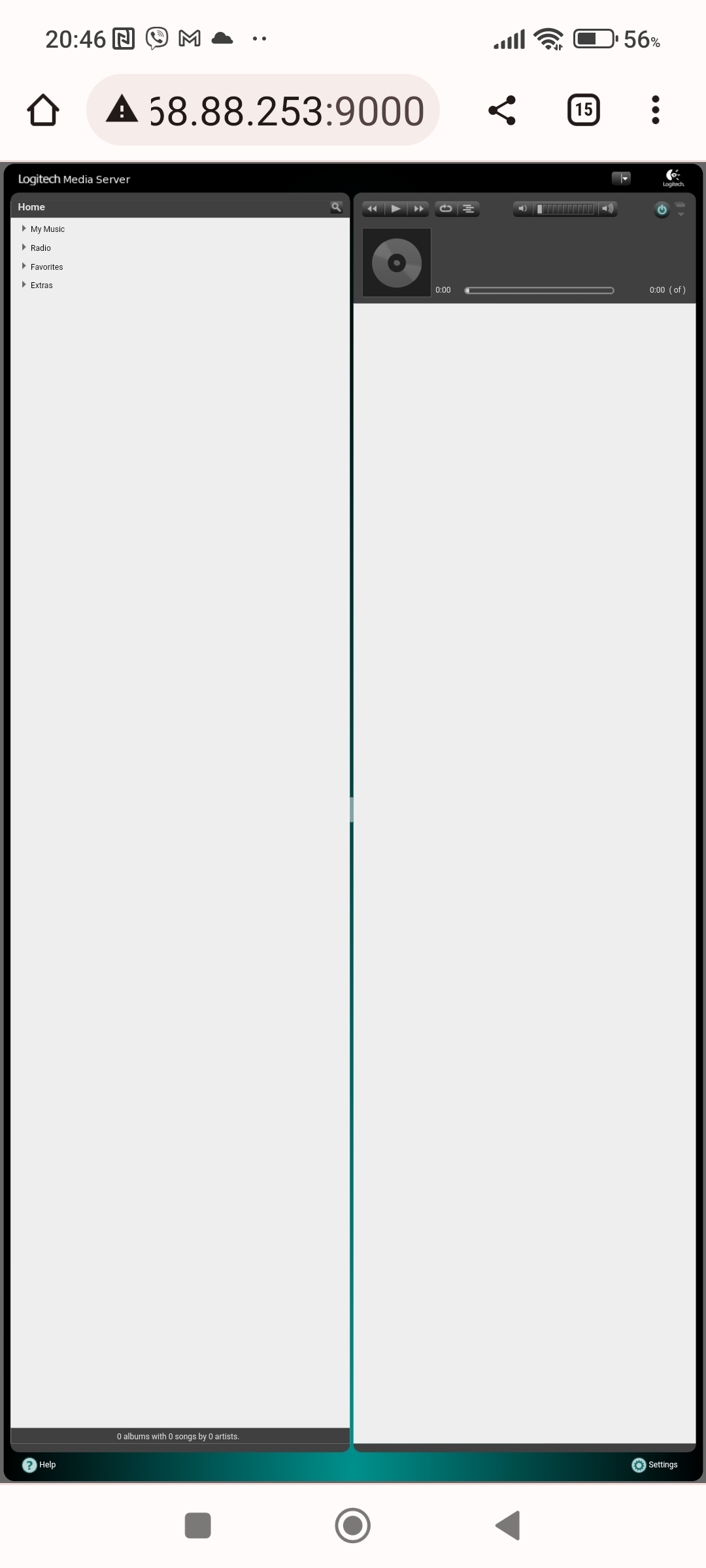

Mikorist Napisano Februar 18, 2023 #1951 Napisano Februar 18, 2023 I sad mogu da pokrenem TIDAL sa telefona sve radi sa ovim kao sat Srecko and Lemić je reagovao/la na ovo 2
Mikorist Napisano Februar 18, 2023 #1952 Napisano Februar 18, 2023 pre 11 minuta, Srecko reče Prvo treba da izabereš player UPMpd-nuc-UpNp/AV na desnom delu ekrana LMS. Ja nema sta da klikcem ovde - cak mogu na televizor sad da prebacim audio/video preko minidlna Srecko and Lemić je reagovao/la na ovo 1 1
Srecko Napisano Februar 18, 2023 #1953 Napisano Februar 18, 2023 (izmenjeno) Da ali ti Tidal bez pomenutog setovanja svira samo 44.1-flac i ništa naviše-MQA npr. koji pretvara u 44.1-flac a potencijalno čak se zaglavljuje player do resetovanju kada pokušaš da odsviraš npr.192 iz fajla sa harda ili NAS a Tidal ti je rekoh setovan u LMS na 44.1-default. Ovo sad što sam ti napisao nisam našao na netu (nigde nije napisano ni na forumu SnakeOil), proguglaj pa ćeš videti da svuda piše Tidal-flac samo bez MQA što povlači za sobom ni da Squeezer ne može da traži od MPD da odsvira ništa više od 44.1. Sam sam shvatio kako bi to moralo da radi i odmah mi je i proradili. Možda ti sad izgleda komplikovano ali uopšte nije, sve je logično. Izmenjeno Februar 18, 2023 od Srecko

Srecko Napisano Februar 18, 2023 #1956 Napisano Februar 18, 2023 21 minutes ago, Mikorist said: Pa ne...ovde imas do sutra da listas plaginove Napisao sam ti koji su ti bitni!
