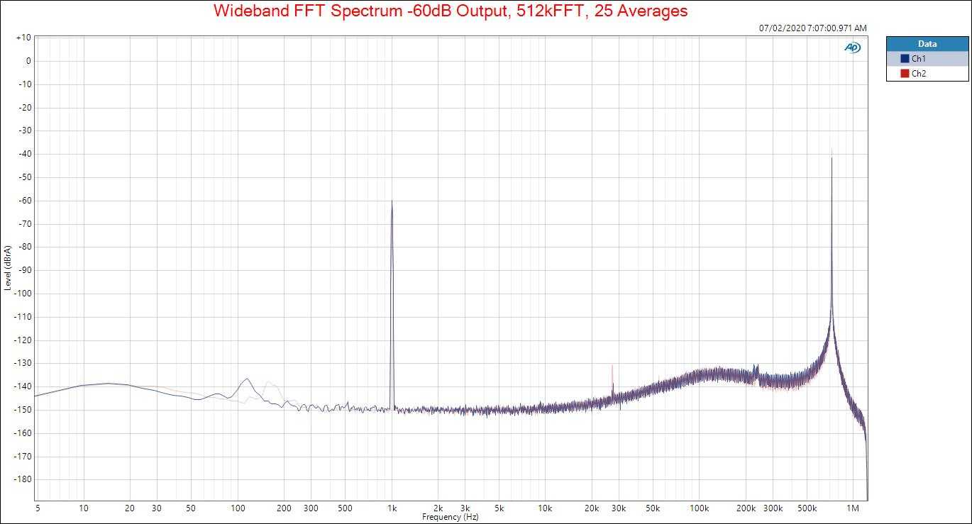

BANAT Napisano Januar 18, 2022 #16 Napisano Januar 18, 2022 Izlazni FFT spektar od tog pojacala je jako los , osim -60db na test audio frekvenciji od 1Khz ono generise i nezeljeni izlazni -40db ultrasonic signal na nekih 700Khz , licno takvo pojacalo ne bih kacio na svoje zvucnike . Doktor, Mikorist and vladd je reagovao/la na ovo 3

ManicP Napisano Januar 18, 2022 #18 Napisano Januar 18, 2022 750kHz je frekvencija na kojoj radi taj amp. Ako se pik ne menja onda nemamo problem. Ako nije tako, onda... ...za basove

NIXIE Napisano Januar 18, 2022 #20 Napisano Januar 18, 2022 Upravo sada, ManicP reče 750kHz je frekvencija na kojoj radi taj amp. Pa to je odlično.
