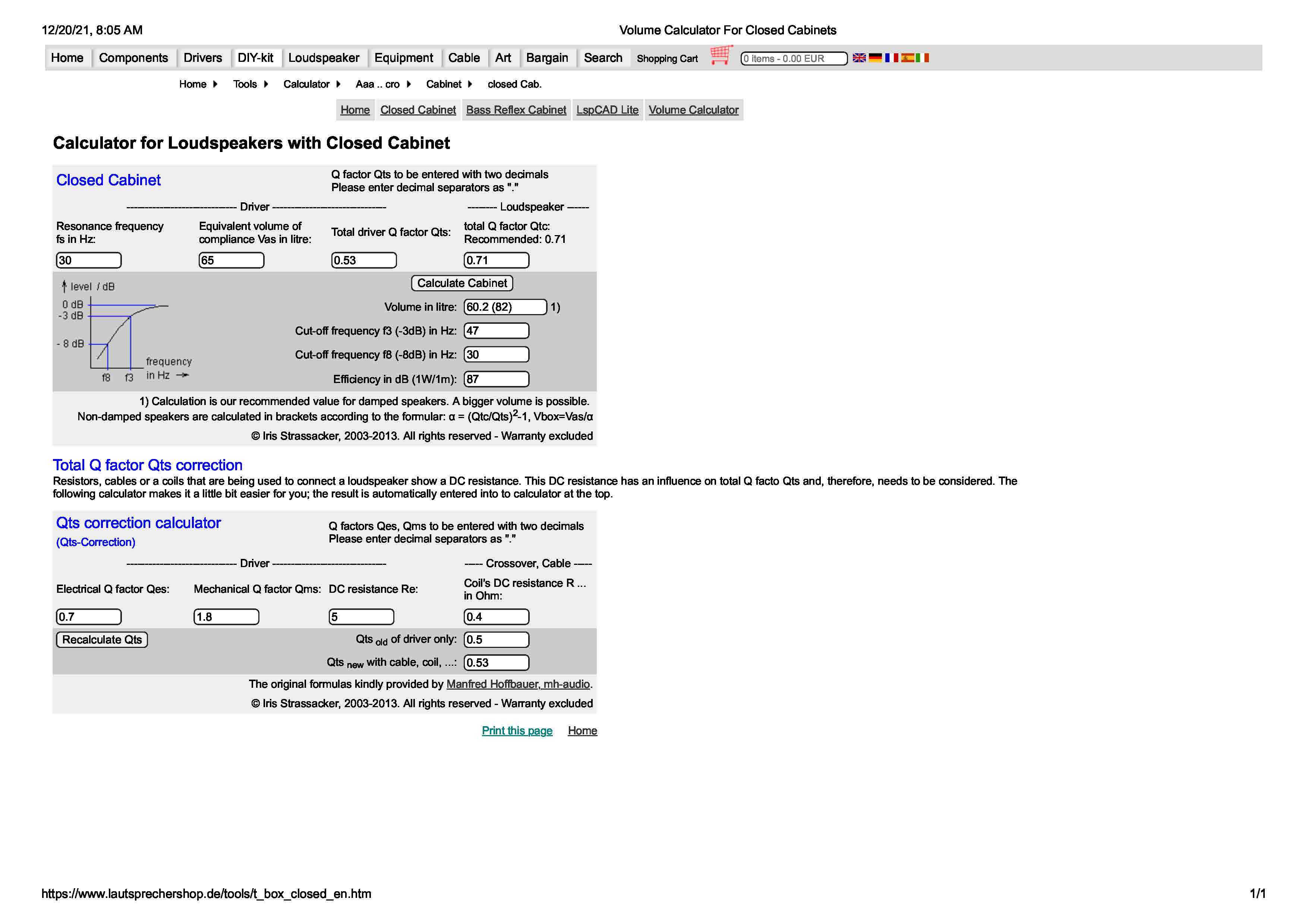

Evo šta kaže moj omiljeni kalkulator. Uzeo sam u obzir i otpor kalema ispred basa, 0,4oma.
Moj izbor bi bio kompresiona kutija V=38-40l sa Q=0,8 da ne bude bledunjav bas.
I ekstenzija je dobra za kompresionu kutiju, nije to veliki driver nešto između 7 i 8 inča.
Drugi predlog je Zenov MLTL, praktično iste zapremine, koji sigurno ima bolju ekstenziju basa od kompresione kutije.

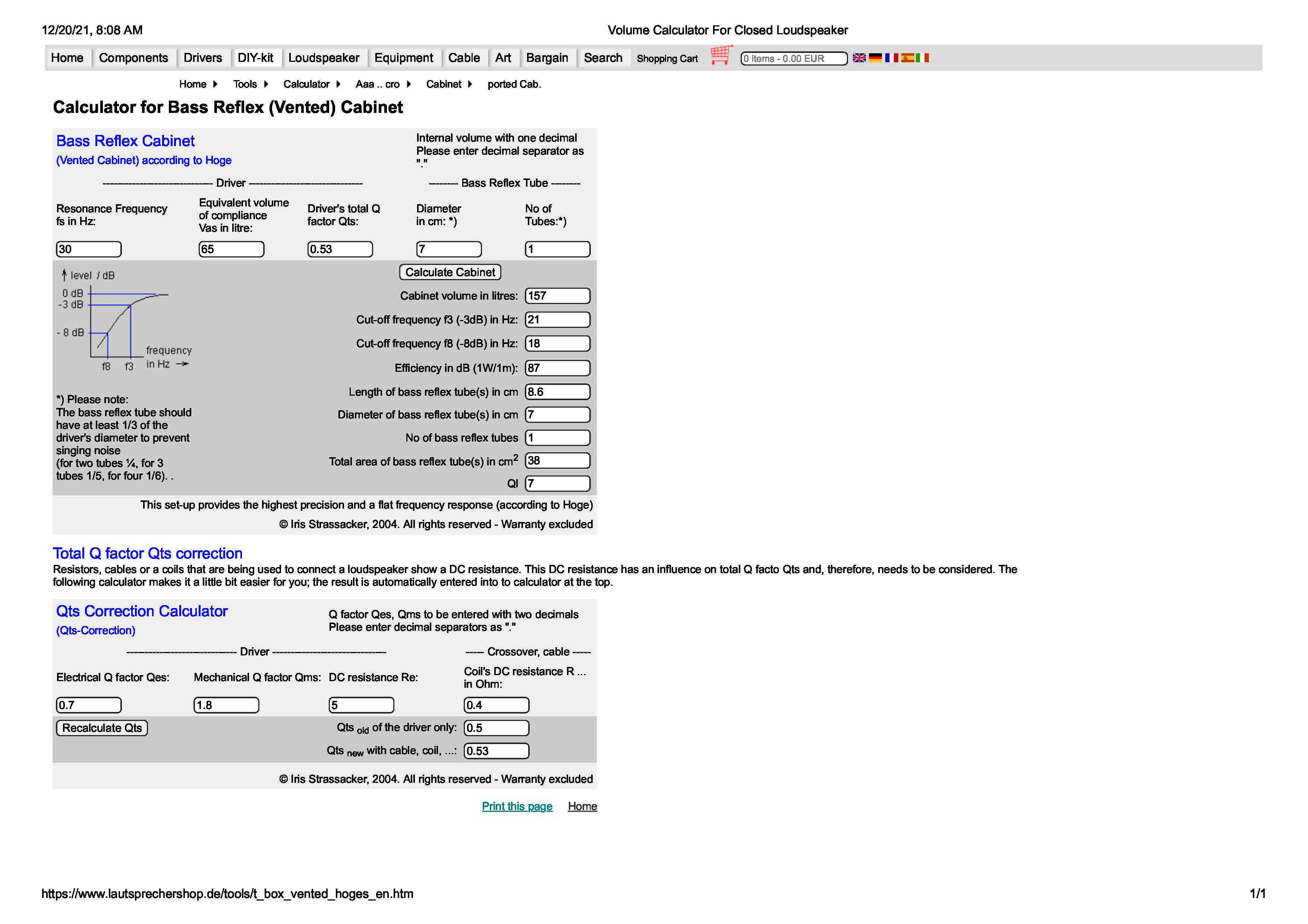

Bassreflex je užasno velike zapremine, to neće da valja, a ako se napravi manja kutija recimo 80l bassreflex biće samo boom boom one note bas.

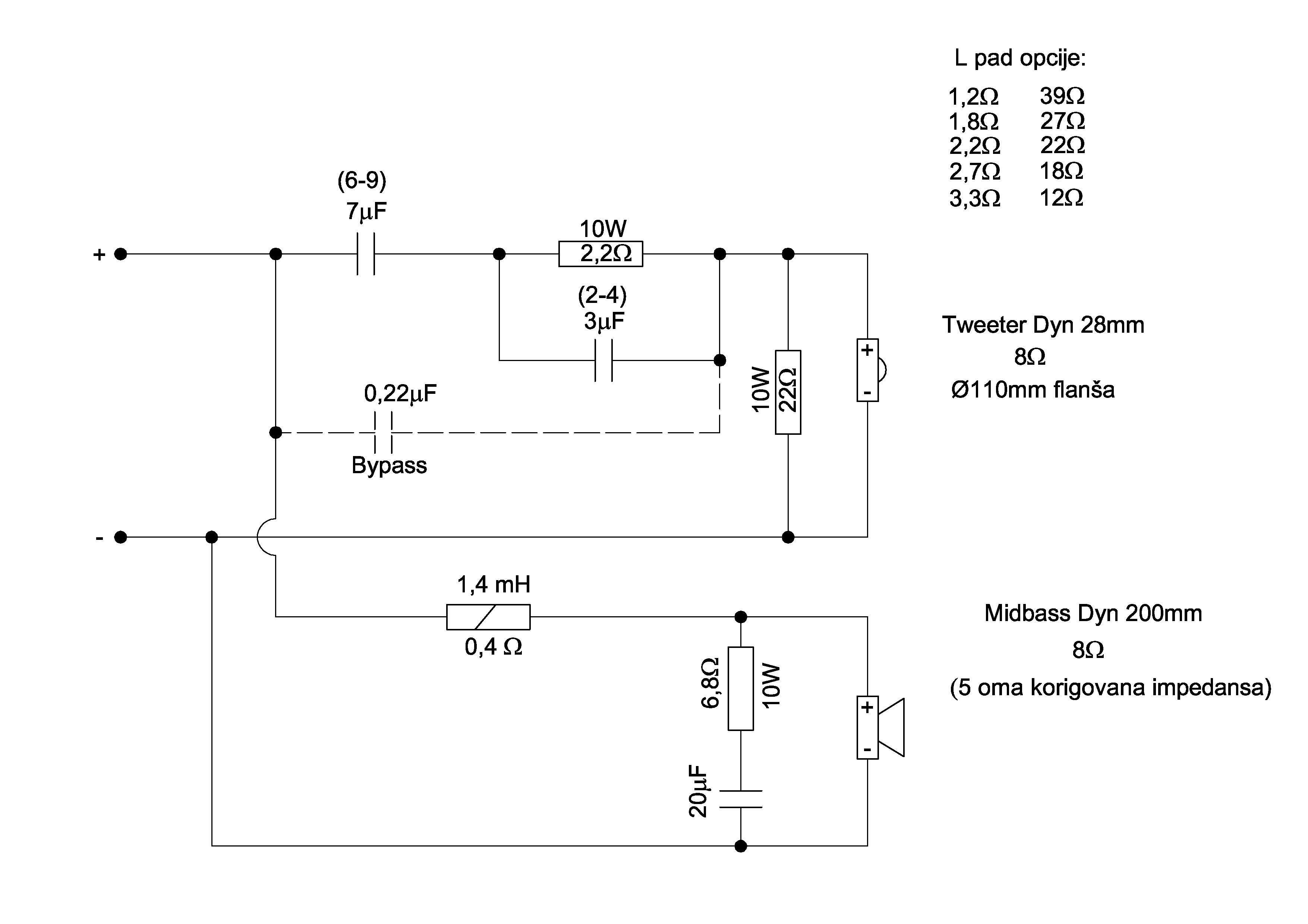

Što se skretnice tiče, u nedostatku merne opreme, možda bi moglo da se proba sa modifikovanom skretnicom na bazi Aries kita. Ne garantujem ništa naravno, ovo nije baš pravi inženjerski pristup ali ne vidim drugo rešenje osim nabadanja.
Induktivnost ispred midbasa 1,4mH je korigovana za 5oma driver (bili su 3,2oma u kitu) i basu je korigovana impedansa. Otpor kalema nikako preko 0,4oma, vazdušni kalem mora biti. Fini namotaji, kalem motan žicom 1,4mm je oko 11eur komad. Mislim da ne mora ići znatno skuplji motan sa 2mm žicom.
Na visokotoncu ne savetujem nikako onu ikebanu od fazne korekcije i ostalog, em košta em kvari zvuk. Teoretski dobro, praktično nije. Jednostavna skretnica prvog reda i obavezno neki Dynaudio visokotonac. Rastojanje je 17cm osa basa - osa visokotonca, za 2kHz. Prednja ploča može biti kao Troels što radi, stepenasta gde se visokotonac povlači unazad. Meni to deluje grdno.
Nakupovati Phillips MKC 1uF 100V u Silkenu, pa dodavati i oduzimati po 1uF dok ne legne na uvce. Za onaj 20uF savetujem da se u Kelco kupi 6kom poliester MKS4 6,8uF 100V.
Visokotonac se mora prigušiti malo jer je bas u Aries bio manje impedanse i samim tim glasniji od ovog. Isto nakupovati žičanih keramičkih otpornika od 10W u Silken ili Kelco pa menjati na uvce Lpad dok ne legne.
Ožićenje VDH CS18 do visokotonca, sve ostalo VDH CS12.
Skretnicu obavezno staviti van kutije, u neki upušten deo pozadi ili odozdo, jer inače nema šanse da se puno puta koriguje. Može zatrebati korekcija i kasnije, ako se zameni pojačalo ili neki drugi deo opreme. Lakše je malo dodati ili oduzeti visokih nego menjati pojačala tražeći ono koje mu"leži".
0,22uF bypass kond je opcija, neki kvaliteten polipropilen, u Kelco Wima FKP10 recimo.
Takođe mnogo dobar rezultat se dobija kad se pozadi doda neki supertweeter, Visaton G20SC je kod mene. Za Dyn 28mm tweeter može ići jednostavna skretnica prvog reda za supertweeter.
Imam par polovnih visokotonaca Dyn D28AF 8oma, zamenjen ferofluid. Ako postoji interesovanje možemo na PP.

nemam neke primedbe, sem pominjanja 5 oma, gde treba da se koristi velicina nazivne impedanse
u skladu sa tim se vrse izracunavanja a ne na osnovu Rdc
msm, ako ces samo i za proporciju da koristis - ne ide posao 3R2 je blize 4R nego sto je 5R blizu 8R
Takav je driver, eno impedanse 5oma ravno ko crta kad se kompenzuje, u datasheet. Ja to u principu izmerim i korigujem ako treba za driver, ali ovde je to problem jer čovek nema merne opreme. Kompenzovan je i onaj na 3,2oma u Aries praktično su čist termogeni otpor. Ondak ide 0,9mH x 5/3,2. Kalem je mnogo veći nego teoretski, kompenzovan je očigledno FR opseg rastući  samog drivera i baffle step.
