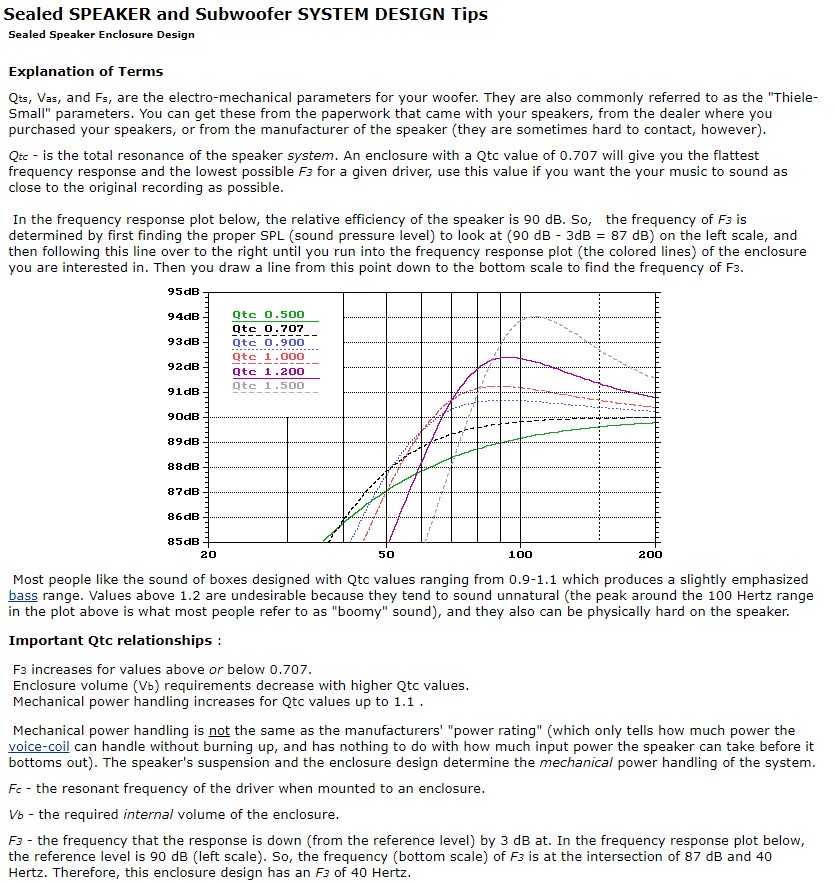

idealano je kada je qtc 0.707, znaci na 65 litara unutrasnje zapremine

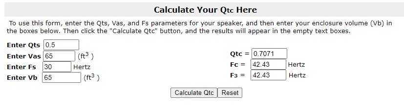

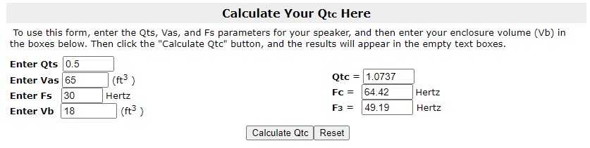

malo si izmesao gore cifre za Vas i Vb
ajd i Ft^3 umesto L, al to nema toliko veze
Racunao sam na to, aplikacija prepoznaje u litrama, probano je i sa ft na kub, isto izadje

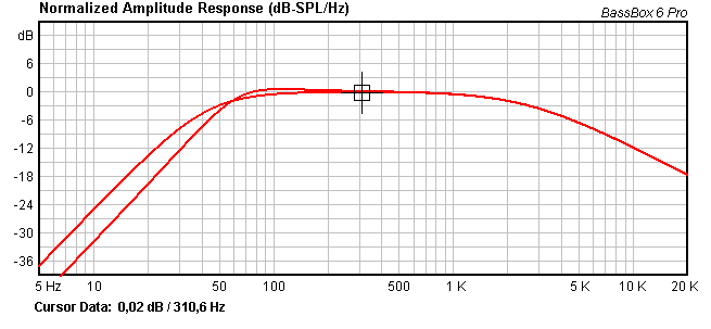

sve pise u imenu slikice , u stvari - board je skratio , zato : 20W75 in 18L and 65L compr. box medium damping
Bass box je program koji je napravljen na osnovu Eminence Designer engine, koji je napravljen na osnovu JBL Speakershop engine
JBL S.  se koristio jos u doba velikih flopija, dapace prvi 386 sa amber ekranom sam i nabavio upravo da bi koristio taj program
edit: iz mog iskustva - ovaj driver u 18L ce da svira korektno u bass podrucju, a u 65L bassa nece biti nigde u usima, i da ga pokaze mikrofon
eto, to je razlika izmedju merenog i subjektivnog , po pitanju Qtc
