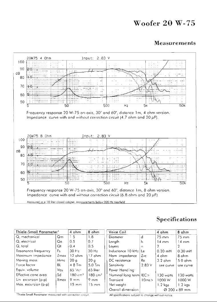

savan Napisano Decembar 19, 2021 Share #23 Napisano Decembar 19, 2021 Mozda cu odmoci ali bolje da kazem kako jeste nego da bacis pare i mucis se i na kraju ne budes zadovoljan rezultatom. Ovo se ne radi napamet! Prvo sto se uradi jeste simulacija kutije na osnovu parametara od drajvera koje planiras da ugradis u kutiji, ovo mozes i da preskocis ali je pozeljno, nakon toga se pravi kutija, pa onda ugradnja zvucnika u kutiju, nakon toga se rade merenja koja su obavezna! Tek nakod svega ovoga se pristpa simulaciji skretnice i nakon toga se pristupa izradi skretnice i finalizaciji projekta. Jednostavnije ti je da nadjes vec neki gotov projekat raden sa tim drajverom pa na osnovu toga napravi isto to! shonne and NIXIE je reagovao/la na ovo 2 Link to comment Podeli na ovim sajtovima More sharing options...

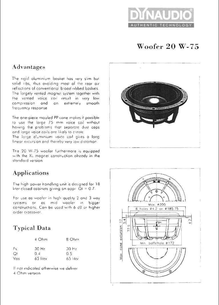

savan Napisano Decembar 19, 2021 Share #34 Napisano Decembar 19, 2021 Zatvorena kutija od 65 litara da dobijes to sto driver moze da pruzi ili jos veca kutija ako se ide ispod 30Hz recimo 70-80 litara Link to comment Podeli na ovim sajtovima More sharing options...

savan Napisano Decembar 19, 2021 Share #38 Napisano Decembar 19, 2021 Pa da, i qt mu je preko 0.4 sto mu govori da treba da ide u kompresionu kutiju sto znaci da ako hoces da dobijes 30Hz (fs) onda nebi trebao manju kutiju od 65 litara. I taj drajver je jako mekan i nebi valjalo da ide u ventilirajucu kutiju, pogledaj koji hod ima 17mm max, to ako bi stavio u ventilirajucu kutiju on bi samo hodao napred nazad, pobrljavio sav, zato u kompresionoj kutiji dobio bi ono sto treba da dobije. Ja bi ga stavio u kutiju po zelji sirine po 5 cm sa svake strane od zvucnika, ako je zvucnik 20cm ja bi mu stavio sirinu prednje ploce 30cm a visinu i dubinu po zelji da se dobije unutrasnja zapremina 80L tako da dok mu dodas damping materijal i kojekakve pregrade za ucvrscenje da mu zapremina bude realno kao VAS. Merenja sa slike su mu radjena u 18L kutiji kompresionoj, lepo to izgleda, lak za skretnicu, a kako predlazu vecu kutiju tako mu je jos lakse na skretnici. To je extra dobar drajver, lak za rad! Link to comment Podeli na ovim sajtovima More sharing options...

NIXIE Napisano Decembar 19, 2021 Share #42 Napisano Decembar 19, 2021 pre 55 minuta, radomir reče Због чега 65 литара. Да ли због Вас=65? Sa većom kutijom kompresionom dobija se manji Q faktor. To će da zvuči beživotno. Ne bih išao preko 20l u kompresiji nikako. Danas ne mogu ali sutra ću se poigrati malo. Treba uzeti u obzir i otpor kalema ispred zvučnika. Ako je soba baš velika, može se ići i na bassreflex. Ako nije, onda kompresija. Link to comment Podeli na ovim sajtovima More sharing options...
NIXIE Napisano Decembar 19, 2021 Share #43 Napisano Decembar 19, 2021 (izmenjeno) Skoro sam se igrao sa 15W75, Qts oko 0.5. Lepo radi u bassreflex kutiji od oko 10l nije boomi, ne ide ni nešto specijalno duboko, ali je prijatno, može da se sluša. Kad se zatvori bassreflex otvor, upravo zvuči beživotno, prevelika je kutija. Ovo je veći driver i potreban je srazmerno veći oprez. Može da se sklepa probna kutija od jeftinog materijala da se proveri šta se dobija. Izmenjeno Decembar 19, 2021 od NIXIE Link to comment Podeli na ovim sajtovima More sharing options...
