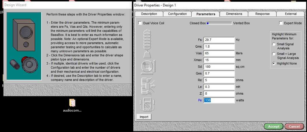

чика-Брка Napisano Decembar 18, 2021 Share #9 Napisano Decembar 18, 2021 evo necega : Fs(Hz) 29.7 Vas(l) 65 Qts 0.5 Qms 1.8 Qes 0.7 Bl(Tm) 5.2 Mms(gr) 20 Cms(mm/N) 1.4 Sd(sq.mm) 18000 Vd(l) 0.081 X-max(mm) 5 Link to comment Podeli na ovim sajtovima More sharing options...

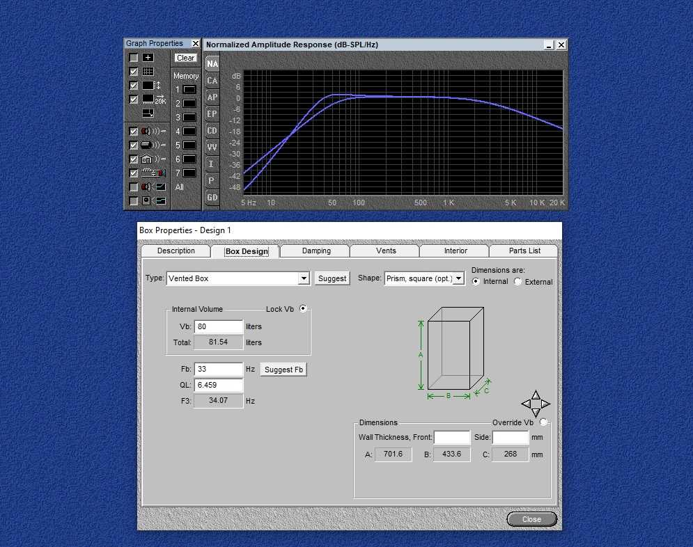

shonne Napisano Decembar 19, 2021 Share #10 Napisano Decembar 19, 2021 Link to comment Podeli na ovim sajtovima More sharing options...
shonne Napisano Decembar 19, 2021 Share #11 Napisano Decembar 19, 2021 closed vs bass reflex, 23L C vs 80L BR... Link to comment Podeli na ovim sajtovima More sharing options...

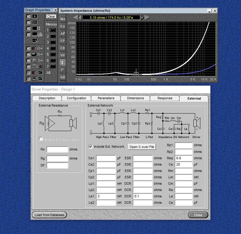

NIXIE Napisano Decembar 19, 2021 Share #18 Napisano Decembar 19, 2021 8 omski driver je u stvari 6 oma, minimum je 5 oma. To mi baš smeta, nije korektno, a nisu oni jedini. shonne je reagovao/la na ovo 1 Link to comment Podeli na ovim sajtovima More sharing options...
NIXIE Napisano Decembar 19, 2021 Share #19 Napisano Decembar 19, 2021 6,8oma i 20uF paralelno dobija se čisto 5 oma otpor. Veliki je Q faktor tog drivera, znači najbolje bi bilo uraditi TL, ili neku egzotičniju konstrukciju. Kompresiona kutija može, ali verovatno će im trebati SUB. Link to comment Podeli na ovim sajtovima More sharing options...
