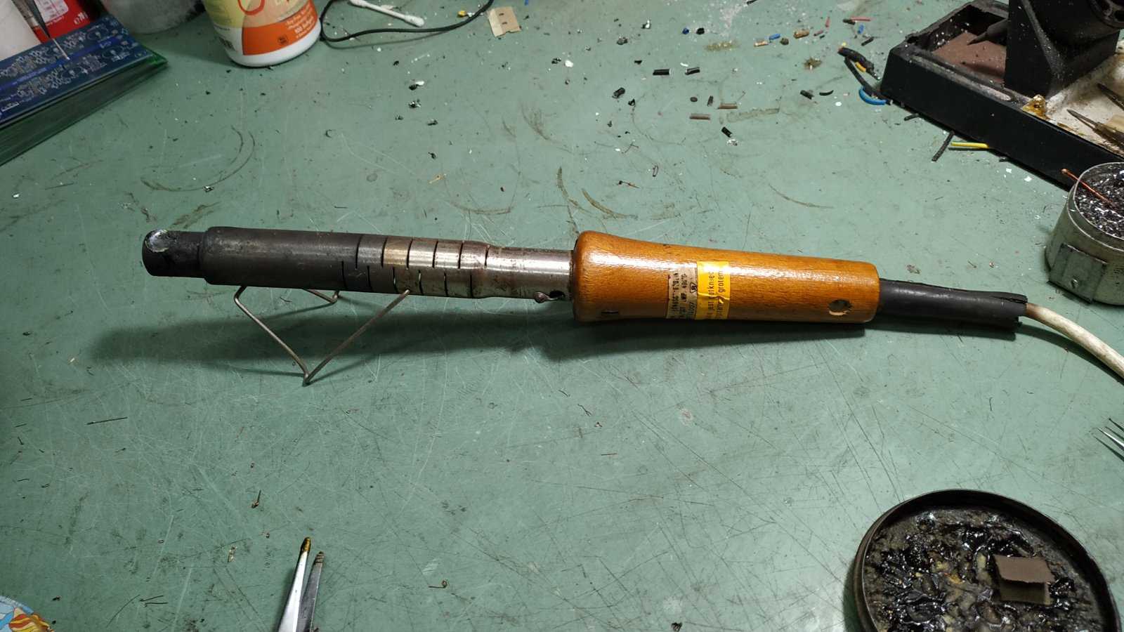

Beli_Ninja Napisano Februar 5, 2022 Autor #397 Napisano Februar 5, 2022 6 minutes ago, Zen Mod said: e bilo bi bolje da si kupio bilo koju Iskru onu sa KP eo, gledam u fioci sta imam od 220Vac lemila - rusku sekiru od 100W, poljsku od 100W sa napravljenim vrhom za mini kalajno kupatilo, par 75W poljskih pistoljki ( najergonomskija cuda ikad napravljena), Iskra THS25, a da me ubijes - nemam pojma gde mi je THS60 mora da je negde zapala iza stola to mi je najomiljetija - ubiva sve WBTove ovog sveta, namrtvo Znam znam, ali bile su slabije ili sa naprslim drškama... A ovo mi beše najisplativija varijanta. Vidi, ovo ću sad da upotrebim i možda u budućnosti 3 puta godišnje. Neka obavi ovaj posao pa će biti fantastična
Zen Mod Napisano Februar 5, 2022 #398 Napisano Februar 5, 2022 delimicno mozes da smanjis temperaturu vrha ako ga izvuces iz tela oprobaj, koliko moze il rokaj variac ili dimer
Aleks Napisano Februar 5, 2022 #399 Napisano Februar 5, 2022 pre 1 sat, Beli_Ninja reče Vidi, ovo ću sad da upotrebim i možda u budućnosti 3 puta godišnje. Upravo to. Takvu sam kinesku kupio i ja, nesto tipa 700 kinte kod kosookih, 100 vatova - da imam da pipnem dvaput u dve godine power vodove/konektore i to.

Beli_Ninja Napisano Februar 6, 2022 Autor #401 Napisano Februar 6, 2022 (izmenjeno) 15 hours ago, Zen Mod said: poljsku od 100W sa napravljenim vrhom za mini kalajno kupatilo Kako ti izgleda to mini kalajno kupatilo. Kad već pravim vrhove da napravim i to Izmenjeno Februar 6, 2022 od Beli_Ninja
Zen Mod Napisano Februar 6, 2022 #402 Napisano Februar 6, 2022 Fi20 prestrugan u dovoljnoj duzini da udje u telo lemilice onda na kraju (gde je ostalo 20) upravno na osu zabuseno Fi14 za probu napravio od gvozadj, nikad da mi bude bitno da napravim od SS Beli_Ninja je reagovao/la na ovo 1

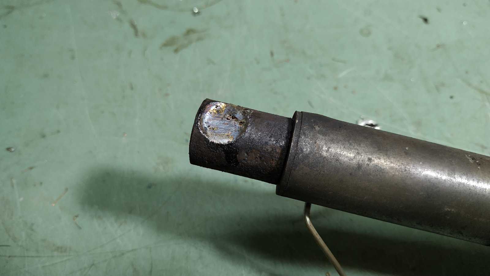

Beli_Ninja Napisano Februar 10, 2022 Autor #403 Napisano Februar 10, 2022 (izmenjeno) Bakar, fino napasovan u rupu grejača da ne klima ispod onih glupavih šrafčića. Plus, oslanja se na čelo grejača. Dakle vrat je fi 8.5mm, jednom je glava 15x15x20 pa zašiljen pod 45 stepeni sa zaravnjenjem širine 1mm, a drugom je fi 12 na fi 6 pa zašiljeno pod nekim uglom na oko lepo Malo pre sam ih lepo okalaisao i obrisao mokrim sunđerom. Mrzi ne da slikam... Definitivno mora preko dimera i to na 30ak % regulacije. Ali progreva šta god bez da štucne ili da se plaši Ovaj originalni vrh od go...ta ostavljam za razlemljavanje starih vojnih uređaja i podnožja za lampe jer je tvrd Sutra pravim lonče za kalajno kupatilo i neki držač za štap kad mi treba fiksna lemilica. Izmenjeno Februar 10, 2022 od Beli_Ninja NIXIE, zerowaf, krca44 and 2 ostalih je reagovao/la na ovo 1 3 1
Zen Mod Napisano Februar 15, 2022 #404 Napisano Februar 15, 2022 On 2/6/2022 at 11:12 AM, Beli_Ninja said: Kako ti izgleda to mini kalajno kupatilo. Kad već pravim vrhove da napravim i to e nadjoh slucajno par fotki zika and Beli_Ninja je reagovao/la na ovo 1 1

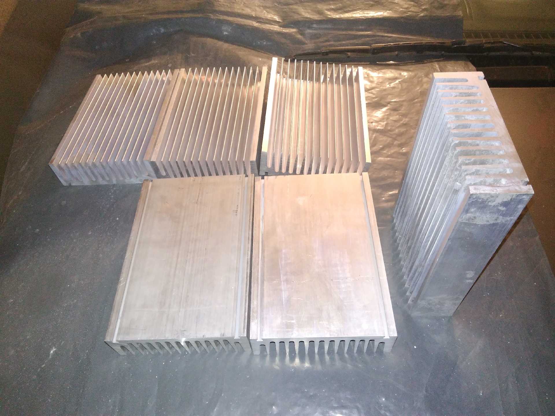

bnb Napisano Februar 19, 2022 #407 Napisano Februar 19, 2022 Da pitam nešto što i jeste i nije direktno vezano za temu.Kupio sam 6 hladnjaka za Stasis,3x svaka strana,ukupno oko 21x43cm,pa me interesuje da li je neko lepio hladnjake sa termal lepkom?Biće oni povezani i na drugi način.
bnb Napisano Februar 19, 2022 #409 Napisano Februar 19, 2022 Evo Zene.Svaki je težak 1,9kg. Beli_Ninja je reagovao/la na ovo 1
Zen Mod Napisano Februar 19, 2022 #410 Napisano Februar 19, 2022 ne treba ti lepak, samo sprezna ploca ako bi se desilo da fizicki mozes da smestis identican broj tranzistora na svaki od njih, ne bi trebala ni sprezna ploca, dovoljno sprege bi bilo to sto se nalaze unutar zajednickog volumena
