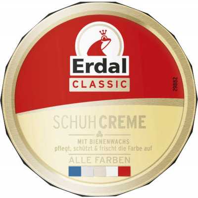

Zen Mod Napisano Decembar 3, 2021 #2 Napisano Decembar 3, 2021 ja koristim belu Erdal kremu za cipele neki iscede limunovo drvo i naprave ulje neki orobe apoteke i uzmu vazelin

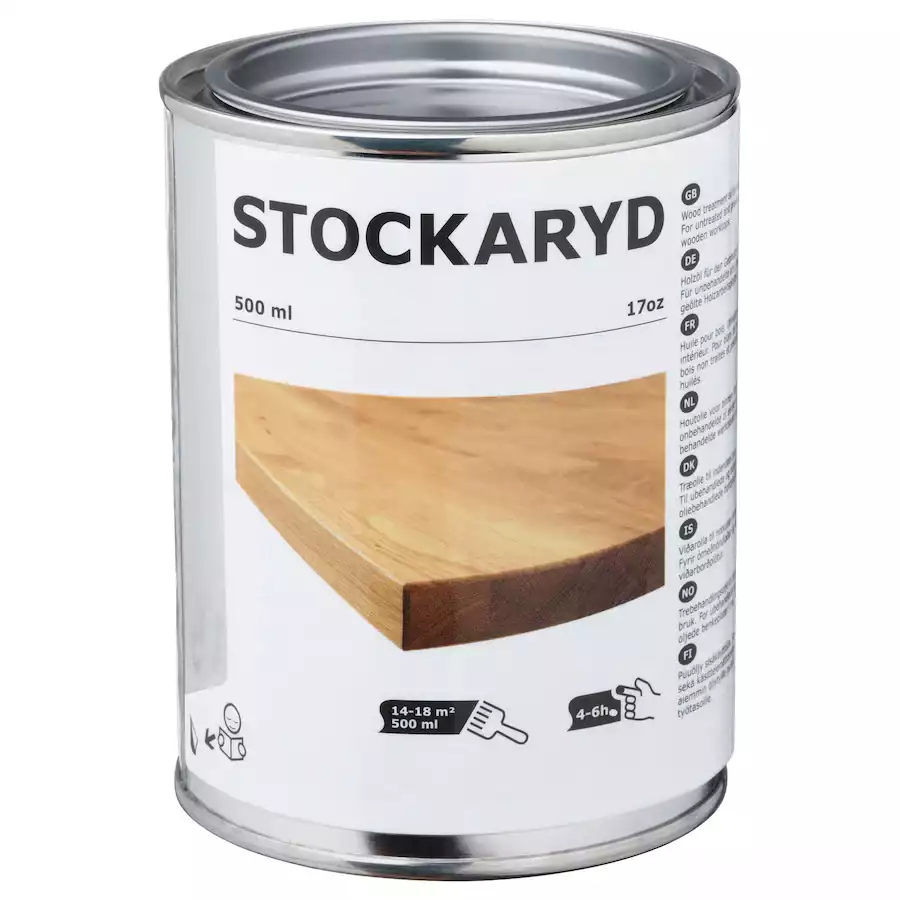

крокодил Napisano Decembar 4, 2021 #17 Napisano Decembar 4, 2021 Krco, ne postoji nacin da tu gornju plocu izjednacis sa npr prednjom plocom; opcije su da sve ismirglas, pa nekako toniras, pa zastitis lakom ili voskom (sto je za velike kutije strava posao i nije za zimu ako nemas neku radionicu) i druga opcija da nista ne diras. Postoji jos jedna opcija (na tvom mestu ja bi nju odabrao), sa neizvesnim ishodom : vlaznom spuzvicom za sudove ocisti tu gornju povrsinu, pa dooobro osusi. Sacekaj do sutra, pa lagano nabaci ovu zm eral kremu i utrljavaj do iznemoglosti. Mozes probati i ova ulja, mislim da je ovo iz Ikee sasvim dobro, ali krema je za dz i minimalno ce ti potamneti furnir. Ne znam gde se nabavljaju pigmenti, ako jos postoje, oni bi bili najbolje resenje.
крокодил Napisano Decembar 4, 2021 #18 Napisano Decembar 4, 2021 Evo ih. Sa kremom ako i xajebed nije strasno, ali smirlanje skida tu lepu patinu boje meda, koju je nemoguce imitirati
krca44 Napisano Decembar 4, 2021 Autor #19 Napisano Decembar 4, 2021 (izmenjeno) Zahvaljujem Bez smirgle cu probati, kremu i ono sa linkova za parket, imam i stari namestaj koji bi trebalo preci nekim sredstvom, radi odrzavanja. P.S. nije velika razlika izmedju gornje ploce i ostatka, to je desna kutija sa prve slike, cini mi se. Izmenjeno Decembar 4, 2021 od krca44

asimze Napisano Decembar 4, 2021 #21 Napisano Decembar 4, 2021 I kako brišete prašinu kad ta krema je fino prihvati? A vlažna krpa?!!! Shvatite ljudi radna površina koja je svakodnevno korištena, prosipala se i voda i nakon dvije godine samo malo osvježenje po istoj tehnici. Ne hvata se prašina sama od sebe, a površina glatka i sjaji se kao da je lakirana. Samo ulje za drvo ali od dobre firme. Vrijedi!!! To je posla 2 x 2 sata.
stefaca Napisano Decembar 4, 2021 #22 Napisano Decembar 4, 2021 Krema slična vosku se utrlja u drvo. Sav višak posle se briše krpom. Proces traje, ruke se umore. Bila je tema na forumu, Disco-M. Te kutije su rađene voskom. Sent from my POCO F1 using Tapatalk
