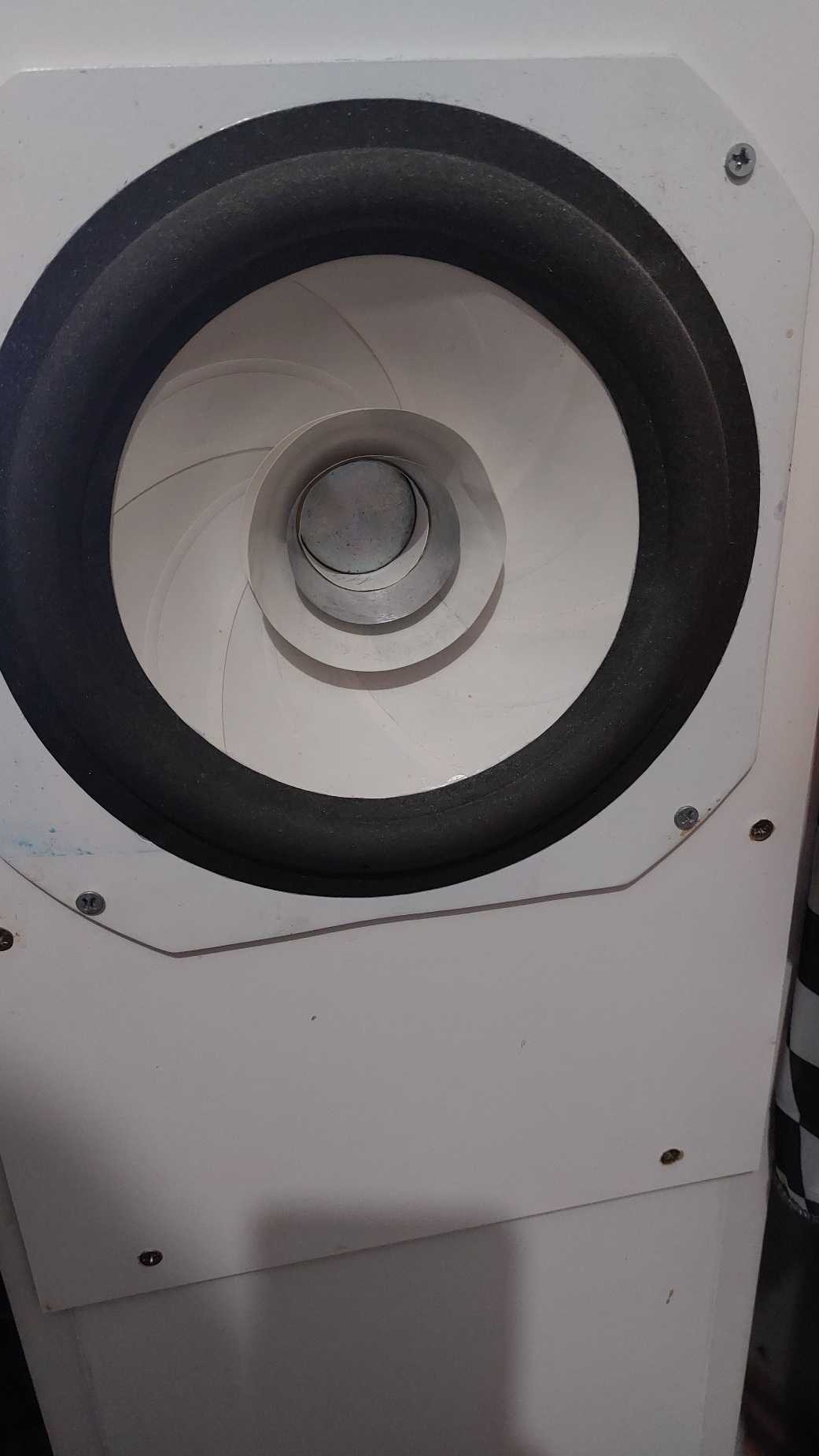

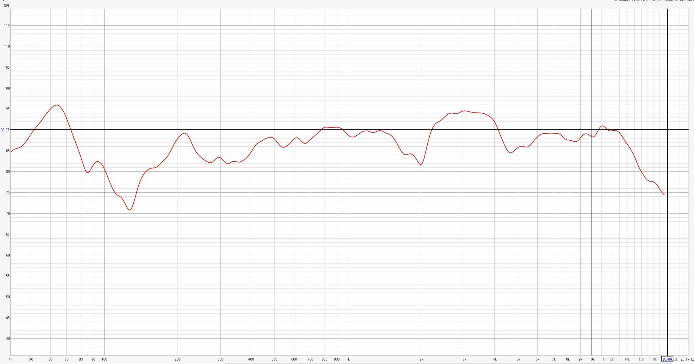

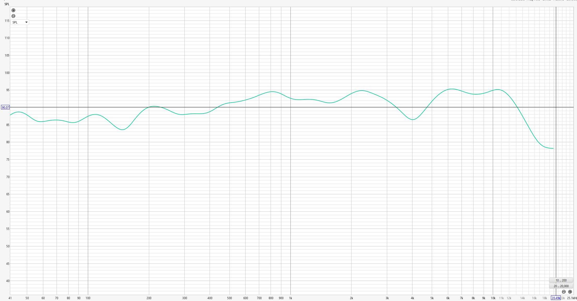

Aleks Napisano Decembar 28, 2023 Autor #134 Napisano Decembar 28, 2023 Prve osmice, dva različita drajvera, različite membrane, način izrade, papir. Isti je samo motor. Što bi rekao Anatolij Djatlov: Not great, not terrible OK. Experiment završen uspešno. Idemo dalje крокодил, zerowaf, Vix and 6 ostalih je reagovao/la na ovo 1 7 1
Koja Napisano Decembar 29, 2023 #135 Napisano Decembar 29, 2023 (izmenjeno) Wow, lep uradak. Đa mi se membrana. 1. Jel mora FR? Moglo je da se počne sa običnim midbasom? 2. Kako su tačno mereni grafikoni? Možda bi trebalo meriti i near field i 1m. Na prvom je previše smoothinga, daj malo detaljnije 3. Ako se ide na FR, onda mora i neko off-axis merenje. Izmenjeno Decembar 29, 2023 od Koja
Aleks Napisano Decembar 29, 2023 Autor #136 Napisano Decembar 29, 2023 Ima i off axis 30 stepeni, poprilično sam iznenađen, pozitivno. Očekivao sam više laser efekta, ali dobro je. Phase plug će sve to još da poboljša siguran sam. Smoothie 1:3, 1:6, tako valjda. Tako svi tako i ja Sve je 1m, više je mereno da bih uporedio prvi i drugi drajver, nego da dobijem neki realan odziv, jer me interesovalo kojom stazom nastaviti. Mora FR, jer tako je naslov teme Vix je reagovao/la na ovo 1

Aleks Napisano Decembar 29, 2023 Autor #139 Napisano Decembar 29, 2023 Eee, to je ono najvažnije, što se na grafu ne vidi Onaj sa prvog grafa, obična membrana, veći mid i high cone, mekše vešanje: Mnogo skup zvuk, ali ponekad malo distorzije, i slab je na visokim. Ovaj sa drugog grafa je membrana iz više delova, dobio sam ono što sam i mislio. Manji mid cone i manji wheezer sa većim i krućim vešanjem i čvršćim spajderom dali su manje distorzije, ali i nedostatak "topline", malo onog klasičnog FR shout-a, onaj FR prizvuk, ali i mnogo bolje visoke tonove. Igranjac, dobro je to sve Postigli smo odredjene rezultate Vix, zerowaf, LightMatic and 1 član je reagovao/la na ovo 2 2
zerowaf Napisano Decembar 29, 2023 #140 Napisano Decembar 29, 2023 pre 55 minuta, Aleks reče Igranjac, dobro je to sve Dobio si neku referencu. Ako sam dobro shvatio opis, igra s prvim driverom u cilju smanjenja distorziuje uz zadržavanje skupog zvuka mi zvuči kao dobra situacija. Taman i da mu se kasnije doda neki tweeter odrezan samo s nekim kondenztaorom....ako baš mora. Mislim, kao da je tebi problem napraviti tweter koji se bez skretnice samo natakari uz ovaj driver.
