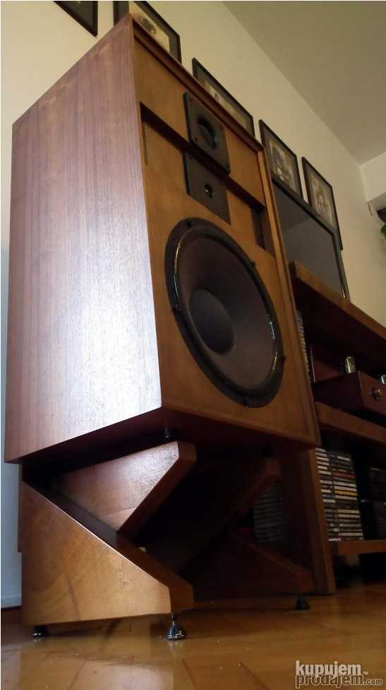

mutayu Napisano April 23, 2022 #32 Napisano April 23, 2022 Gruba racunica daje ugao od oko 5,7 stepeni. Izgled i proporcije sklopljenog stalka na poslednjoj slici ne odgovaraju dimenzijama na prve tri slike.
Kuršum Napisano April 23, 2022 Autor #33 Napisano April 23, 2022 To su mere za JBL 4311, ja ih pravio, tako izgleda. Ne znam koji deo mislis da se ne uklapa.

mutayu Napisano April 23, 2022 #37 Napisano April 23, 2022 1 hour ago, Kuršum said: To su mere za JBL 4311, ja ih pravio, tako izgleda. Ne znam koji deo mislis da se ne uklapa. Ma nije ni bitno. Siroke daske na poslednjoj slici izgledaju bar dva puta sire od uskih, sto bi onda dalo sirinu od 2*52,4mm=104,8mm a navedena je mera od 79,4mm. Kako god okrenes, lepo je i funkcionalno. vladd je reagovao/la na ovo 1
vladd Napisano April 23, 2022 #39 Napisano April 23, 2022 Mozda neka greska i brojkicama, vise lici da je 3 i 3/8, ipak je 26,2 usek 1/3 sirine, a deluje blize da je oko 1/4... letvice potonu 52,4mm, a deluju da prebacuju tek malo preko pola Nekada je za buksefe bilo "pravilo" 15 stepeni ako su na patosu, da ugode nagib akusticne ose prema slusaocu.. Kao sto rece @mutayu, lepo je pa nema veze. Nego kako napreduje helmet pazar
Kuršum Napisano April 23, 2022 Autor #40 Napisano April 23, 2022 Nije dobra ta treća slika, nju sam vise stavio što je neko odštmpao JBL znak, oa da se vidi kako lepo deluje. Dođe na trećinu tačno. Ono je neko pravio po nekim svojim dimenzijama, vidiš da mu pozadi ona prečka i ne legne lepo na patos. mutayu je reagovao/la na ovo 1

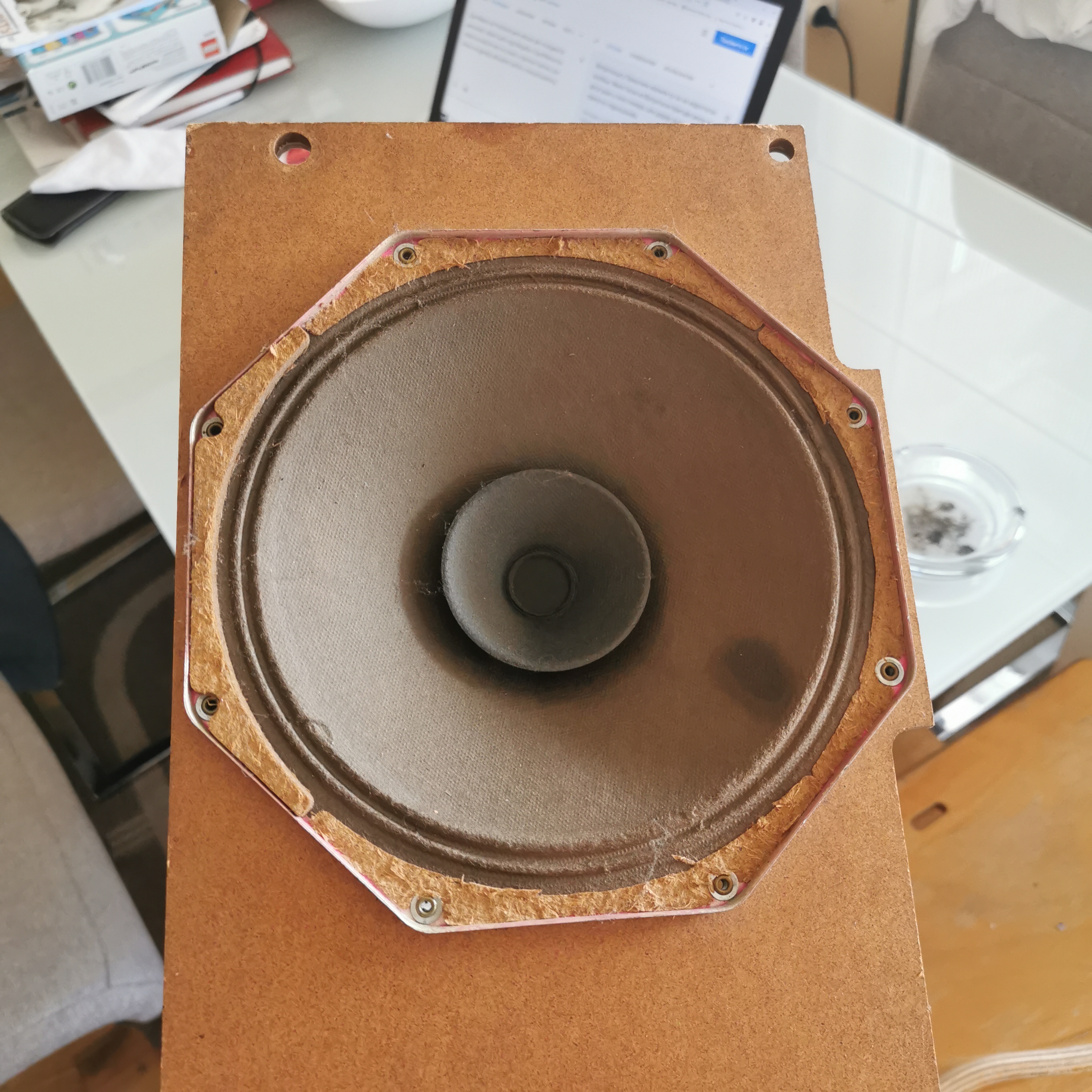

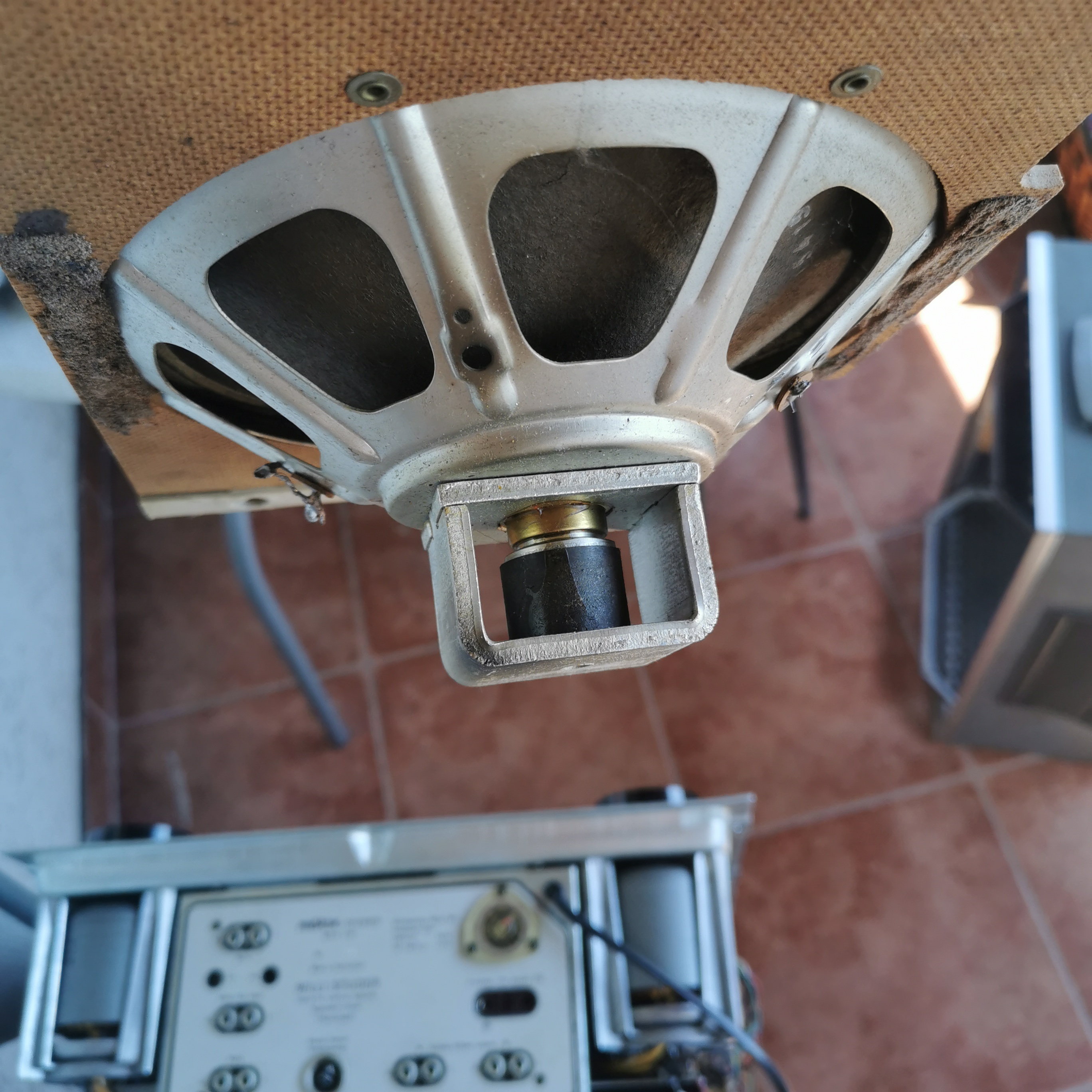

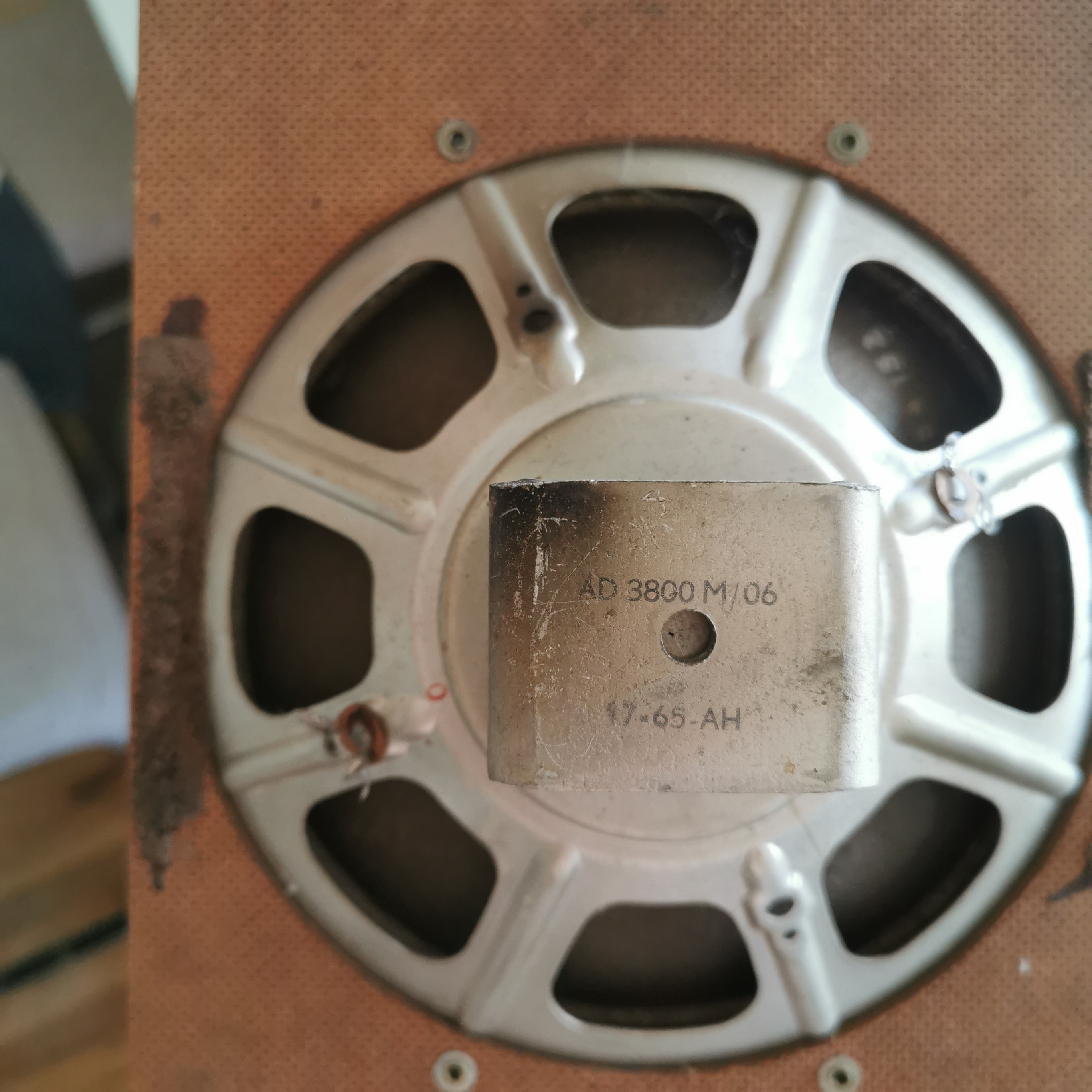

Kuršum Napisano Jul 31, 2022 Autor #41 Napisano Jul 31, 2022 (izmenjeno) Ajd da iskoristim ovu temu, da ne otvaram novu. I onako je od motora, preko kacige, stigla do stalaka. Elem, rasturih skoro jedan Revox G-63, i bio je za delove. Unutra zvucnik, a pitanje je moze li da posluži za nešto pametno i ima li smisla majati se sa tim. Ne mogu fotke sve u jedan post. I još jedna. p.s. Alnico of course. p.p.s. Vidim da ih je neko poslagao u jedan. Danke. Izmenjeno Jul 31, 2022 od Kuršum BANAT and vladd je reagovao/la na ovo 1 1
Koja Napisano Jul 31, 2022 #43 Napisano Jul 31, 2022 (izmenjeno) To je neki Philips, možda može da se nađe par. Kakva je kutija bila? Možda može neki open baffle Izmenjeno Jul 31, 2022 od Koja
Kuršum Napisano Jul 31, 2022 Autor #44 Napisano Jul 31, 2022 Nije ni imao kutiju, na ovoj daski bio unutar magnetofona, kao monitorski zvučnik.
