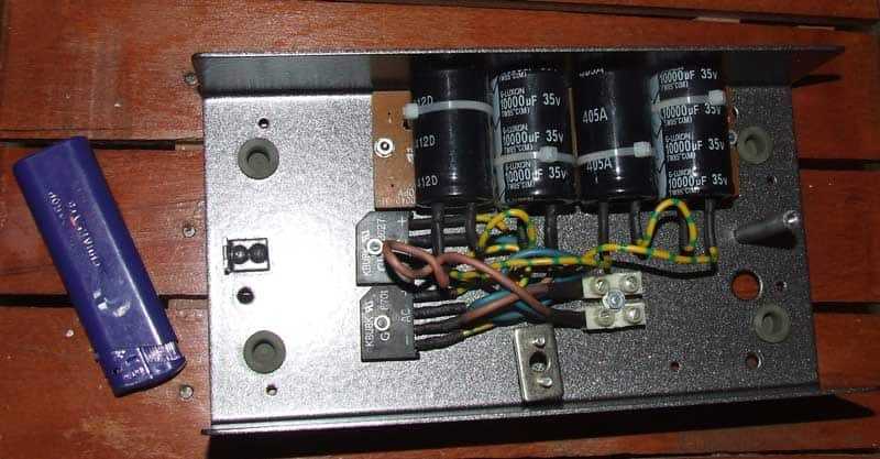

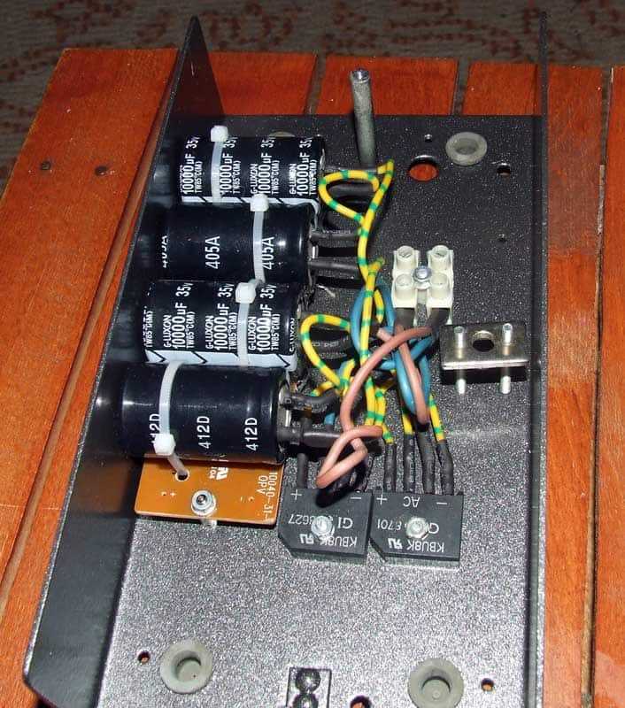

U shemi koja je data u post-u, da ne bih pogrešio, izlazi (DC) sa Graetz-ova su kratko spojeni? Ako nije problem, ukažite mi na to koje kondenzatore sa kelco.rs sutra da kupim.

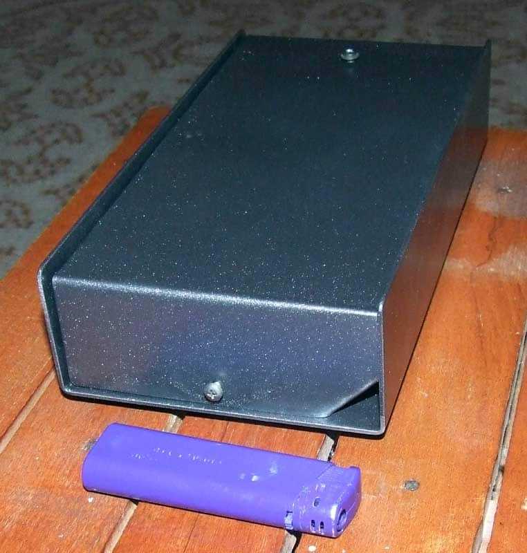

Krećem u avanturu, Vama smešnu, ali posle više-decenijske pauze, ima treme... Kutiju imam, sve je namešteno, ulazni kabl, utičnica za izlaz, prekidač, lampica, osigurač. Ostaju Graetz-ovi i kondenzatori.

Ta cetiri elka (sto je Sale nacrtao u prvom postu ove teme) su ti min vrednosti po kapacitetu i naponu. Od toga pa nagore sta ti srce iste...Mozesh dva greca, mozesh samo jedan...+ i - izvode kratkospoji.Ovo sa LC audija ima smisla, pogotovo za tolike novce prodavati... :blush:

Hvala. Nisam ni mislio da kupujem to sa LC nego... Nadam se da sutra, oko ručka, nećete videti beli dim iz NBgd...Kad, i ako, uspe njegova izgradnja, šta je uputno na njega priključiti? Samo pojačala, ili... Koliko je njegovo dozvoljeno opterećenje?
Napravljeno. Za sada, nije bilo belog dima. No, kada izmerim na izlazu iz sokoćala, nema smanjenja DC. Priključio sam pojačala na sokoćalo. Još da stavim deb'o kabl do njega...
