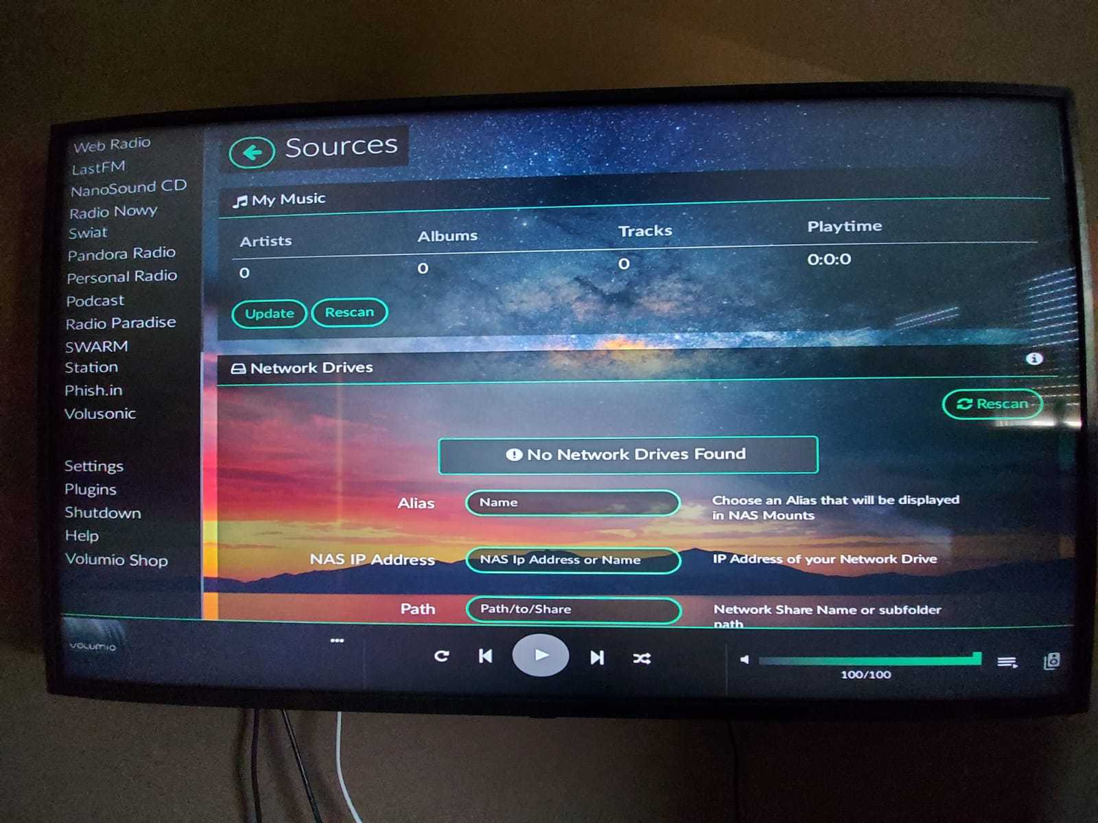

zerowaf Napisano April 20, 2021 Autor #50 Napisano April 20, 2021 (izmenjeno) Zanimljiv nacin da zapnem. Snasao sam se nekako sa iso image i dosao do ove tocke na slici. Prvo nisam znao kako da nagovorim Volumio da prepozna HDD u racunalu. On trazi nekakav NAS, a to ne znam ni sto je. No, zabavnija je druga prepreka. Ne mogu napisati @ na tipkovnici. Inace sam ju pisao tako da stisnem Alt Gr + V. Na laptopu od firme je Alt Gr + Q. Ovdje ne radi nijedna tipka kao @, a sve sam ih ispritiskao. Zakljucujem da je Alt +Gr sada neka druga tipka, ali koja? Izmenjeno April 20, 2021 od zerowaf

zerowaf Napisano April 20, 2021 Autor #56 Napisano April 20, 2021 Dobro. Volumio je Up. Sada on ne zna naci nijedan moj HDD gdje je mjuza. Kako da ga uhvatim za ruku i dovedem tamo?

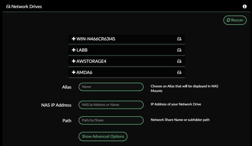

zerowaf Napisano April 20, 2021 Autor #62 Napisano April 20, 2021 Dosao sam do ove tocke i ne znam jesam li negdje krivo skrenuo ili Volumio jednostavno ne vidi Hard drives u racunalu.

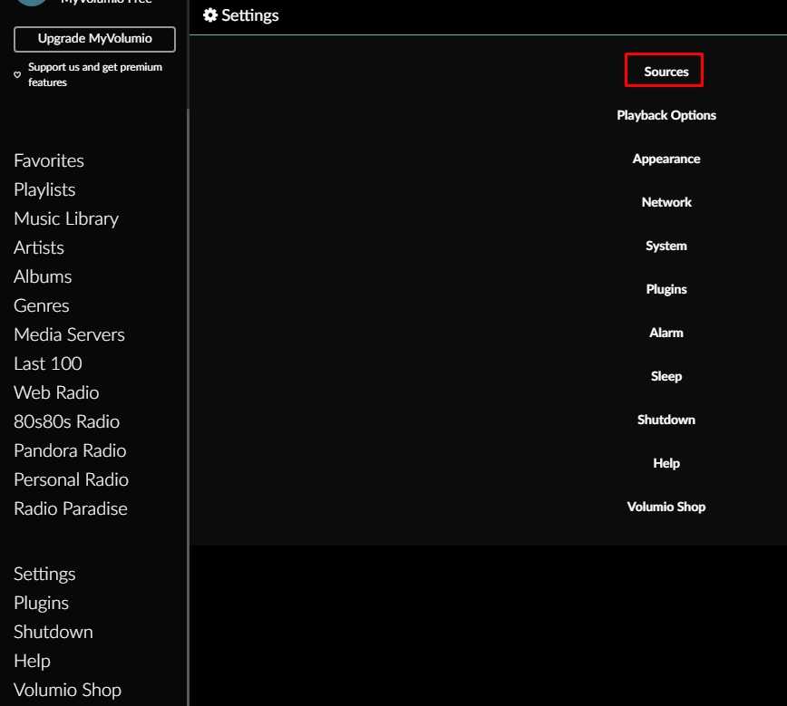

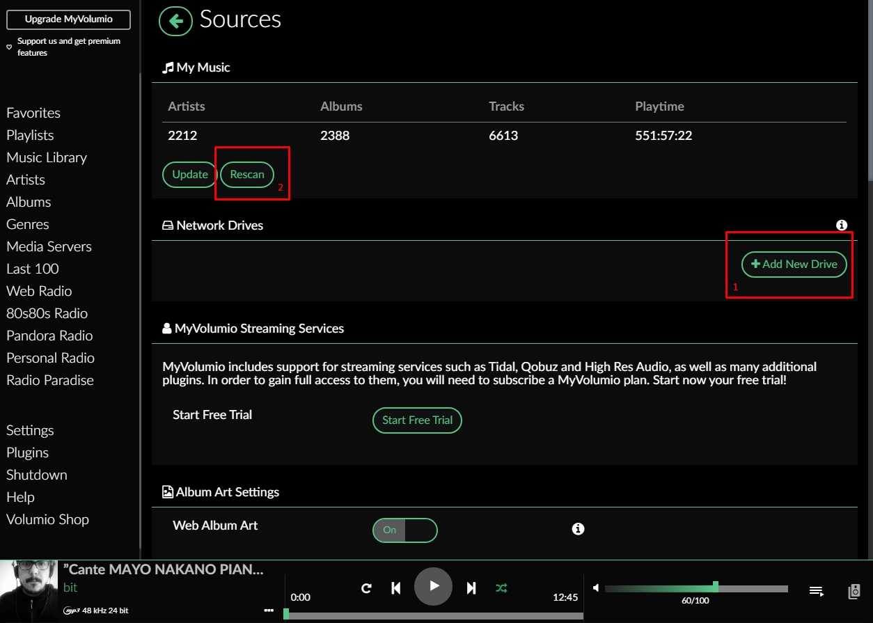

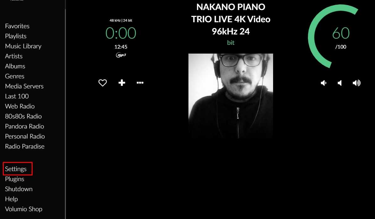

zocky Napisano April 20, 2021 #64 Napisano April 20, 2021 35 minutes ago, zerowaf said: Dosao sam do ove tocke i ne znam jesam li negdje krivo skrenuo ili Volumio jednostavno ne vidi Hard drives u racunalu. Moraš da šeruješ neki folder ili particiju diska gde je uskladištena muzika, Volumio može da vidi sve što je u lokalnoj mreži povezano... Evo slikovnice za "ubacivanje" muzike u sistem: zerowaf je reagovao/la na ovo 1

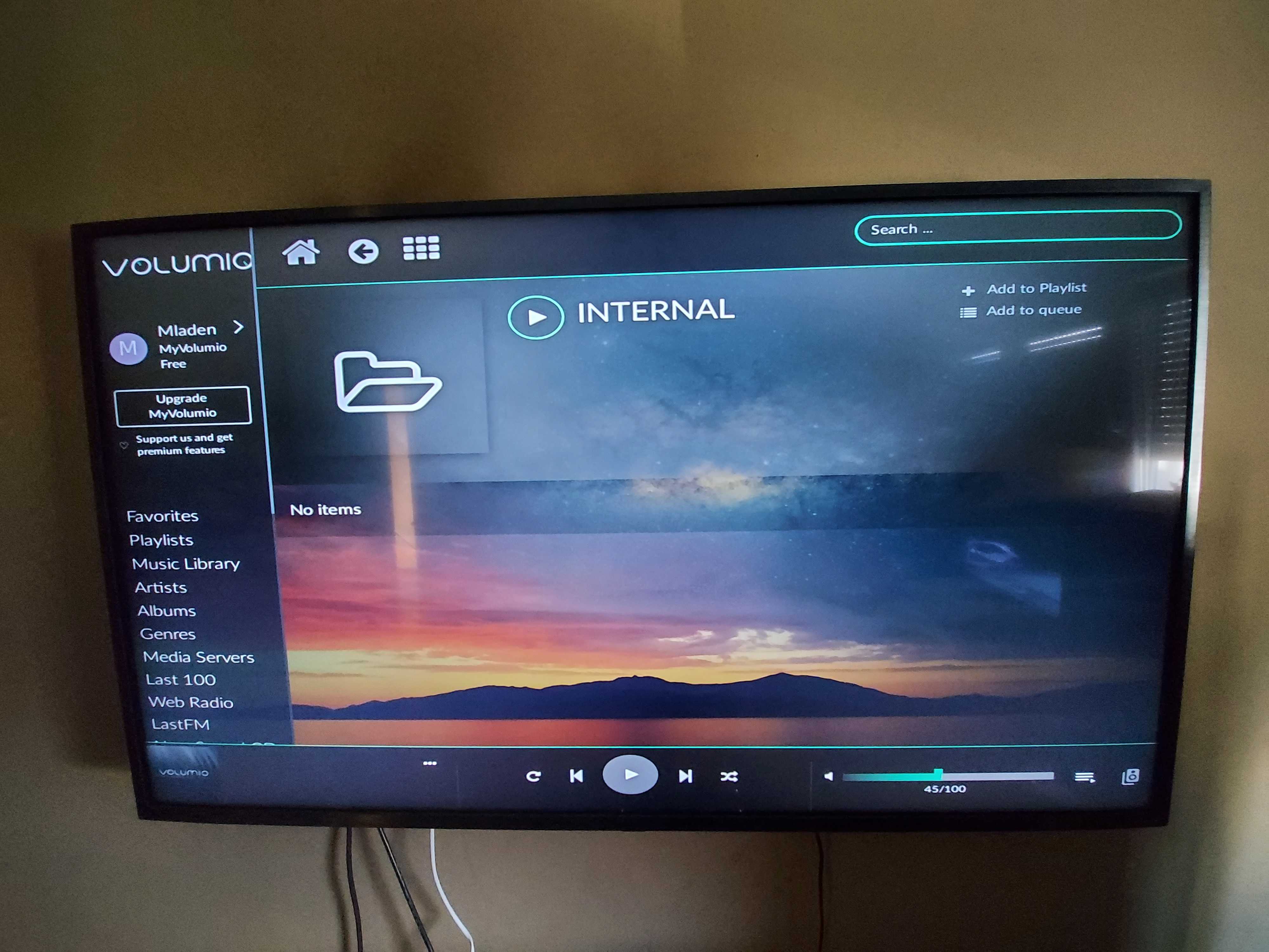

zocky Napisano April 20, 2021 #66 Napisano April 20, 2021 Prebaci muziku na disk gde je instaliran Volumio i skeniraj. Trebalo bi da se vidi broj albuma i pesama a za puštanje muzike ulaziš ovde:
