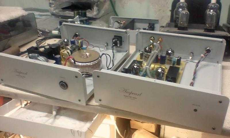

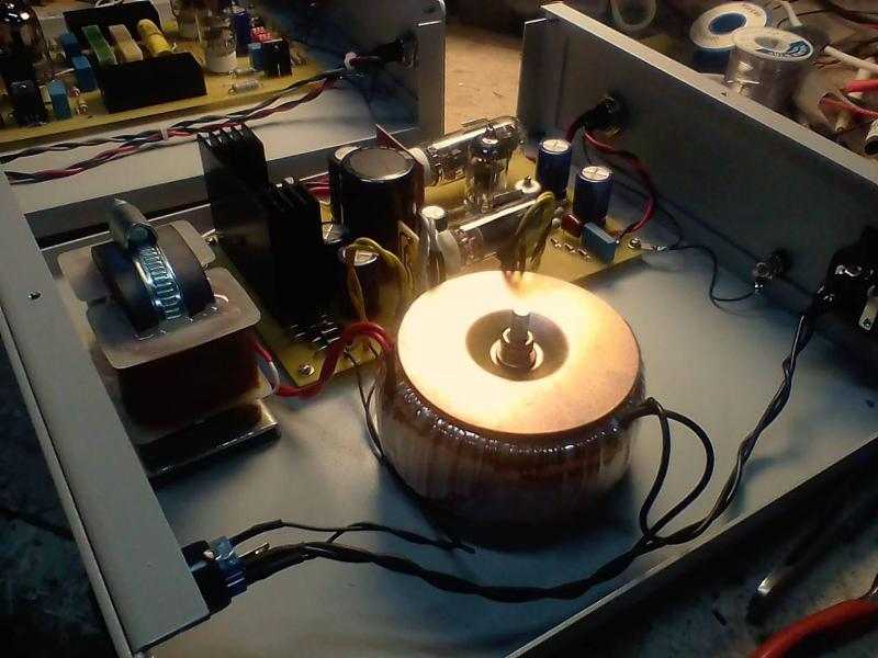

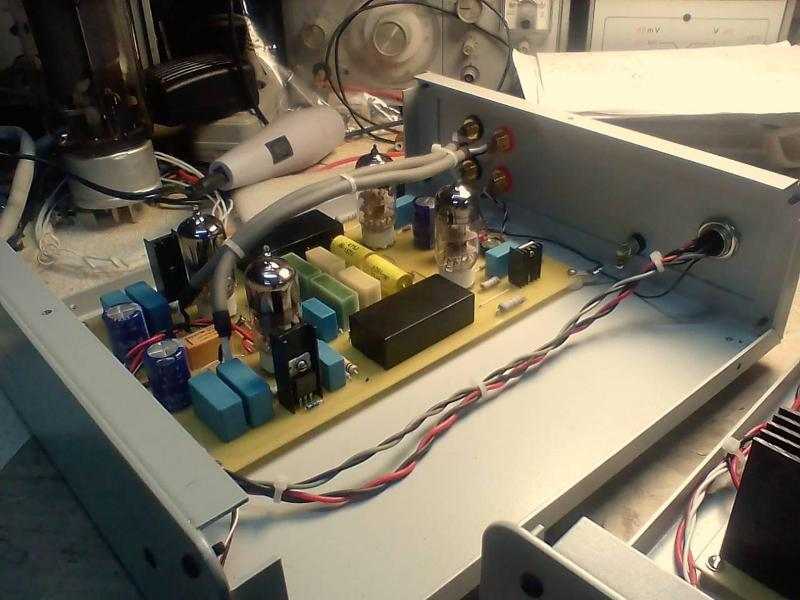

Woland Napisano Decembar 6, 2020 #1 Napisano Decembar 6, 2020 otvaram temu da bih napomenuo da postoji LCR Phono za 700€, a i da ga kasnije lakše pronađem ne znam ništa o njemu, osimm da mu je cena nešto viša od samih LCR modula, dakle: Ampearl RE2030 LCR RIAA with Tube Power Supply Suitable for MM Separate power supply Recommended input signal level: 2÷5mV Passive LCR RIAA equalization Toroidal power transformer Tube rectifier of the anode voltage Tube stabilizer of the anode voltage Frequency response RIAA: 20 Hz to 50 kHz ±0.5 dB Input impedance: 47 kOhms Input capacitance: 56pF to 300pF Output impedance: 0,2 kOm Gain: 46.5dB Used tubes: Phono stage 2x6S3P, 2x6J9P; Power supple 6C4P, 6S19P, 6J1P (tubes made in USSR) Dimensions of each unit: 250 x 275 x 80 Weight: 10 kg In the box to the Phono stage , included spare tubes (made in the USSR) kritike su mu dobre, to naravno ne mora ništa da znači, ali verujem da će nekom od vas, izbor lampi dosta da kaže.. diskusija na nemačkom sajtu: https://www.analog-forum.de/wbboard/index.php?thread/141691-ampearl-re-2030-mm-phonoverstärker-mit-röhren-und-lcr-riaa-der-nächste-dampfhamm/

krca44 Napisano Decembar 6, 2020 #10 Napisano Decembar 6, 2020 6S3P su one triode sto sam skoro pazario - jedna trioda u balunu, pojacanje oko 50 itd. 6J9 je E180F pentoda... nego ima i neke tranzistore pored svake cevi... Zanmljivo...
vladd Napisano Decembar 6, 2020 #11 Napisano Decembar 6, 2020 13 minutes ago, krca44 said: 6J9 je E180F pentoda. https://www.radiomuseum.org/tubes/tube_6j9.html https://frank.pocnet.net/sheets/201/6/6J9.pdf Ne valja skola sa bigdiy-a
krca44 Napisano Decembar 6, 2020 #12 Napisano Decembar 6, 2020 pre 25 minuta, vladd reče Ne valja skola sa bigdiy Koja skola ? Samo sam trazio ds na google i tamo izlete da su 6J9 i 180F ekvivalenti... e sad nisam gledao dalje ds, moja greska, poverovah googletu Nego da ima nekog smisla - koje cevi bi mogle biti prvi stepen ?

bnb Napisano Decembar 7, 2020 #15 Napisano Decembar 7, 2020 Pravio sam Vot poznaniku sa 6s3p pre mnogo godina.Ustvari samo sam ubo lampu i podesio napone za nju. To je najbolja,zvučno,mala lampa koju sam čuo( 10ySE+RCA ). Imam šemu LCR modula-autor J.Regasek.Šema je američka.Ako nekoga interesuje,postaviću je.

MARSAUDIO Napisano Decembar 8, 2020 #22 Napisano Decembar 8, 2020 On 6.12.2020. at 21:16, vladd reče https://www.radiomuseum.org/tubes/tube_6j9.html https://frank.pocnet.net/sheets/201/6/6J9.pdf Ne valja skola sa bigdiy-a Malo si pogrešio. Na WEB sajtu i u prvom postu lepo piše 6J9P. Ovaj P mnogo znači. Ova 6J9P (6Ж9П) je mala pentoda slična E180F, koja ima u triodi pojačanje oko 40. Po zvuku je malo oštrija ko Philips ili Tesla. Data: https://bms.isjtr.ro/sheets/112/6/6Z9P.pdf 6S3P je slična EC86 (EC88), a EC86 je slična EC8010 (meni jako omiljnena mala trioda).
