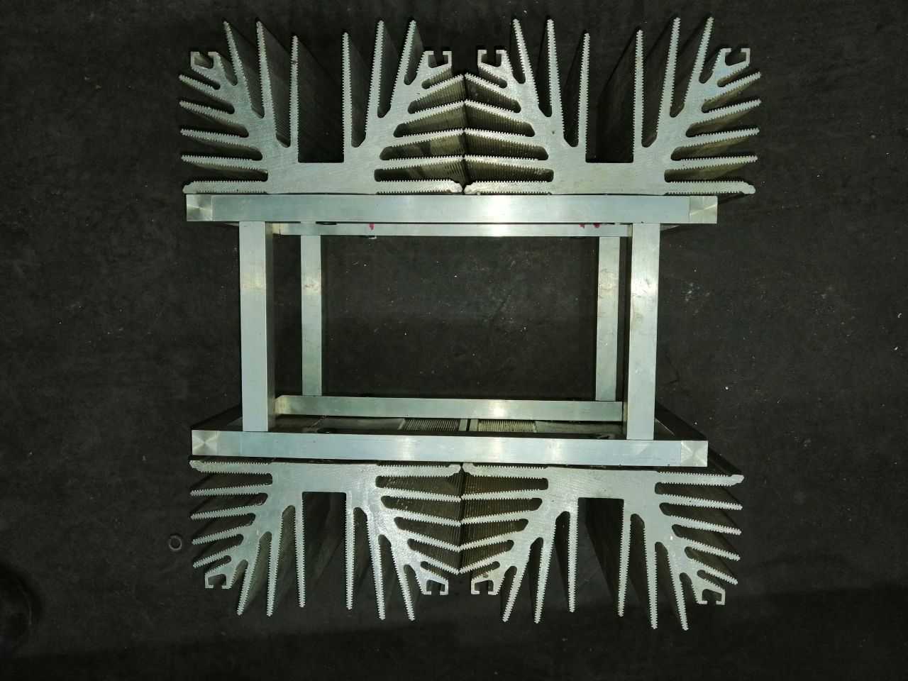

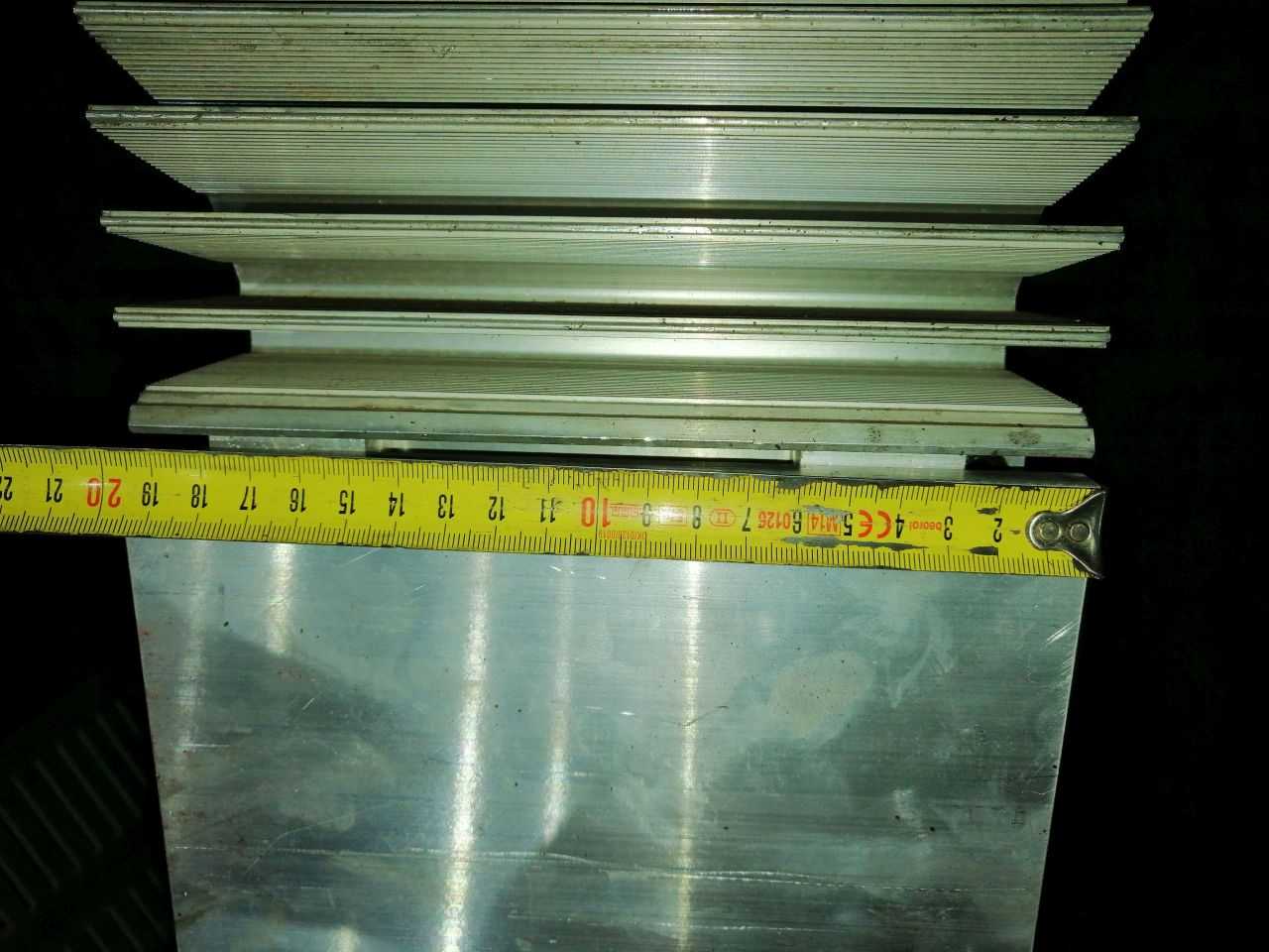

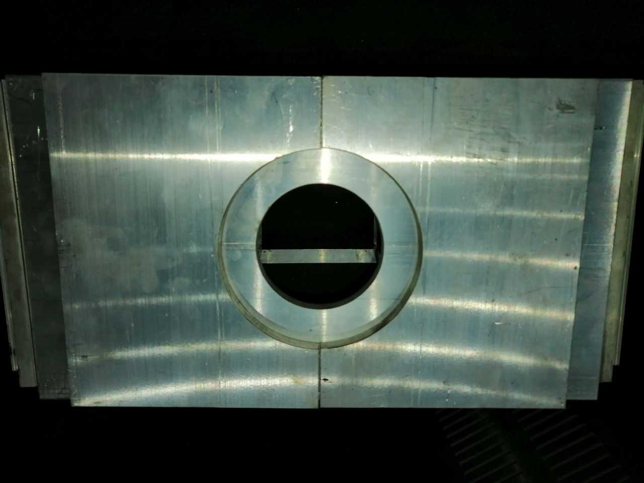

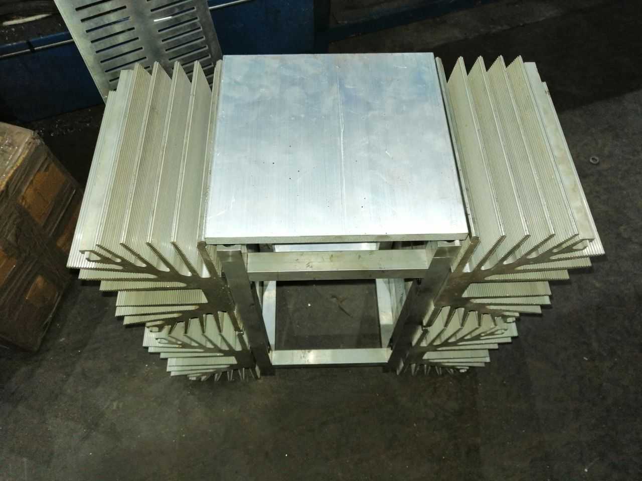

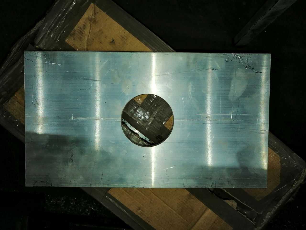

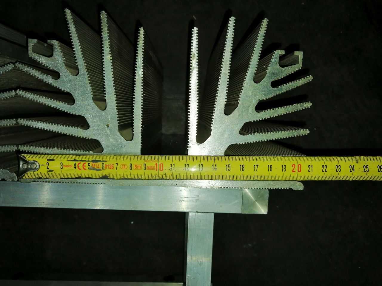

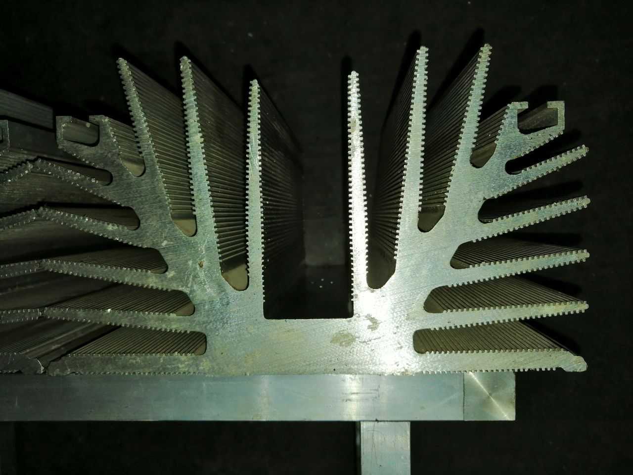

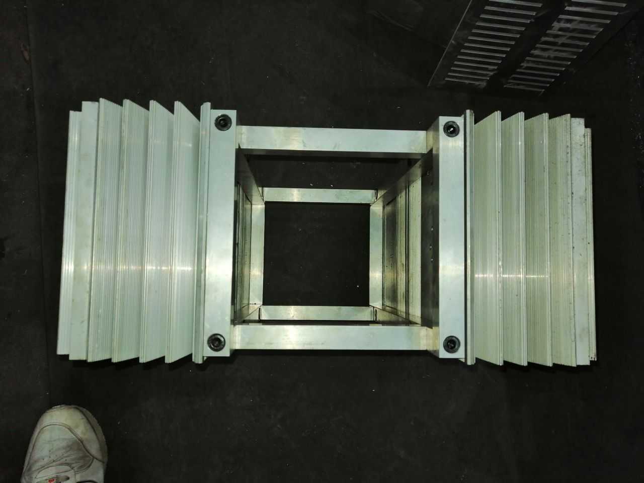

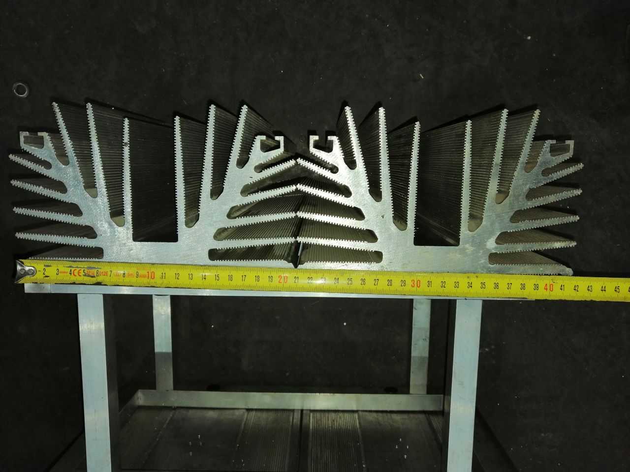

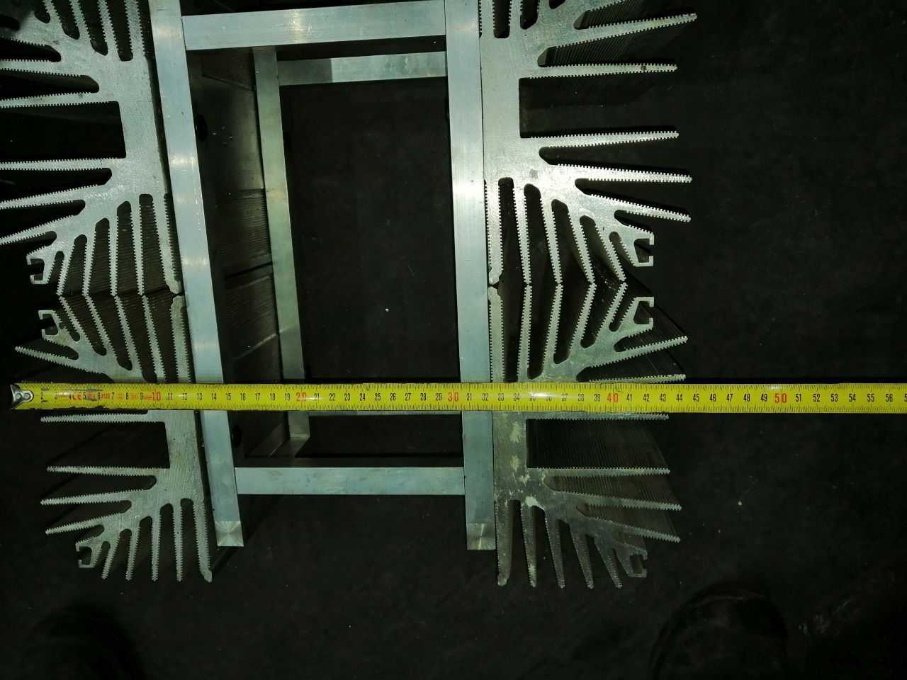

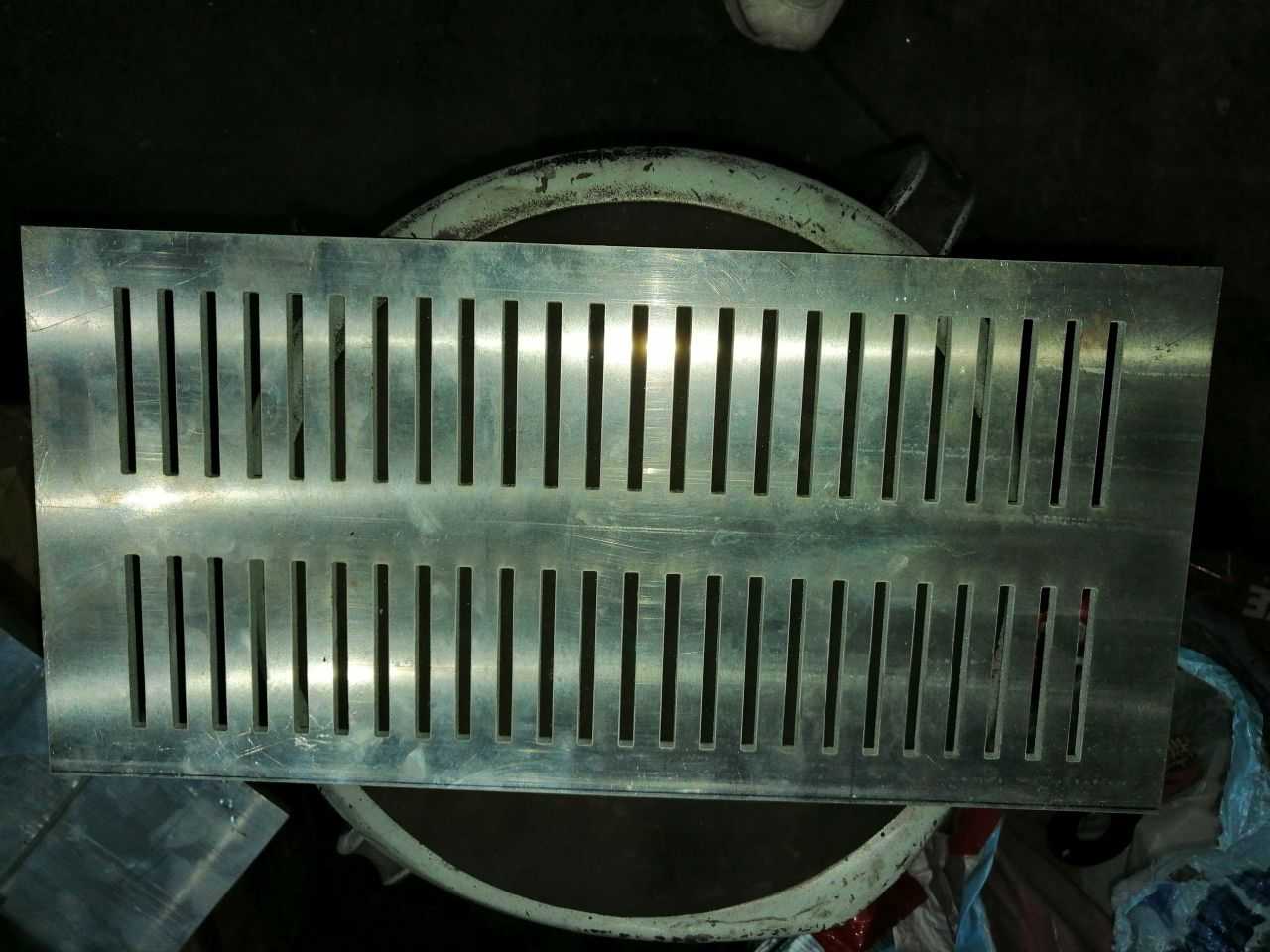

чика-Брка Napisano Novembar 2, 2020 #1 Napisano Novembar 2, 2020 sve je pocelo sasvim slucajno. drugar koji je inace u svetu lampi kao i ja jednom cuo kod mene DOZ koji je tad bio na dasci i sa osrednje ozbiljnim hladnjacima. (inace trebaju ne vrlo ozbiljni vec monstruozni hladnjaci) to je tad radilo na nekim Visaton zvucnicima, bem li ga. zvuk je bio veoma primamljiv. i nista. ja prodao hladnjake za lepe pare, dasku bacio a dzigerice camile cekajuci u riznici. i ne lezi vraze. drugar pre par dana rece ajde da napravimo DOZ ali veoma ozbiljno sa monstruoznim hladnjacima koji su nabavljeni sasvim slucajno kao i mnoge stvari. i najvaznije, kao i kod svih cevnih uredjaja koje sam mu do sad izradio, poneke prepravio, budget je no limit, samo najbolje, jer se pravi unikat. za sad je odradjena gvozdjurija, to jest aluminijum. ovih dana treba da ide na busenje, glodanje, poliranje i tako to, a neizdrz koji je prisutan moze samo da ubrza stvari. da ne davim, nastavak sledi, naravno. krca44, zerowaf, Ikaro and 5 ostalih je reagovao/la na ovo 2 4 1 1

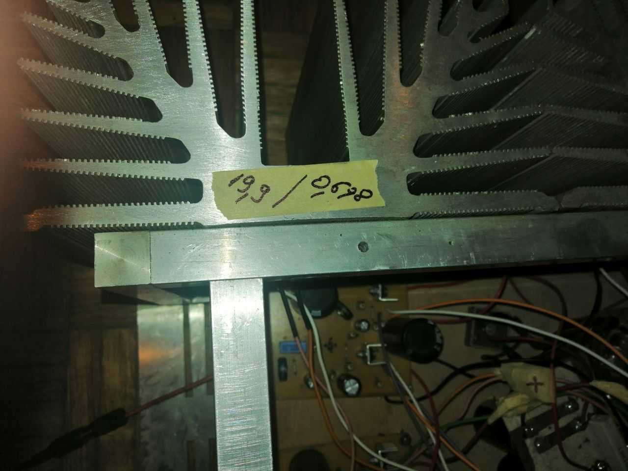

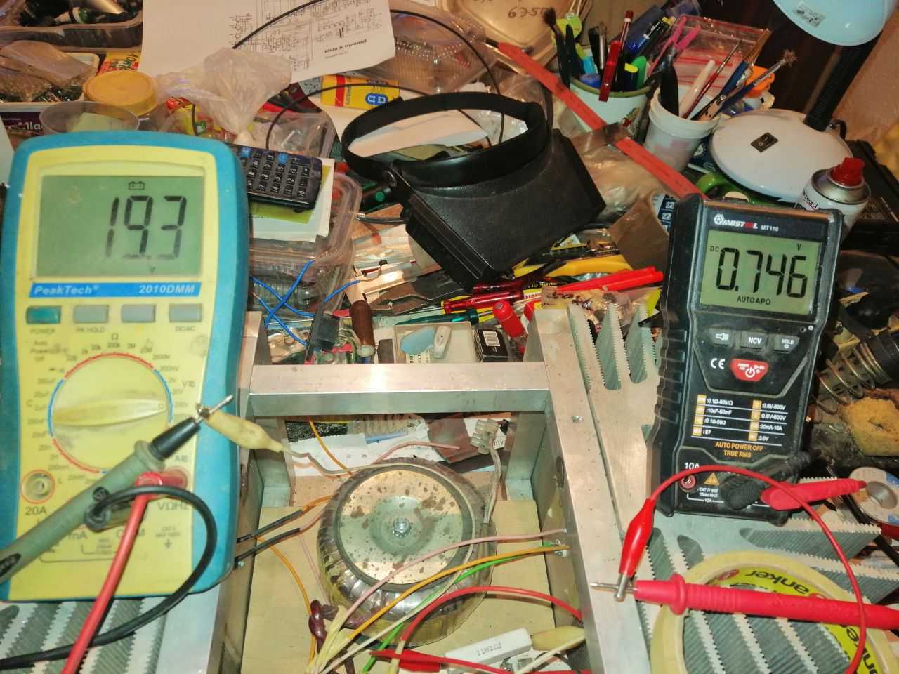

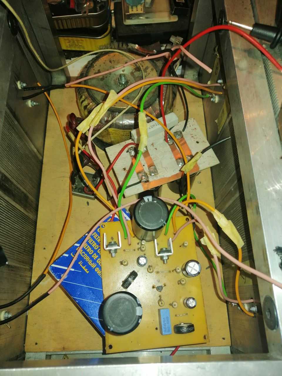

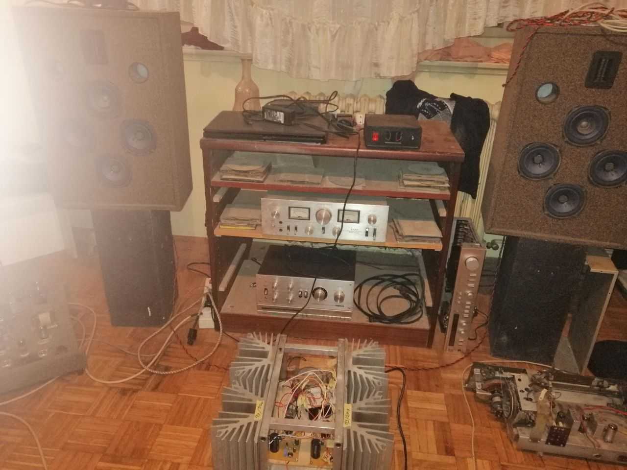

чика-Брка Napisano Mart 7, 2021 Autor #18 Napisano Mart 7, 2021 nedelja, mir i tisina. lep dan za solid state. resio da privodim kraju Death Of Zen. ja ne zurim nigde, ali drugar ceka momenat da sve radi kako treba, pa da kuciste odnese na glanc, kako ja to zovem. zelja je da se sija ko pasja muda. a dok se bude cekalo na glanc, da odradim cajger. (jedan komad napred, centralni) radio sam plocicu po plocicu, zbog jednostavnosti monitoringa, 1/2 napona napajanja, kao i struje. imam trenutno samo 2 unimera (do sutra), od kojih jedan oce da krepa. a tu je i neizostavni neizdrz. za sada je 0,75 A mirne struje, 19,3 V pola napona napajanja. nisam zadovoljan, jer hocu da pustim 1 A mirne struje. po kanalu, naravno. i ovo je bilo mnogo, hladnjaci su neadekvatni za BD139. mora da i na njih stavim masala hladnjake. idem kasnije do mog bate, ona ima masala hladnjake. pa kad zamenim hladnjake na BD139, pustam 1 A mirne struje. naravno, prikljucujem na zvucnike da malo slusam ne svetlecu A klasu. nastavak sledi, naravno. 2a3, djmilicic, Walter and 3 ostalih je reagovao/la na ovo 2 3 1

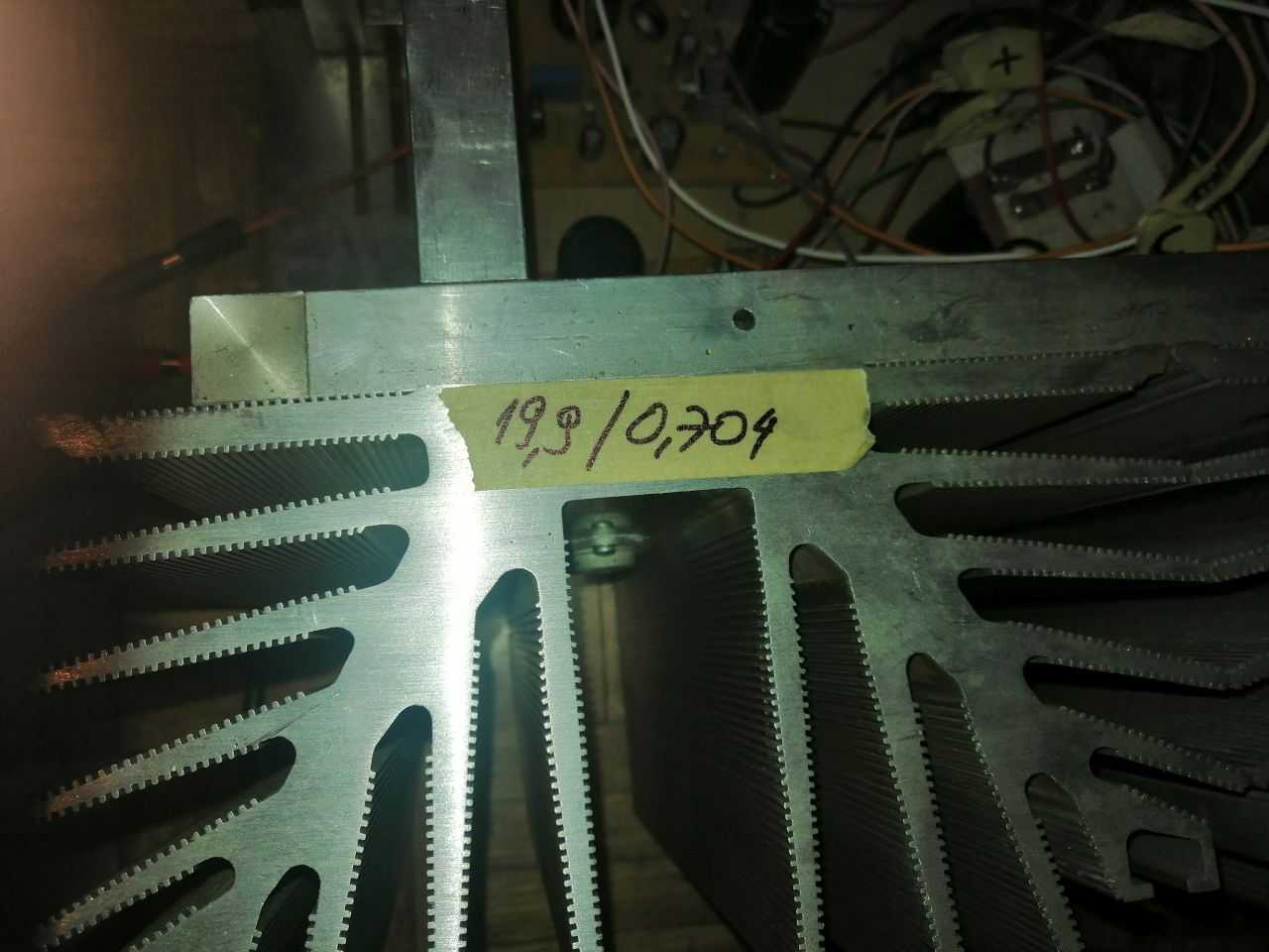

чика-Брка Napisano Mart 7, 2021 Autor #19 Napisano Mart 7, 2021 danas nisam uspeo da nadjem adekvatne hladnjake za BD 139. a da seckam ne pada mi napamet. sutra preksutra cu da nadjem. do tada zbog neizdrza resio da slusam ovako. 0,7 A mirne struje po kanalu. monstruozni hladnjaci ladni ko spricer. jedino jebuckaju oni za BD, al nece jos dugo. inace, zvuk je odlican. A klasa, jebem ga da ne svira odlicno. bice i bolje kad pustim po 1 A mirne struje. zerowaf je reagovao/la na ovo 1
djmilicic Napisano Mart 7, 2021 #21 Napisano Mart 7, 2021 pre 41 minuta, Superhik reče Ništa šamsa da kill struja? Pre će bruh da dobije!
чика-Брка Napisano Mart 8, 2021 Autor #22 Napisano Mart 8, 2021 ala je tesko ... za medalju. od radnog stola do slusaonice, nekoliko koraka, ispade mi dusa. nije za zajebanciju. zvucno ozbiljno pojacalo, i ozbiljno tesko. koliko vati, tolko i kila.
