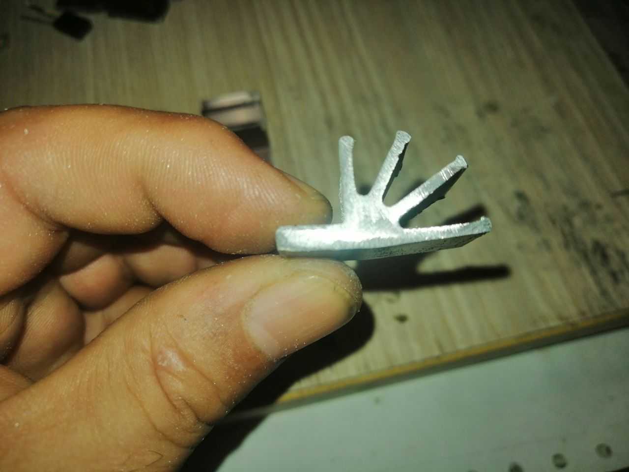

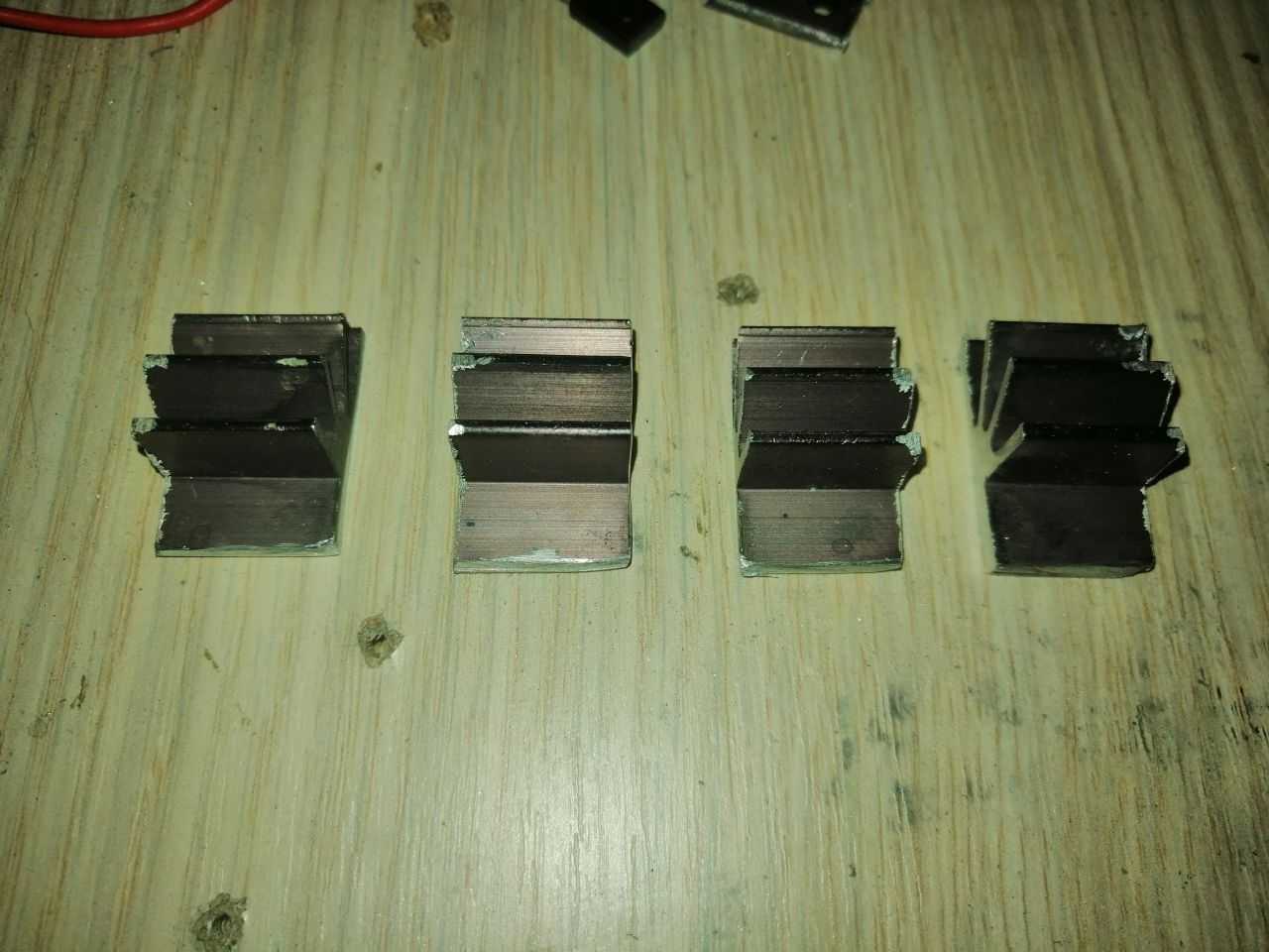

чика-Брка Napisano Mart 9, 2021 Autor Share #24 Napisano Mart 9, 2021 gledao sta ima po radnjama. ne svidja mi se izbor manjih hladnjaka za TO-126, konkretno za BD139. svima je prevelik C/W. pronasao donatora u riznici i isekao na 4 komada. ima da budu bombona za BD139. samo jos da sutra izbusim rupe M3 i vozi misko. da napokon pustim 1A mirne struje. Vix je reagovao/la na ovo 1 Link to comment Podeli na ovim sajtovima More sharing options...

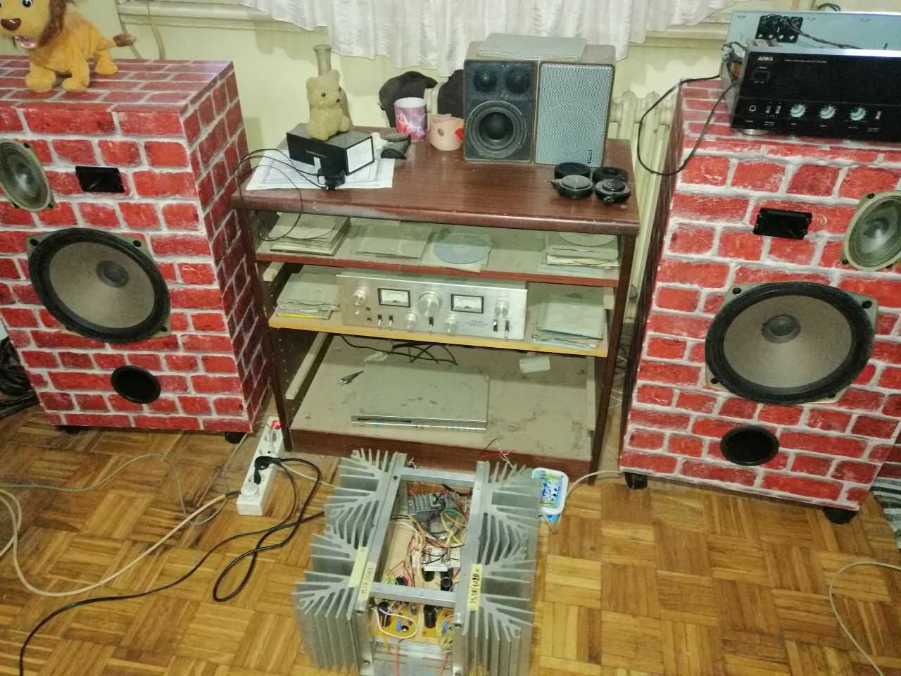

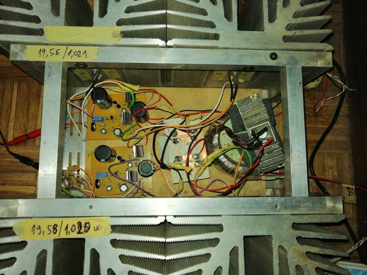

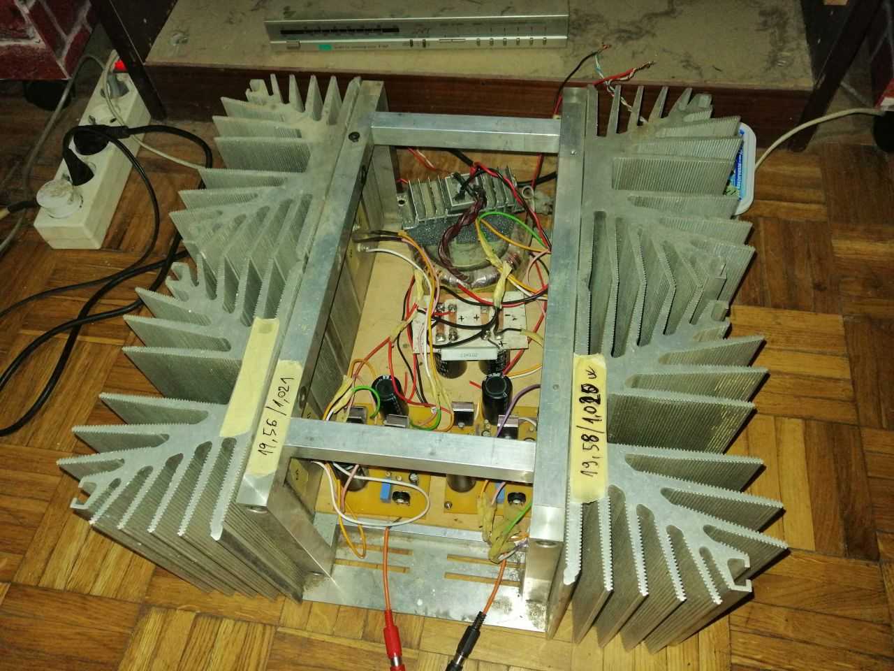

чика-Брка Napisano Novembar 14, 2021 Autor Share #25 Napisano Novembar 14, 2021 radi vuruna nazalost, ne mogu da nagazim citavih 20W po kanalu jer bijem bitku sa hladnjacima i BD139-16 (ah ti psojedci). za sada je oko 10-12 W. juce je bilo PUC i mala slatka varnica bila revizija plocica i smanjenje struje na za sad razumnu. ostaje mi da nabavim 4 komada BD139-16 makar i polovnih ali originalnih. nastavak sledi. shonne, Vix and 2a3 je reagovao/la na ovo 1 1 1 Link to comment Podeli na ovim sajtovima More sharing options...
чика-Брка Napisano Novembar 14, 2021 Autor Share #26 Napisano Novembar 14, 2021 evo slusam M. Oldfield - Man In The Rain, zvuk da se smrznes. jes da nije zvuk kao lampa, ali je veoma dobar. sto bi rekao moj drugar, buduci vlasnik - pitom. za moj ukus malo mekan, ali solid state A klasa je to. Vix je reagovao/la na ovo 1 Link to comment Podeli na ovim sajtovima More sharing options...
