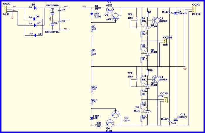

  12. Onda tu nesto debelo ne valja. Samo da utvrdimo jesam li se ja lepo izrazio kod opisa stanja stvari. Na tom primerku koji "radi" Jedna grana ne silazi ispod ispod 26V dok se okretanjem trimera u drugoj grani mogu spustiti do nekih gotovo 9V. Sad citajuci vas post jos vise sam zbinjen.Znaci definitivno kontejner? Ok, platio sam vec skolovanje, sta u slucaju da pitam sad? Od potreba imam: podesiv napon recimo u granicama kao i kod ovog sokocela (moze taj raspon biti i manji), sa dovoljnom kolicinom struje da moze nahraniti osim neke sitne digitalije i neki preamp.
  13. Ta mu je sudba zagarantovana izgleda ali opet sam to nesto vratio na dnevni red posle toliko vremena.
  14. Kupio sam pre par meseci regulator sa linka: http://www.ebay.com/...994918257621150 Na stranici je i sema. imam 2 komada. Na jednom konstantno crkava grana sa c5171. Na drugom tu istu granu ne mogu da spustim ispod 26V Mislio sam da nije mozda prevelik ac napon na ulazu ali i sa drugim trafoom za probu nista se nije promenilo. Sta mi je ciniti?

    Mali shunt
    Da ne otvaram novu temu...Imam "slican" problem, s tim sto kod mog shunta je na trenutak zasijala l-dioda i od tada nista. Sve to u jednoj grani dok u drugoj radi kako treba. Uporedjivao sam napone u raznim tackaama u jedoj i drugoj grani i stvari pocinju da se drasticno menjaju od 2sc2240 pa nadalje. Drugi primerak radi stim sto jednu granu ne mogu da spustim nize od 26V. Zamenio bih ovaj 2sc2240 ali ako to ne da rezultaata sta bi mogo biti problem? I nije mi jasno zasto drugi shunt ne ide ispod 26V i sta mogu da uradi mpo tom pitanju?Zaboravih da kazem da na primerku koji kao radi su hladnjaci vreli. Ne znam da li je to normalno.Evo seme
