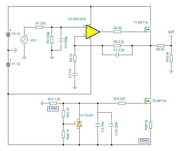

  18. Naravno Sa mosfetima na izlazu
  19. Važi Niksi Samo ne volim JFET-ove, sem u CCS-u.
  20. Može sve, naravno

  22. Ideja:
  23. @NIXIE Stavi IRF710, ima nešto nižu kapacitivnost. Inače, IRF710/9610 bi trebalo da budu komplementi. Možda bi bilo nekog benfita čujnog da se umesto R dole stavi neki CCS.
