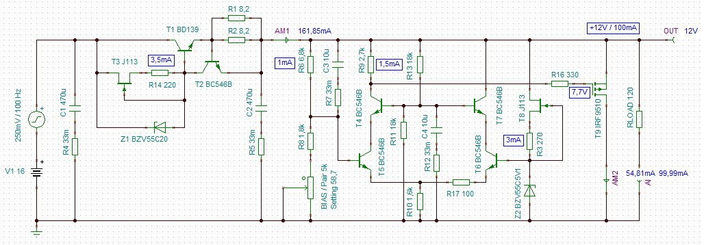

  7. Važno da se napreduje. Primetih gledajući internu strukturu TL431. Isti uslovi za oba, injektovan noise gen 250mV / 1kHz. Potrošač 100mA, šant element 50mA. Opseg 1Hz - 200kHz (10 x "čujnog"). Kod Geminija sam probavao razne reference, pa i GLED431, ali bez bitnih pomaka. Gemini: Sipi: ... Kako god, setih se vezano za temu dok sam radio uređaj. Macura preamp i "default" Gemini reg (150mA). Kompletan phono preamp vuče 50mA po grani napajanja (plus, minus). Imamo dakle višak od 100mA koji odlazi na IRF-ove. Ako se gađalo na 16V, imaćemo disipaciju na mosfetima od po 16V x 0.1A = 1.6W. Trebalo bi ga hladiti ili smanjiti struju kroz limiter na 100mA, a može i nešto manje.

  12. Nije trik pitanje, bez ikakve namere. Mislim da je OLG veći kod Sipija sa 431 koji sada ima neku ulogu opampa, nego "sličan" stepen kao kod Geminija. Otud verujem i bolji PSRR. Odradiću sim, ne stižem. Takođe ne vidim problem da i Sipi bude strujno potentniji.
  13. Ako me oko ne vara, Sipijev shunt bi trebao imati nešto bolje rezultate u odnosu na ovaj Gemini. Pre svega mislim da ima bolji PSRR, a za ostalo bi trebalo pustiti neki sim. Jel radio neko simulacije da se ne mučim ?

  15. Da, okrenut mosfet. Treba promeniti i u izvornoj shemi, ako dobro vidim. Sada radi. Podešeno sve.
  16. Stavljao sam i generator umesto reference i nije htelo. Probam kasnije. Ovo je shema? https://www.diyaudio.rs/uploads/monthly_2019_09/schm.jpg.d697186f9eb030e6f6665d27c1456e1d.jpg

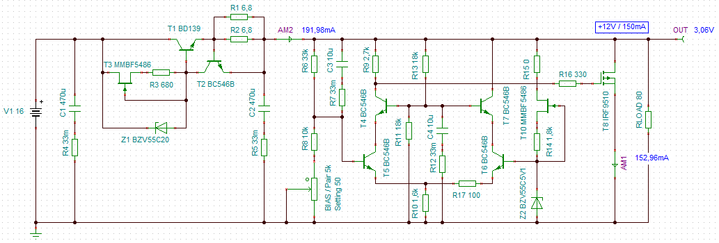

  17. @Zen Mod ako možeš pogledati u čemu je problem, radim sim i gotovo uvek dobijam 3V na izlazu. Pokušavao različitim vrednostima elemenata da doteram struje, ali se situacija ne menja. Zenerka je dole umesto LM336-Z5. Trebalo bi mi na izlazu 12V i 150mA kroz LOAD. Probao sa J113 JFET-om, ista stvar...
