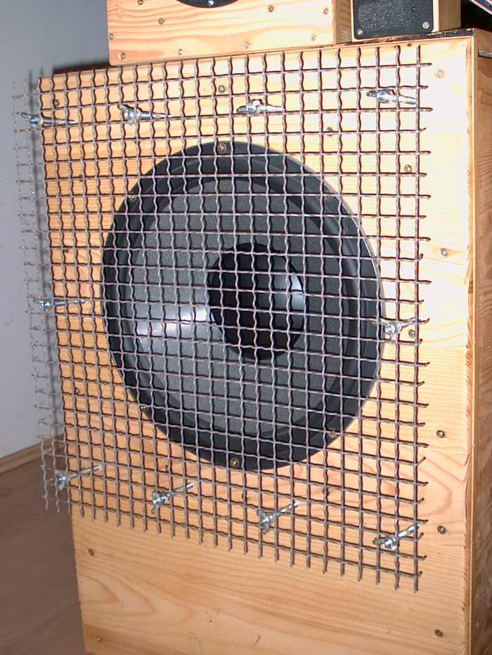

A kud se dede editovanje posta? Hteo sam da dodam, da ovu prelepu masku nije radio burazer, nego ja. :buehehe:EDIT: Evo ga - izgleda da je vremenski ograničen, možda malo prekratko.
@AR2:Ovo tvoje toliko dobro izgleda, da je najbolje da i ne pokušavam nešto slično. Vidim, imaš i alat, i talenat, i volju. A ja ništa od toga. Moja je samo ideja i konstrukcija, a sve je radio moj brat od tetke, koji je mehaničar po struci, majstor za gvozdene kapije, i druge grube radove. Po potrebi, ume svašta da radi, kao što se iz priloženog vidi. Trebalo je, zaista, puno strpljenja da se sve ovo uradi. Ali, u drvetu je, takođe, radio samo grube stvari - stepenice, nadstrešnice... Mislim da nikada nije furnirao, niti radio sa veštačkom kožom i sl.Elem, do kraja ima još dosta posla - tek treba da se urade metalni nosači, da bi se sve rasporedilo jedno iznad drugog, a posle ćemo videti. Ako nađem nekog da uradi neki finiš, možda i bude nešto - međutim, u pitanju su zaista ogromne površine.Već mi je neko na onom forumu preporučio drveni ram oko ove žice, ali, ako to nije neki lepo finiširani ram, zaobljenih ivica, bolje i da ga nema. Sa bočnih strana je žica savijena prema unutra za 90 stepeni, a, računam, od gore i dole nema opasnosti. Ovo tvoje rešenje je jedno od lepših koje sam ikada video, pa ću imati u vidu, ako se prihvatim nekog doterivanja. Još sve nije doterano ni u funkcionalnom smislu, nije na odmet da podsetim Zen Moda da potraži skretnicu, ako ju je negde zaturio... Uostalom, trenutno se, ovakav kakav je, uklapa u ambijent - da je u onom tvom prostoru, zaista bi moralo da se dotera, pod hitno.

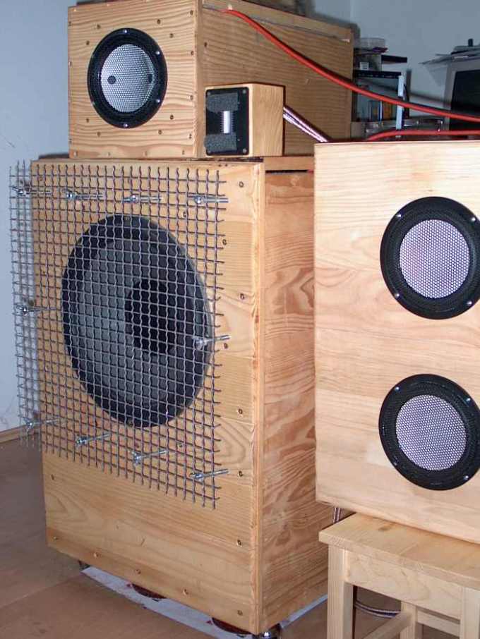

A na šta vas ova maska asocira? Da vas odmah lišim dve najgore asocijacije - mene podseća na grobljansku ogradu, i na zatvor. Kako god, ovo je konačno rešenje. Zapravo, mislim da je dosta dobro ispalo.Evo kako to izgleda u kompletu. Sada je to bezvezna hrpa sanduka, u planu je nosač od metalnih profila, pa će ovi midbasovi ići na vrh, iznad srednjetonca, malo nagnuto napred.

Evo, montirano je sve, u svirnom je stanju. Posle dužeg slušanja, zaključio sam da je sve ispalo onako kako sam se i nadao da će ispasti. Pređen je ogroman put od početnog oduševljenja potencijalom drajvera, do, rekao bih, veoma usklađene svirke, koja sada dopire iz njh.Ono što je najviše smetalo kod dosadašnjeg zvuka, to je ogromna nelinearnost frekventne krive kod Audioma. Postoji velika grba od nekih plus osam-devet decibela između 100-200Hz. Video sam ja to, pošteno su nacrtali dijagram, ali sam mislio da je to u redu, video sam sličnu grbu i kod drugih drajvera odgovarajućih performansi. Osim toga, mislio sam - kako ga slušaju drugi, tako ću i ja. Kada se ispostavilo da ni svirka u višim poverenim mu frekvencijama nije baš najkorektnija, zaključio sam da on nije ni predviđen da svira preko 100Hz (iako ide do 1k). I tako je došlo do ovog upgrade-a. Doduše, i ovi vuferčići imaju manju grbu na tom mestu, ali me ovo izdanje sistema potpuno zadovoljava, skretnicom će se učiniti manja korekcija, i to je to. Zapravo, za ovu grbu znam isključivo zato što je nacrtana, u zvuku se ne primećuje, dok je do sada donji deo spektra bio prenaduvan, i, pomalo, kao iz bureta.Ako ovo pročita AR2, možda mu pomogne oko nekih dilema sa vuferom koje je spomenuo Boki, a ja nisam hteo da se trpam - dakle, verujem da ni onom drajveru ne treba davati da ide previsoko, uprkos deklarisanim vrednostima.

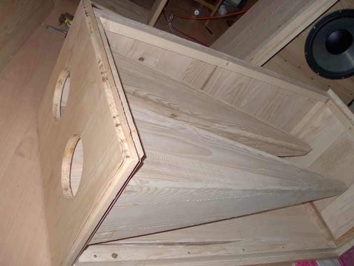

Stvari počinju da se intenziviraju. Evo još jedne apstraktne skulpture u drvetu:Dok montiram drajvere, za dan - dva, stići će i drugi sanduk. Samo da nije sve ispalo tako prokleto ogromno... Ali, sad šta je tu je.
