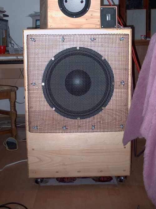

    Evo, konačno, čovek prefinjenog osećaja za lepo. Pokušavam da nađem ono pletivo od debele, talasaste žice. Ona je pravilno oblikovana, mnogo bi lepše izgledala, ivice ne bih morao da savijam, niti da oblažem. Dok moji zvučnici rade, mačke zabrinuto gledaju u njih, i stružu ušima. :heh:Dobro - ne baš uvek, ali bude.

    Žica od Aušvica... Možda nije loše rešenje da stavim bodljikavu. Radim ono što mogu, dok čekam na podizvođače. Inače, sada mi se (mid-)basovi toliko ne sviđaju, da klasiku i ne puštam na tom sistemu.

    Jadna maca! Zapravo, u ovom momentu bi mi najviše odgovaralo rešenje sa nekom lepšom žicom. Nekada je bio dobar izbor pletenih, ukrasnih žica. Ovo je najbolje što sam sada našao u "Petru Drapšinu". Ako neko zna gde se može nabaviti nešto lepše, neka napiše.

    Znači - definitivno ti se ne sviđa. To sa ramom ne bi bilo tako jednostavno. Drajver je jednostavno našrafljen na površinu daske (nema žleba), pa štrči barem santimetar. Ne bi to mogao biti običan ram, jer tekstil ne bi ništa štitio od mačijih noktiju. Naprotiv, izazivao bi na oštrenje. Morao bih da napravim nešto kao na Ardenima - cela maska je, u stvari, daska presvučena tekstilom, samo su izrezani otvori tamo gde treba - za bas-refleks, i krug ispred drajvera.Uostalom, videćemo... Pratiću reakcije posetilaca.

    Nisam slušao, kauč je okrenut na drugu stranu, malo da slušam novi F5. Inače, nema šanse da to zazvrji - žica je veoma čvrsta i prilično teška - verujem, potpuno inertna na zvuk. Takođe, veoma je čvrsto stegnuta između dve navrtke, a šrafovi su fi 5mm.Ima tu još jedan momenat, bitan za estetiku: Biće tu jedna skalamerija od metalnih profila, koja će nositi sve ove manje komponente, a malo će i da upre sandučinu od dole, da rastereti točkove, koliko može. Svakako to neću raditi od prohroma ili tako nečega... Ova žica će se dobro uklopiti.Elem, biće to industrial-art... Sa naglaskom na "art".

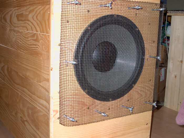

    Ako je to isto ono što sam video u radnji, ne sviđa mi se. Izgled manje-više (nije čak ni mnogo lepše od mojeg rešenja ), nego mrežica nije od žice, već od listića lima, popreko postavljenih. Previše je zatvoreno... Možda nema veze, a možda i ima - previše je blizu zvučnika.Evo još jedne slike, malo izdalje - nije to baš ni tako jako ružno, zar ne? A i potpuno je u skladu sa enterijerom... Ko je bio, mora da se složi.

    Gledam svoje mačke, pa se čudim kako još nisu pokazale interes... Ali, nema te stvari koju one, vremenom, neće uraditi. Bila je ovo sitna, ali korisna investicija.

    Očekivao sam surovije komentare. Znam da vi to možete...Blic je nemilosrdan - zapravo, izgleda mnogo bolje u prirodi nego na slici... Razmotriću i neku varijantu sa letvicama.
