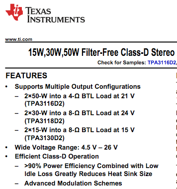

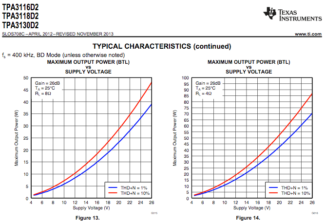

U originalnom data sheet-u za sam TPA3116D2 chip, pishe da je voltage range 4.5V - 26 V:http://www.ti.com/lit/ds/symlink/tpa3116d2.pdfOvde je ondnos snage nasuprot naponu napajanja, na 8 i na 4 ohm-a:Na 12 V ce snaga biti znacajno manja, ali ce pojacalo mozda biti dovoljno glasno sa kutijama koje imaju osetljivost od 96dB?http://www.wharfedalepro.com/Home/Products/PASSIVELOUDSPEAKERS/TITANSERIES/TITAN8PASSIVE/tabid/149/Default.aspx Super! Hvala!Za pocetak bih mozda ipak koristio ono sto vec imam, kako bi smo prosli sto jeftinije... . -
