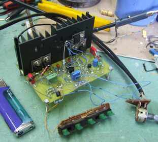

  20. dva para bolje od jednog , naravno ?OLG pozeljno smanjiti , uvodjenjem malo vecih lokalnih degeneracija , pa bi onda i CLG mozda bio malo laksi za obuzdati ?probao kompenzacije na driverskom strepenu ?
  21. slobodno mozes suspregnuti patkobol dok ti neko ne napravi amp za uporedjenje ;ako nastavis tako - tesko ces naci nekoga i da ga napravi za parekao sto sam govorio 1M puta u slucaju DJ Zavaravača , nemoj se petljati dok traju tehnicka razmatranja , ukoliko ne posedujes znanje za isto .kad treba cuti kvalitet - svi smo kvalifikovani , ali do javnog slusnog testa se dolazi tek po zavrsenom uredjaju .
  22. .........http://www.diyaudio.com/forums/showthread.php?postid=1673712#post1673712 1T813B (V) Vces=120Ic = 30 ampsHfe = 10~60Pd = 50W
  23. nadji debeli Al L profil - radice i on si stavljao dobru termo pastu na izolator ?pazi - nije greda i da bacis u paralelu 2 rusa za CCS i 2 rusa za aktivne ; podices mu pouzdanost 300% sa tim
  24. BBsi primio k znanju sto ti napisah za montazu tranzistora ?imam komad hladnjaka sa 12 rusa na njemu - skinuto naravno sa nekog JNA uredjaja .ako hoces - postujem i sliku ,ali ne pre ponedeljka ( tehnicki razlozi - pozajmio sam slikalo ortaku)tako mozes sve krndze montirati a isti L profil
