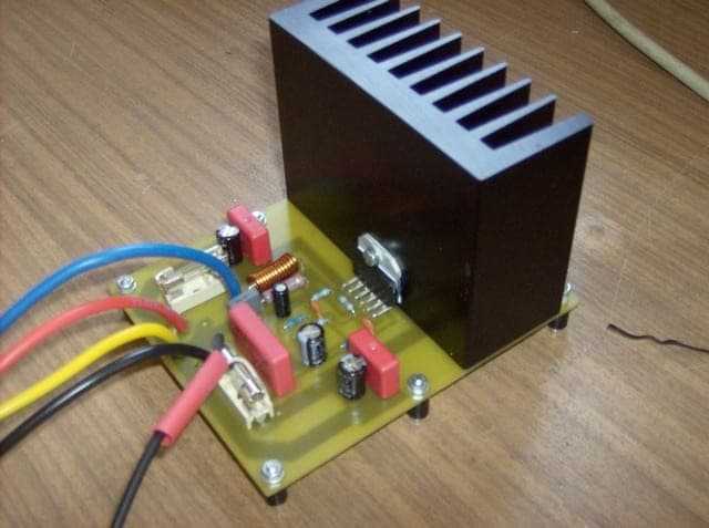

  23. I jos jedna, ovde je GC uparen sa AIKIDO- om 12AU7 / E88CC.Sve to ceka skutijavanje, ali jbg nema se vremena, ali i to ce uskoro. Nema vise odlaganja!
  24. Ovde se vidi i napajanje koje je sada drugacije povezano ali nemam nove slike.
